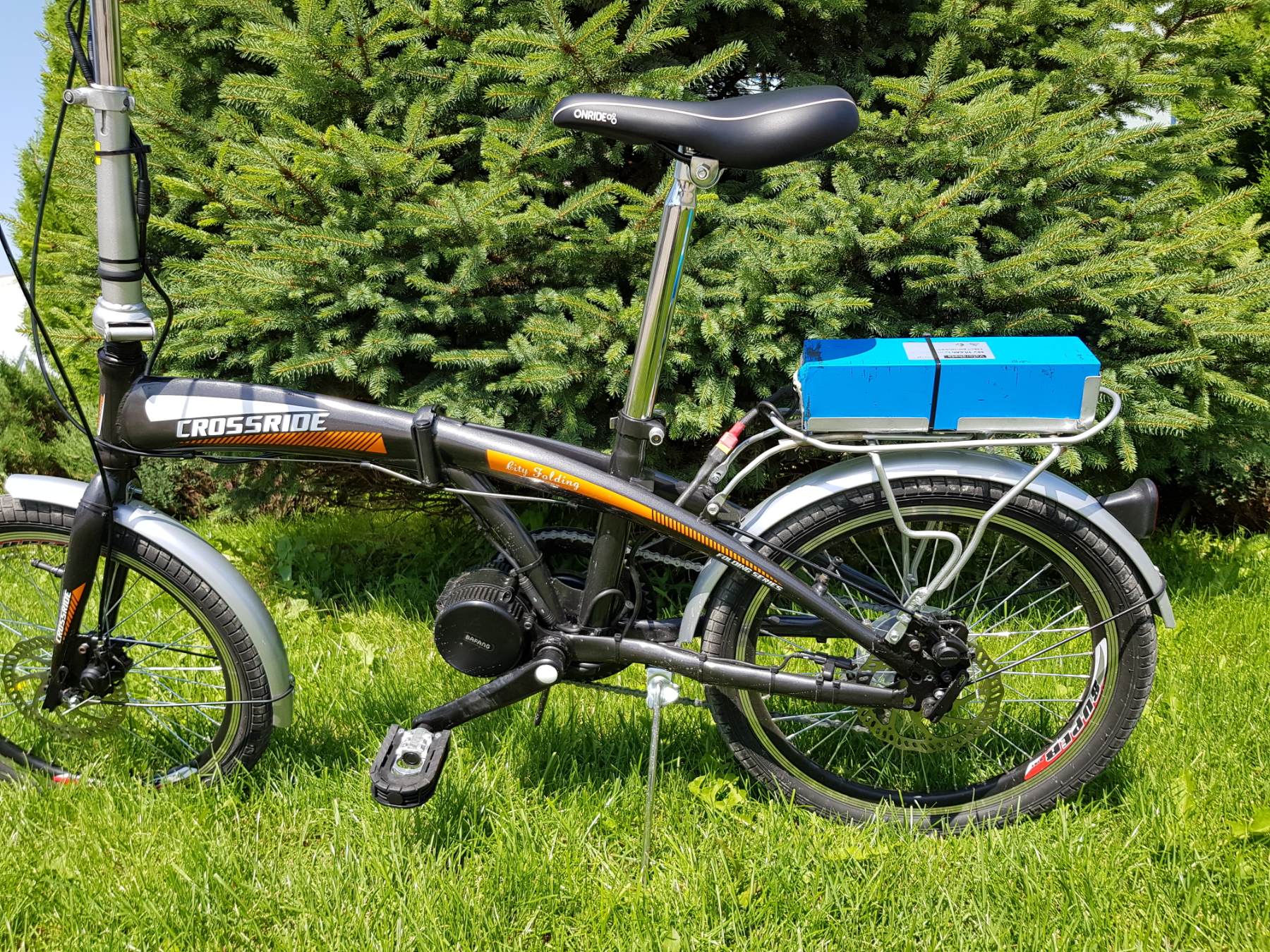

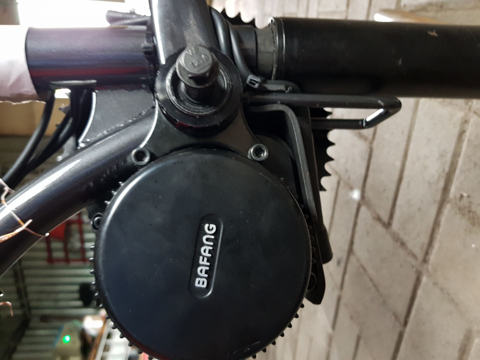

Для двигуна не різав раму, приварив тільки кріплення для гальм.
Коментарій до файлу: Нижній захист та підтримка

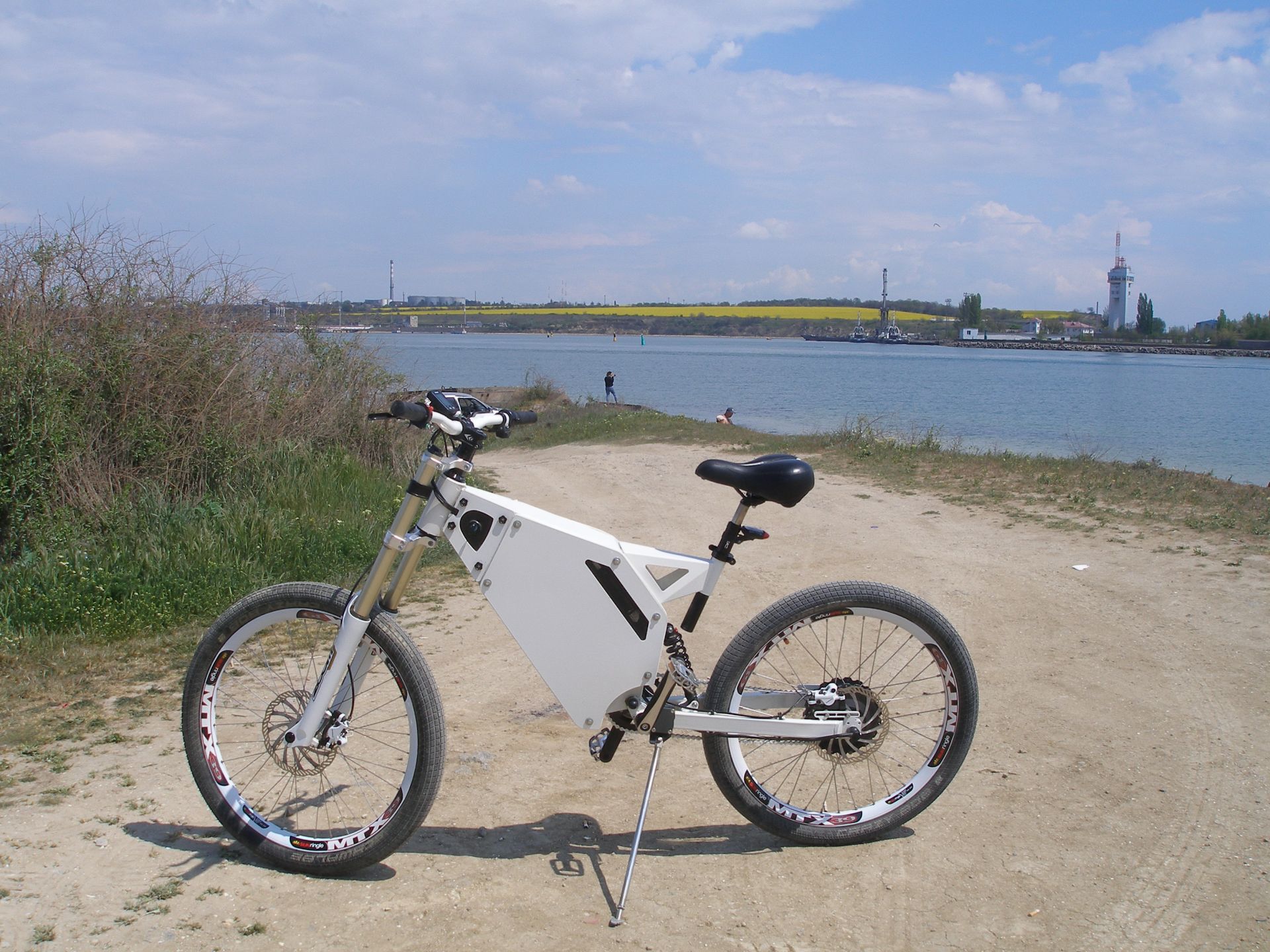

Зачем быстро ехать на педалях, если "под капотом" 3,5 кВт? Это уже не тот класс педал-асист что был, теперь это полноценный мощный для этой рамы движок. На педалях пробовал ехать - 20 км/ч. Но одна передача. Нет особого смысла в этом. Кроме того рама с ходом подвески и вилки 200+ мм - это рама не для педалинга, а для ДХ. В чем разница наверное знаете

Хардтейл, мощный, не тяжелый? Может быть я "мощный" понимаю иначе. Мощный - это 3 секунды до 50 км/ч, как на веле который в начале этой темы.
Такой вел не может быть легким. Кроме того гонять 50 км/ч на хардтейле можно по очень хорошим дорогам, к сожалению таких дорог в моем городе не много. Для больших скоростей нужна хорошая длинноходовая подвеска по нашим дорогам. Длинноходовые подвески не предназначены для интенсивного педалирования - при каждом нажатии ногой на педаль она прогибается, часть энергии идет на раскачивание вместо движения вперед. Зачем такой фитнес - так можно и в тренажерке покрутить педали на месте. Поэтому нет дорожных велов с длинной подвеской. Зато есть downhill велосипеды чтоб отрабатывать неровности, у этих велосипедов которых большой запас прочности и жесткости рамы, что просто необходимо когда мотор имеет большой крутящий момент. У бафанга который стоит у меня крутящий 160 Нм на стоковом контроллере. Я вливаю вдвое больше тока и в 1,5 раза больше напряжения благодаря замене контроллера. С такой же конфигурацией я пробовал этот мотор на кросс-кантри подвесе Cube XMS120 - его жесткости недостаточно. Мотор за счет натяжения цепи на разгоне изгибал задний треугольник велосипеда, заднее колесо уходило на несколько градусов в сторону. Поэтому в стоке бафанг имеет такой крутящий момент как имеет - чтобы не перегружать большинство велосипедных рам.
Для таких крутящих моментов и мощностей нужны тяжелые, толстые рамы для downhill.

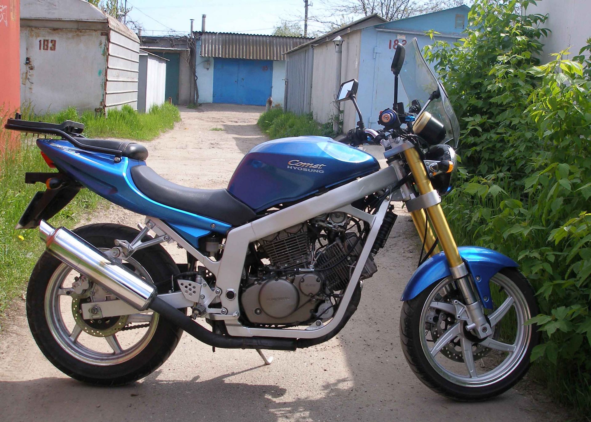

Ряды кареточников растут. Я начинал с мотоцикла:
P2.jpg [ 464.16 КБ | Переглядів: 14691 ]

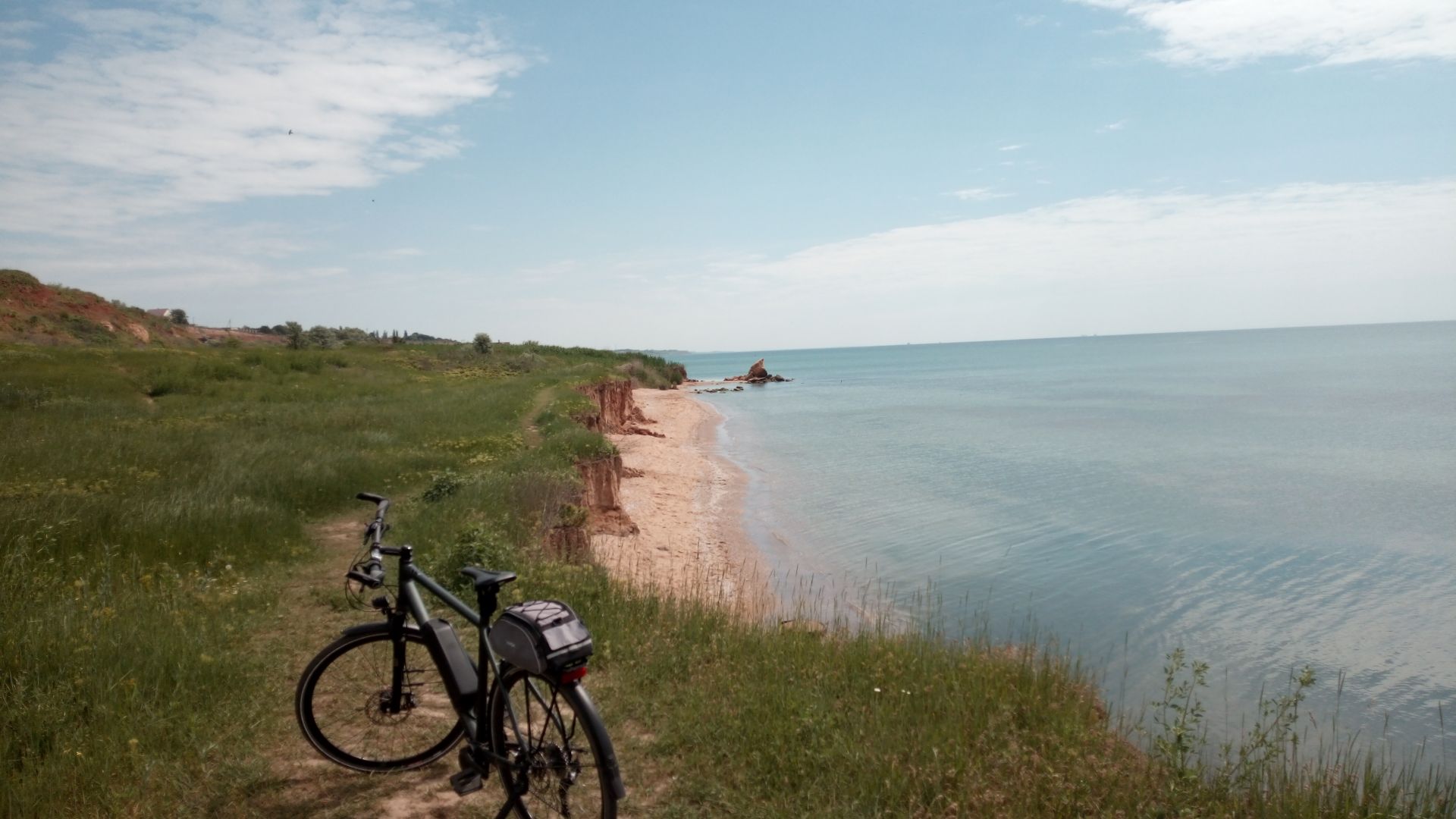

А с этого сезона езжу на легком педелеке с кареточником TSDZ2, и получаю от кручения педалей море удовольствия:
IMG_20210605_105830.jpg [ 306.57 КБ | Переглядів: 14691 ]
Мотор по сравнению с неэлектрифицированным велосипедом, на котором я отъездил сезон, позволяет поднять среднюю скорость (где-то на 2-3 задние звезды для 2-го уровня помощи из 4-х), не обращать внимания на рельеф и встречный ветер, и гарантирует, что при любых условиях поездка не будет в тягость. А итоговый вес велосипеда в 23.1 кг позволяет с легкостью заносить его на 4-й этаж и доезжать туда, где 46 кг моего предыдущего байка становились непреодолимым препятствием (попробуйте спуститься с обрыва с таким весом, который еще и не ухватишь удобно):
IMG_20210605_105527.jpg [ 198.83 КБ | Переглядів: 14691 ]
Так что далеко не всем нужна мощь, я спустился от 19 кВт мотоцикла к 500 Вт кареточного мотора и от 170 кг сухого веса к 23 кг снаряженного.

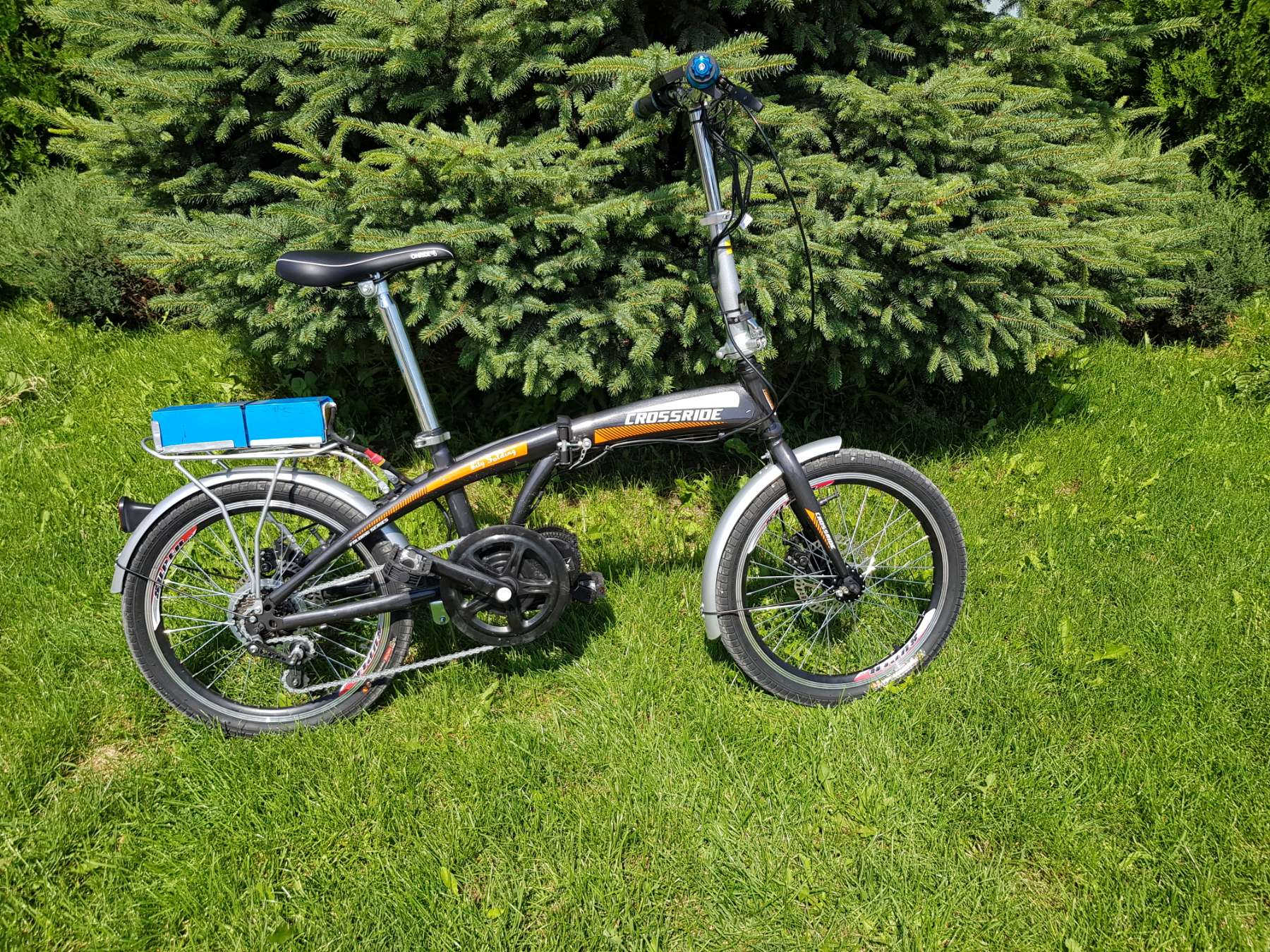

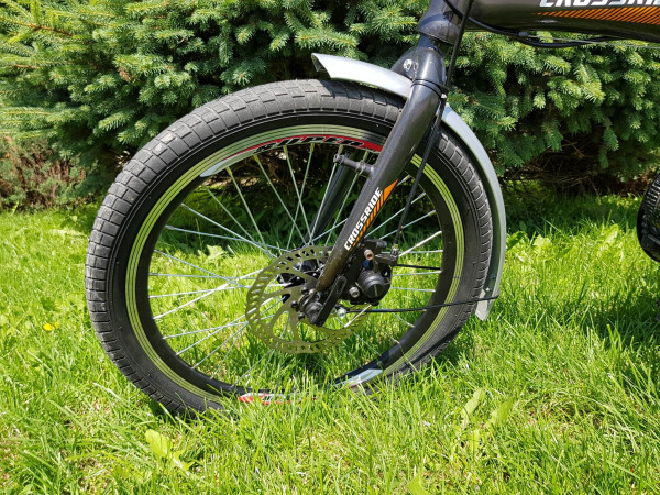

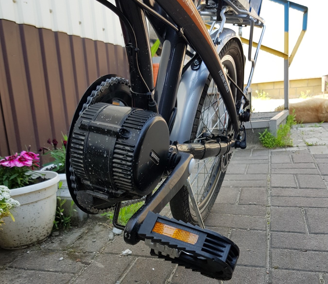

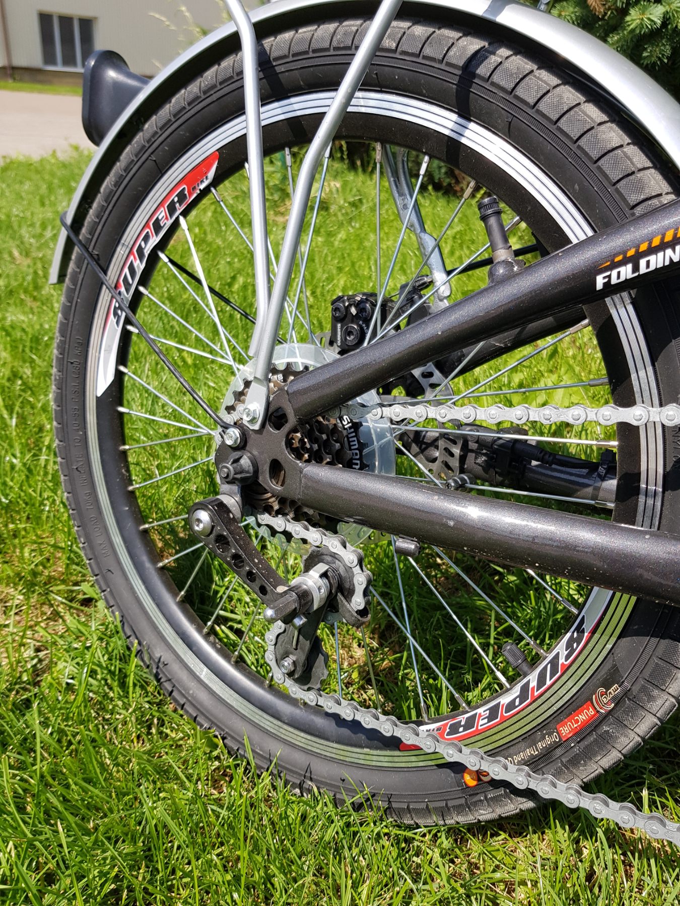

Так получилось
123.jpg [ 627 КБ | Переглядів: 14603 ]
1234567.jpg [ 581.81 КБ | Переглядів: 14603 ]
12345.jpg [ 637 КБ | Переглядів: 14603 ]
123456.jpg [ 635.28 КБ | Переглядів: 14603 ]

Чудово їде, звука двигуна не чути, виставив максимальну швидкість 25км/год, набира 25км/год., двигун вимикається. Асистент (допомога педалям) вмикається коли швидкість 0,6-0,7 км/год., приємне відчуття, наче тебе хтось підштовхує.
