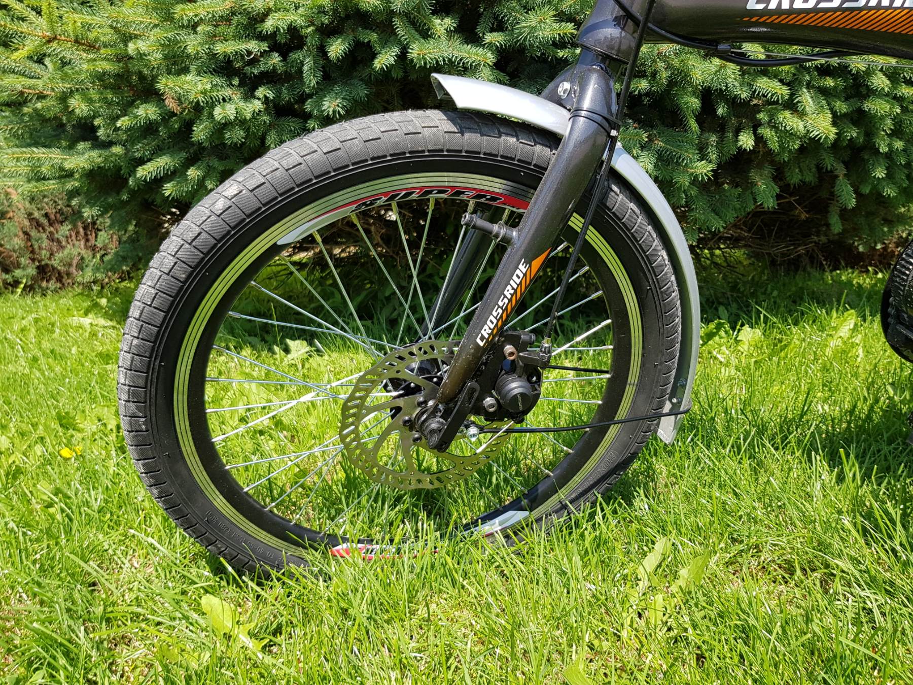

Мій електротранспорт: Crossride City Folding 20+Bafang 750W 48v
Для двигуна не різав раму, приварив тільки кріплення для гальм.
Коментарій до файлу: Нижній захист та підтримка
