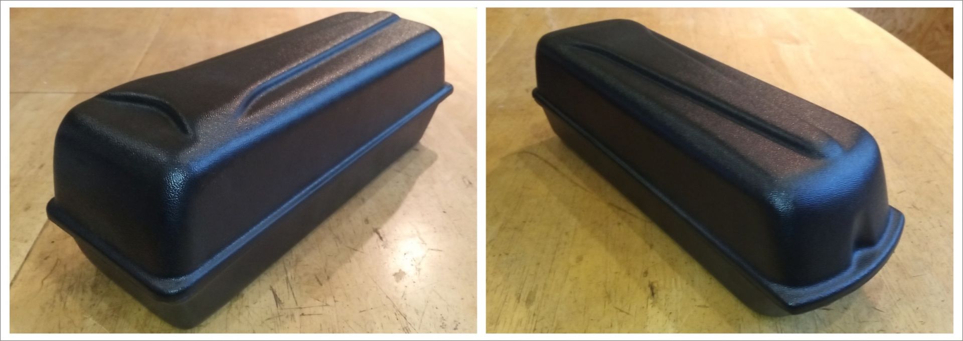

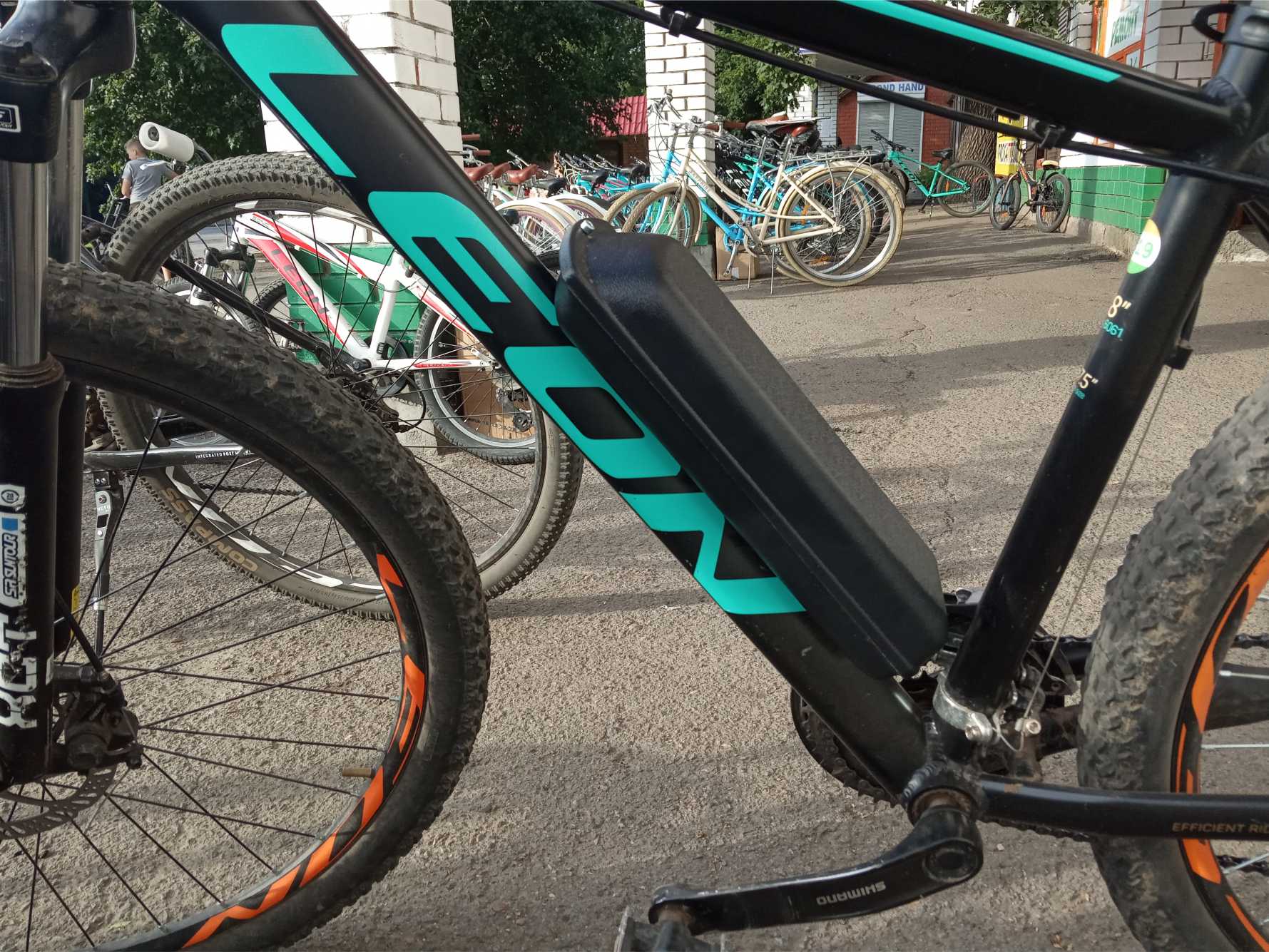

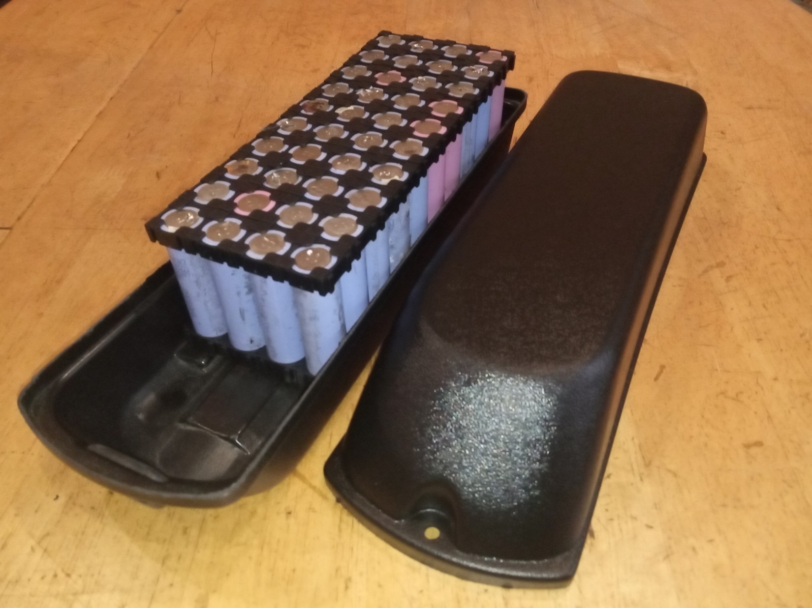

Фото по просьбе общества (пока только фотосессия без монтажа) эти боксы уже в продаже. цена от 390 грн.
несколько опытных образцов, разные по размерам, комплектации и другим мелочам.

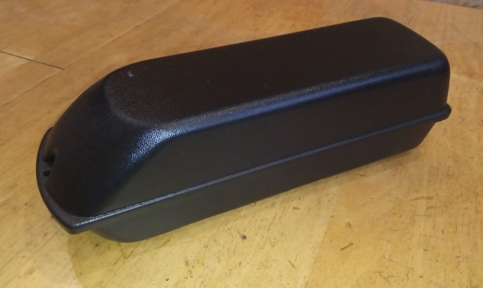

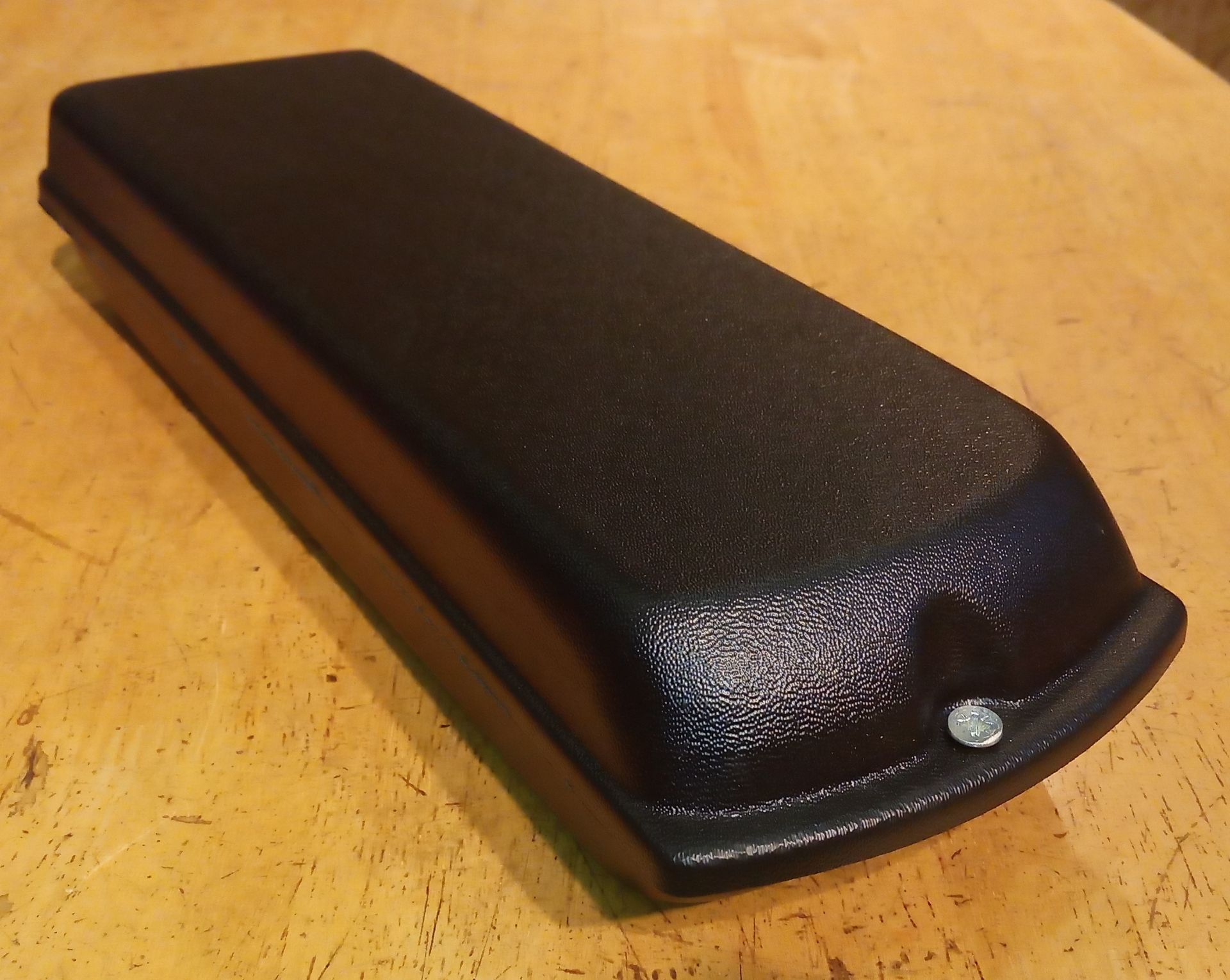

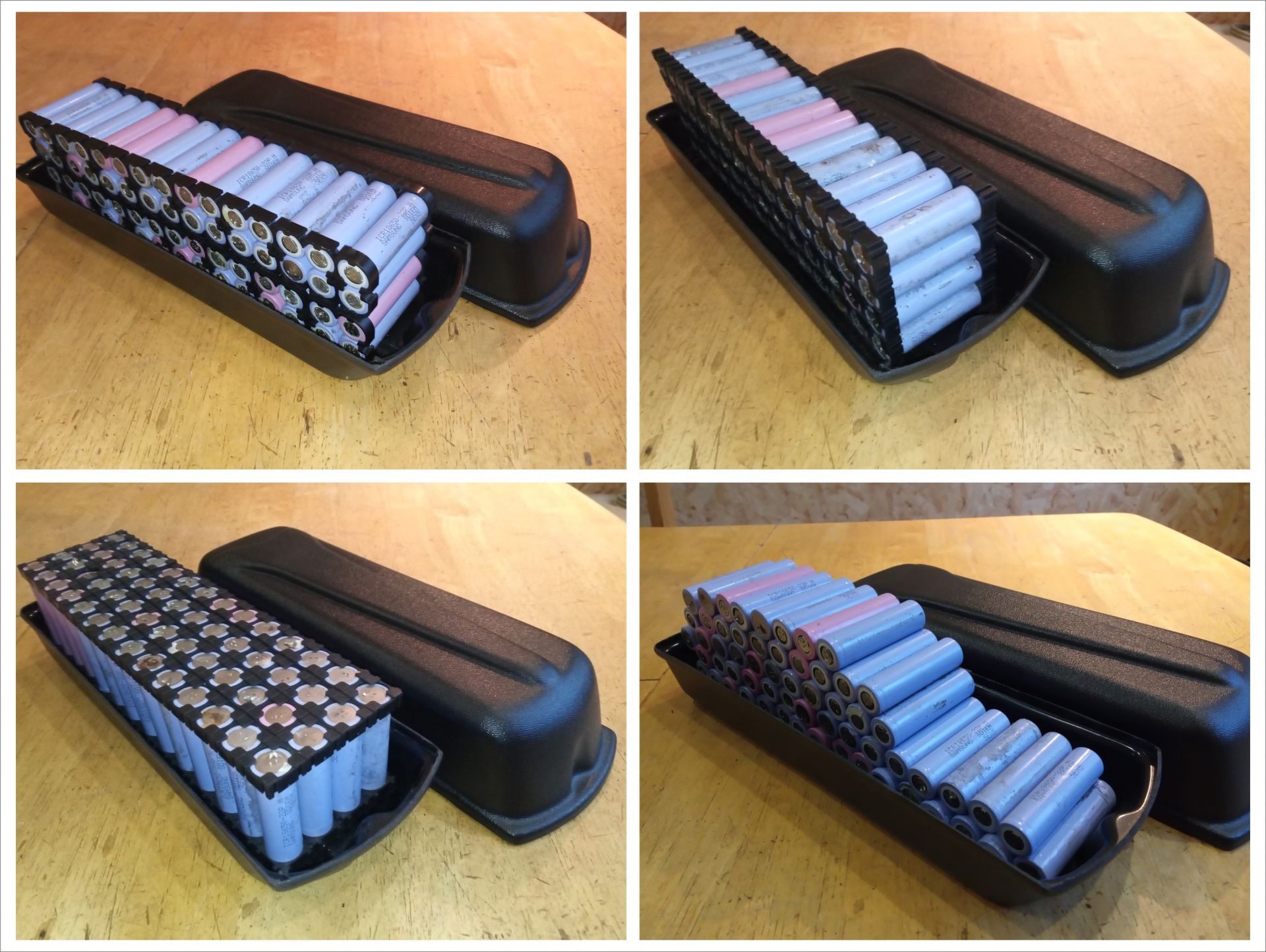

Первые опытные образцы боксов для аккумуляторов. Еще много вопросов нерешенных, от размеров до крепления аккумулятора в боксе, и самого бокса на раме.
Размеры 320*100*93 и 333*110*62

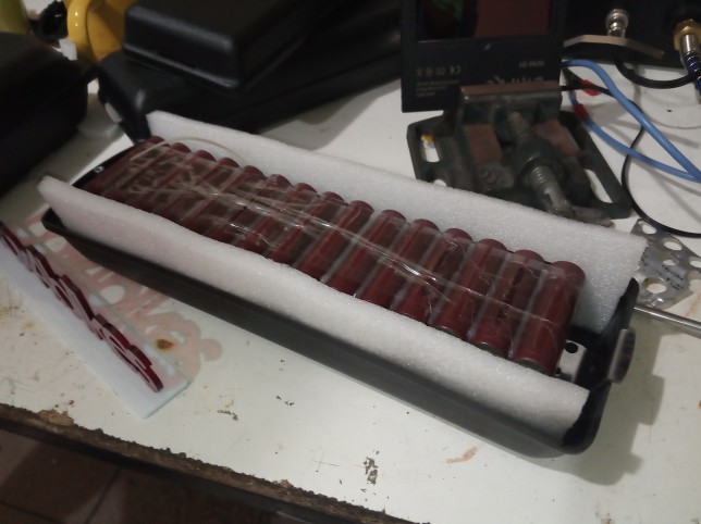

а что там ту батарейку крепить в боксе, накидал паралону и плотно закрыл, или пару тройку отверстий под стяжки и все, вот крепление к раме конечно усилить бы, например под пару хамутов, а на багажник такой пойдет, 4 отверстия и 2 прижимные пластинки и все...

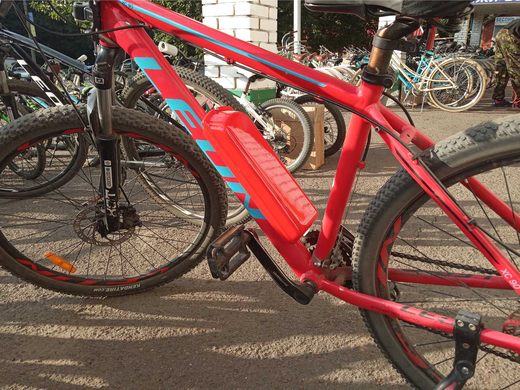

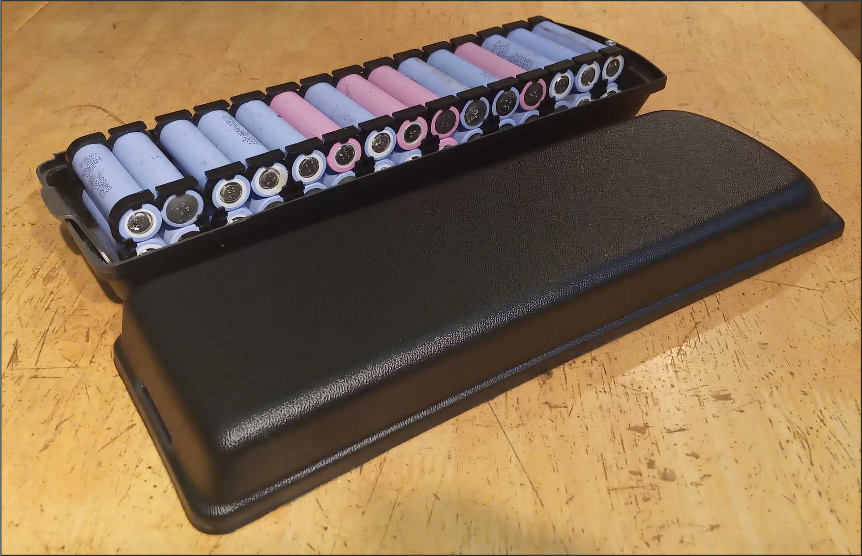

Продолжаю экспериментировать с размерами боксов - еще одна опытная модель для аккумулятора - размеры 333*110*100. В холдерах 60 батареек 18650 входит легко, сверху еще место остается.
Все так же стоит вопрос с креплением, пробовал в меньшем боксе с уплотнителем - думаю, достаточно плотно, не болтается. нужно эксперементировать. А в этом боксе уже такая штука не пройдет - большой вес.

Цікавий бюджетний аналог хайлонгам. Ви би ще зробили їх з'ємними - ціни їм не було би. Та і ходові розміри - то під 65 та 70 банок.

Съёмные сразу потянут в себестоимости и надёжности. Мне кажется это лишнее для бюджетного бокса. Из личного опыта:у четверых клиентов батареи в съёмных корпусах, три хейлонга и одна подсидельная "лягушка", за полтора года эксплуатации ни кто из них не отстёгивал батарею, а один и ключи от замка потерял. Поэтому, как говорят на цвет и вкус, но механизм быстросъёма явно не удешевит производство.
И ещё, всё больше народу интересуется пробегами 50км+, то есть бокс хотелось бы универсальный, и под штук 90 18650 элементов и по возможности под узкие лыжы 23-30а.ч.

Еще бы сделать бокс под элементы 21700, у них получше соотношение емкость/размеры чем у 18650, и на ОЛХ такие элементы с емкостью 5000 мАч продаются всего по 70-75 грн. Они сейчас растут в популярности, Тесла, опять же, на них перешла, поэтому этот типоразмер весьма перспективен.
Буду электрифицировать свой вел с упором на минимальный вес, кареточный мотор уже приобрел (TSDZ2), весной нужна батарея, думаю о сборке из 21700 в размере 13SP2, и бокс под такой размер очень бы пригодился, на Али подобные боксы есть, но универсальные под большое количество элементов, а ниша компактных боксов не занята - так что кто подсуетится может практически без конкурентов работать. Далеко не всем нужны электромопеды, я вот на таком поездил, и понял, что легкий педелек мне больше подходит для поездок выходного дня за городом.
Под этот размер бокс практически готов 333*110*62мм по наружным размерам

Вы выбрали неудачный форм-фактор для батарейного бокса. Конечно, это лишь одно мое мнение, но батарея, устанавливаемая на нижнюю трубу обычного велосипеда, должна быть как можно уже, чтобы минимально выступать по бокам этой трубы. Узкий бокс, во-первых, минимизирует возможность цепляния за него стопой (помним, что легкий электровел подразумевает активное педалирование) и вел не ляжет на хрупкую батарею если его положить набок, и во-вторых, намного выгоднее выглядит, не нарушая "стройность" велосипеда. Обратите внимание на батарейные боксы заводских дорогих педелеков - в них батарея вообще не выступает за габариты нижней трубы, образуя с ней единое целое, выглядит это круто и дорого. А в Вашем варианте ширина больше высоты, это, наверное, удобнее в производстве, но в треугольнике рамы поверх такой низкой батареи остается много незадействованного пространства, а по бокам начинают свисать "брыли" бокса - неэстетично и непрактично. Вот если бы 110 была высота, а 62 ширина - было бы идеально.
Кроме того, важен элемент крепления бокса к раме - он должен быть металлическим, крепление винтами через пластик рано или поздно под действием веса и вибраций пойдет трещинами и ослабнет, какие шайбы не подкладывай.
p.s. ширина 110 для элементов 21700 - это таки слишком много безотносительно соображений дизайна. Если для 18650 ширина заводских боксов составляет 90 мм, то для длины элементов в 70 мм ширина должна быть 90+(70-65)=95 мм, ну в любом случае до 100 мм.
