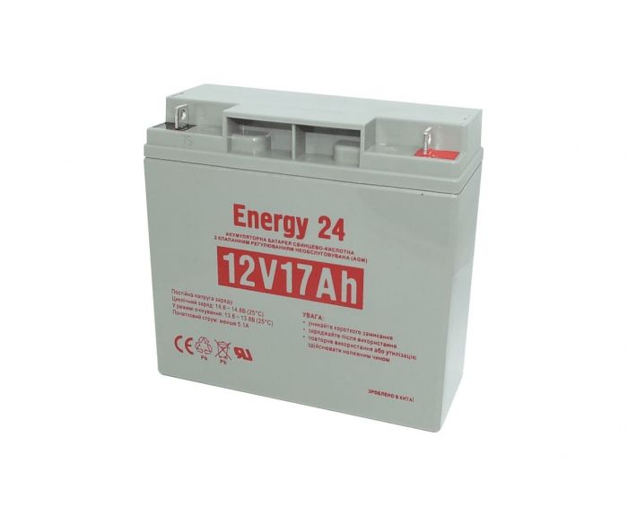

Дякував (ла) 15 Подякували 0
Kapral88 писав(ла):
У вас есть свинец новый, поэтому, я бы о батарее вообще не думал сейчас.
Свинец то есть. Но он не тяговый. Я просто не знаю, как он себя поведет...
Energy24_12V17AH-700x575.jpg [ 18.86 КБ | Переглядів: 7845 ]
 Заголовок повідомлення: Re: Электровел с прицепом
#121323Повідомлення 26 серп 2021, 08:10
Звідки: Украина. Подольск
Да нормально он себя поведет при адекватных токах, как раз хватит чтоб понять что к чему и исправить недочеты конструкции, я вообще начинал из 7Ач аккумуляторов от того же ИБП. После издевательства на электротранспорте они еще работали по прямому назначению в ИБП.
#121338Повідомлення 26 серп 2021, 10:20
i8086 писав(ла):
Значит так и сделаем...есть и 7-ки, и 17...
36 В хватит?
#121342Повідомлення 26 серп 2021, 12:47
смотря что вы хотите получить, тягач для прицепа лучше делать на редукторном моторе, тогда и 36В должно хватить, тем более скорость большая не нужна. Но если есть возможность, то лучше сразу на 48В делать.
