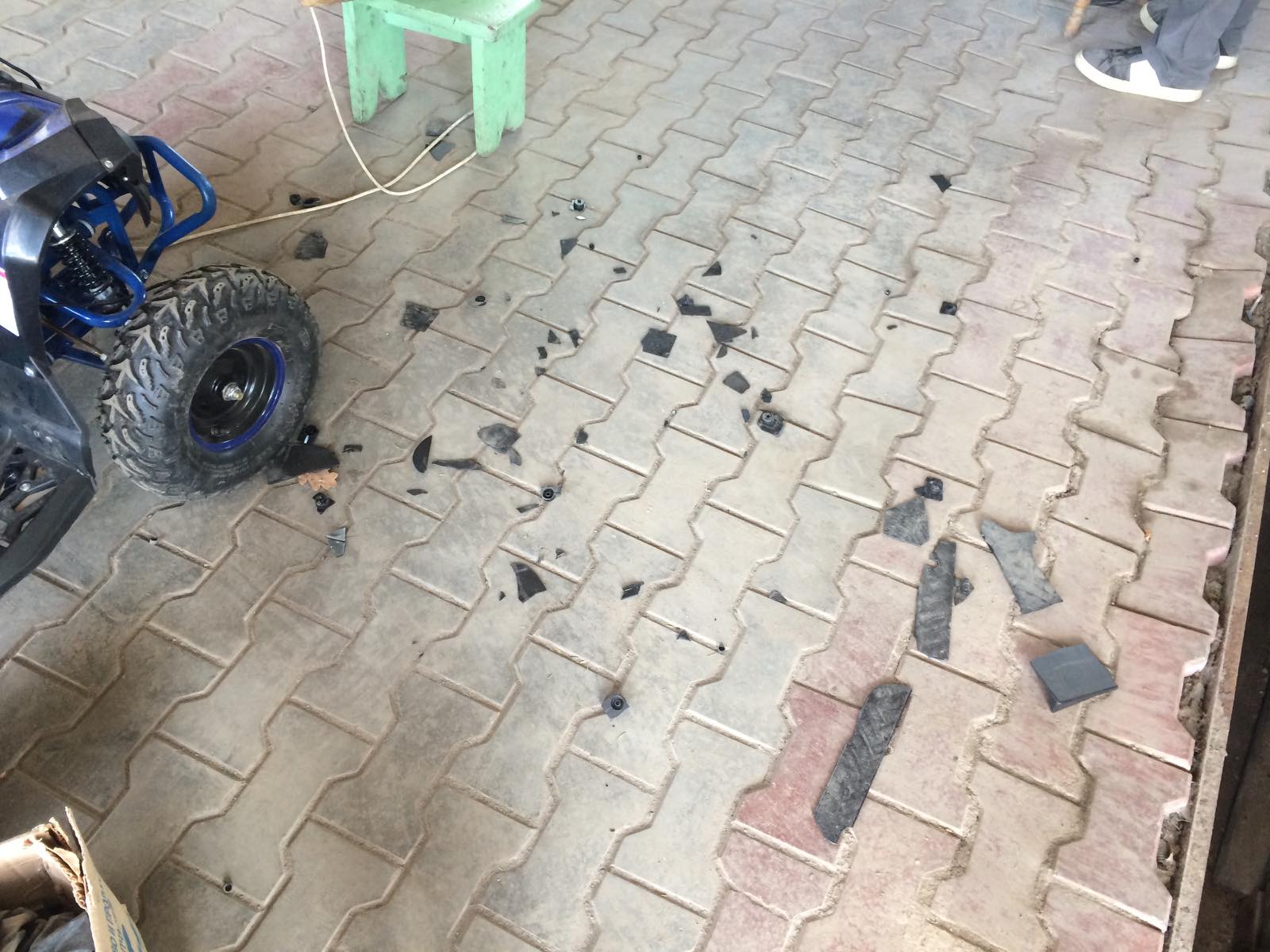

Leon29 писав(ла):
... А звук вибуху ви чули?...
Шарахнуло добре, аж у вухах позакладало,осколки по всьому гаражі розлетілись...

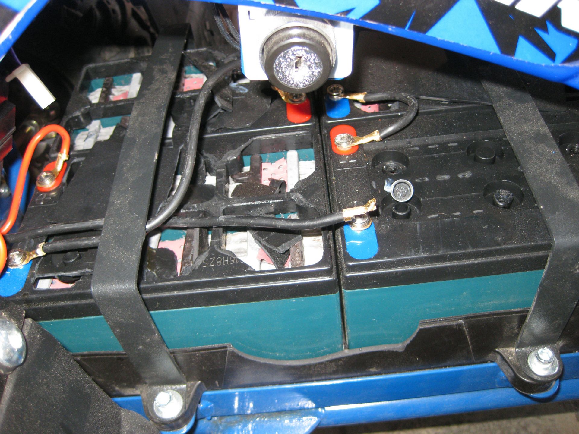

Goga65 писав(ла):
Leon29 писав(ла):
Скоріше всього грімучий газ вибухнув в одному акумуляторі, а решта за компанію здетонувала. Була хмарка газу над акумуляторами і щось підпалило його зовні чі із середини.

Leon29 писав(ла):
... і щось підпалило його зовні чі із середини.
Я теж гадаю, що взірвався водень, но що могло зпровакувати підпал "з середини"? (поверх АКБ був ще й у пластмасовий бокс) :?

Goga65 писав(ла):
anatoli писав(ла):
Міг зіпсуватися контакт в перемичці між банками. вони часто перегорають.
всі контакти на перемичках були надійно зажаті :ja:
Я про перемички і говорив...

anatoli писав(ла):
Як по вашому, в 12 вольовому моноблоці, з'єднані окремі акумулятори?
Було зеднано послідовно 4шт акб - про що мова :?

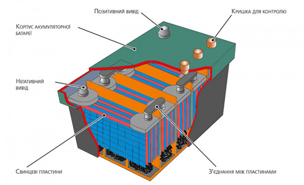

Перетрухає те що підписано "з'єднання між пластинами".
