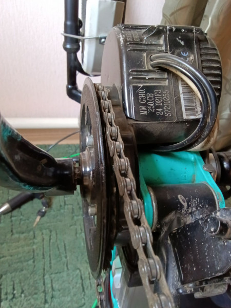

Ще хочю застерегти.
Ці бафанги з ОЛХ бувають з торксенсором а не з звичним PAS, і вони не мають педального фрівіла, маркіровка такого мотора на фото. Бо о при вірогідно несправному контролері в такому б/в моторі з ОЛХ у вас виникнуть проблеми. Переробить на фривіл та звичний PAS на холах щоб керувати мотором зовнішнім контролером можливо але потребує продвинутого станочного парку в майстерні.
