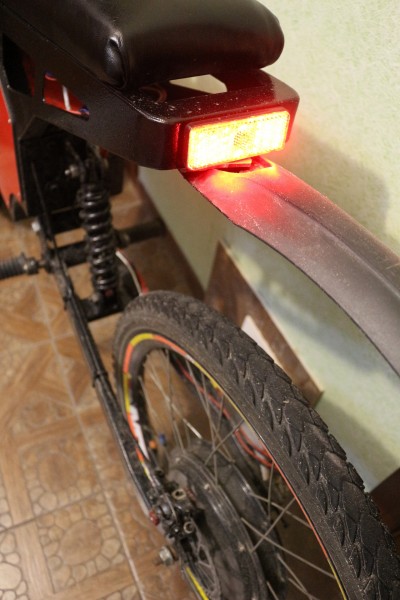

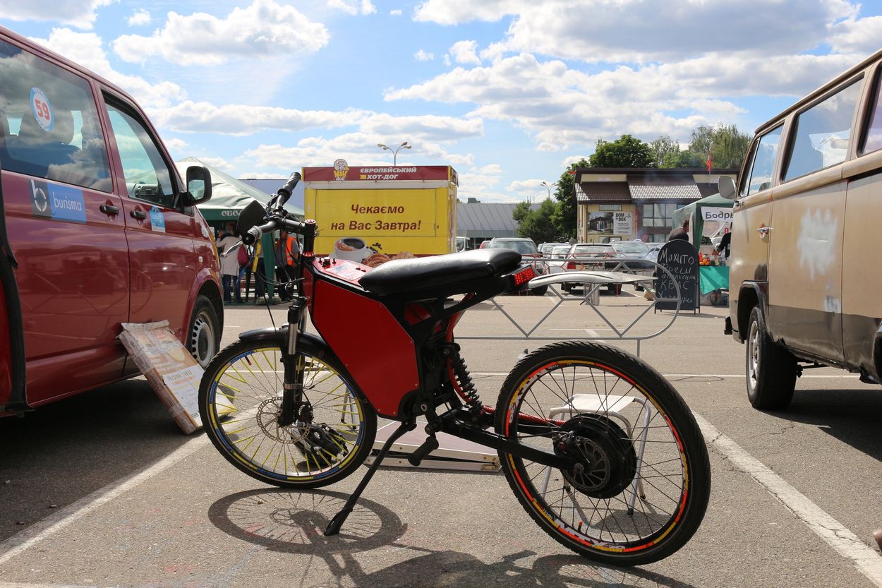

Установил задний амморт с регулировкой отскока - совсем другое дело, теперь не раскачивает на неровностях!
Аморт 220мм, а был до этого 200мм. Задок поднялся, и стало мягше и комфортнее.

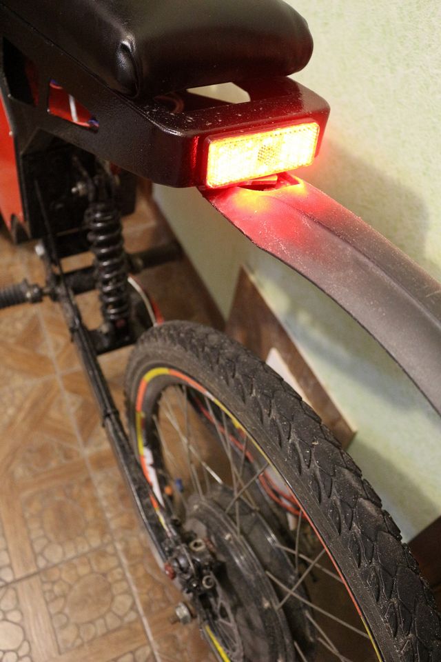

Установил заднее пластиковое крыло с первого велика как продолжение сидушки, нормально.
Подключил пока временно задний фонарь с стопом. Для его питания подключил DC-DC 48В-12В 10А с основной батареи.
Ездил в СТАНДАРТНОМ режиме скорости, Турниги показывает в пике 50А с копейками. В режиме повышенной скорости, ток потребления 57А. Надо будет перепроверить чем то еще, кроме Турниджи.

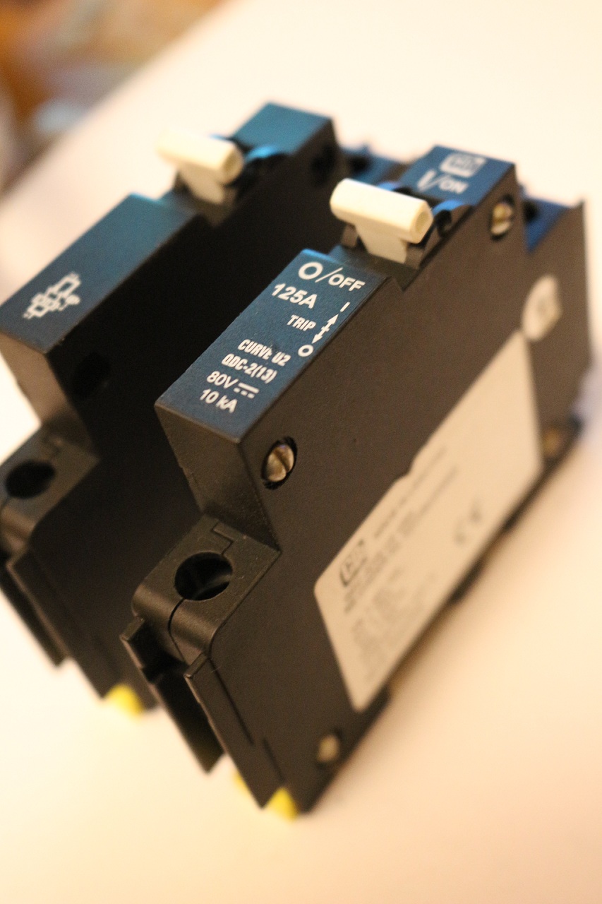

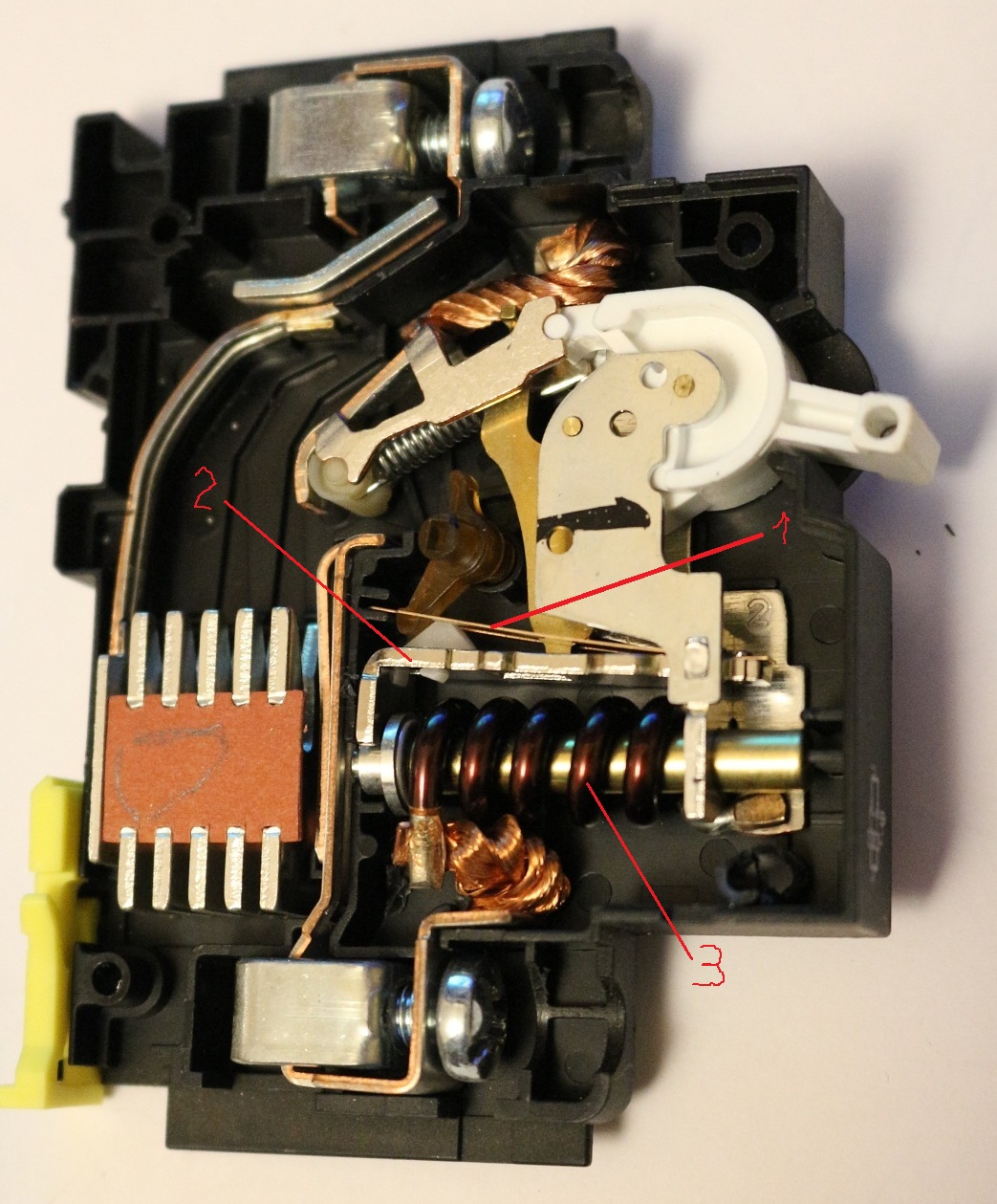

В этом веле применил сначала автомат защиты CBI на постоянное напряжение 50А (как защита от КЗ + функция размыкателя, например для обнуления результатов ваттметра Turnigy).
IMG_4069 - копия.JPG [ 242.35 КБ | Переглядів: 11320 ]
Поскольку токи в пике около 50А, то иногда после нагрузки (например ручка газа до упора) через небольшое время происходит "сработка" автомата, переход рычага в среднее положение и надо его перевключать.
Как многие уже мне говорили, срабатывает тепловая защита, из-за перегрева биметалической пластины.
SHEMA.JPG [ 397.38 КБ | Переглядів: 11320 ]
Решил найти на рынке похожий автомат на больший ток, нашел сдвоенный на 125А, и если его разделить то будет 62А, что мне подходит. Но установка его кардинально ничего не изменила, при рабочих токах около 50А, автомат все равно иногда срабатывает (как говорил alabam, тепло пластины накапливается, + от легкой вибрации сработка).
На данный момент убрал автомат из схемы, но хочу вернуть его, чтобы была функция размыкателя цепи и доп. защита от КЗ.
Кто имел дело с похожими автоматами, как правильно исключить эту пластину конкретно в моем случае...
На фото - одна половина сдвоенного автомата 125А 80В (визуально такая же как и просто автомат на 50А).
На схеме 1-биметал. пластина, 2-рычаг который "подпружинен" этой биметал. пластиной, его тоже выкинуть? Он не повлияет на функцию защиты от КЗ ?
Выше биметал. пластины коричневый рычаг с квадратным отверстием - это соединение между двумя половинами одинаковых автоматов (сработка одной половины автомата приводит к срабтоке другого), которое не нужно при только одной половине.

Нарын немного инфо:
Автоматические выключатели CBI QY
Автоматический выключатель постоянного тока;
Может быть выполнен в двух типоразмерах (стандартах): американский стандарт передней панели 57мм, черного цвета для ИБП Emerson и европейски стандарт - ширина передней панели 45мм, серого цвета;
Ширина полюса 13мм для всех стандартов;
Ток на полюс - до 63А;
Напряжение 80VDC/125VDC; Отключающая способность - 10кА;
Рабочая температура от -55'C до +85'C;
Магнитно-гидравлический принцип срабатывания.
Возможны различные токовременные характеристики
CBI-electric: low voltage, расположен в Лесотто, Южная Африка. Этот производитель высококачественного низковольтного электрического оборудования был основан в 1949 году как совместное предприятие с Heinemann Electric Company в Трентон, Нью-Джерси, США. CBI-electric: low voltage успешно развивался на протяжении более 50 лет, чтобы стать лидером в области проектирования, разработки и производства автоматических выключателей, УЗО, электроустановочных изделий и измерительного оборудования. На данный момент продукция поставляется на горную промышленность, на рынки телекоммуникаций и строительства. CBI-electric: low voltage является поставщиком промышленной продукции для Mitsubishi Electric и Eaton для южноафриканского рынка. За последние 10 лет компания CBI-electric зарекомендовала себя как поставщик специализированных продуктов защиты на нишевых рынках по всему миру. Автоматы CBI - это лучшее соотношение цена - качество. Каждый автоматический выключатель производителя CBI-electric проверяется на работоспособность. Собраны автоматы на швейцарском оборудовании.
http://www.dostupnee.net/Q%20Frame.pdf
Благодаря применению HY-MAG (магнитно-гидравлического) принципа, защитные устройства CBI (защита от короткого замыкания и утечки тока) сохраняют, в отличие от устройств, основанных на термопринципе с использованием биметалла, заданные параметры номинального тока и тока отключения независимо от температуры окружающей среды, а также отличаются возможностью немедленного повторного включения после расцепления, без фазы охлаждения. При этом возможен, в зависимости от требований разработчика, широкий выбор значения номинального тока и выбор диапазона задержки срабатывания. Обладая вышеизложенными характеристиками, автоматические выключатели CBI нашли успешное применение в таких отраслях как морской и железнодорожный транспорт, мобильные электростанции, телекоммуникации, источники бесперебойного питания и многих других, а именно в тех случаях, когда нужно обеспечить бесперебойную работу защитного устройства в широком диапазоне температур.
http://www.elcogroup.ru/_files/cbi/oper ... ciples.pdf
тоесть от превышения температуры он не должен сработать, там нет биметалической пластины...
Значит сработка происходит от добавления вибраций при езде.
И если хорошо "стукнуть" по автомату, тоже стработка происходит..

Спробуйте поставити подвійний, тобто 2 паралельно.
Поставив собі два старих радянських. 380 вольт, 16 ампер. Один - на плюс батареї, інший - на мінус. Ще ні разу не спрацьовували. Вручну клацав. Але мотор та контролер в мене слабі.
Якщо вібрації - то, можливо, треба мудрувати з розташуванням вимикача відносно напрямків вібрацій.

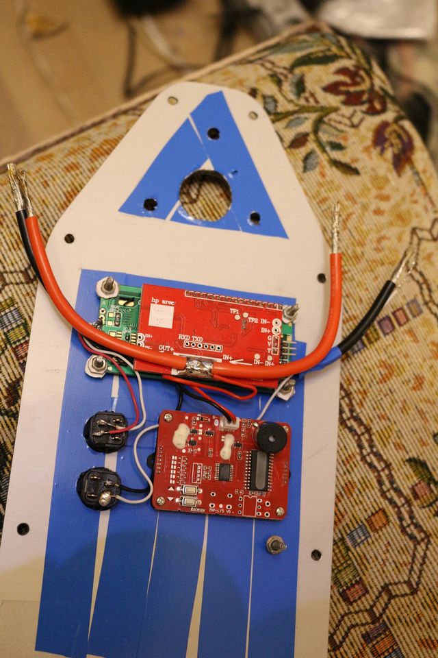

По совету alabam-а (Юрий) пока что поставил обычный качественный автомат (для переменки) на 32А, предварительно попробывал разных производителей и выбрав того который не срабатывает от легких ударов.
Почти закончил панель приборов/переключателей. Спрятал кабеля от мотора в гофру. Прикрепил подножку.
