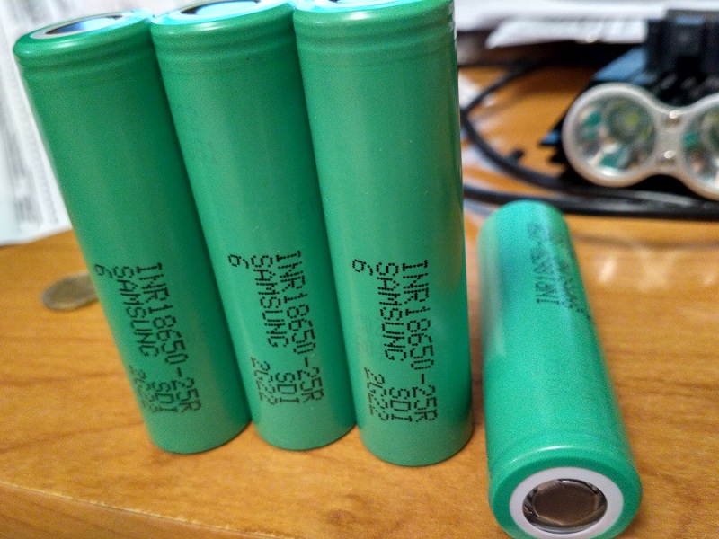

Приехали 4шт высокотоковых цылиндрика 18650 samsung INR18650-25R, позже попробую поднять емкость подгулявшего пакета, прицепив паралельно ему эти элементы.

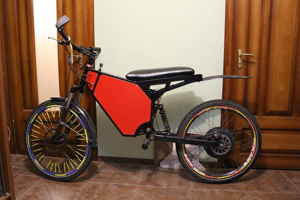

IMG_20160716_220931_HDR.jpg [ 165.52 КБ | Переглядів: 10928 ]
bike_summer1.jpg [ 642.35 КБ | Переглядів: 10928 ]
bike_summer2.jpg [ 670.49 КБ | Переглядів: 10928 ]

#24539Повідомлення 18 лип 2016, 08:24
Гарний байк.
