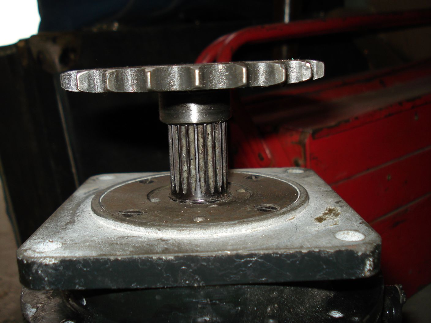

Что то тема заглохла. Напишу не много о своём ДВ-1100А: он независимого возбуждения,
толстые штыри в разъёме - якорь, один из тонких (прозвонить ~5 Ом) и корпус - ОВ (и кажется катушка электромагнита растормаживания, давно снял тормоз не очень помню), я оторвал провод от корпуса и перепаял его в разъём, крыльчатка внутри (возле тормоза) латунная, но слабовата.Подавать полное напряжение на ОВ (тогда тяга максимальная) и регулировать шимом якорь, на ОВ токи не большие 12в-2А, 20в-4А, 32в-6А. На ХХ основное потребление ОВ, якорь 0,2-0,5А. Подавал напряжение на якорь и ОВ от разных источников (сварочник 20/32/37в и регулируемый БП). При смене полярности на ОВ или якоре меняется направление вращения. При уменьшении напряжения на ОВ растут обороты при неизменном Uя, но падает момент. Мерил обороты часовым тахометром. Правда бумажка с замерами лежит на работе если интересно могу написать в понедельник.
По памяти ХХ: 20в-1500об, 32в-1950об, 37в-2100об
При Uя=32в Uов~об.мин (не точно) : 12в~3000об, 5в~5000об.
И ещё на шлицы подходит втулка от диска сцепления ВАЗ 8ки, 9ки. Я нашел несколько убитых дисков, одна серединка из них оказалась из 65Г, s=5, которую отпустили, затем нарезали звезду Z=11, t=12.7 и опять закалили. Что то не рассмотрел на фото есть ли у тебя резьба в торце вала? У меня М12 с мелким шагом 1,25 или 1,5 а не стандартным 1,75мм.

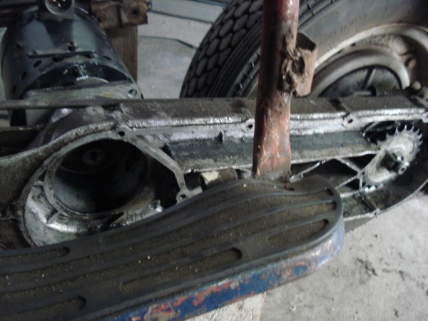

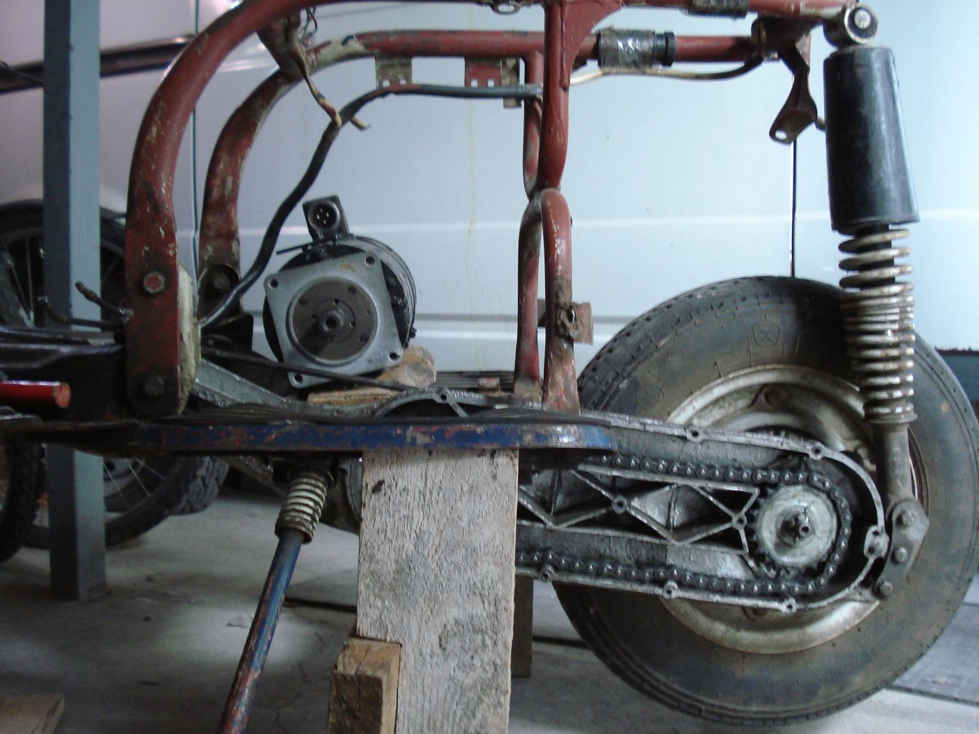

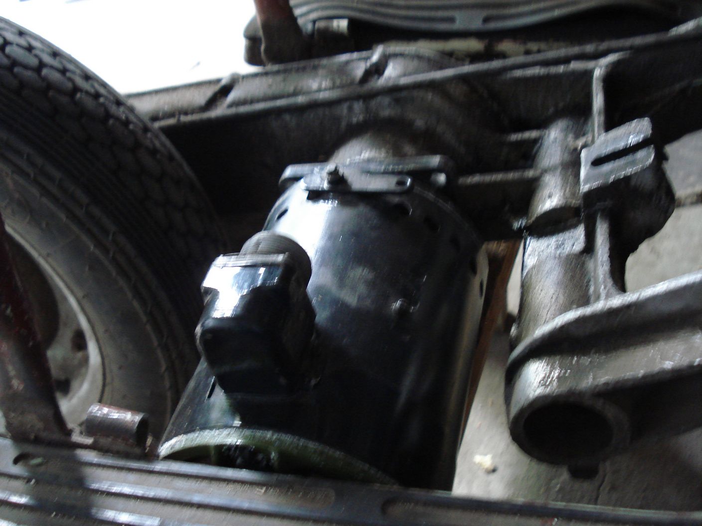

#25840Повідомлення 17 серп 2016, 09:44
Вот фото примерки мотора.
DSC02343.JPG [ 2.29 МБ | Переглядів: 8656 ]
DSC02331.JPG [ 2.18 МБ | Переглядів: 8656 ]
DSC02305.JPG [ 1.84 МБ | Переглядів: 8656 ]
 Заголовок повідомлення: Re: Электрон (Руслан и Людмила)
#25844Повідомлення 17 серп 2016, 10:30
Как на взгляд, то мотор стоит нормально, но , число зубьев на нем должно быть минимальным . ( если шаг цепи 12,8, то -9 зубьев). Какие ном. обороты мотора ?
Про щлицы : однако , по практике, знаю : -Если в нужную звёздочку вварить нужную втулку, и расточить её под натяг по шлицам -пару десяток, и , разогретую до свечения, быстро напрессовать на холодные шлищы, ....то....- будет держать.

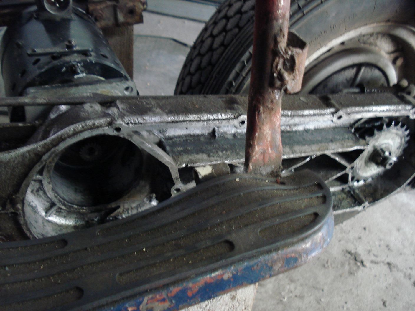

Вот фото цепи и привода до примерки мотора.
DSC02292.JPG [ 1.97 МБ | Переглядів: 8646 ]
Имею вопрос по цепи и приводу на заднюю шестерню.
Если цепь будет без масла и на сухую в коробке крутить колесо, то долго она так протянет?
Ведь на мотоциклах вообще открытая и сухая цепь для привода.
Скорость считал из радиуса колеса.
Диаметр заднего колеса по шине 450 мм.
Длина окружности 1414 мм или около 1,4 м
При 300 оборотах в минуту и за 60 минут путь составит 25200 м или что похоже будет 25 км\час.
Как можно управлять скоростью вращения вала мотора?
И еще я не механик а электрик и имею такой вопрос:
имеющаяся звездочка на пережней оси (мотор) и задней оси (колесо) одинаковые и имеют по 22 зуба.
Если на переднюю ось поставить звезду на 9 зубьев то передаточное число будет 22\9=2,44 так?
Только при этом нужно коробку для цепи пилить и как смазывать ее потом (и смазывать цепь в процессе езды в ванне с маслом обязательно)?
