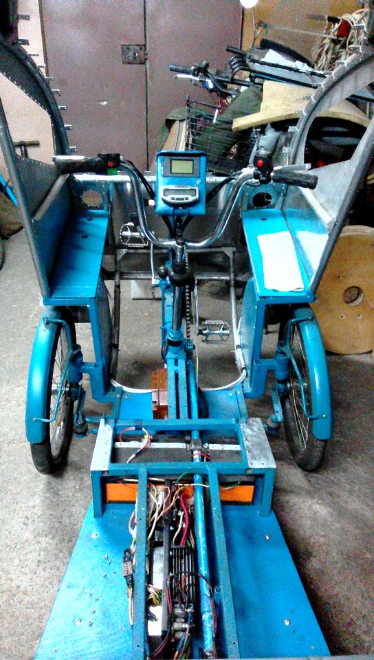

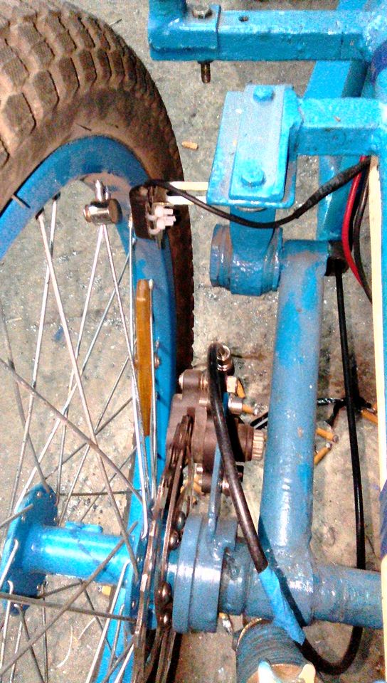

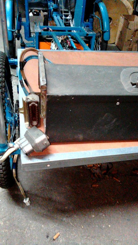

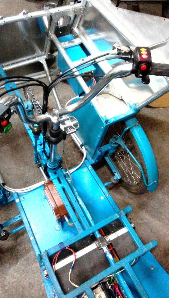

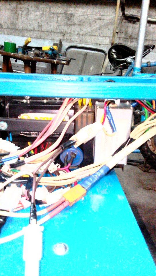

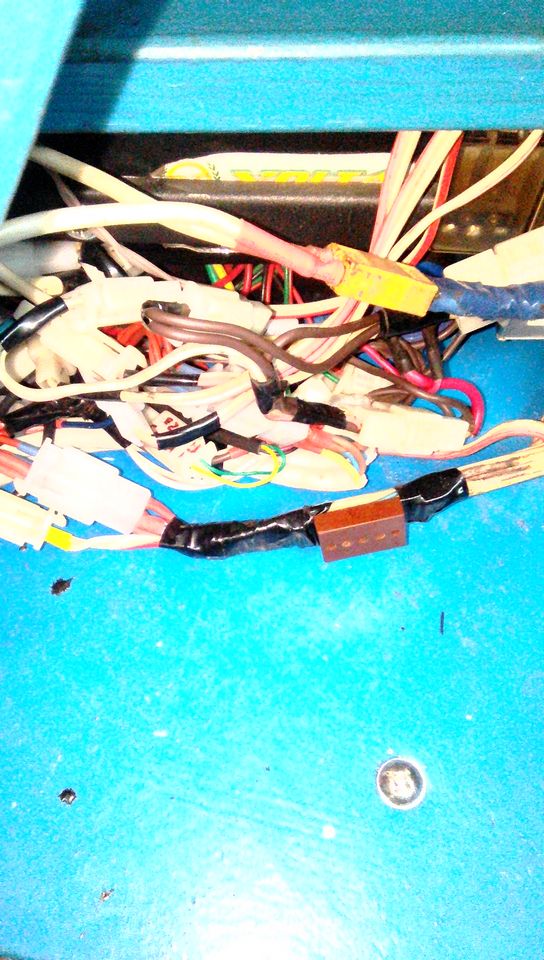

Всем привет ! Сегодня переделал болтики крепления тормозных тросиков. Подключил все разъёмы ( ох и дохрена же их и каждый потенциальный отказ :motz: ) Втиснул реле , припаяв к нему ещё пяток разёмов :wallbash: , вывесил колёса . Ключ зажигания пока перемычка. Всё закрутилось и засветилось.
IMG_20170617_150357.jpg [ 1.26 МБ | Переглядів: 8475 ]
IMG_20170617_150254.jpg [ 1.32 МБ | Переглядів: 8475 ]
. Правда на 36 в работает только один движок , не хватает одной батарейки, надо доделать корпус на новый литий и поменять на велике. Езжу каждый день 2-4 км точно , по магазинам , на Новую почту , сегодня кстати пришли последние комплектующие на рамку солнечной панельки , уплотнитель на профиль Р-32 и на промежутки , квадратная труба 15*15 , можно собирать китайскую сотку. Поэтому надо выделить время на замену. Кроме этого провёл измерения на контроллере 72 в . Я выводил с точки ,от микросхемы , провод и - 5 в . Так вот в состоянии включен контроллер- 0,45 в. , включаем ручку газа , по мере поворота и раскручивании движков , напруга растёт , до 1,15 в ( если верить моему китайскому мульти метру 8) ),сбрасываем, 0,45 в. Ни чего не замыкал пока, просто замерил напругу. Ваше мнения. :irre:

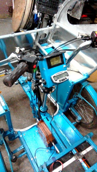

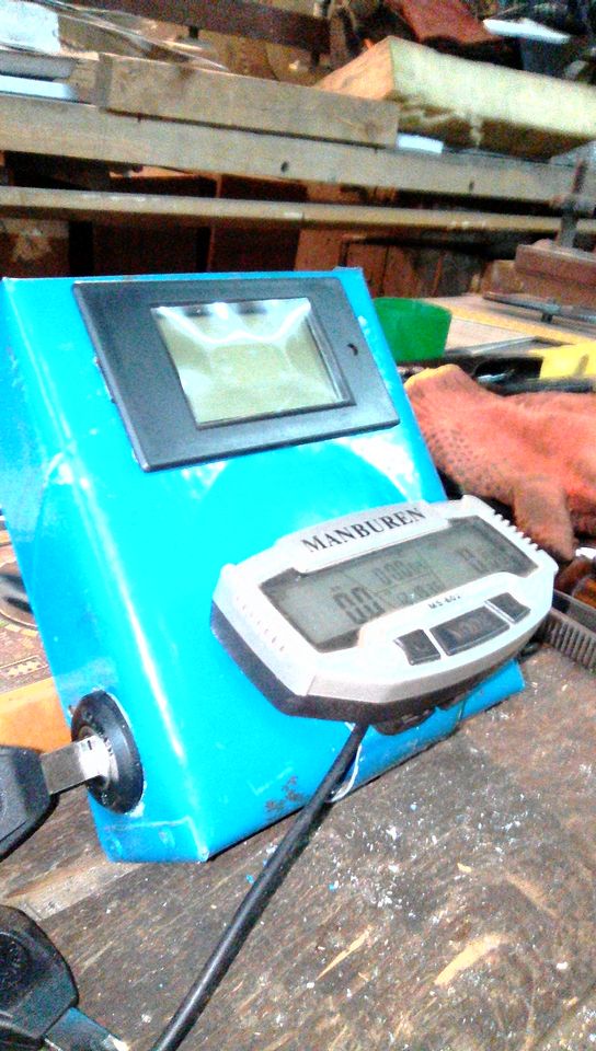

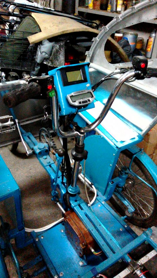

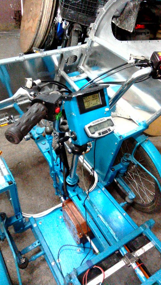

Здравствуйте ! Сегодня слепил приборную панель :ups: . Вот такой скворечник получился 8O .
IMG_20170619_153408.jpg [ 1.36 МБ | Переглядів: 8425 ]
IMG_20170619_153347.jpg [ 1.27 МБ | Переглядів: 8425 ]

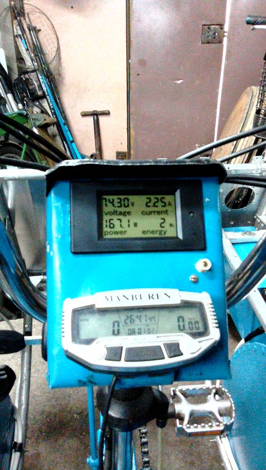

Протянул кабель на 8 жил , а он оказался ещё и экранированным , то есть можно сказать 9-ть. Подключил ватт метр и ключ зажигания ,светодиодик на контроль поворотов не успел , кембрик так с него снять не удалось , поставил с ним.У велокомпа шнурок не достаёт до переднего колеса , буду наращивать провод и наверное , аж до заднего. В связи с увеличением массы , может быть надо строить передние тормоза , шнурок может мешать. Ну и включил ,конечно.
IMG_20170619_153239.jpg [ 1.11 МБ | Переглядів: 8425 ]

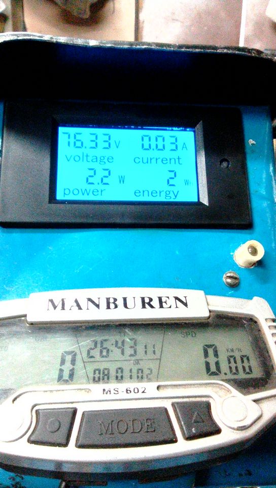

А вот и первые измерения, газ до отказа , 72 в. контроллер , два движка в работе на холостом ходу :bravo: {O_0} :hurra: .
IMG_20170619_153115.jpg [ 1.24 МБ | Переглядів: 8425 ]
Ключ зажигания длинный , обрежу ( да простят меня китайцы :gott: ) , будет мешать педальки иногда крутнуть , размяться. 8) Резюме первого испытания - 167 ватт коту под хвост ~ КПД двух двигателей 81, 4 % :irre: Завтра подключу светодиод , доращу шнурок от велокомпа , поставлю магнитик на колесо и буду закрывать монтажную панель с контроллерами , кучей проводов и разъёмов ," финита ля комедия", с электрикой всё. :doh: :hurra: :winken: {O_0}

А чего замок зажигания слева установлен? Его же легко можно зацепить ногой и сломать.

i8086 писав(ла):
Выше я писал , попалась готовая коробочка 8) , когда -то делал на электровелик , решил не тянуть кота за фобержье :ups: , смонтировал в этой , зимой переделаю :ja: Хотя есть задумка утеплить акумы ( в ящике , что весит за задним мостом , так и сделано ) и оставить место под вентилятор и каталитическую грелку (есть совдеповские , работали по 8 часов и больше ,на зимней рыбалке , заправка , 20-30 гр. бензина , для зажигалок. ) , с контролем температуры,конечно И ездить, и на зимнюю рыбалку , тоже . Две бутылки по 0,8 "Галоши" уже :hurra: стоят на полочке. 8)

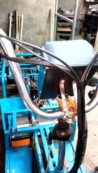

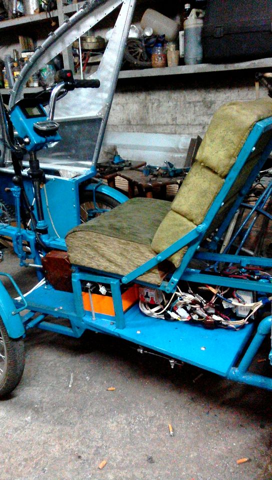

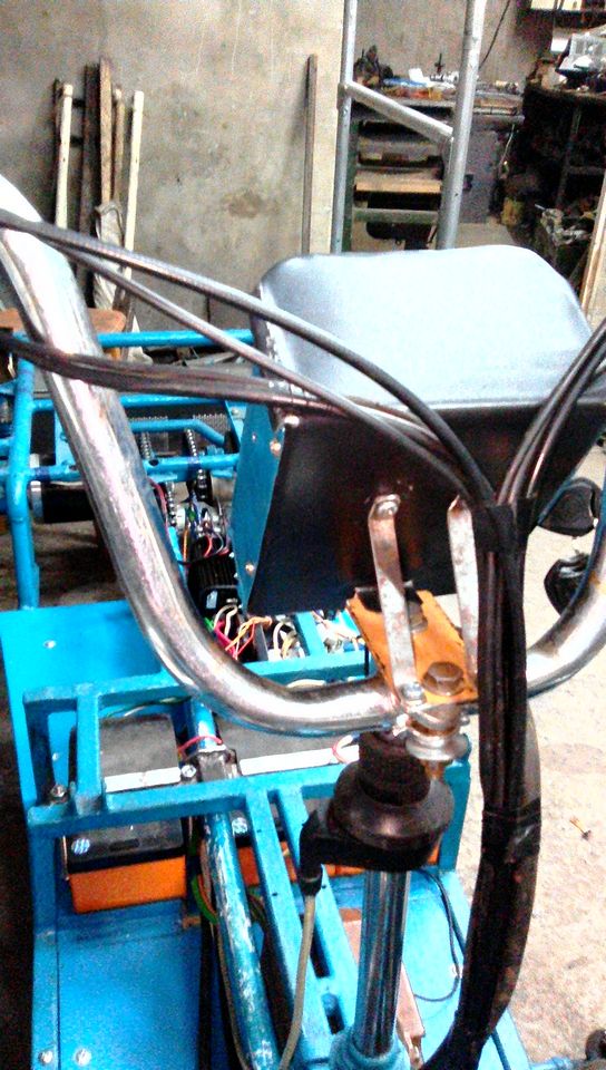

Всем здравствуйте ! Сегодня как и планировал , дорастил кабель вело компьютера и смонтировал геркон и магнит на заднем колесе. А так же одолел повторитель поворотов ,
на приборной панельке ,
пришлось ставить развязывающие диоды
IMG_20170620_174810.jpg [ 1.39 МБ | Переглядів: 8386 ]
IMG_20170620_174436.jpg [ 1.25 МБ | Переглядів: 8386 ]

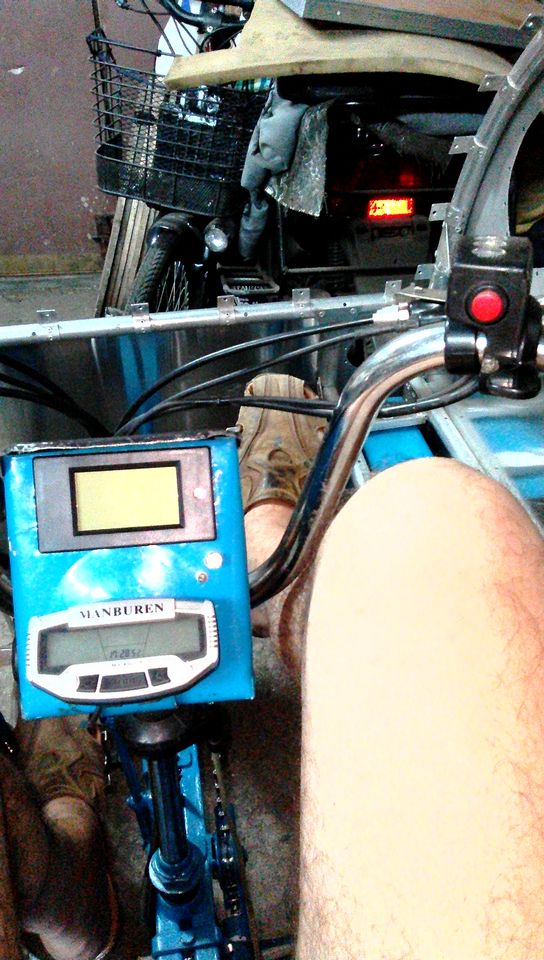

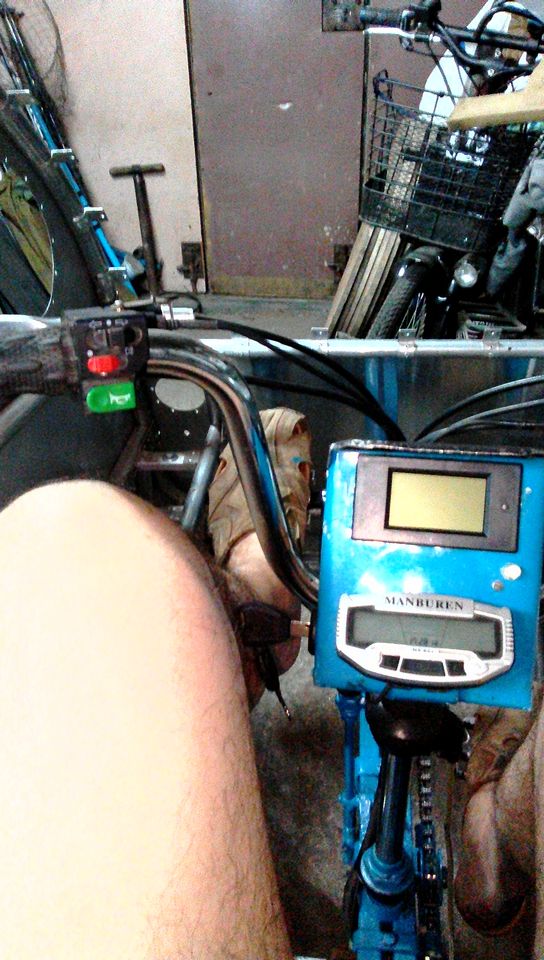

Поставил кресло и примерялся к " скворечнику "
IMG_20170620_173105.jpg [ 1.29 МБ | Переглядів: 8386 ]
Как видно из фотки , правая нога вполне комфортно проходит верхнюю точку педалирования.
IMG_20170620_172821.jpg [ 1.13 МБ | Переглядів: 8386 ]
Левая так же , но ключик мешается. буду двигать "коробочку "вверх и в перёд , За лазить и вылазить и так не комфортно , еще и коробочка , немного напрягает . Ну и пора упаковывать весь бордак с проводами-

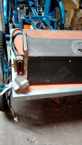

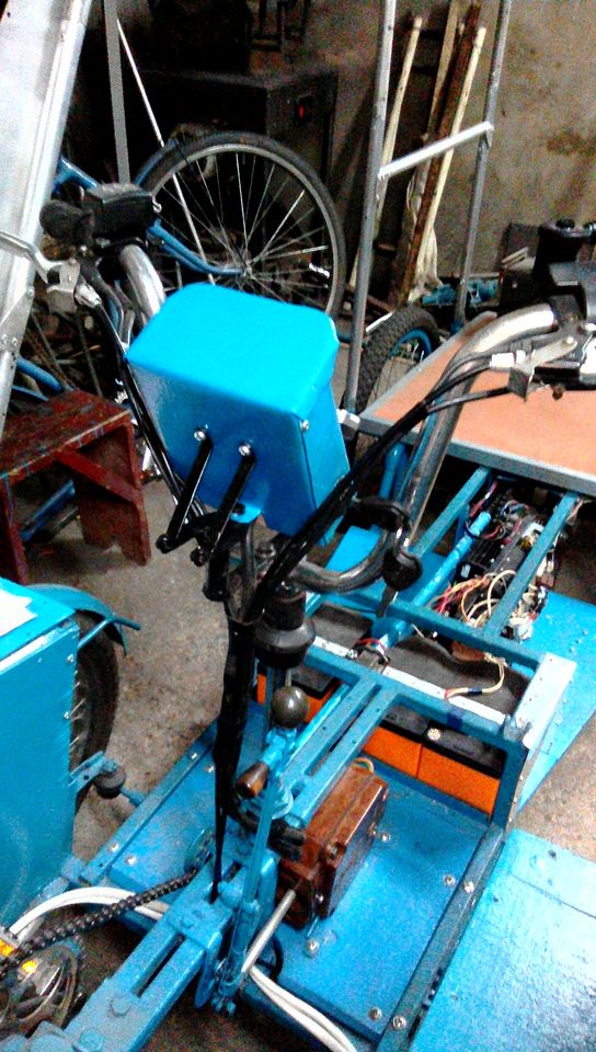

Всем здравствуйте! Позавчера был на рыбалке ! Перед дождём плохо клевало , но 2 кг краснопёрки удалось поймать. В обед был уже дома. А ливень начался где - то в 16 часов , успел. {O_0} Вчера сосед попросил построгать с пол куба досок , опять задержка. :wallbash: Сегодня навёрстывал упущенное - переставил приборную панель , теперь ничего не мешает 8) .
IMG_20170623_173718.jpg [ 1.35 МБ | Переглядів: 8355 ]
IMG_20170623_173745.jpg [ 1.26 МБ | Переглядів: 8355 ]
IMG_20170623_175235.jpg [ 1.28 МБ | Переглядів: 8355 ]

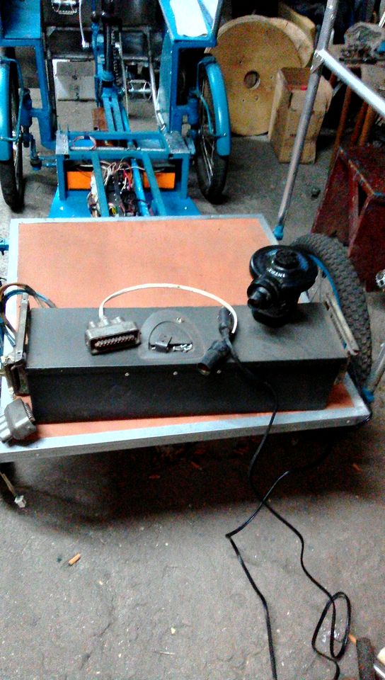

Полностью зашил контроллеры с проводами. Фотки завтра , всё покрашено , сохнет. А вот дальше , нужен монтаж солнечной панели. В любом случае , буду я красить корпус или нет. И тут всплывает вопрос по зарядке свинца. На ходу конечно питать 72 в , а вот на стоянке .? Хотя все акумы будут с одной партии, но всё же. Есть у меня такая хреновина. На аккумуляторном ящике у меня стоит вот такой разъём.
IMG_20170623_173815.jpg [ 1.25 МБ | Переглядів: 8355 ]
И он идет на вторую полубатарею 36 в , вместе 72 в , достаточно заменить колодку и все аккумуляторы соединяются параллельно , 12 в. Я использовал эту приблуду для включения турбинки , накачивать лодку.
IMG_20170623_175203.jpg [ 1.23 МБ | Переглядів: 8355 ]
Что если и на втором комплекте поставить такой же разьём ( 20 контактов , посеребрянные , совдеповские.) И включить тоже в параллель и все 72 в 13 Ач , сделать 12 в 78 Ач , а заряжать через обычный солнечный Шим контроллер. Как лучше , какие подводные камни.? :irre: По крайней мере балансировка отпадает. :ups: :?

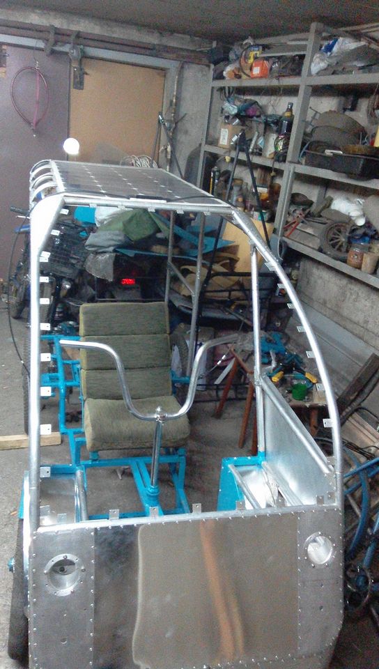

Хотелось бы поставить полный комплект солнечных панелей , две по 30 вт- стеклянные и одну 100 вт , полу гибкую в рамке , как крышка. А раскрывать на стоянке или передвигаться с раскрытой. Но есть одна засада , высота веломобиля планировалась 1370-1350 мм , а получилась 1320 мм. Могу стекляшку забодать на кочке. :ups: :? А на вторую сотку , я не скоро накоплю. :doh: Пока в сомнениях. :irre:
IMG_20170510_190322.jpg [ 1.21 МБ | Переглядів: 8350 ]
