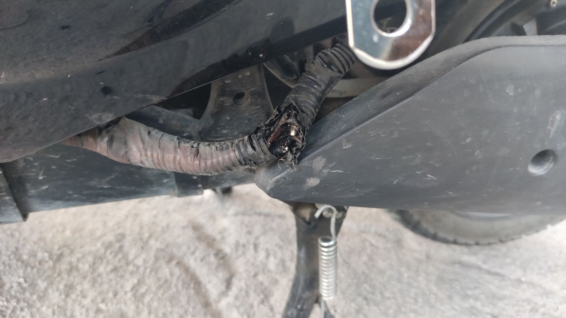

Не выдержала родная проводка :ugly: {zzz} . Бабах получился на соединении в параллель силовых проводов, китайцы может и хорошие соединения сделали, но мне провода после замены АКБ надо было поменять ( провод в 4кв. слабоват оказался :lol: не выдержал - слабак). Теперь сижу и меняю проводку. Самое интересное, как всё случилось: ничего не предвещало беды, приехал к другу его машину починить, было всё Ок!, а вот уехать не смог. Короче смотрим фото..... Просто остаётся загадкой, как я смог добраться в пункт А с такой проблемой и не остановиться раньше.

Так там скрутка была, она и отгорела. Обычное явление скруток, да ещё в таких условиях (вибрация, влажность).

100%. Силовые никогда не пускают в одном чулке гофры с прочими слаботочными. Это удобно и быстро при при сборке нового изделия на фабрике.

Den Tumanov писав(ла):
А у AIMA пускают....... :wallbash:

Leon29 писав(ла):
Скрутка и не простая ..... обжатая латунной гильзой, но и это не спасло соединение.

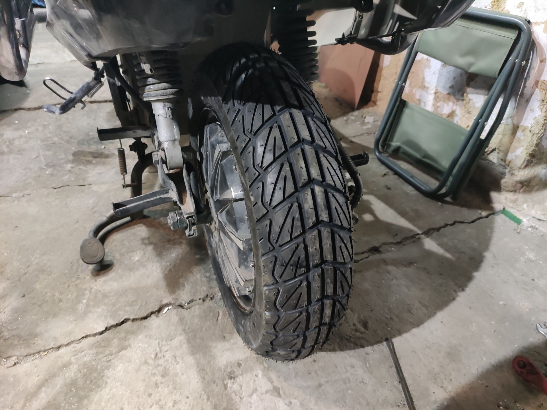

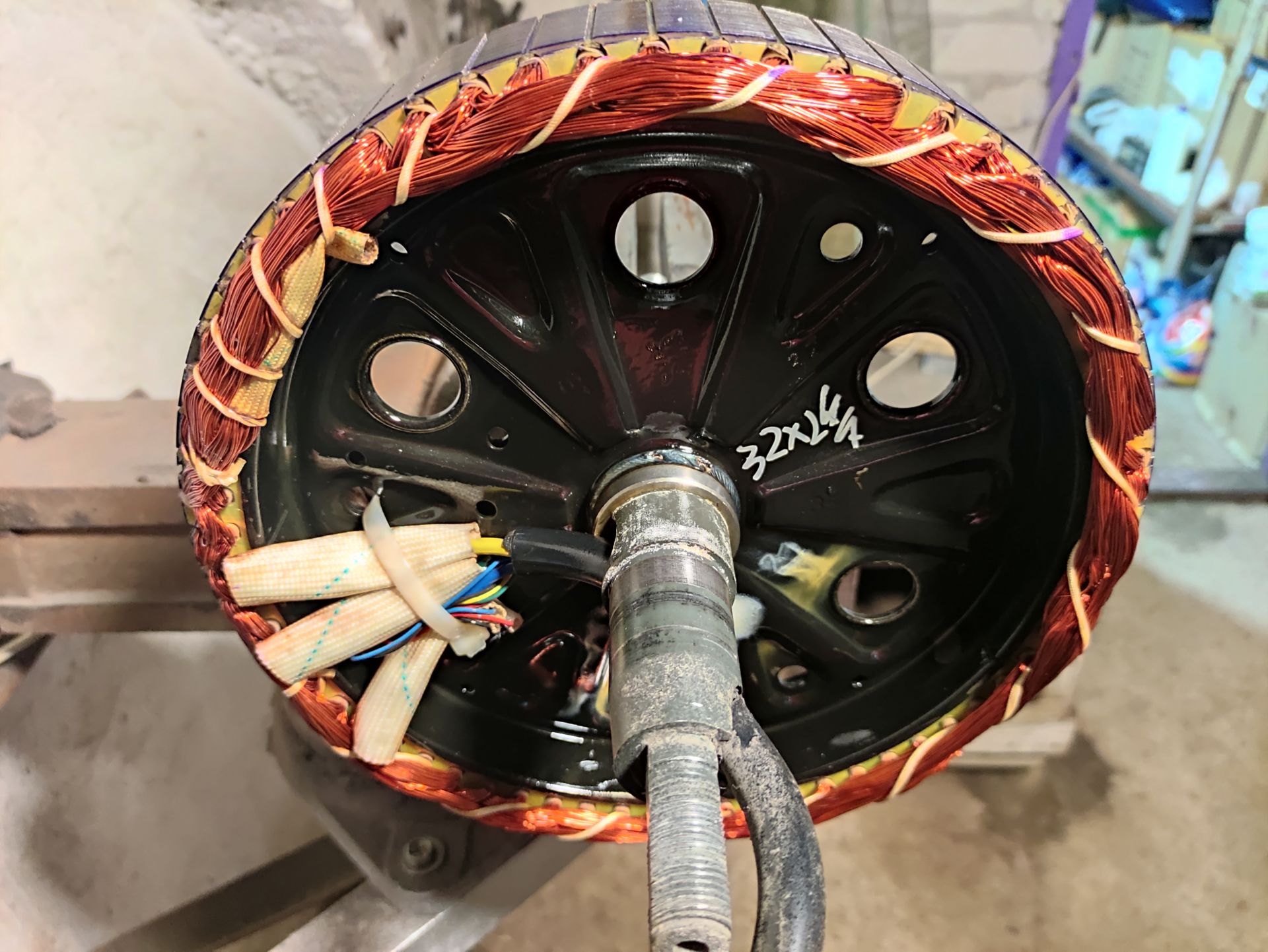

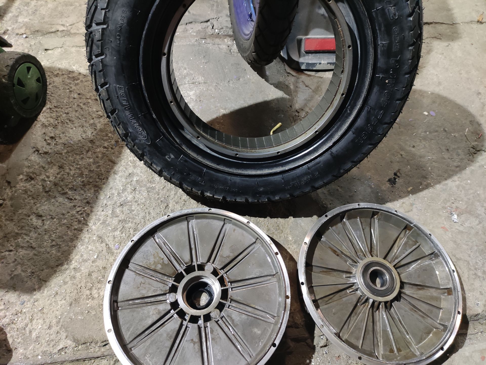

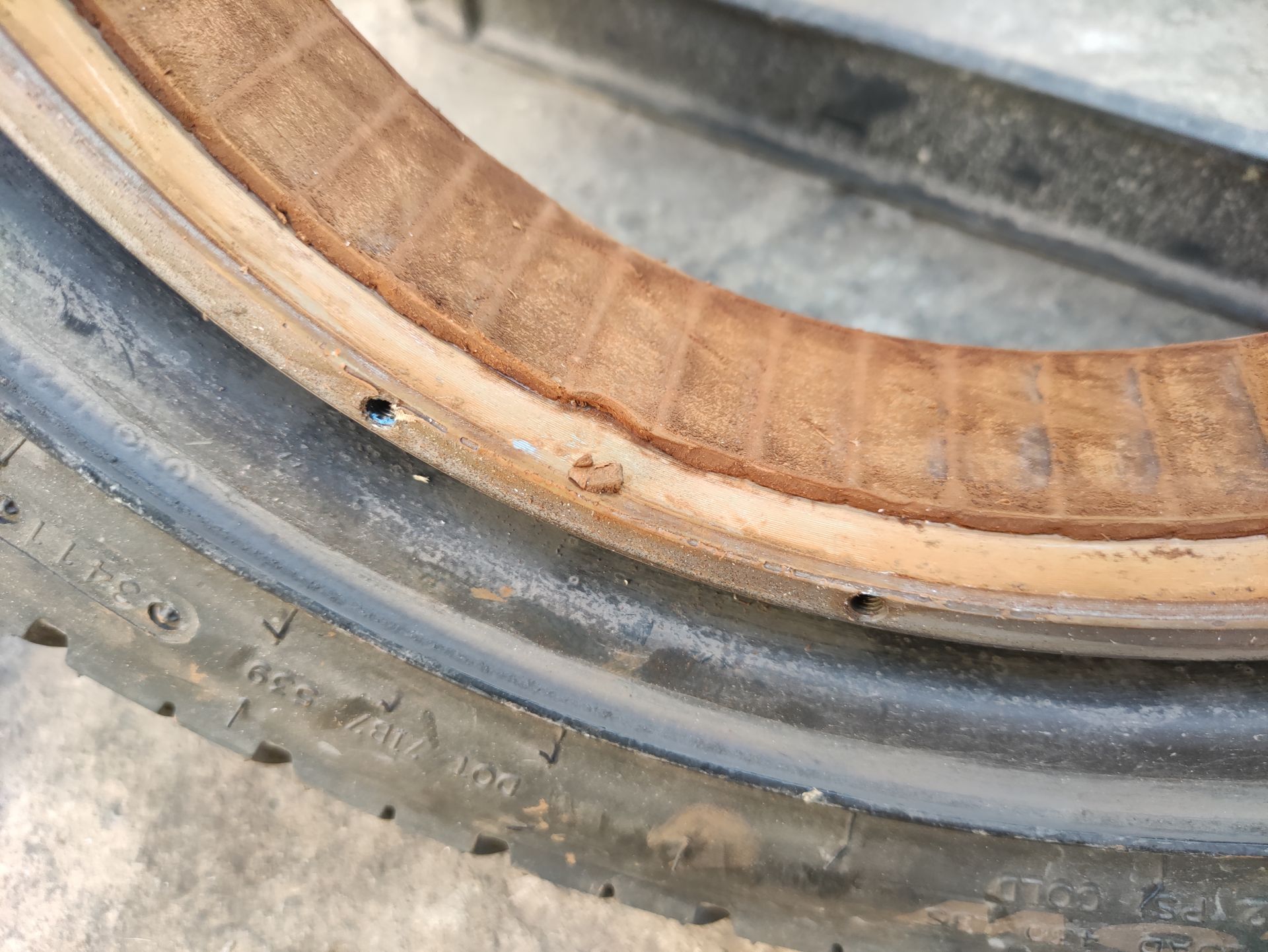

Решил я значит перед зимой резину поменять.....Снимаю МК, разбираю. Короче много ржавчины и отколотый магнит. Вопрос : - Замена обязательна? МК работало без вопросов.
IMG_20201025_135338.jpg [ 349.22 КБ | Переглядів: 7153 ]
#111974Повідомлення 25 жовт 2020, 18:06
Такой маленький кусочек погоды не построит. Я бы не заморачивался. Всё почистить особенно от осколков, не мешало бы проантикорить чтоб не ржавело и герметизировать.
#111979Повідомлення 25 жовт 2020, 23:22
Дякував (ла) 88 Подякували 89
Всё почистил, вскрыл лаком, подшипники обслужил новой смазкой, собрал, поставил - работает. Самое главное резина заменена.

Крышки на герметике, или опять вода попадёт?

Резина зимняя? что за размер и по чем?

Добрый день! Чем чистили и обрабатывали магниты?

Leon29 писав(ла):
Крышки теперь с доработкой.....крышки были до этого на герметике. Ржа из-за конденсата, нагрелся-остыл.
Резины зимней не встречал. Поставил проверенного производителя Swallow.

Andriyko писав(ла):
Вот вам ролик.

Androntii писав(ла):
був подібний випадок, пошкоджений магніт впливав на датчики холла (двигун при роботі стукав). вирішилось переміщенням холлів на другу сторону статора.
