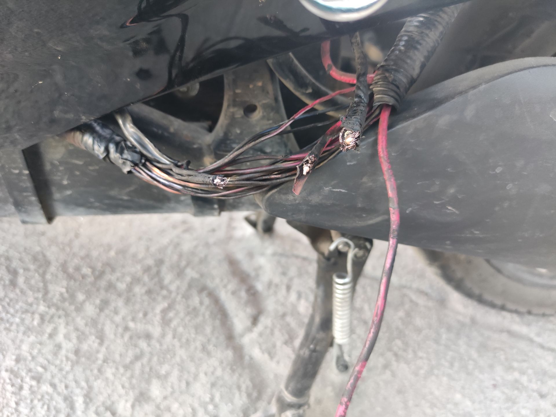

Не выдержала родная проводка :ugly: {zzz} . Бабах получился на соединении в параллель силовых проводов, китайцы может и хорошие соединения сделали, но мне провода после замены АКБ надо было поменять ( провод в 4кв. слабоват оказался :lol: не выдержал - слабак). Теперь сижу и меняю проводку. Самое интересное, как всё случилось: ничего не предвещало беды, приехал к другу его машину починить, было всё Ок!, а вот уехать не смог. Короче смотрим фото..... Просто остаётся загадкой, как я смог добраться в пункт А с такой проблемой и не остановиться раньше.

Так там скрутка была, она и отгорела. Обычное явление скруток, да ещё в таких условиях (вибрация, влажность).

100%. Силовые никогда не пускают в одном чулке гофры с прочими слаботочными. Это удобно и быстро при при сборке нового изделия на фабрике.

А у AIMA пускают....... :wallbash:

Скрутка и не простая ..... обжатая латунной гильзой, но и это не спасло соединение.
