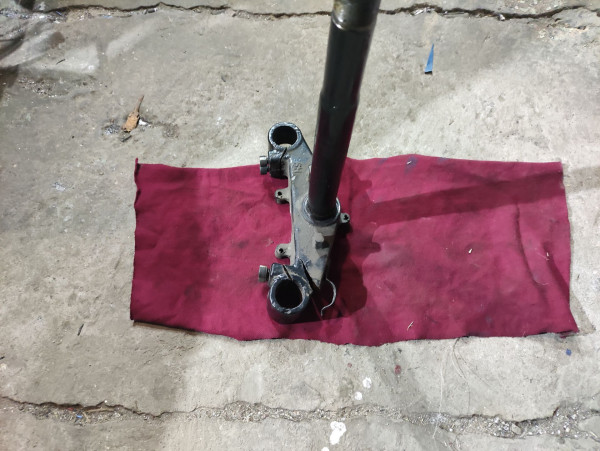

Добавился сюрприз с лопнувшей траверссой. Дороги желают у нас лучшего. :(

Доехали своим ходом или пришлось вызывать эякулятор?

Andriyko писав(ла):
:D хорошо, что возле дома случилось, а не на скорости. В добавок ещё и с женой был. Теперь проблема найти такую траверсу, есть что-то похожее, но во многих не совпадают всё размеры. Надо искать оптового поставщика или нормального продавца( у которого есть выход на нормальный склад) и подбирать.
#112742Повідомлення 22 лист 2020, 11:09
Звідки: Tokmaksity
Дякував (ла) 4 Подякували 33
Мій електротранспорт: ratBike
заварить просто и все делов то.
#112743Повідомлення 22 лист 2020, 12:02
Дякував (ла) 88 Подякували 89
Andry писав(ла):
8O литьё из не понятно какого материала заварить - ещё то занятие
{!_!} Будем искать... Есть у нас в Украине оптовая компания sks service по запчастям на китайскую технику, но на них нужен выход. :?
#112772Повідомлення 25 лист 2020, 01:32
Дякував (ла) 1 Подякували 4
Androntii писав(ла):
а вас не смущает, что китайцы "центральную трубу"- не знаю как ее точно назвать, приваривают к траверсе полуавтоматом?
#112773Повідомлення 25 лист 2020, 07:19
"Центральная труба"-ось траверсы может и заварена полуавтоматов или нет это известно только одним китайцам. По догадкам ( обрабатываемость и цвет искры) литьё траверсы может быть из Сталь 20, соответственно полуавтоматом я за варил трещину, предварительно разделав кромки. Но после раздумий использование такой траверсы для меня не приемлемо, боюсь убиться на скоростях 80+км/ч, если на думает лопнуть по или рядом со сваркой.
#112774Повідомлення 25 лист 2020, 08:26
Звідки: Черкаси
Дякував (ла) 1 Подякували 21
Мій електротранспорт: Электровелосипед 64v?w fardriver 72200
Хочу електротранспорт: Маю leaf 30 kw
Тоже лопнула в одно время траверса на китайском скутере, при названии оного все качали головой, при ношении изделия по магазинам из десятков еле подобрали аналог с более длинным штоком и ещё какой-то мелочью доработки
#112778Повідомлення 25 лист 2020, 09:41
Замену нашел от viper race, но по оси траверсы не все размеры совпадают. Заказал к траверсе комплект опорных подшипников. По идеи должно всё собраться хорошо. Где не совпадения? .... Не совпадают только диаметры оси d 28mm-d 25mm и посадочное под подшипник d 30mm-27mm. Если подшипники не станут в стакан рамы, тогда точить переходную втулку на родные подшипники.

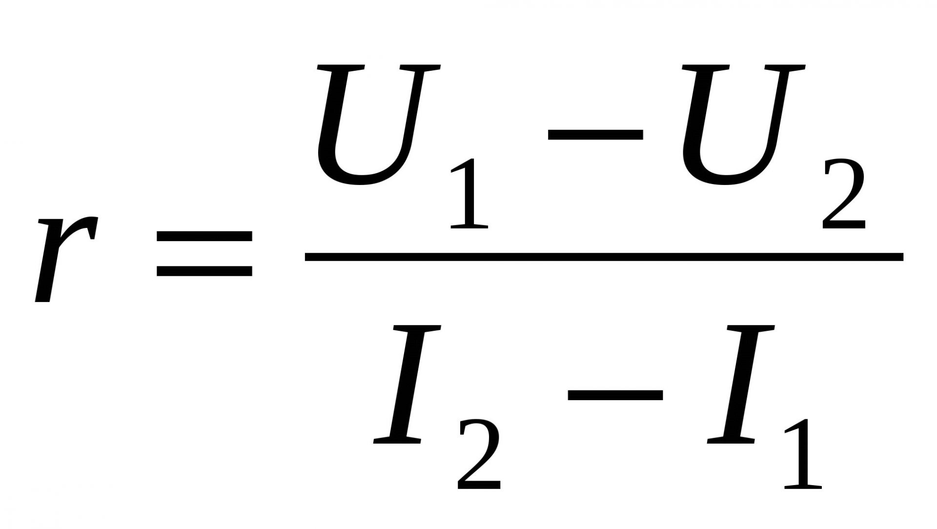

Как узнать внутреннее сопротивление ячеек без прибора?! :? Пользоваться законом Ома - зная падение напряжения под нагрузкой?! :)
#112800Повідомлення 26 лист 2020, 15:27
Измеряем внутреннее сопротивление аккумулятора...
hello_html_913064e.jpg [ 64.15 КБ | Переглядів: 8167 ]
#112801Повідомлення 26 лист 2020, 15:37
Дядя Вася спасибо за подсказку. {!_!} Пойду измерять, 63 ячейки не мало.
