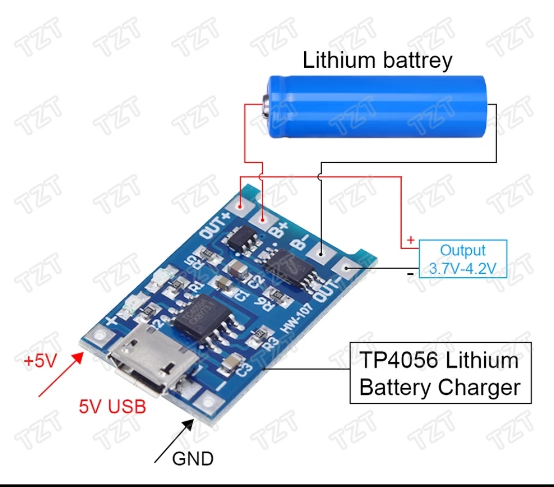

Нашел в запасниках модуль ТР-4056 (выдаёт 1А) - поможет? В смысле зарядить под моим контролем до 3,6-3,65В... (уже хоть не 5В на банки подавая... :roll: )
зы
Я верно посчитал шо вливать остаток будет порядка 26 часов? (сейчас 3,34В, целевое 3,64В емкость 320Ач - источник 3,7В 1А => ((3,64-3,34)*320)/(3,7*1)=96VAh/3,7VA=25,95h -> грубо говоря за час даст дельту в 0,01В?)
А чтоб получить ток 20А с банки при 16Р на разрядке нужна нагрузка ~0,01 Ом? Однако толстенного нихрома/фехраля/кантала я не найду чтоб 320А выдержал (даже если скрутку из 4-8шт делать)... :(

Проблема в том, что TP4056 стабилизирует на своем выходе напряжение 4,2 В (для обычного литийиона-литийполимера это нормально). Это всеравно много для лифера. Для батарей, которые у вас нельзя превышать 3,65 В. Так что я бы на него не надеялся.

По цене чуть дороже TP4056 есть регулируемые CC/CV преобразователи на пару ампер, там регулируется ток и напряжение, вот они и подойдут для какой-то поячеечной зарядки лифера. Это если на LM2596, а если чуть дороже и на XL4015, то до 5А можно.

ТР4056 стабилизирует напругу 4,2 на последней стадии (в CV), а на СС под ионку все равно дает напругу ниже 4,2В, а так же напруга на контактах извне не означает этого же напряжения в самой банке (так же как запараллеленным нужно время чтоб заряды перетекли), потому думаю под контролем ничего страшного не случится
Ожидать пока что-то правильное приедет - желания нет совсем, иначе можно было б подождать iMax B6

...аймаксиком бы обзавестись вам. или напрокат взять
пока кнопал, опередили с выбором дивайса)
