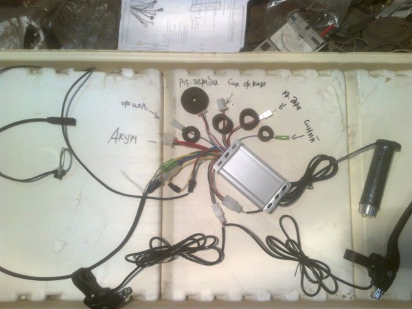

Допоможіть підключити правильно контролер до МК!
Додатковий файл Фото0014.jpg більше недоступно
Фото0014.jpg [ 307.7 КБ | Переглядів: 10294 ]
Цю комбінацію підключав продаван. Після приєднання МК до схеми та включення живлення колесо не рухається, але в двигуні чутно журчання, ніби в ньому щось крутиться. На ручку газу не реагує, але іноді колесо запускається з великими обертами. Вільні фішки на фото прижаті грузиками. Систему PAS пробував відключати- без змін :hilfe:

У вас роз.черн.бел. что за разъем? Не пробовали в него ручку газа включать??
Жёлтый провод разъединить.
На разъёме на аккумулятор два красных плюса должны быть соединены,это замок зажигания.

анрі13 писав(ла):
если это редукторник то так и будет, если направление движения эл мотора неправильное.

tank6661 писав(ла):
Фото фішек з Гугла говорить, що то роз"єм велокомпютера. Де-які кольори проводів не співпадають. Попробував ручку газа в нього- така ж картина-журчить і не їде. РозЄднав жовтий провід- нічого не журчить і не рухається :?

alexteam писав(ла):
анрі13 писав(ла):
Як змінити напрямок руху ел двигуна? Забув написати марку двигла-Veola ZMG36 XF07...Контролер взагалі без маркування,тільки маркером написано 36-48 В, 18 А.

для изменения направления вращения нужно поменять местами две любые фазы обмоток и одновременно соответствующих им датчиков.
ну, или использовать функцию обучения (обычно - два одножильных белых провода с одинарными черными фишками).

alexteam писав(ла):
:? Задача, блін...фазні провода підключені відповідно кольорам з контролера.Щодо датчиків-я в тому не бум-бум :ups: Мені б якось "на пальцях" пояснити...І ще- одинарна чорна фішка у мене лише з жовтим проводом. Є одинарна фіолетова і одинарна синя. Але фішки не чорні.

То что соответственно цветам, ещё не значит правильно.А вы с продавцом связывались?
#80940Повідомлення 04 трав 2019, 11:01
Дякував (ла) 10 Подякували 63
Господа Вы все дураки(шутка) синий оранж кор+крас чёр-разёъм сигнализации (2 фишки) роз чёр бел-трехскоростной переключатель.Подбор фаз и датчиков-----фазы---син на син жёлт на зел а зел на жёлт то есть 2 провода не по цвету далее, берём фишку датчиков - мама, из фишки папа вытягиваем контакты подключаем в маму крас на крас чёрн на чёрн ( все подключ при выкл питании) остаётся 3 тонких провода син на син, жёлт на зел,зел на жёлт.Вкл питание даём газ-колесо на весу.Мотор должен крутится легко в првильном направлении с лёгким шелестом.Если этого не происходит, продолжаем подбор датчиков----Ваши варианты(тонкие провода датчиков) 1)жёлт-жёлт остальные не по цвету 2)зел-зел ост не по цвету 3)син-син аналогично 4)син-жёл зел -син жёлт-зелён 5)син-зел зел-жёлт жёлт син 6)все по цвету.Если на каком то варианте мотор крутится легко с лёгким шелестом в правильном направлении запоминаем комбинацию проводов и вставляем в фишку папы.Если нормального вращения не произошло ещё раз меняем фазы(толстые 3 провода) варианты те же+ все не по цвету.На каждом варианте подключения фазных проводов, проверяем все варианты проводов датчиков пока не найдёте правильное вращения.При подборе будте осторожны-не допускайте закорачивание контактов,все манипуляции при выключеом питании,для удобства можно составить таблицу,плохой контакт разъёма датчиков может привести к пропуску правильного варианта вращения колеса,удачи.

elektrod писав(ла):
Господа Вы все дураки(шутка) .
Сейчас я буду шутить :( - датчики-это где??? 8O Если на фото моем разъемы с контролера- укажите этих типов гражданской наружности?

С мотора идут провода:три толстых это фазы,а остальные тонкие это датчики холла. А вообще вам наверное лучше обратится к спецам, пока горя не наделали

elektrod писав(ла):
Попробовал пару вариантов- все без изменений- мотор журчит до тех пор, пока не крунешь ручку газа. После "газа" мотор запускается, крутится медленно, но газнув снова журчит без оборотов.После перегазовки снова запускается на небольших оборотах- газнув, снова отключается. Я не "прошел" все варианты потому как появились сомнения по началу манипуляций, а именно- поменяв фазы как указано выше- все манипуляции с проводами датчиков проводить в таком положении фаз, или фазы менять вместе с изменением проводов датчиков?

Kapral88 писав(ла):
Я это уже осилил :gott: Пасиб! Где ж его взять здесь этого спеца? Даже не слышал в городе о них... Бум пробовать..
