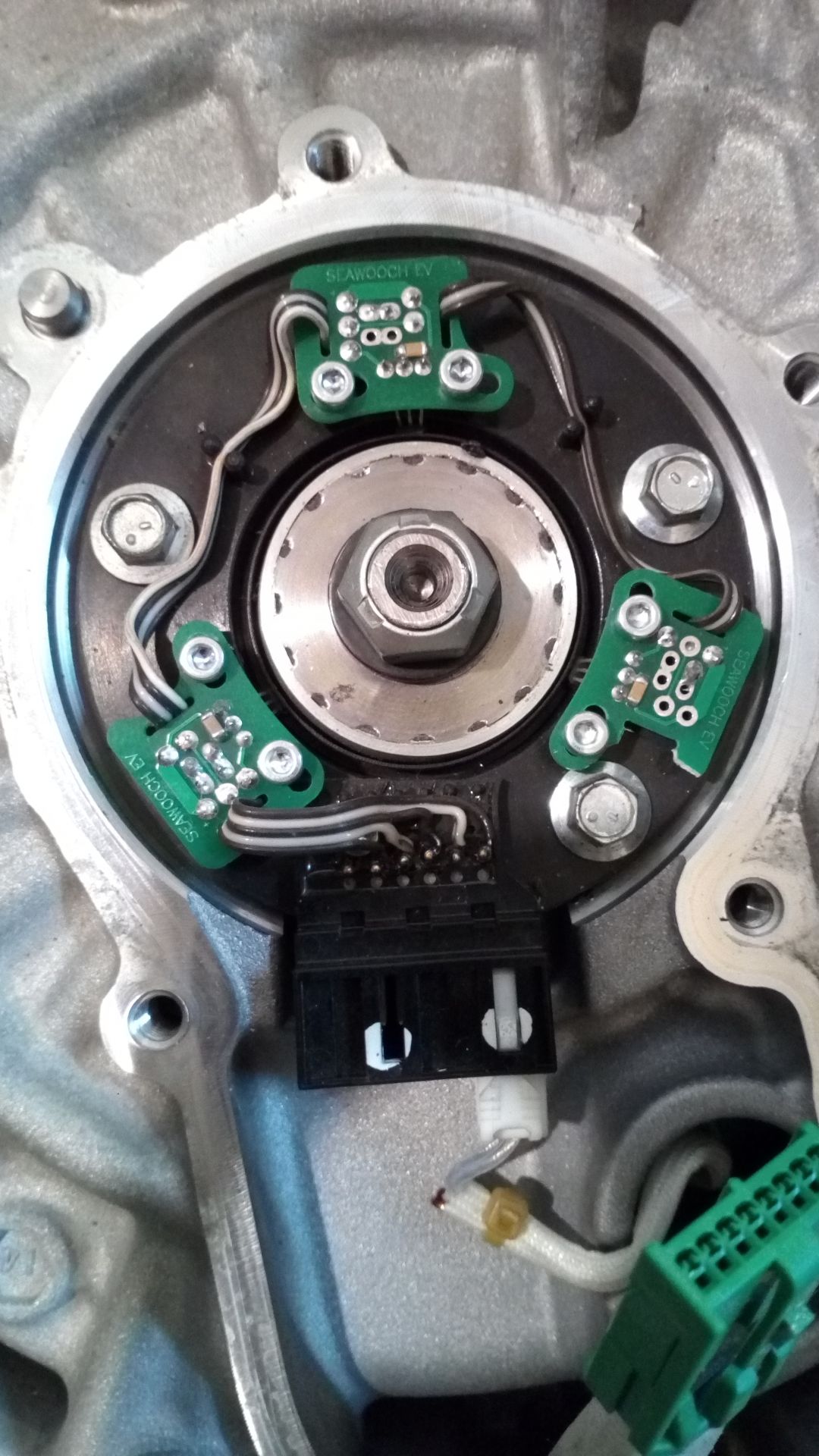

Некоторые не понимают разницы между синусным и блочным контроллером и не знают что фазные токи с синусным гораздо эффективнее работают но скажу вам по секрету это не будет иметь большого значения если обмотка мотора толстыми жилами и малой витковости, ТЕ индуктивность он любит а судя по фото Combatos, у нового мотора KV высокий и это значит что ... "есть обратная зависимость между значением kV и крутящим моментом мотора - моторы с низким kV более тяговитые."

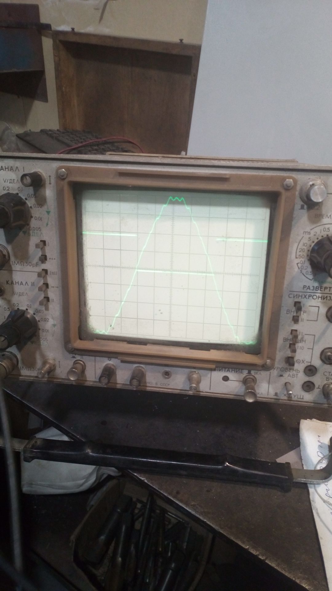

Ок. Но критика должна быть конструктивной, согласны? Посему ответьте, как правильно в моём случае (18N12P, звезда)? И что я увижу с помощью осциллографа?
прошу прощения не видел....че-то не пришло письмо на почту...
на сайте келли есть картинка,как должны срабатывать сенсоры относительно фаз двигателя...я в свое время все высчитал,поставил,оно заработало,но только когда я включал двигатель на реверс,он работал совсем по другому...я по совету келли подключил осциллограф,и покрутил мотор ,и увидел не правильную установку крайних датчиков...там не много,всего пара десяток было.но на роботу мотора это влияло...

Ротор мотора вручную вращали?
 Заголовок повідомлення: Re: Бюджетный электромотоцикл с нуля
#97267Повідомлення 20 січ 2020, 11:26
нет,в токарном станке, проще и виднее когда стабильные обороты,но знаю что народ и вручную крутил...
viewtopic.php?f=26&t=1985&start=75
вот здесь есть как я делал приблуду для того,чтобы можно было подстроить положение сенсоров.

вот так выглядело на осциллографе...

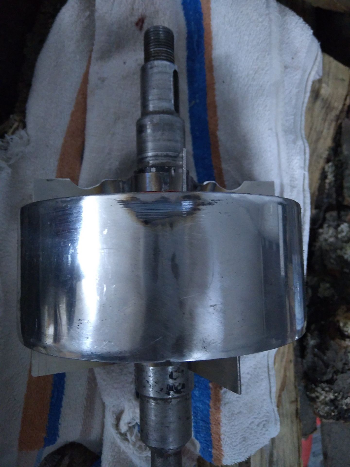

Мотор раскрутил без нагрузки до 4600 об/мин, но без танцев с бубном не обошлось.. С внутренними датчиками прошёл процедуру идентификации сразу, но мотор неустойчиво работал на макс. оборотах. Пришлось опять возвращаться к внешним датчикам и фальшротору. С ними удалось настроить устойчивую работу, но похоже, прийдётся настраивать каждый датчик отдельно с осциллографом, как это делал Лев. Во время работы мотора заметил пару вылетающих из него искр. Ой, не к добру это, подумал я и разобрал мотор. И вот что увидел:
IMG_20200118_175444.jpg [ 242.93 КБ | Переглядів: 10919 ]
В общем не доглядел я, что зазор статор/ротор получился неравномерный. В одном месте почти 0, напротив 2 мм.. Но в любом случае, у меня нет в распоряжении токарного и расточного станка, поэтому болгарка в руки, и вперёд!
