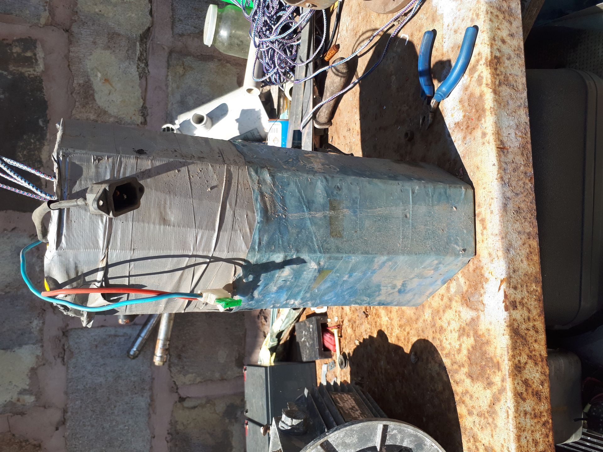

#108860Повідомлення 02 серп 2020, 11:17
Я ячейки склеивал для удержания формы на двухсторониий скотч из пенорезины, а потом обмотал плотно армоскотчем. Распаял бмс, прогнал пару КТЦ, а потом обмотал толстой широкой(25см, с советских времён бухта лежит)изолентой и весь "фугас" засунул в обрезаную 10литров пет бутылку. Газовой горелкой нагрел, обтянул, и получился такой себе корпус.

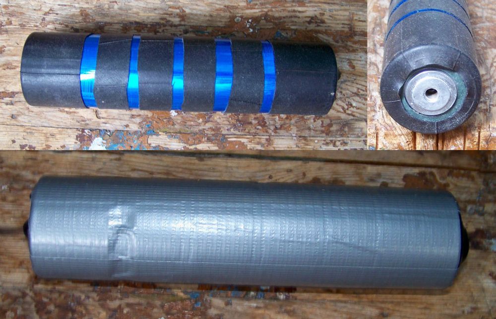

Дякував (ла) 16 Подякували 69
alex_step писав(ла):
Чем лучше обернуть элементы для доп.изоляции корпусов (а то говорят что та синяя пленка которой они покрыты не достаточно надёжна)
То же задумался над этим.
Нарезал из старой велокамеры кусочки и натянул на банку.
Что бы кусочки велокамер не ползали по банке закрепи их армированным скотчем (скотчь пускал вдоль банки).
1_2_3_1000.jpg [ 116.28 КБ | Переглядів: 11640 ]
Сейчас в размышлениях, как шестнадцать банок собрать вместе.

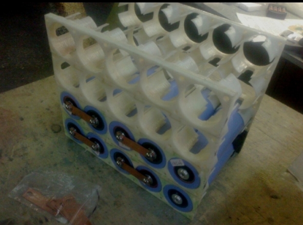

#108877Повідомлення 02 серп 2020, 16:58
Дякував (ла) 27 Подякували 127
...сделайте красиво. Напечатайте( закажите) холдеры. Цилиндры плотненько в отверстия вставили, кассету в корпус прикрутили, шинки накинули и готово. Всё продувается, ничего между собой не трется. Если нужно заменить элемент, работы на три минуты.
..у меня к примеру так:

#108878Повідомлення 02 серп 2020, 17:13
Дякував (ла) 36 Подякували 15
VVS писав(ла):
откуда холдеры? Линк можно..?

#108880Повідомлення 02 серп 2020, 17:34
...сам печатал под свою батарею.
