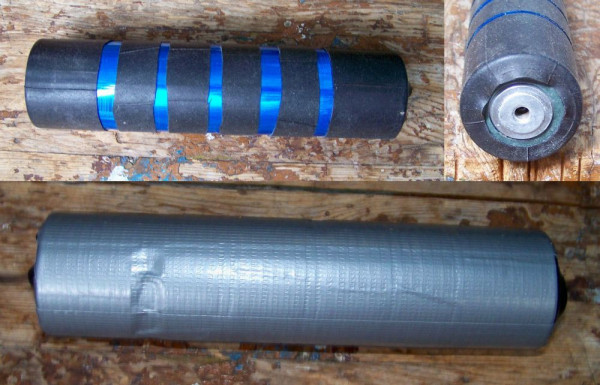

Я ячейки склеивал для удержания формы на двухсторониий скотч из пенорезины, а потом обмотал плотно армоскотчем. Распаял бмс, прогнал пару КТЦ, а потом обмотал толстой широкой(25см, с советских времён бухта лежит)изолентой и весь "фугас" засунул в обрезаную 10литров пет бутылку. Газовой горелкой нагрел, обтянул, и получился такой себе корпус.

Дякував (ла) 16 Подякували 69
alex_step писав(ла):
Чем лучше обернуть элементы для доп.изоляции корпусов (а то говорят что та синяя пленка которой они покрыты не достаточно надёжна)
То же задумался над этим.
Нарезал из старой велокамеры кусочки и натянул на банку.
Что бы кусочки велокамер не ползали по банке закрепи их армированным скотчем (скотчь пускал вдоль банки).
1_2_3_1000.jpg [ 116.28 КБ | Переглядів: 11408 ]
Сейчас в размышлениях, как шестнадцать банок собрать вместе.

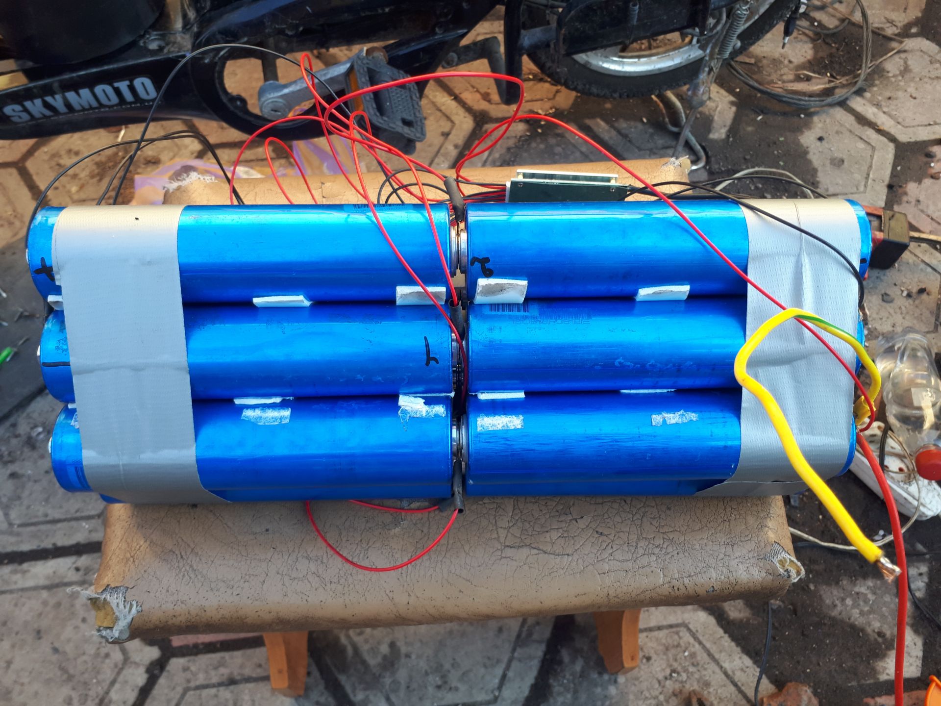

Смотря куда засовывать будете. У меня место в скутере было в длину, поэтому попарно и собрал. download/file.php?id=25535&mode=view
