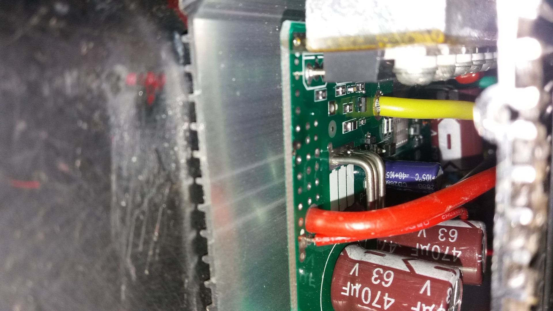

thunder_blade мучало меня давно предположение коллеги : viewtopic.php?p=88723#p88723
и я решил проверить )
Kapral88 ну раз при разомкнутом шунте (1 из 3 ) и включении первой виртуальной скорости всё осталось так-же как при второй виртуальной скорости и разомкнутом шунте ( 1из3) следовательно 3 шунта = 3 скорости :)
#89838Повідомлення 05 вер 2019, 09:09
Далогика железная. А у меня в контроллере два шунта, а скорости три. Как быть? Вы не ответили на вопрос о подпайке шунтов.

Не знаю, проведите эксперимент и сделайте выводы :) А если серьёзно то я не притендую на роль гуру и Вы похо же тоже ведь правильный ответ вы и сами не описали... смысл мне вас тут развлекать .. :mrgreen:
20190904_111717.jpg [ 225.77 КБ | Переглядів: 7781 ]
#89842Повідомлення 05 вер 2019, 10:38
Ну так шунты отвечают грубо говоря за мощность, убрав один шунт вы ограничили мощность, будете на ходу его подкидывать увеличите мощность, скоростью это не назовешь )) у ДД может так получится что есть не достаток тока для определенного напряжения и он не может выйти на номинальные обороты то в таком случае замыкание шунта увеличит ток и движок сможет ещё увеличить скорость )) и выйти га номинальные обороты для данного напряжения

Не успел,вам уже ответили. Я же не зря у вас спрашивал как шунты запаяны, а вы не проверивши, начинаете делать утверждение, да ещё в нескольких темах.Изучите матьчасть :lachtot: , а потом изобретайте велосипед. Кстати у большинства контроллеров есть третья виртуальная скорость 110-115%. Какой шунт нужно резать и комутировать что бы её получить?

Я думаю ещё второй шунт сделать отключаемый ...
Очень мне понравилось как мягко и плавно можно ехать на малоточном контроллере, главное нагрев движка в горку стал заметно меньше, раньше да-же в пол ручки газа едешь в горку и 50А. может легко навалить а теперь лишь 36 :)

... насчет шунтов. В самых обычных контроллерах шунт один. Только может состоять из нескольких параллельных элементов. Скажем одна "скобка" на ток 20А, а если их три, то контроллер на 60А. Переключатель виртуальных скоростей с шунтом не связан. Просто замыкая переключателем один контакт поочередно на два других, программно включаем режим "душилки", ограничения уровня ШИМ, или режим ослабления поля, для повышайки.. А если как в сообщении выше разрезать скобки и соединять их через переключатель, то это нарушаем настройку шунта, увеличиваем его сопротивление. От этого и эффект снижения мощности. Хотя обычно при тюнинге контроллера, с целью увеличения мощности делают обратную процедуру- шунт лудят. Ну переключатель должен быть токовый , через него часть батарейного тока пойдет, и переходные сопротивления не на пользу.
