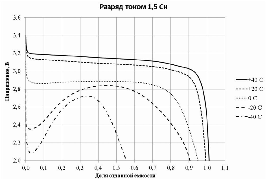

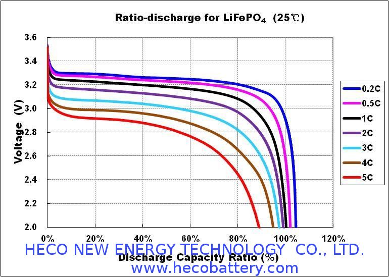

Может, графики что-то подскажут...
нееее..... они молчат. ни да, ни нет...

У лифера никогда все банки не доходят дружно до нижнего порога, всегда есть один - два фаворита которые проваливаются первыми, и срабатывает защита БМСки. При заряде тоже самое, вроде выровнял их при последнем заряде четко по 3,65в, но при последующем обязательно кто то вырвется вперед и БМС отключится когда одна из ячеек улетает до 3,9в. Все это нормальное поведение для лифера, ибо у него слишком резкие провал-подъем на краях зарядно-разрядной кривой.
Так что графики вполне информативны, ровная полка и резкий провал как раз намекает.
