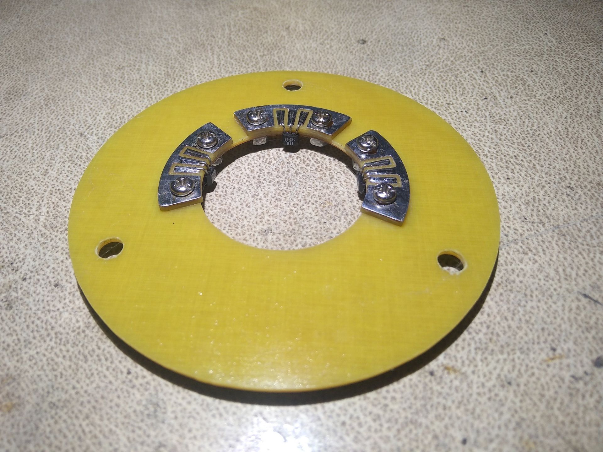

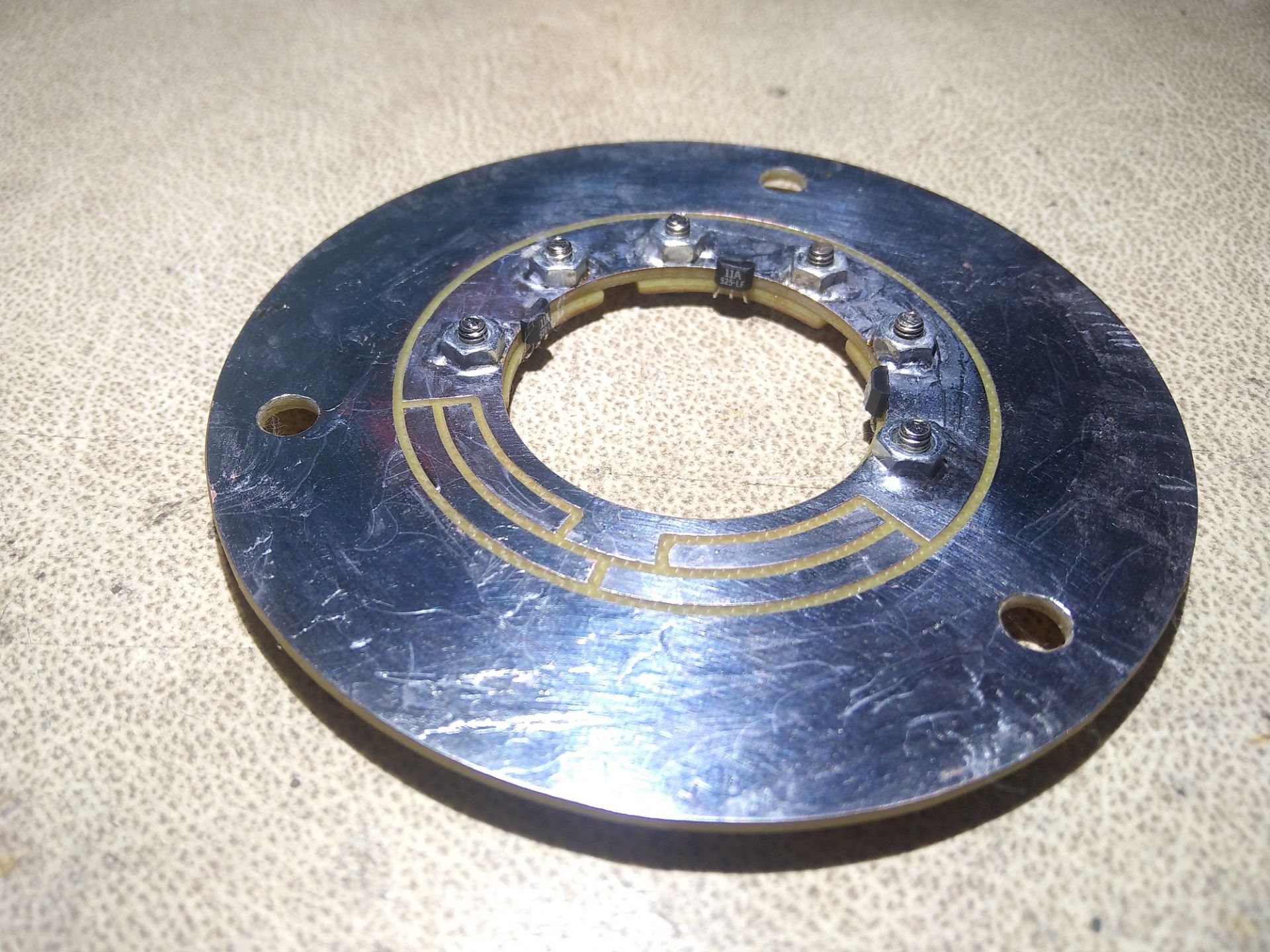

IMG_20200214_220950.jpg [ 379 КБ | Переглядів: 12782 ]
IMG_20200214_221020.jpg [ 429.63 КБ | Переглядів: 12782 ]

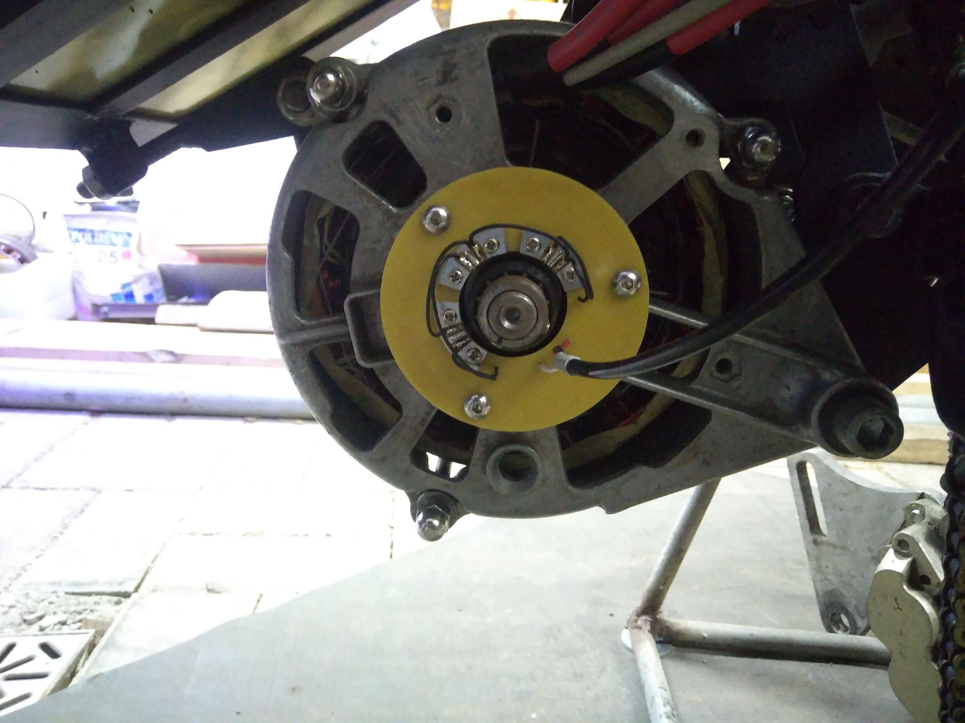

IMG_20200216_194207.jpg [ 224.26 КБ | Переглядів: 12735 ]
