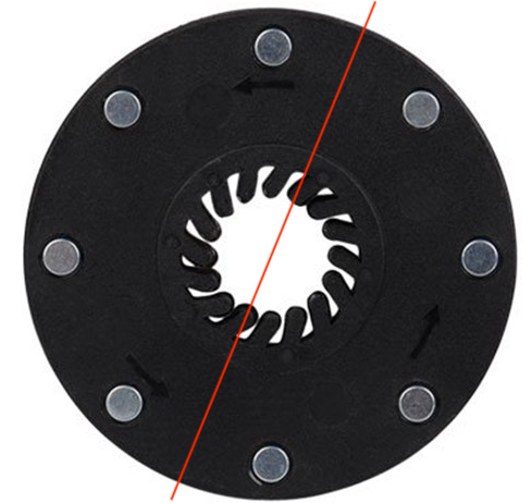

планую так розполовинити {розжареним 0,1мм нихромом} щоб залишити "зуби" неушкодженими - вірно міркую чи є якісь нюанси?
Untitled pas.png [ 203.59 КБ | Переглядів: 8548 ]
як-чим порадите з'єднати половини {розбірний монтаж}?

пласмаска просто одівається на вал і потрібно тільки зняти шатун із зірочками ,вивчіть спочатку схему встановлення.

"я просто мимо крокодил..."?
я зазначив - шатун не відкручується.
й хто казав що тільки з зірочками? гайка каретки, під яку кріпиться металевий диск тримача датчика, може бути як з одного так і з іншого боку в залежноті від конструкції...

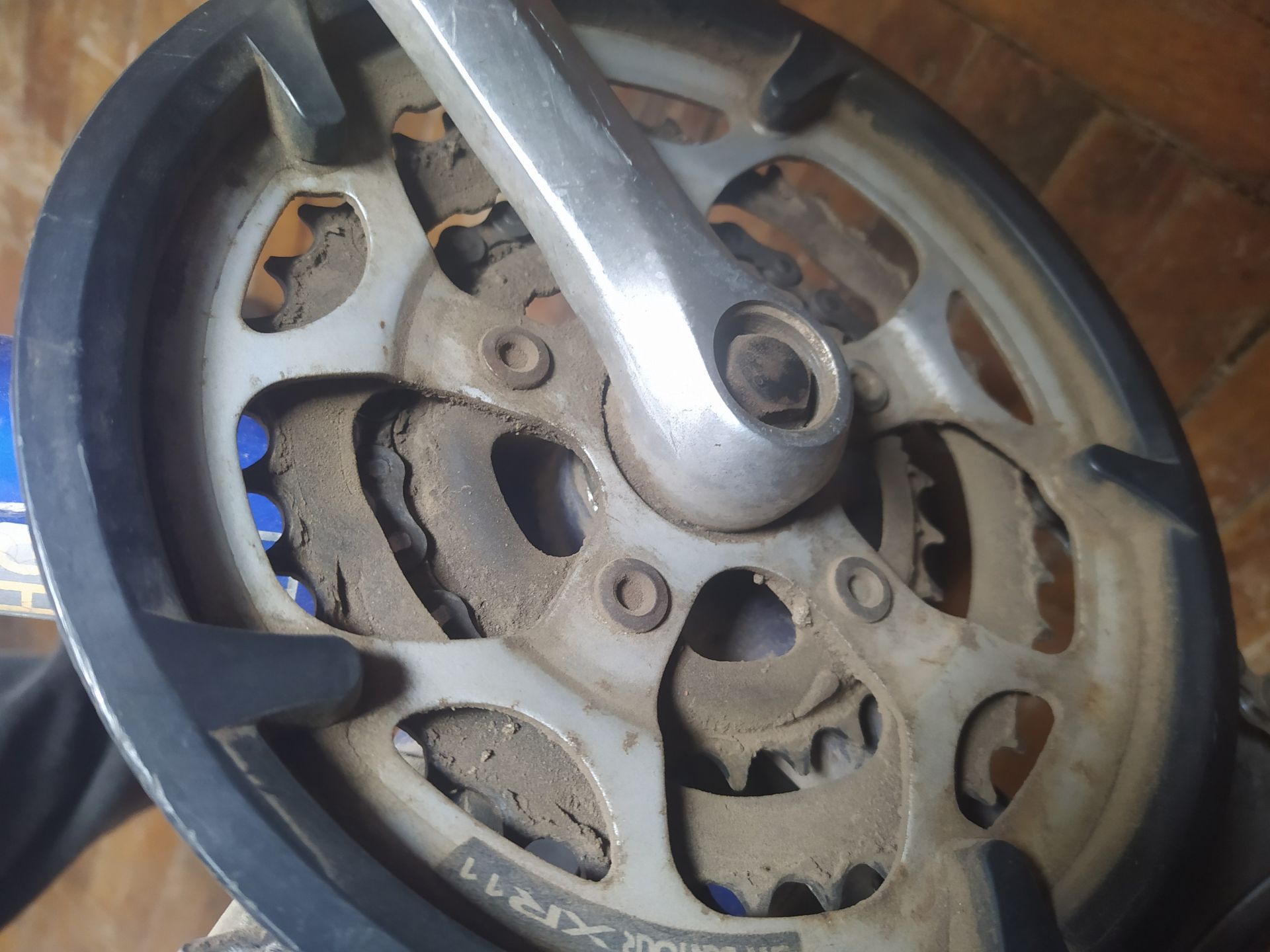

Так у вас каретка не раскручивается или шатун не снимается. А то вы сразу пишите за каретку, теперь оказалось что шатун не снимается.можете сфотографировать проблему?Я конечно не веломастер, но за свои 50 лет я перебрал около 20велов разных групп и возрастов. Один раз я не мог выкрутить гайку на каретке потому что была перед этим кем то забита молотком и приварена прихватками. И ещё, разрезать легко, склеить потом сложнее.

Вам відомий спосіб викрутити каретку не знімаючи шатуна.......?
IMG_20200930_130113.jpg [ 241.59 КБ | Переглядів: 7855 ]
Там сталь в алюміній вкручено
