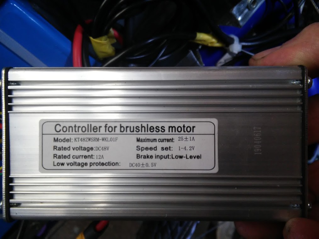

Тогда отключи дисплей, разъедини разьем.
Чтобы контроллер заработал, необходимо тонкий красный одинокий провод подключить к толстому красному.
В твоем случае, (если это контроллер KUNTENG) на разъеме контроллера, куда ты подключал дисплей, необходимо перемкнуть красный и синий провода.
Этим ты вместо кнопки на дисплее включишь контроллер.
Пробуй еще так
Отключи на всяк случай разьем тормоза, чтобы исключить постоянное КЗ в выключателе на "землю", при котором двигатель будет останавливаться

Попробуй еще и без ручки тормоза. Отключи разьем, а вдруг банальное повреждение микрика.

Да, отключить нужно все, кроме ручки газа, но, боюсь, что отрубается под нагрузкой неспроста.

https://youtu.be/fPBFkGnQCx0 Повністю заряжений акум показує 41вольт на холостому ходу напруга падає на 0,7-1 вольт (в залежності від вибраної нагрузки на панелі. ( 1,2,3,4,5) шкала яка показує ступінь зарядки переходить на 1 а при нагрузці зникає і курок непрацює поки незробиш викл. влючив .Перемикали червоний і синій ,при нагрузц курок перестає працювати .Ніяких тормозних ручок ,системи пас,саморобних вимикачів нема зовсім.Є тільки контролер ,дісплей ,курок і колесо. Всі з'єднання папа -мама і жодного однакового немає.

Необходимо отключить абсолютно все.
Оставить только аккумулятор, колесо, контроллер (с перемычкой красныйХсиний в разьеме для дисплея) и ручка газа.
ДИСПЛЕЙ, PAS, ТОРМОЗ ИЗ РАЗЬЕМОВ ОТКЛЮЧИТЬ

Всім дякую ,вийняли контролер а там 48вольт ,а я думав що він універсальний,продавець сказав що замінить .Замовляв все на 36 тому й паніка бо все коштує недешево.

Контроллер видит на баттери 40В и это у него порог для отсечки?

напевно що так бо під нагрузкою вимикає зразу і основне що продаван погодився замінити а це значить що косяк його.
