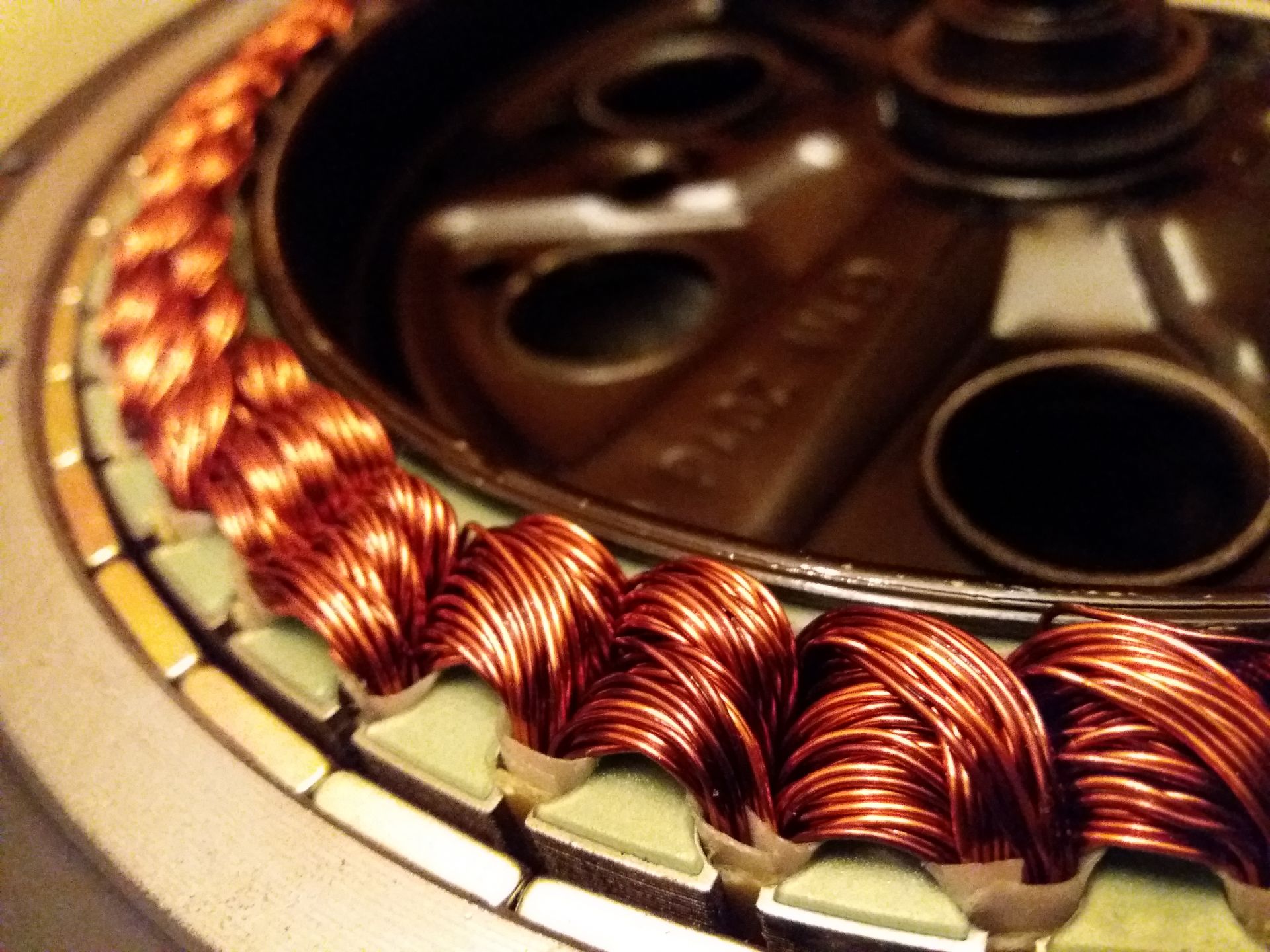

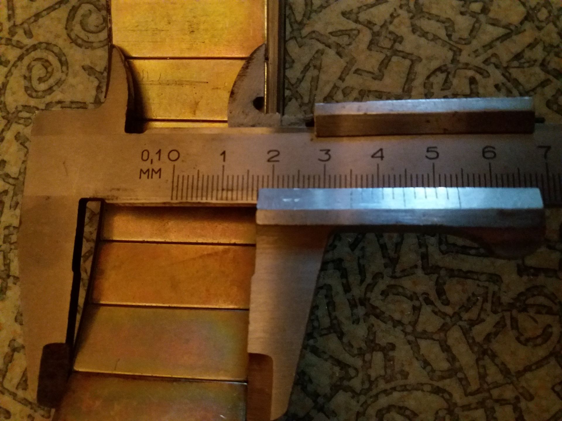

jan4511 у Вашего 1500 ватного мотора сколько витков и каким количеством проводников выполнена обмотка, есть информация ? Интересуюсь так как у моего ноунейм 1500 ватного 48 вольтового, максималка 48 кмч при 60 в. АКБ
Фото свего мотора прилагаю; Ширина статора 35мм. Вроде бы неплохо намотано, 3 витка ,10-ю жилами 0.5 мм.○ , а показатели сильно отличаются от ваших :? Отдавать на перемотку чтоль...

Вадим писав(ла):
Колеса 26"?
3 витка вроде скоростной мотор. Может причина в маломощном контролере.
Какую скорость развивает на холостом ходу?

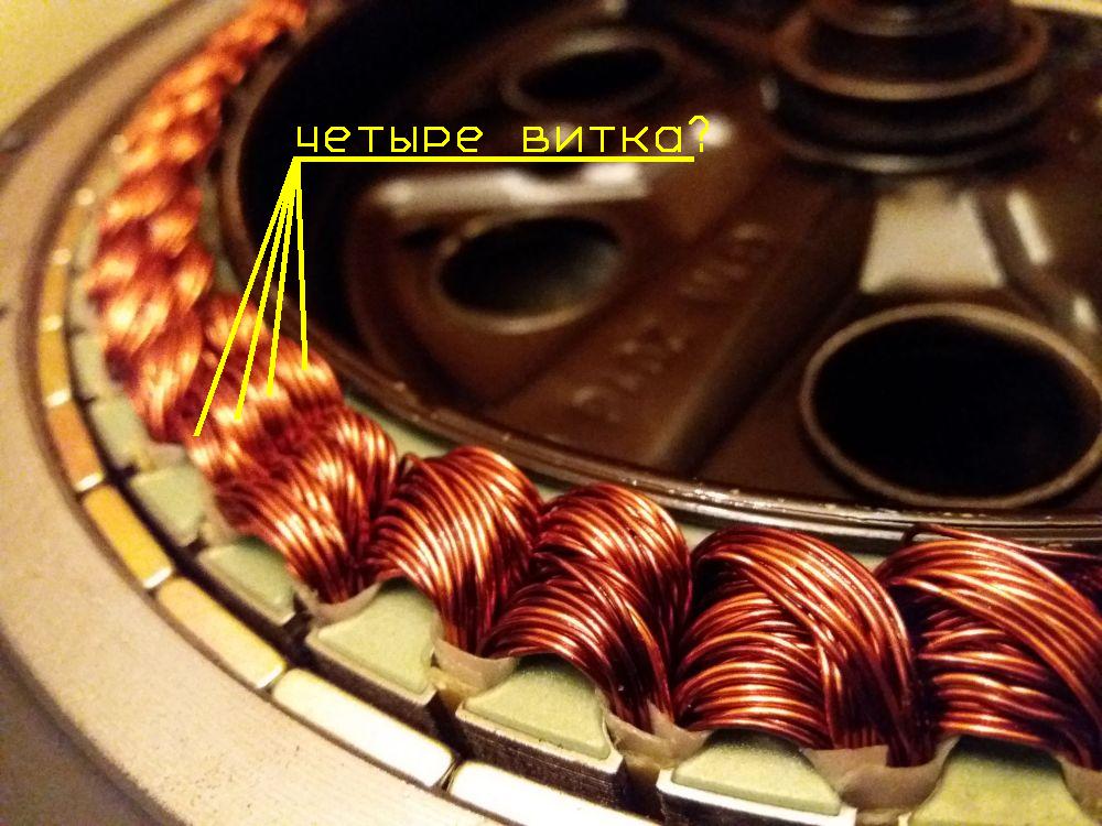

ivsem писав(ла):
Вадим писав(ла):
Посмотрел фото мотора, вроде насчитал 4 витка?
