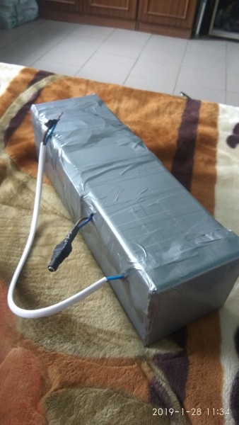

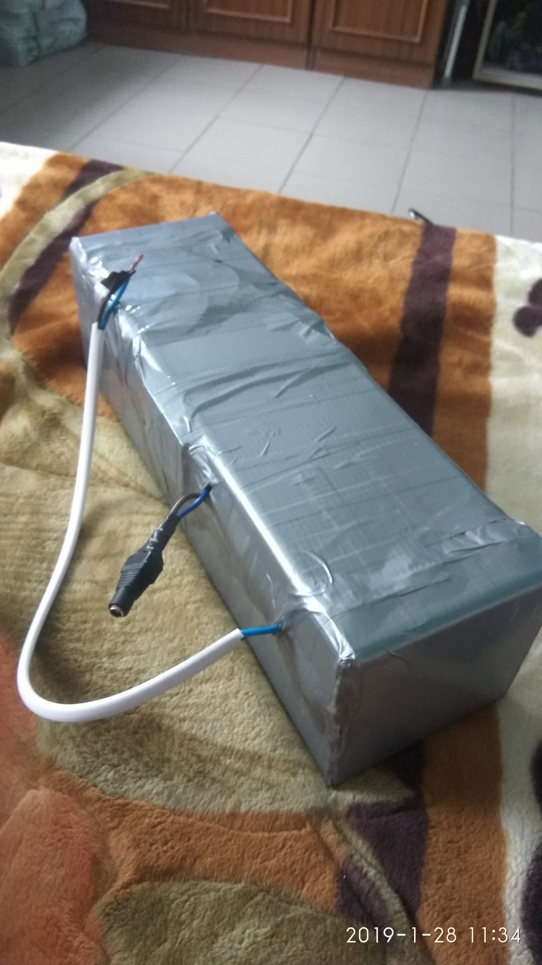

Викладую фото що роблю, може кому цікаво буде, Юрій подарував пакети (монстри) то уже закінчую батарею.
viber image.jpg [ 245.09 КБ | Переглядів: 8586 ]
IMG_20190128_113422.jpg [ 198.83 КБ | Переглядів: 8549 ]
Востаннє редагувалось коля 28 січ 2019, 11:49, редаговано 1 раз.

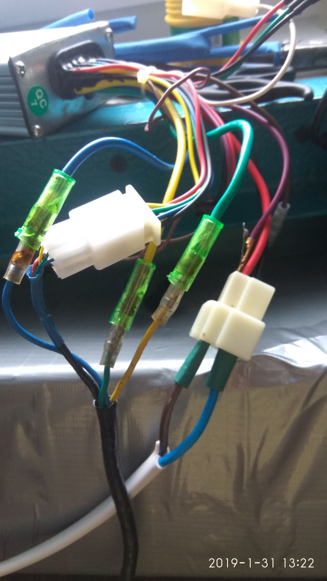

Добрий день. Очередна у мене загвоздка с МК. підскажіть будьласка. Все підключив в мотор з контролером провода по цветам . Кручу ручку Газа. В моторі тільки хруст і все. Поміняв місцями фази все заробило. Але держу ручку газа секунд 30. Фазні провода такі гарячі аж ось ось розплавляться, особливо синій, Що це може бути куди дивиться далі?
IMG_20190131_132239.jpg [ 189.47 КБ | Переглядів: 8538 ]
