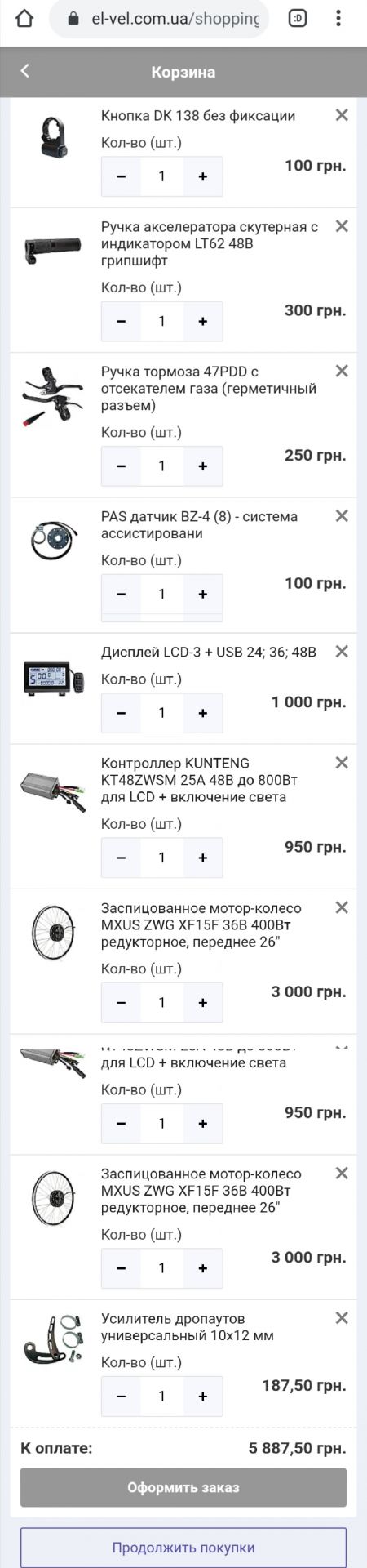

Подскажите всё ли верно подобрал
Усилитель дропаутов 10х12?(ось МК вроде как 12)
Ручка газа грипшифт будет норм совместно с переключателем скоростей грипшифт? (рычажный ваще не нравится, а скутерный вроде как не совсем удобен в ручной транспортировке вела)
BMS и аккум будут отдельно (минимонстрики и от МрДрим)
Фара перед(с сигналкой) и зад, повороты, охранка - похоже лучше с Али притянуть..?
Эта фара норм? https://s.click.aliexpress.com/e/_BTx65P
И вопрос по зарядному - под 48В нужен источник 48В или зарядное Li-Ion 14S (58,8V)? Смотрю в сторону https://s.click.aliexpress.com/e/_BOIDCD
Ничего не упустил?..

48В батарея это 13s а не 14. Напряжение полного заряда 54,6В. На это напряжение и нужно зарядное.
Если батарея будет 14s, тогда на 58,8В по ссылке зарядка подходит.Но это уже не 48В батарея.
И еще совет-при сборке проверьте цвета проводов в разьеме ручки газа.Чтобы красный ручки шел на красный контроллера,черный-на черный,белый на белый. Буквально неделю назад с этим был прикол в комплекте от элвела.
