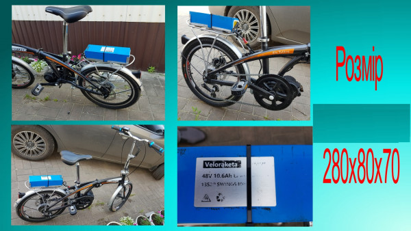

Порадьте, чим прикрити акамулятор або може є ще варіанти... Дякую.

Поищите на олх корпуса для аккумуляторов, много продаётся с европейских велов. Я подобный покупал за 250гр пустой.

Kapral88 писав(ла):
Дякую.

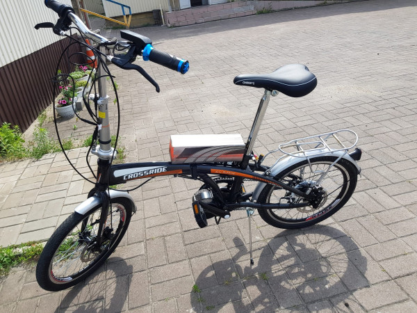

#119656Повідомлення 21 черв 2021, 22:57
Дякував (ла) 88 Подякували 70
Вот так. Именно этот ящик 284 в длину, а по остальным параметрам с запасом. Цена 200 с копейками. Я с ним уже падал дважды. Правда оба раза на нулевой скорости :)

Завершив з акамулятором.

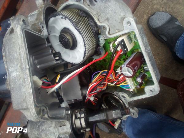

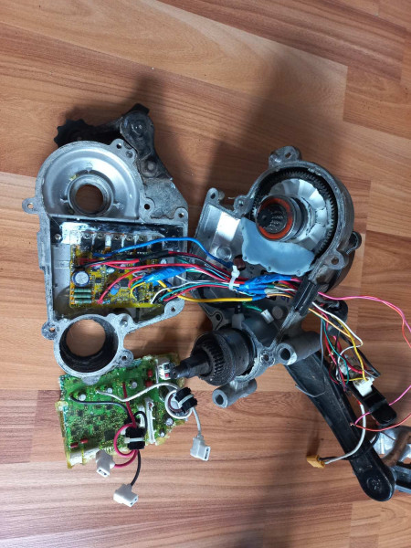

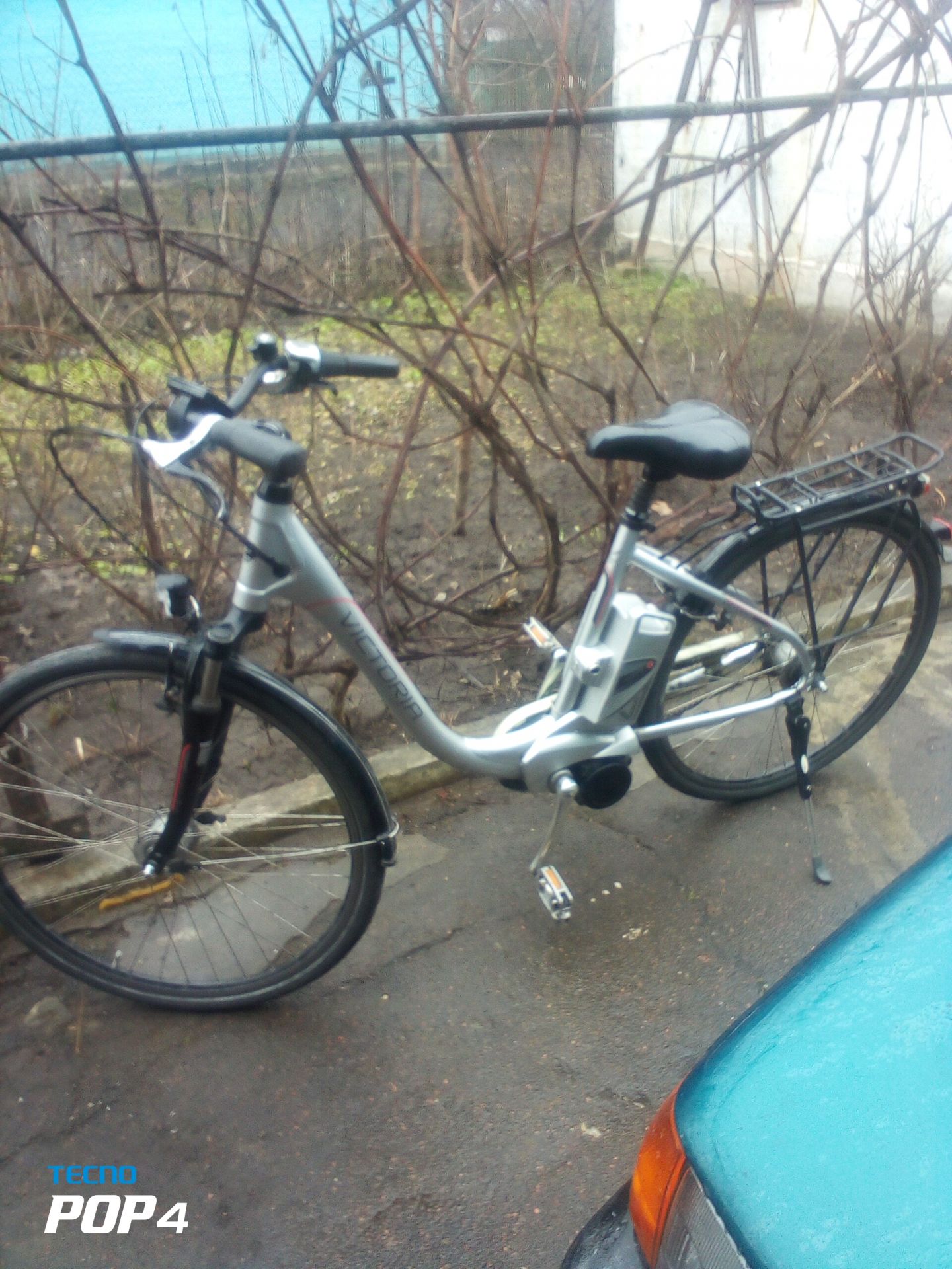

Добрий День Всім! Щоб не створювати нову тему запитаю тут.
Німецький велосипед Victoria з кареточним мотором Panasonic NUA034CD люди купили в Германії без зарядного пристрою, він там їздив, привезли сюди, не працює, почали розбиратись, Зарядного штекера на АКБ не має, Повинен заряджатись у знятому вигляді на спец. заряднику з контроллером. АКБ майже повністю заряжена, в ній складний контроллер який по окремому 3 проводу по цифровії шині передачі данних спілкується з зарядним і якщо він рідний то заряджатиметься. Аналогічно і вбудований в корпус мотора контроллер спілкується з АКБ та дісплеем. При примусовому подачі живлення (замкненні ключів на BMS АКБ ) дісплей включається, тестується і матюкається світлодіодом на АКБ, та вимикається.
Зрозуміло що контроллер АКБ заблокований, можливо "заснув", (бо якщо довго не користувались то по інструкції з заводу він засинає і розбудити його можливо довим натисканням на кнопку контролю заряда на АКБ),- це не працює, і різні комбінациї натискання на кнопу ні до чого не призводять.
1. Чи є можливість, або секрети розблокування АКБ, В кого був досвід переробки такого велосипеда?
2. Як краще заставити його поїхать: вивести провода з мотора, датчиків холла, системи PAS та запустити на китайскому контроллері, або при допомозі примочки на ардуіно (на ютубі німці щось подібне опенсоурс робили) подавати сформовані команди контроллеру.
3. Так як кареточний мотор високообортній, то чи підійде звичайний велоконтроллер до нього без значного зниження швидкості вела?
4. Чи будуть працювати штатні ДХ зі стандартним велоконтроллером ( чи краще взагалі працювати в безхольному режимі) ?
Дякую за відповіді!

#132233Повідомлення 12 квіт 2023, 14:00
zvit писав(ла):
Вважаю що це самий надійний спосіб. Купити самий дешевий контроллер і спробувати, ... простий контроллер штука ліквідна, завжди і продати можна повернувши більшу частину грошей, то невелика ціна за ясність в питанні.

zvit писав(ла):
В мене дуже схожий велосипед, але старіший, з двигуном Panasonic NUA028. Різниця у тому, що мій двигун на 26В, а ваш на 36В. З моїм трохи простіше, до нього можно підключати сторонню батарею. Також штатну батарею можно заряджати своїм ЗУ з невеличкими доробками. З 36вольтовим варіатом так вже не вийде. Там жорстко зав'язано на інформаційний обмін між батареєю, двигуном та зарядним пристроєм. Дуже багато інформації по двигунам Panasonic є на німецькому форумі: https://www.pedelecforum.de/forum/index ... asonic.59/
Гугл дуже добре його перекладає, навіть матюки :D
Тепер по моєму велосипеду. У нього ремонту потребувала тільки механічна частина (поміняти зірочки, ланцюг і т.п.). Відремонтував. Покатався з асістенсом. Не дуже сподобалося. У такого вела низькувато розташовані педалі, на поворотах іноді чіпляю за землю. Став переробляти під ручку газу щоб їздити як на мопеді. На вищевказанному форумі є інформація як працює датчик моменту на педалях. Підключив ручку газа до нього через саморобний адаптер. Поїздив. Не сподобалося. Штатний контролер має обмеження по макс. швидкості у 25 км/г. А так як він не знає яка передача ввімкнена, то тупо обмежує оберти на любій передачі. Тому їзда на низьких передачах дуже некомфортна - наберає оберти, а потім сам скидує. Пішов далі. Розібрав двигун, викинув штатний контроллер і засунув туди плату від дешевого контролера з Алі. Поки катався зовсім мало, дощі не дають добратися до якісного асфальту. Тому про максимальну швидкість поки не скажу. 20км/ч точно набирає. При цьому запросто стартує і з 5-6 передачі (в мене планетарка Шимано на 8передач).
В планах також є спробувати батарею 36В замість рідної 26В...

Дякую всім за відповіді!
Хотів підтвердити своє рішення щодо подальшого ремонту цього вела.
А коли побачив відповідь Олега (Karl), то ще зрадів, бо на фото побачив реалізацію своїх думок (викинуть штатний контролер, і на його місці встановити китайський попередньо розібраний та "модифікований").
Напрошується пару запитань:
1. Як краще "технологічно виколупати" залитий герметиком старий контроллер?
2. Чи не приходила думка використати частково силову частину старого контроллеру порперерізавши дорожки від старого процесору а з китайського подати потрібні сигнали ? Бо дуже якісно виглядає силова частина, жалко викидать добро :D .
Ще раз Всім Подяка! Намагатимусь інформувати спільноту по ходу ремонту.
#132249Повідомлення 13 квіт 2023, 07:14
Дякував (ла) 1 Подякували 23
Мій електротранспорт: Євровел, перероблено під ручку газа і 36В, двигун Panasonic NUA028
Для гуманного демонтажу штатного контролера рекомендують гріти частину "картера", в яку він вмонтований. Я намагався це зробити будівельним феном. Але там величезний тепловідвід і корпус ледь нагрівся. Тому я видрав контроллер не дуже гуманно. Зачепив гачком за край плати, та тягнув. Можливо треба було гріти на електроплитці... А ще попередньо треба викрутити пару гвинтів, якими кріпиться плата.
Ідея використовувати силову частину штатного контролера не дуже хороша. Там силові транзистори в SMD корпусах змонтовані на нижній частині плати. Тепловідвід здійснюється за рахунок притискання плати до корпусу. Дві плати у тому об'ємі просто не вмістяться.
