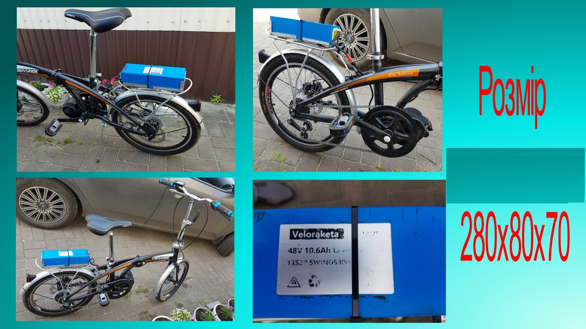

Порадьте, чим прикрити акамулятор або може є ще варіанти... Дякую.
48v_10_6Ah_13s22.jpg [ 588.07 КБ | Переглядів: 13602 ]
#119651Повідомлення 21 черв 2021, 19:40
Поищите на олх корпуса для аккумуляторов, много продаётся с европейских велов. Я подобный покупал за 250гр пустой.

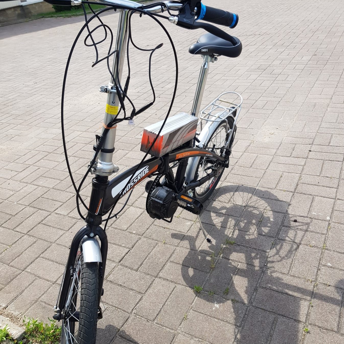

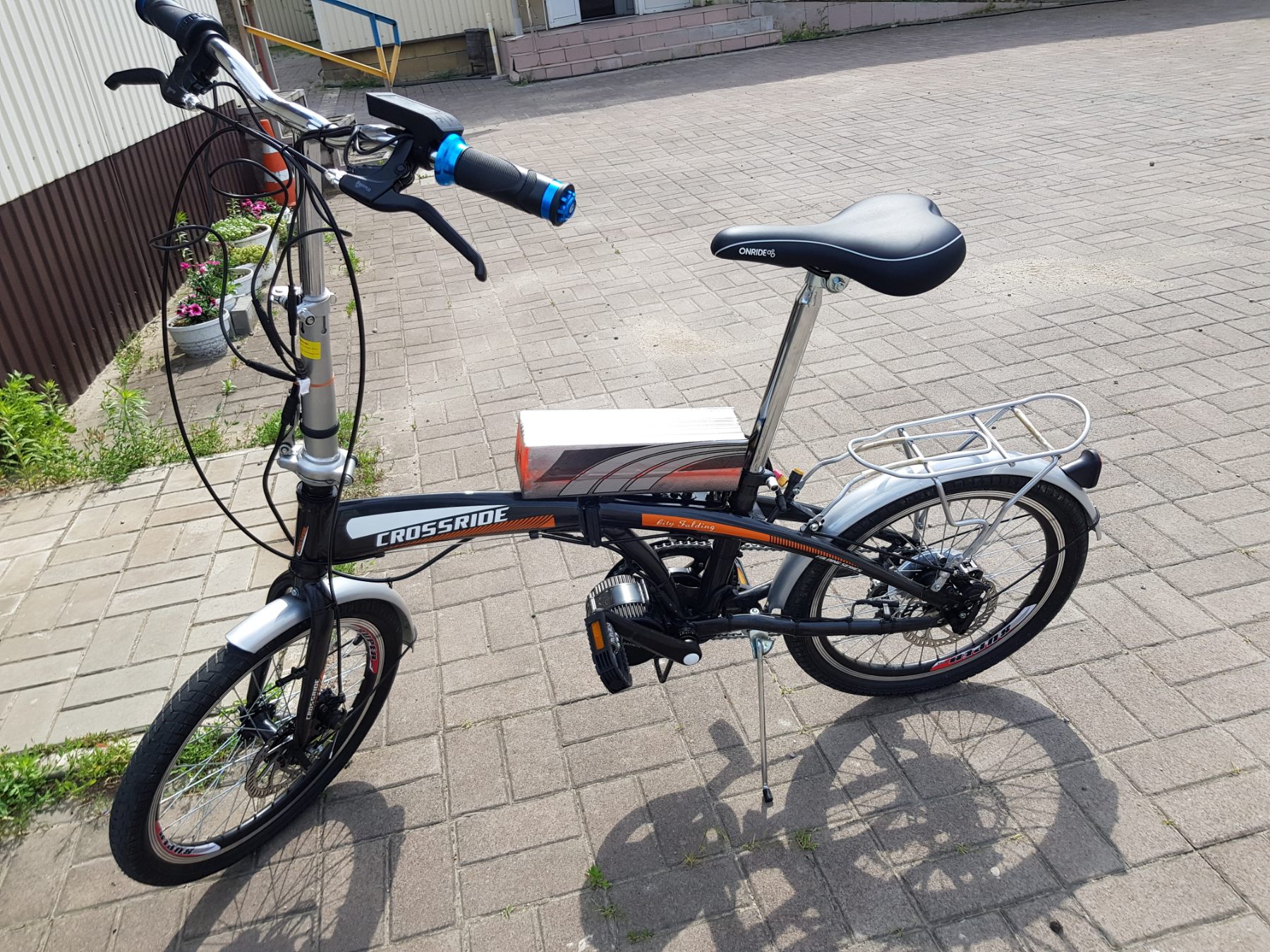

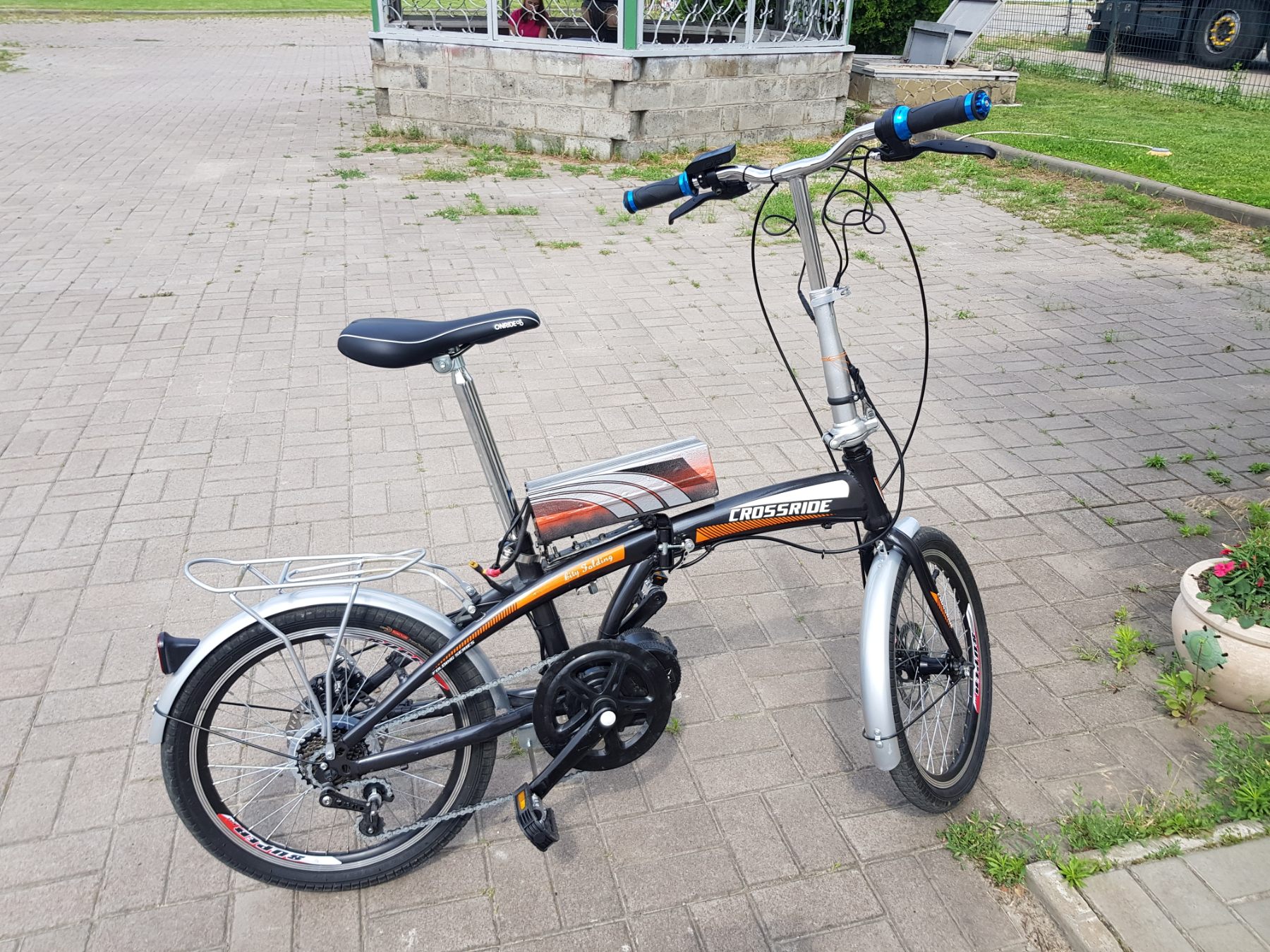

Завершив з акамулятором.

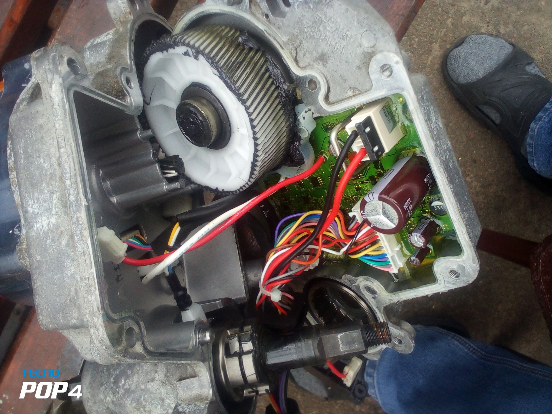

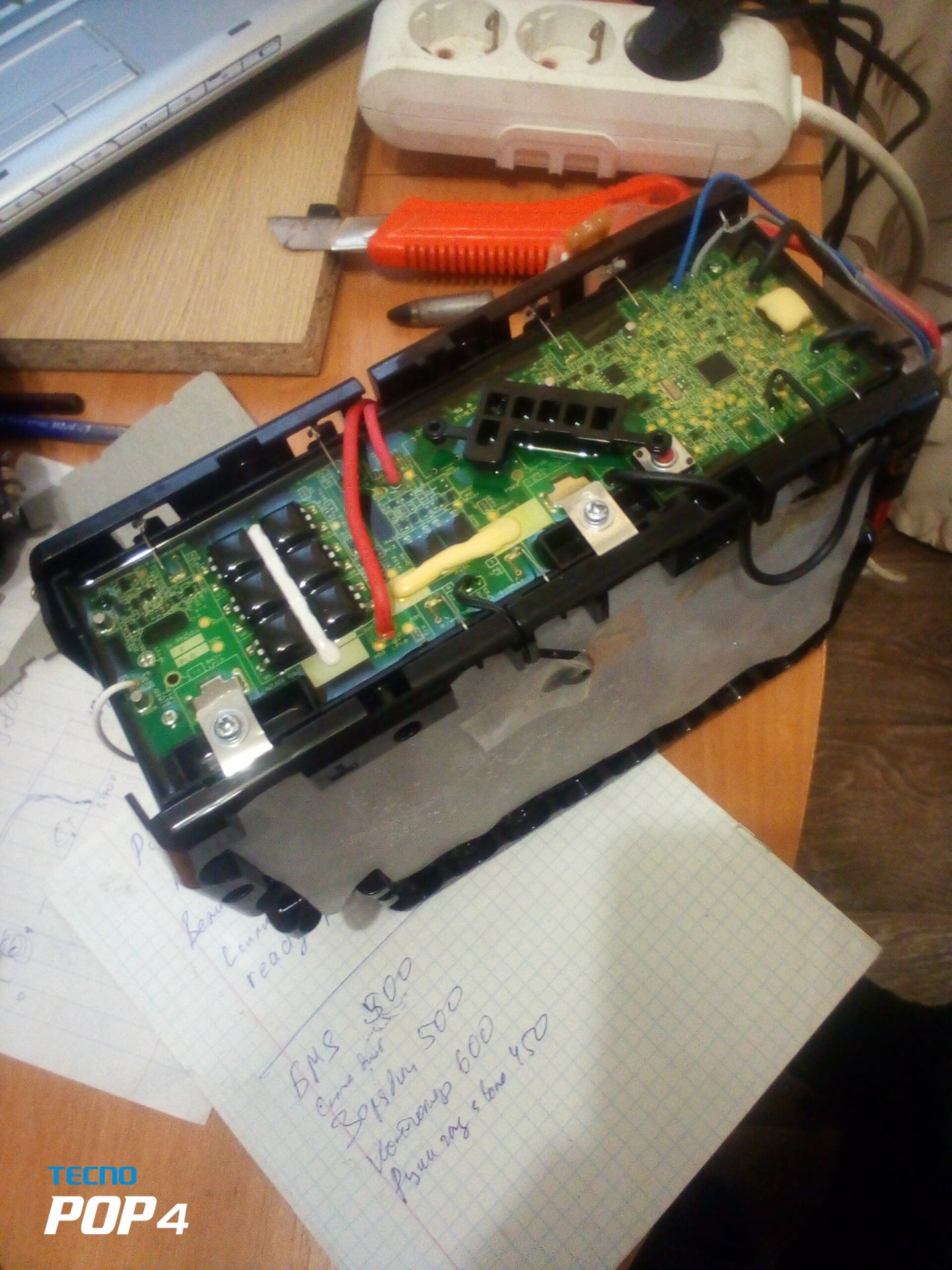

Добрий День Всім! Щоб не створювати нову тему запитаю тут.
Німецький велосипед Victoria з кареточним мотором Panasonic NUA034CD люди купили в Германії без зарядного пристрою, він там їздив, привезли сюди, не працює, почали розбиратись, Зарядного штекера на АКБ не має, Повинен заряджатись у знятому вигляді на спец. заряднику з контроллером. АКБ майже повністю заряжена, в ній складний контроллер який по окремому 3 проводу по цифровії шині передачі данних спілкується з зарядним і якщо він рідний то заряджатиметься. Аналогічно і вбудований в корпус мотора контроллер спілкується з АКБ та дісплеем. При примусовому подачі живлення (замкненні ключів на BMS АКБ ) дісплей включається, тестується і матюкається світлодіодом на АКБ, та вимикається.
Зрозуміло що контроллер АКБ заблокований, можливо "заснув", (бо якщо довго не користувались то по інструкції з заводу він засинає і розбудити його можливо довим натисканням на кнопку контролю заряда на АКБ),- це не працює, і різні комбінациї натискання на кнопу ні до чого не призводять.
1. Чи є можливість, або секрети розблокування АКБ, В кого був досвід переробки такого велосипеда?
2. Як краще заставити його поїхать: вивести провода з мотора, датчиків холла, системи PAS та запустити на китайскому контроллері, або при допомозі примочки на ардуіно (на ютубі німці щось подібне опенсоурс робили) подавати сформовані команди контроллеру.
3. Так як кареточний мотор високообортній, то чи підійде звичайний велоконтроллер до нього без значного зниження швидкості вела?
4. Чи будуть працювати штатні ДХ зі стандартним велоконтроллером ( чи краще взагалі працювати в безхольному режимі) ?
Дякую за відповіді!

#132233Повідомлення 12 квіт 2023, 14:00
zvit писав(ла):
Вважаю що це самий надійний спосіб. Купити самий дешевий контроллер і спробувати, ... простий контроллер штука ліквідна, завжди і продати можна повернувши більшу частину грошей, то невелика ціна за ясність в питанні.

А коли побачив відповідь Олега (Karl), то ще зрадів, бо на фото побачив реалізацію своїх думок (викинуть штатний контролер, і на його місці встановити китайський попередньо розібраний та "модифікований").
Напрошується пару запитань:
1. Як краще "технологічно виколупати" залитий герметиком старий контроллер?
2. Чи не приходила думка використати частково силову частину старого контроллеру порперерізавши дорожки від старого процесору а з китайського подати потрібні сигнали ? Бо дуже якісно виглядає силова частина, жалко викидать добро :D .
Ще раз Всім Подяка! Намагатимусь інформувати спільноту по ходу ремонту.
#132249Повідомлення 13 квіт 2023, 07:14
Дякував (ла) 1 Подякували 23
Мій електротранспорт: Євровел, перероблено під ручку газа і 36В, двигун Panasonic NUA028
Для гуманного демонтажу штатного контролера рекомендують гріти частину "картера", в яку він вмонтований. Я намагався це зробити будівельним феном. Але там величезний тепловідвід і корпус ледь нагрівся. Тому я видрав контроллер не дуже гуманно. Зачепив гачком за край плати, та тягнув. Можливо треба було гріти на електроплитці... А ще попередньо треба викрутити пару гвинтів, якими кріпиться плата.
Ідея використовувати силову частину штатного контролера не дуже хороша. Там силові транзистори в SMD корпусах змонтовані на нижній частині плати. Тепловідвід здійснюється за рахунок притискання плати до корпусу. Дві плати у тому об'ємі просто не вмістяться.
Ще с приводу батарей. В мене їх дві. Одна на 12АН йшла з велом. А ще одну на 10АН купив за дешево на ОЛХ заради корпусу, бо на моїй він трохи побитий. Так от вони зовсім різні всередені. Перша батарея на 18650 акках, а друга на "пакетиках". БМСки в них теж різні. У першої різні входи для заряду та розряду, у другої ці два контакта закорочені. Першу батарею я навчився заряджати. Друга так заряджатися не захотіла. Але! Від подачи нарпуги на контакти вона проснулася! Почала реагувати на кнопку та світити світлодіоди.
Zvit, спробуйте подати напругу на свою батарею від підходящої за напругою зарядки, наприклад від гіроскутера.
Ще забув. Про датчики Холла. Китайський контролер нормально підключився до штатних. Дроти підписані біля двигуна. Їх там шість. Зайвий дріт то від датчика тахометра.

Дякую Олег ! Спробую ще раз "розбудити" батарею вашим способом, вчора допізна "курив" німецький форум, поки чогось "дельного" не знайшов. Фактично якщо ми подаєм на вхід напругу і батарея проснулася, то замикання ключів BMS, це те саме (я це робив безрезультатно) тількі відсутній струм заряду. Там контроллер BMS доволі "космічний", буду пробувать.
#132257Повідомлення 13 квіт 2023, 16:09
Якщо батарея проснеться, то з умовно корисного там можна подивитися по світлодіодах її приблизний стан. Коротке натискання кнопки - покаже ступінь заряду. Довге натискання кнопки - залишкову ємність. У мене на другій батареї показало ємність в 4 світлодіода. Але так як заряджати я її так і не навчився, то викинув рідний "космічний" контролер і поставив туди BMS з Алі. Потім зарядив і поміряв ємність за допомогою ватметру. Виявилось, що залишилося 6АН, тобто 60%. У першої батареї до речі також залишилося ~6АН, для неї це 50%, там контроллер показував 3 світлодіоди. Тобто ці внутрішні батарейні контролери трохи завищують залишкову ємність.

Доброго вечера !
Батарею вдалося розбудити :
Подав напругу 40в через автолампу на клеми + та - відповідно і нічого не відбулося, думаю хай постоїть так проїшло хвилин 20 і все одно струм не іде. Сиджу та думаю, згадав, що десь хтось казав про резистор який підключається на 3 сигнальний контакт на АКБ. Беру тестер і савлю щуп на минус, другим щупом починаю тикати по розєму і знову нічого. Ставлю щуп на + і починаю другим лазити по розєему, і о Чудо: лампа засвітилася, пішов зарядний струм, кнопка контролю запрацювала, світлодіоди засвітилися. Буду збирати мотор пока не розламав, та перевіряти як працює.
Всім Дякую ! Далі буде.
