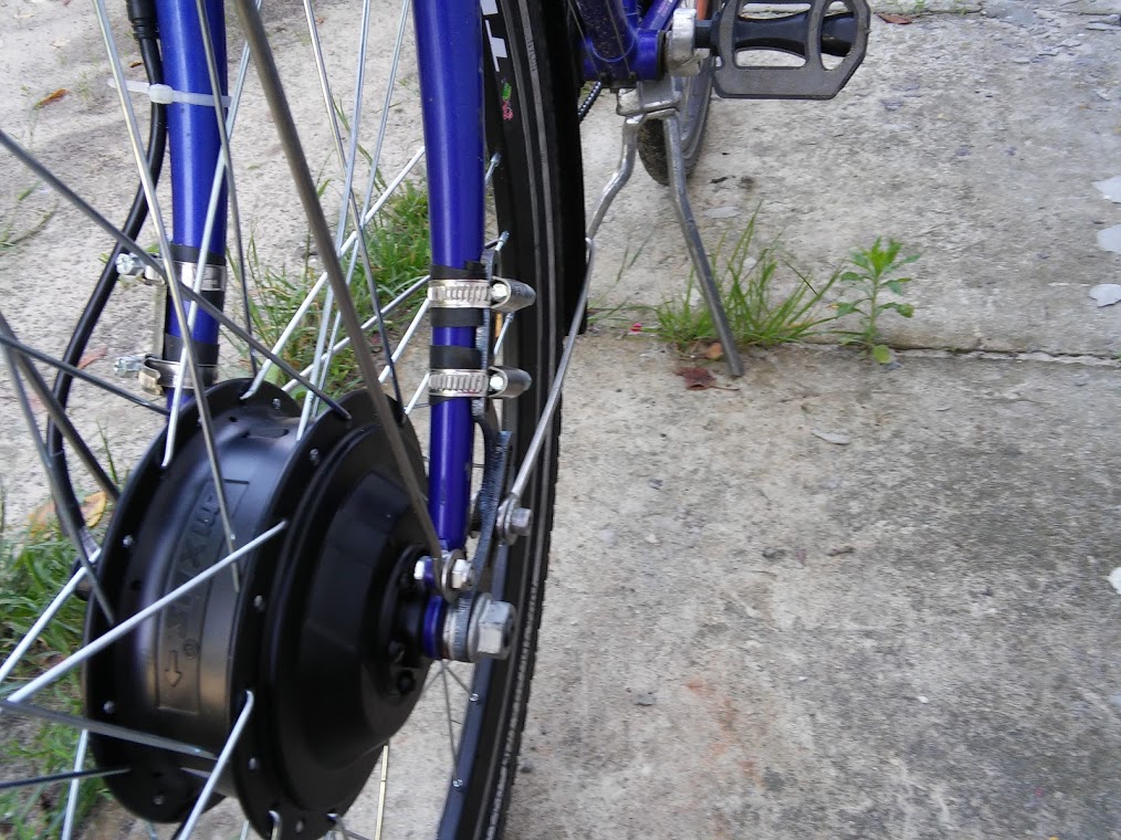

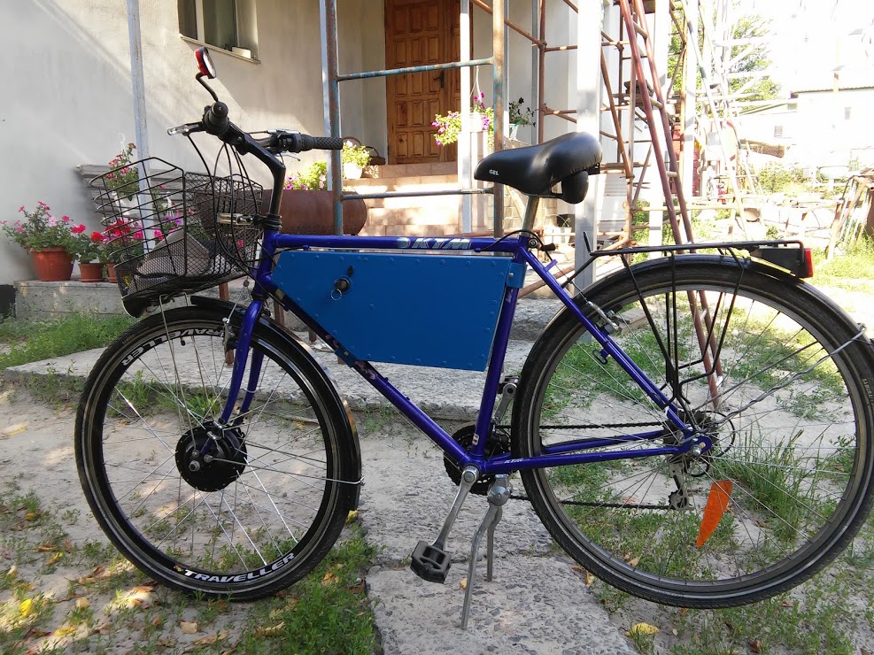

У мене підсилювачі стоять практично з першого дня експлуатації і рекомендую це всім тому що передня вилка звичайного вела ніяк нерозрахована на єлектро двигун а тільки на звичайну оську Ф 9-10 мм. мій донор КТМ Австрія

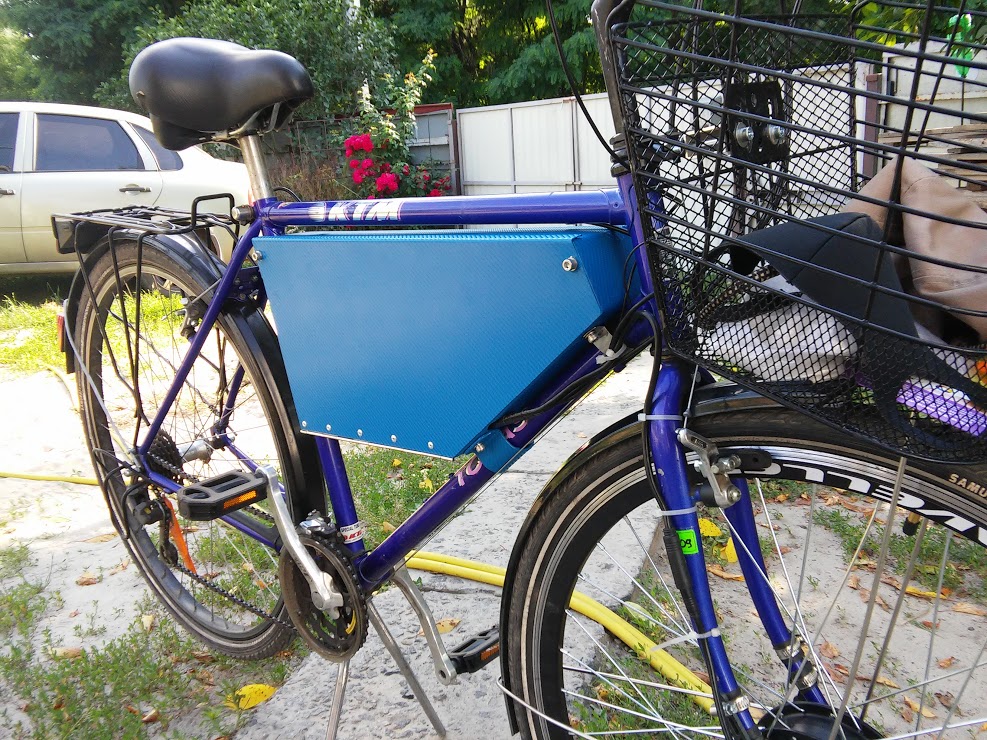

ось так ближче.
