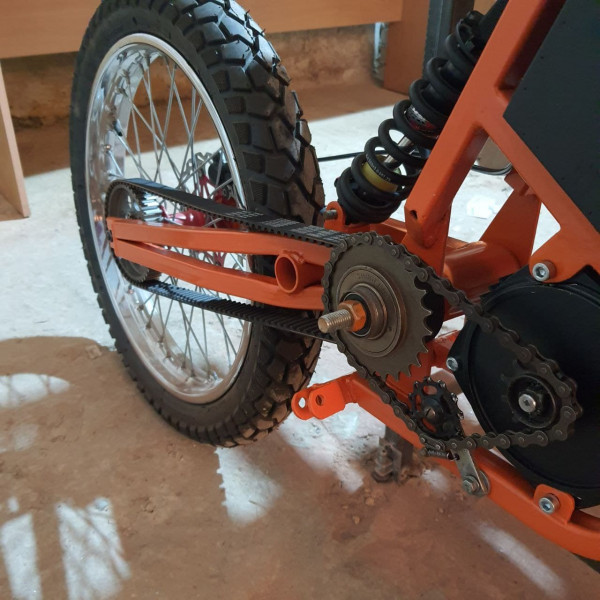

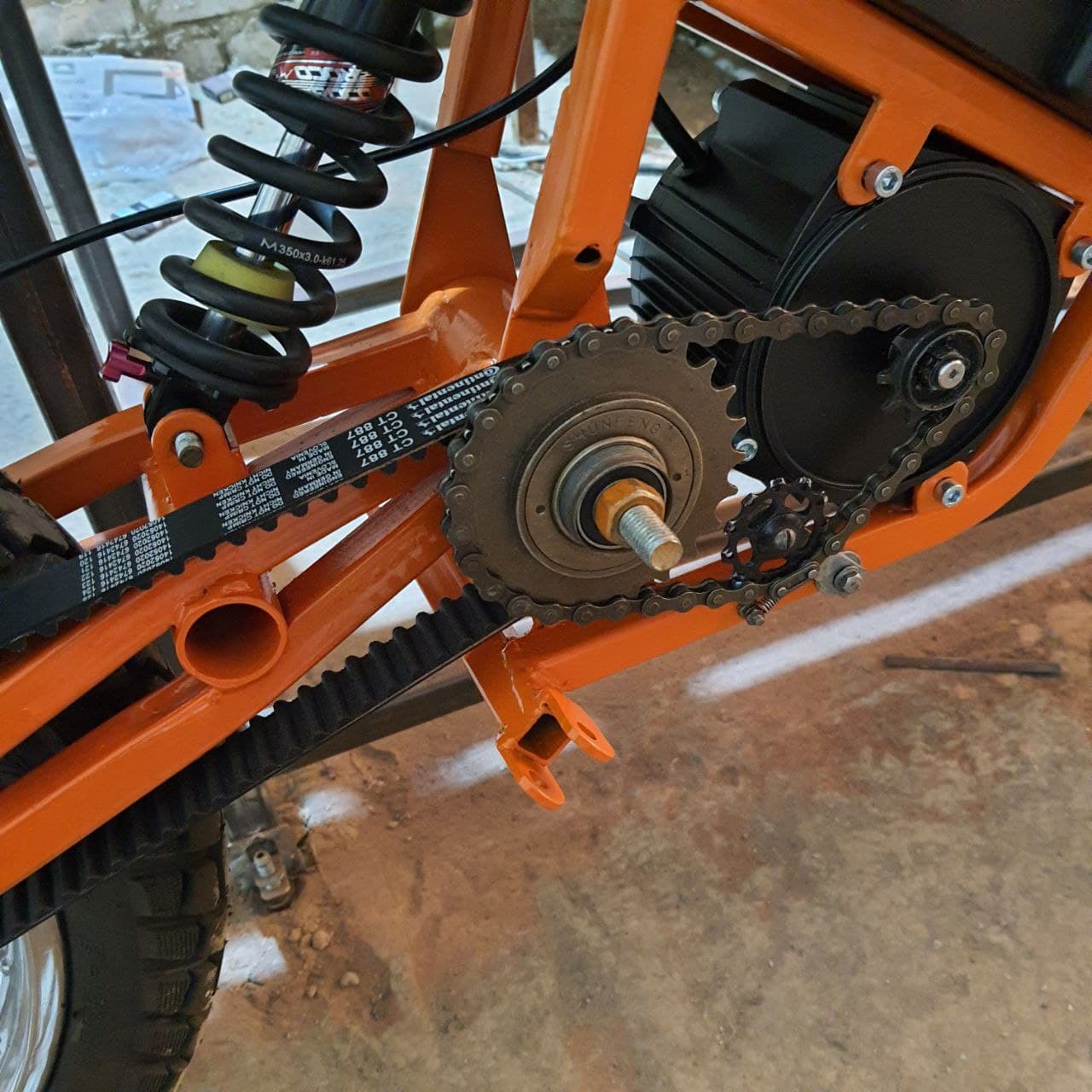

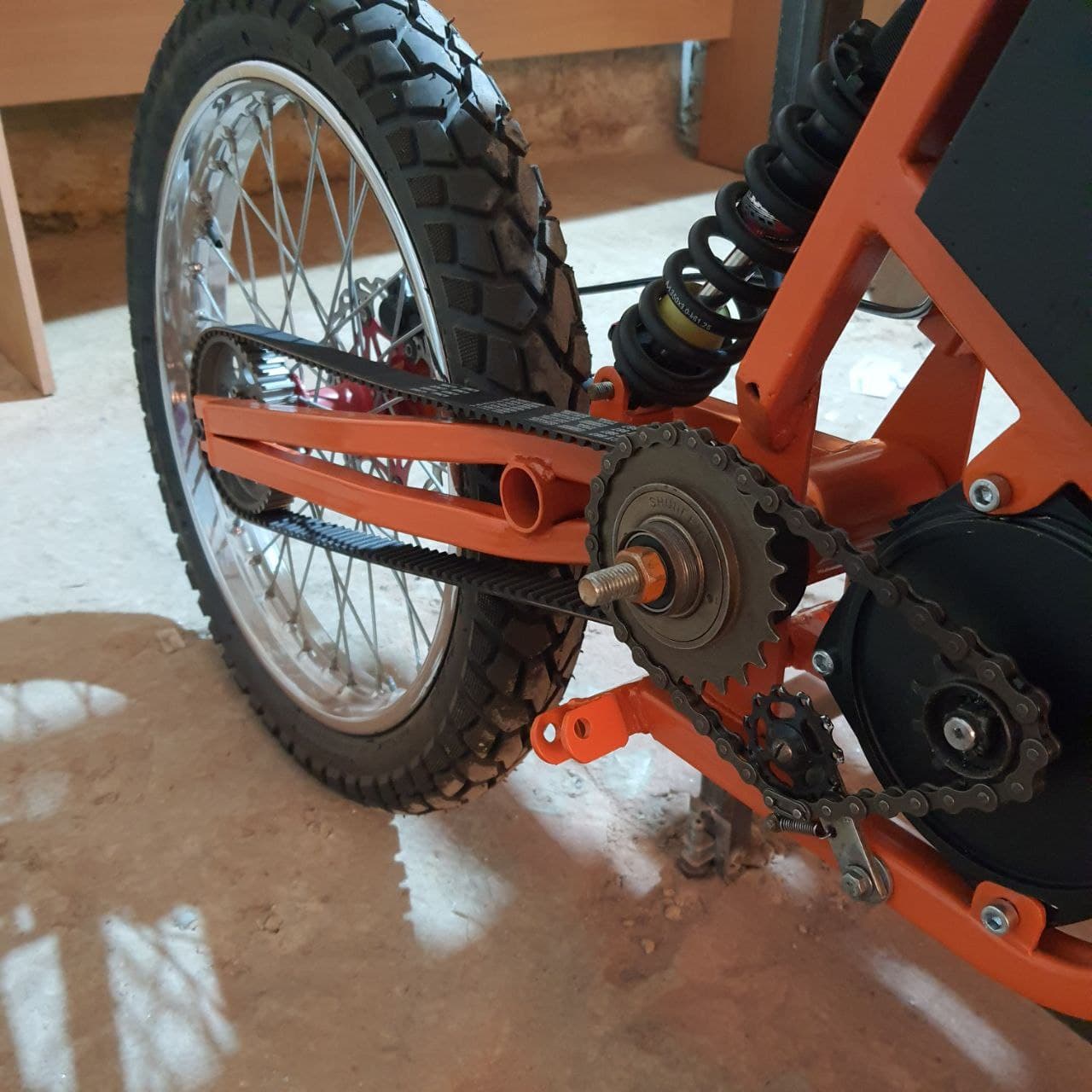

Кстати это ваш мид на фото?
 Заголовок повідомлення: Re: Как соединить маятник с рамой
#117359Повідомлення 12 квіт 2021, 22:18
dlutskov писав(ла):
Не у меня со слесаркой как то не очень..... :pfeif:
мой зверь таков....
