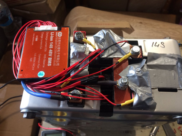

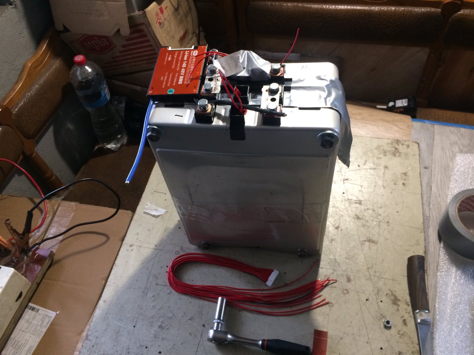

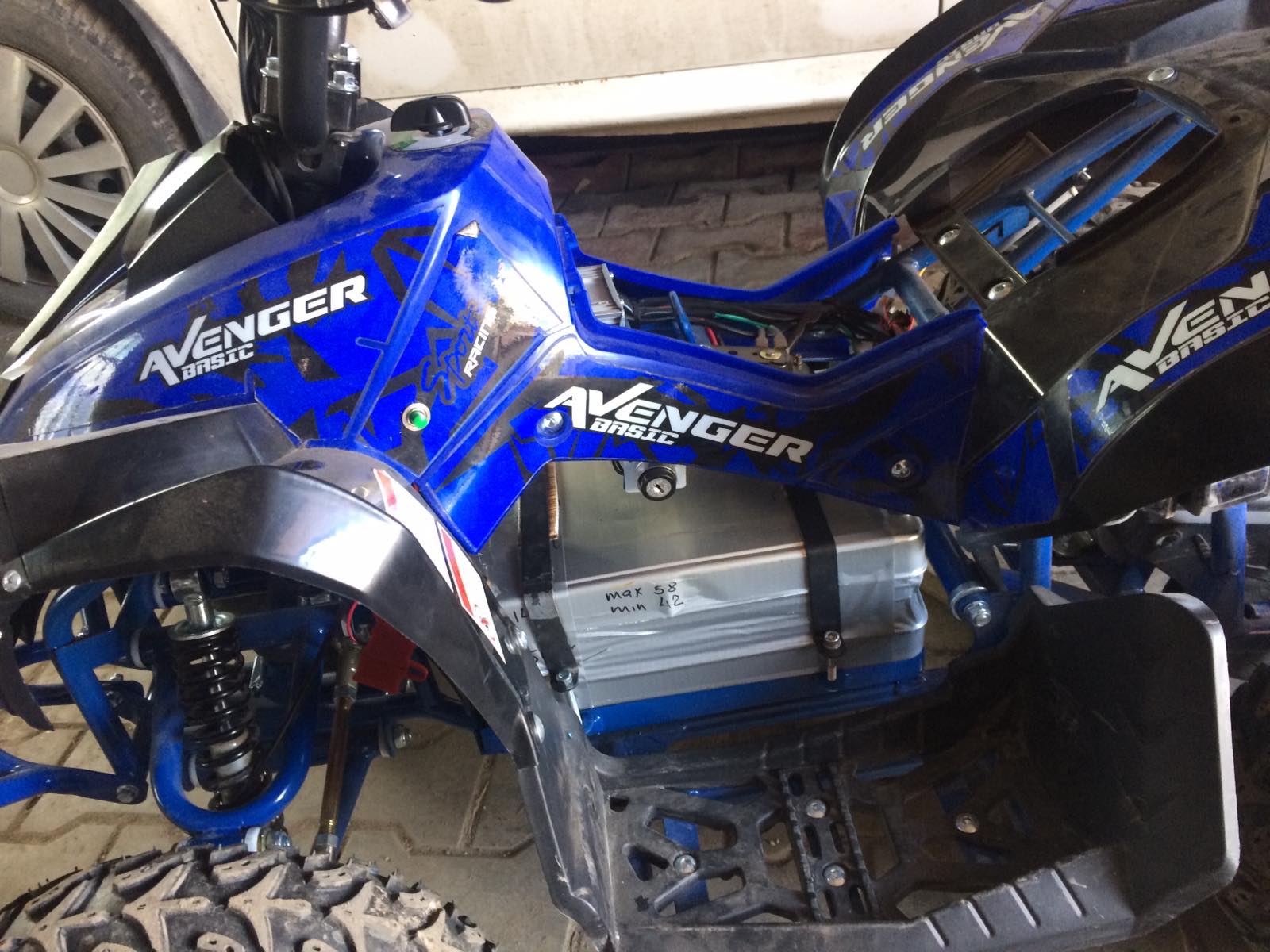

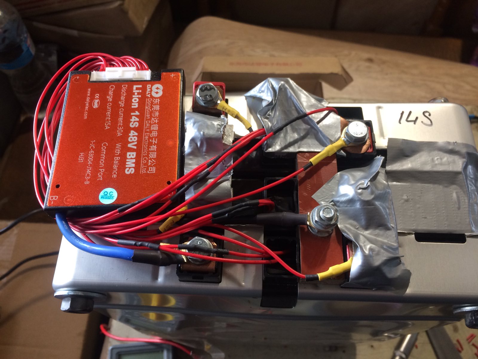

Після спорів з продавцями, які нічого не дали було принято рішення поставити "перебрані" ліфовські консерви на 14S ....
4.jpg [ 225.13 КБ | Переглядів: 12154 ]
5.jpg [ 244.79 КБ | Переглядів: 12154 ]
6.jpg [ 214.55 КБ | Переглядів: 12154 ]

Так,згоден, но тут бюджет вийшов бюджетніше, та і с БМСкою, що мабудь не маловажно для "водіів" такого віку...

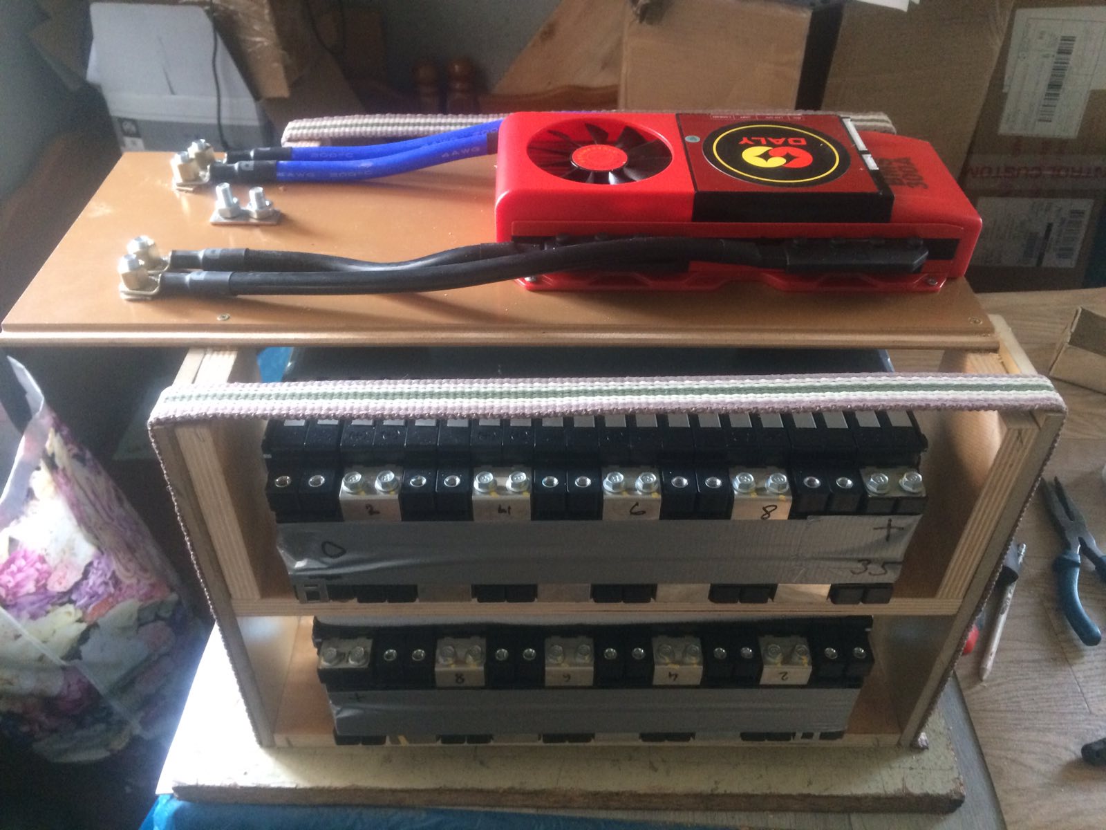

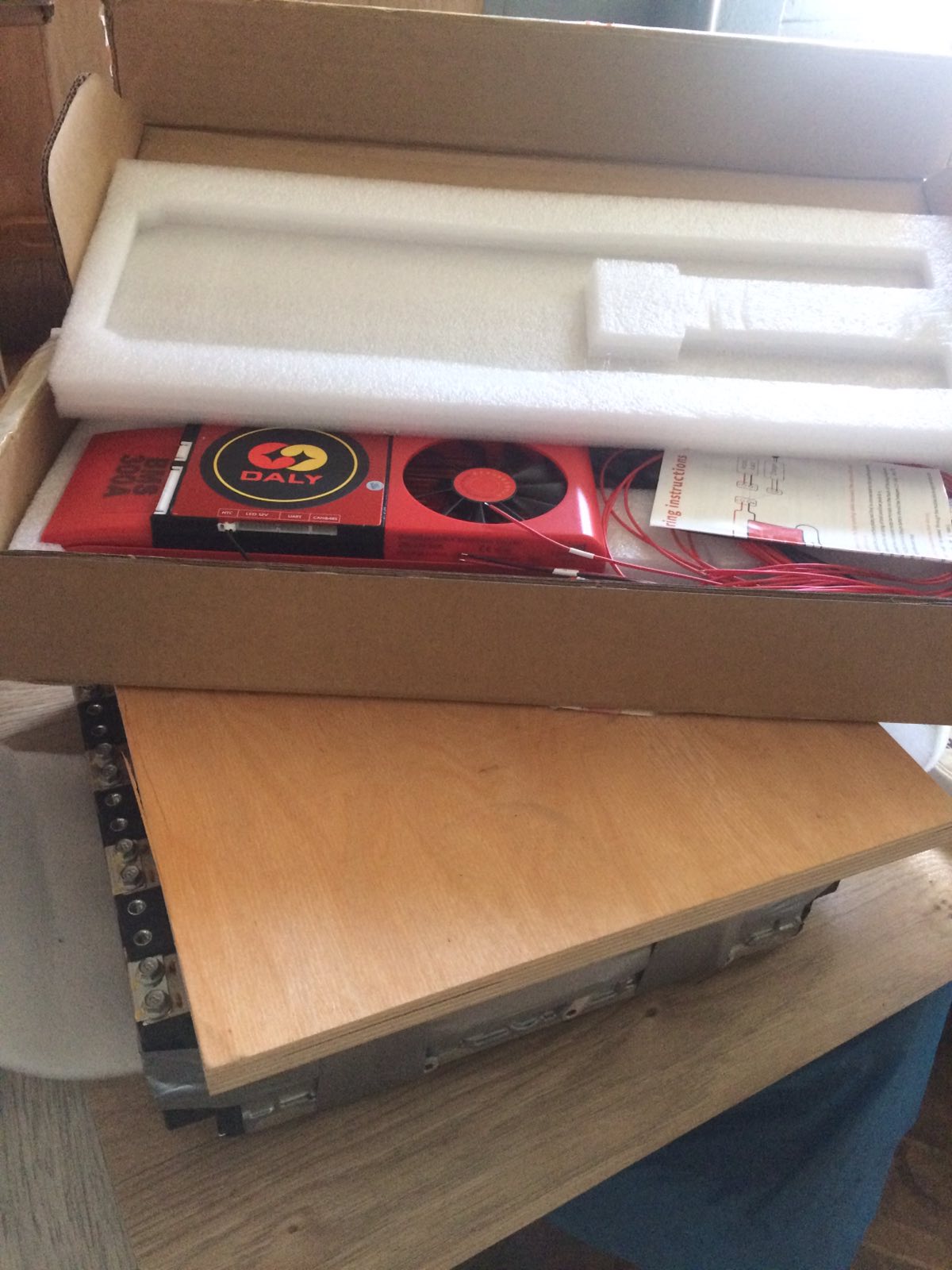

Потрошки "кулібнічаем", робимо на замовлення АКБ на систему 48в, все по дорослому,з БМСками....далі плануем зібрати АКБ на єлектрокару.
изображение_viber_2023-07-18_15-55-11-606.jpg [ 193.11 КБ | Переглядів: 12005 ]
изображение_viber_2023-07-18_15-55-12-140.jpg [ 215.4 КБ | Переглядів: 12005 ]

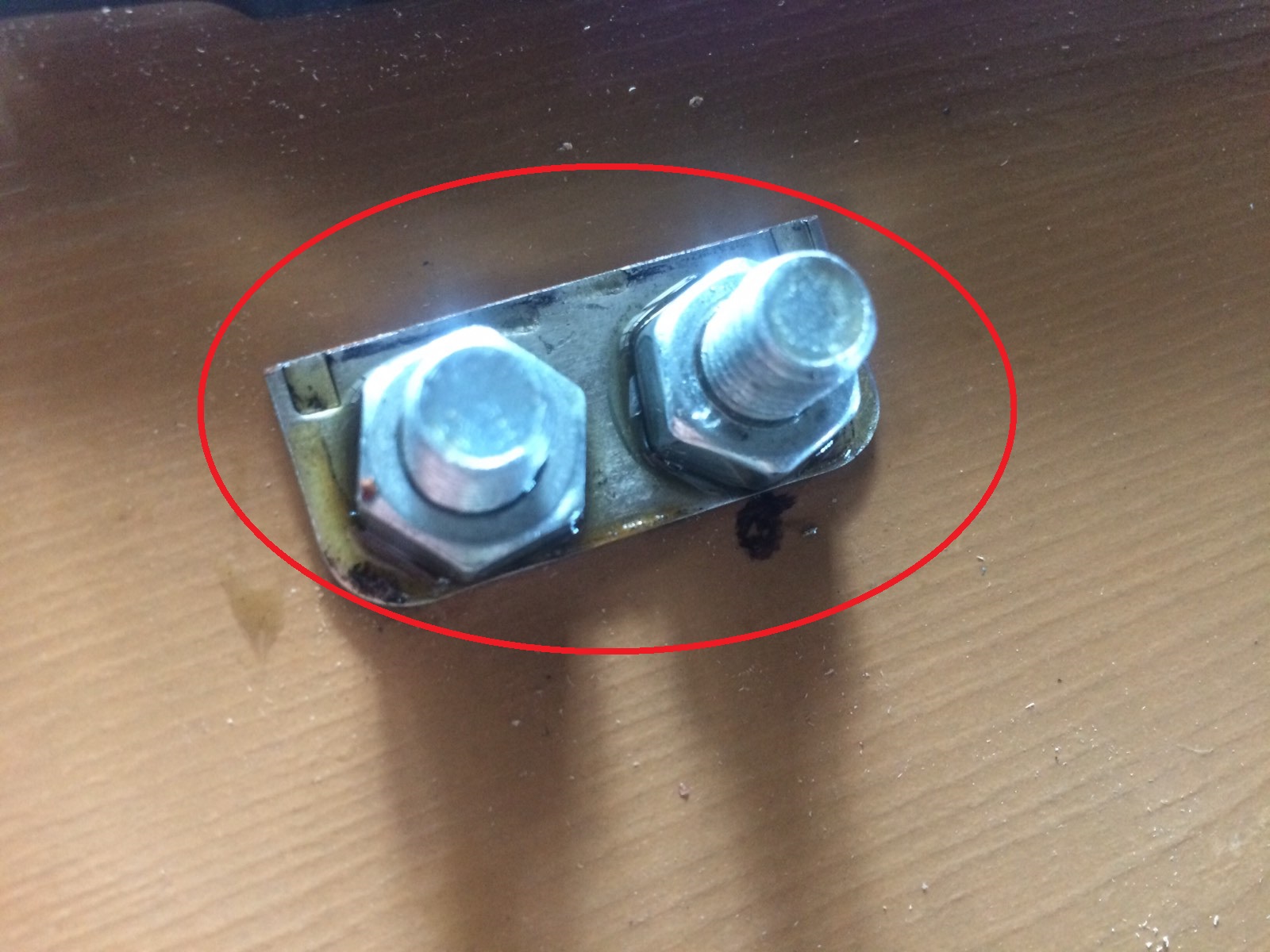

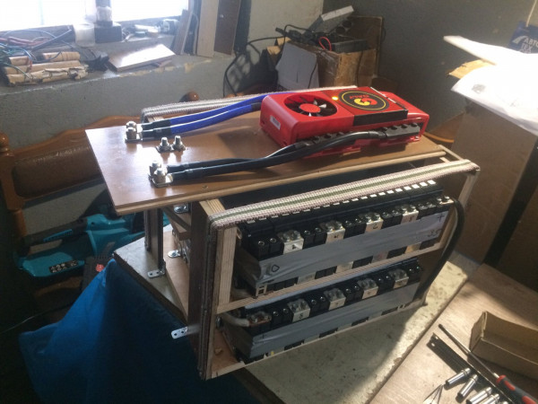

Поробив сілові перемички, та зробив сілове зеднання {!_!} - далі підключити 40шт комірок до БМС :doh:
изображение_viber_2023-07-22_13-18-33-487.jpg [ 227.5 КБ | Переглядів: 11912 ]
изображение_viber_2023-07-22_13-18-33-994.jpg [ 233.16 КБ | Переглядів: 11912 ]
изображение_viber_2023-07-22_13-18-34-499.jpg [ 235.88 КБ | Переглядів: 11912 ]

А отам в ламінаті є на болтах гайка чи металева втулка? Бо через терево зажимати контакти не гоже
#133558Повідомлення 22 лип 2023, 14:12
anatoli писав(ла):
Так, з солдеповскою "таблетки"(я112а,б,в)вирізав мідні "шайби" і зверху і з низу.
изображение_viber_2023-07-22_13-18-34-499.jpg [ 403.13 КБ | Переглядів: 11905 ]
изображение_viber_2023-07-22_15-08-02-816.jpg [ 332.8 КБ | Переглядів: 11905 ]

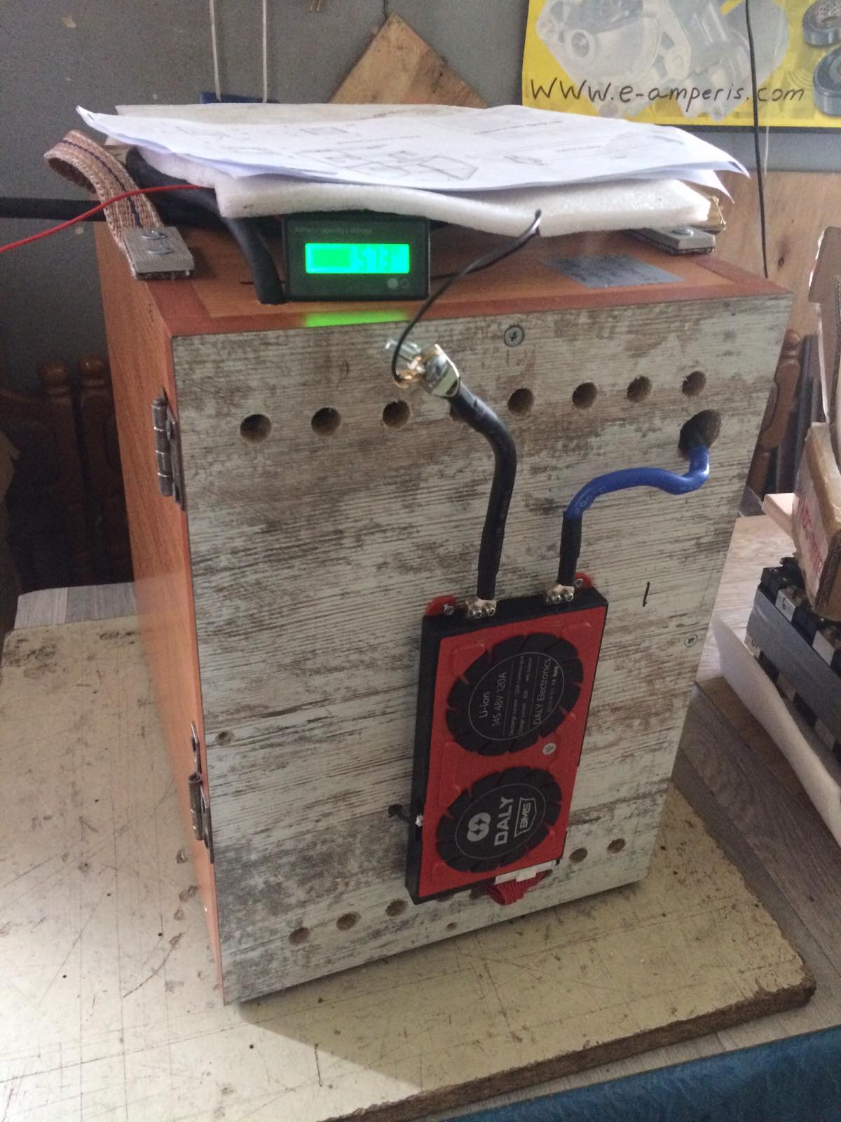

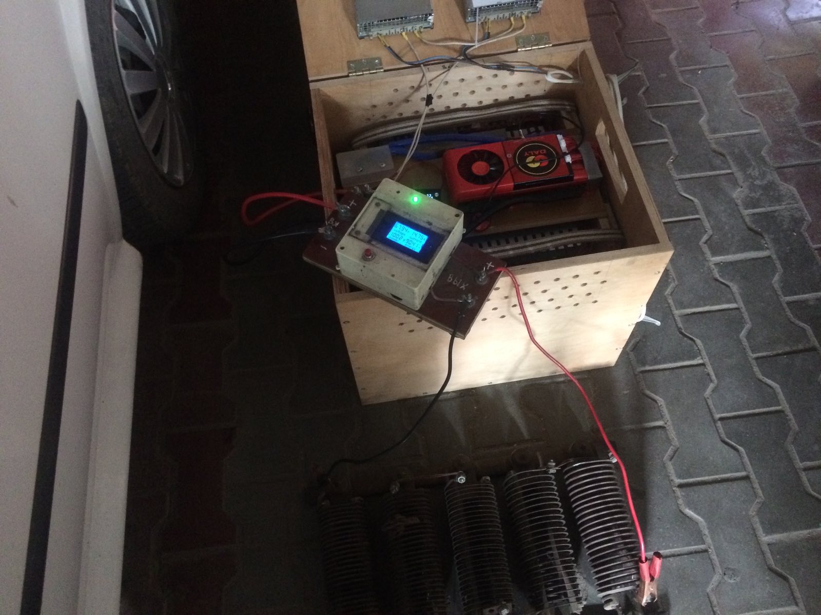

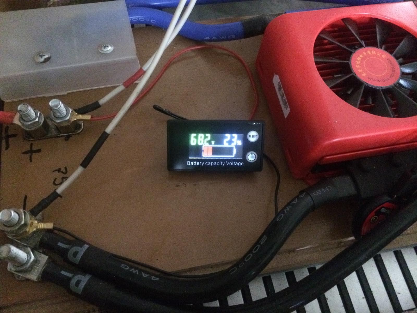

Все, зробили АКБ 84в/120А/г з зарядкою, поставимо на прогонку....
изображение_viber_2023-07-26_16-11-52-984.jpg [ 198.95 КБ | Переглядів: 11826 ]
#133649Повідомлення 30 лип 2023, 11:21

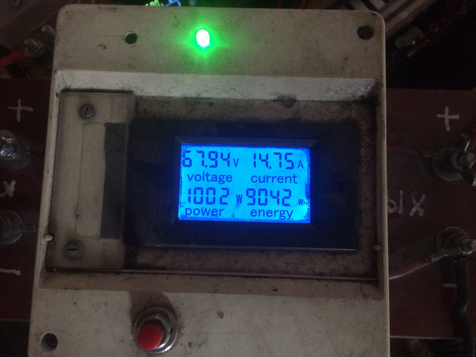

Коновскі АКБ - сила {!_!} з разрахунковоі потужності 9кВт(3,7в х 60А/г х 40шт = 8880Вт/г або 218 х 40 = 8720) - "відібрали" все, щей лишилось :bravo: Далі розряд припинили, не чекаючи поки спрацюе БМСка...

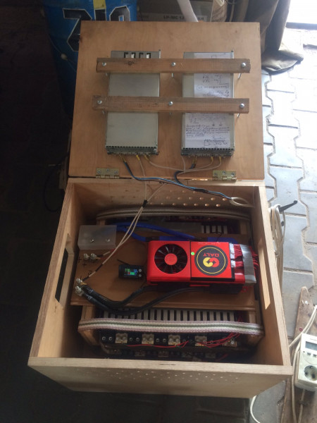

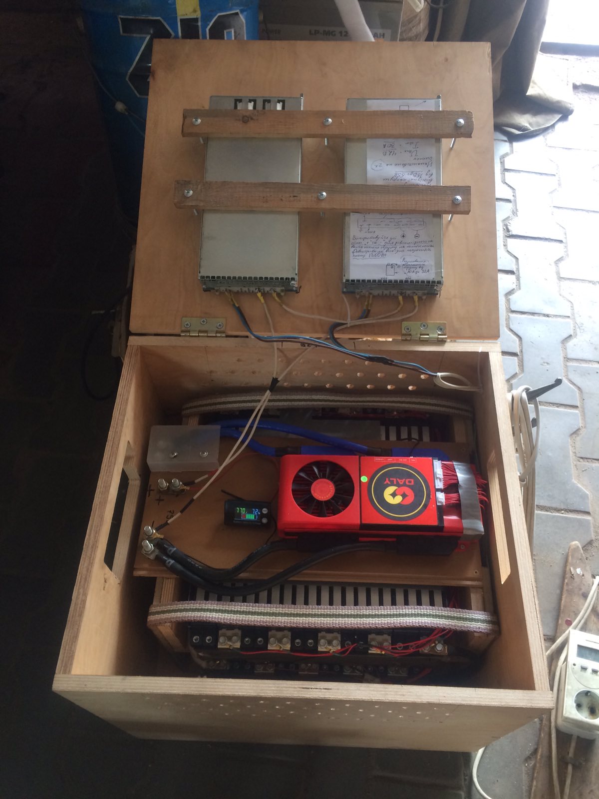

Також з даних комірок робив акумулятор, збірка NMC 14S 60Ah для інвертора. Акумулятор чудовий, вліз в пластиковий ящик) Єдине не подобаються мені простенькі (без налаштування) БМС, в них великі пороги відключення (низ/верх), а також маленький струм балансування.

А я щось випустив з уваги такі ящики :doh: задумка гарна {!_!}
ВМС - то вже захист від нерозумних...завжди попереджаю замовників щоб слідкували за прибором!(зато бюджетна)
#133664Повідомлення 01 серп 2023, 13:46
Економія на БмС це вибачте "Жлобство", бачив не одну батарею вбиту по наслідкам встановлення Дешман БмС.. :pfeif:
