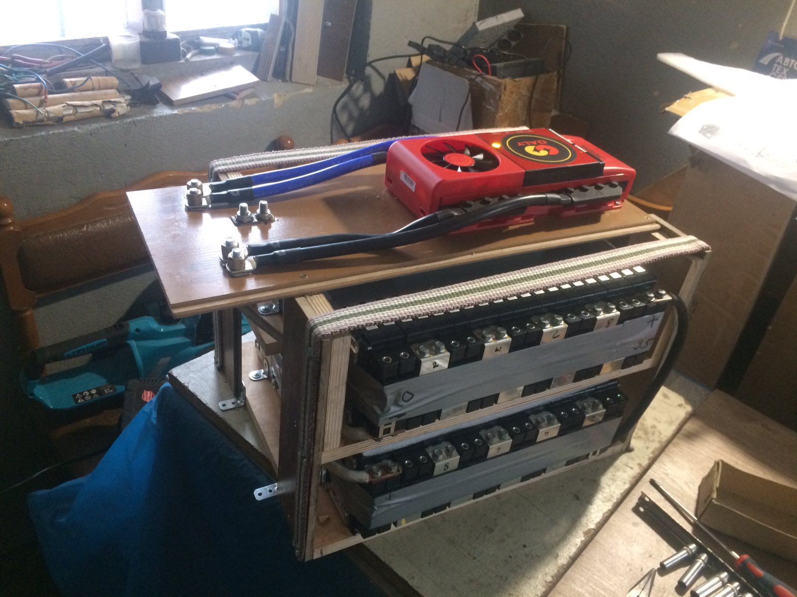

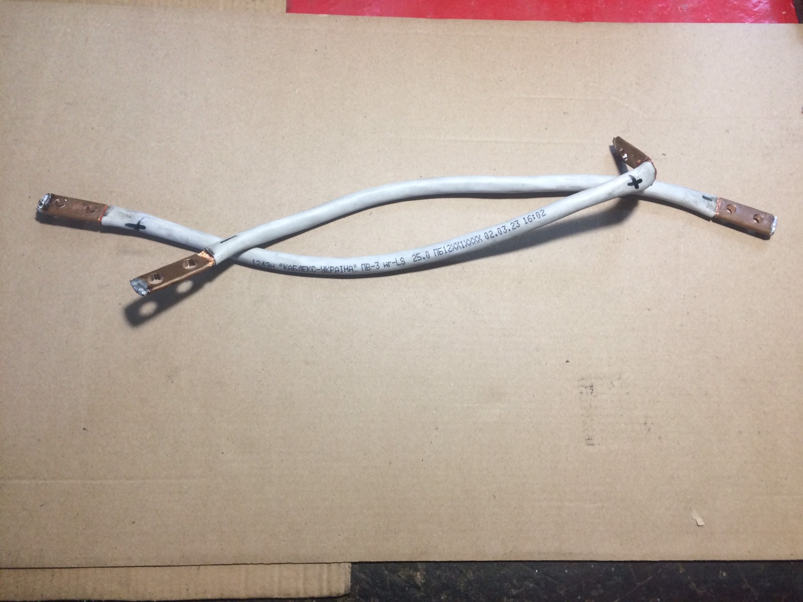

Поробив сілові перемички, та зробив сілове зеднання {!_!} - далі підключити 40шт комірок до БМС :doh:

#133556Повідомлення 22 лип 2023, 13:06
Звідки: київска область
Дякував (ла) 7 Подякували 107
А отам в ламінаті є на болтах гайка чи металева втулка? Бо через терево зажимати контакти не гоже
#133558Повідомлення 22 лип 2023, 14:12
anatoli писав(ла):
Так, з солдеповскою "таблетки"(я112а,б,в)вирізав мідні "шайби" і зверху і з низу.

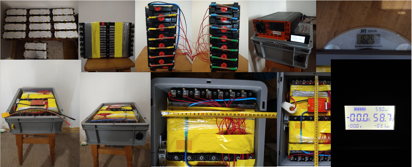

Також з даних комірок робив акумулятор, збірка NMC 14S 60Ah для інвертора. Акумулятор чудовий, вліз в пластиковий ящик) Єдине не подобаються мені простенькі (без налаштування) БМС, в них великі пороги відключення (низ/верх), а також маленький струм балансування.

Zevs0812 писав(ла):
... вліз в пластиковий ящик) Єдине не подобаються мені простенькі (без налаштування) БМС,...
А я щось випустив з уваги такі ящики :doh: задумка гарна {!_!}
ВМС - то вже захист від нерозумних...завжди попереджаю замовників щоб слідкували за прибором!(зато бюджетна)
