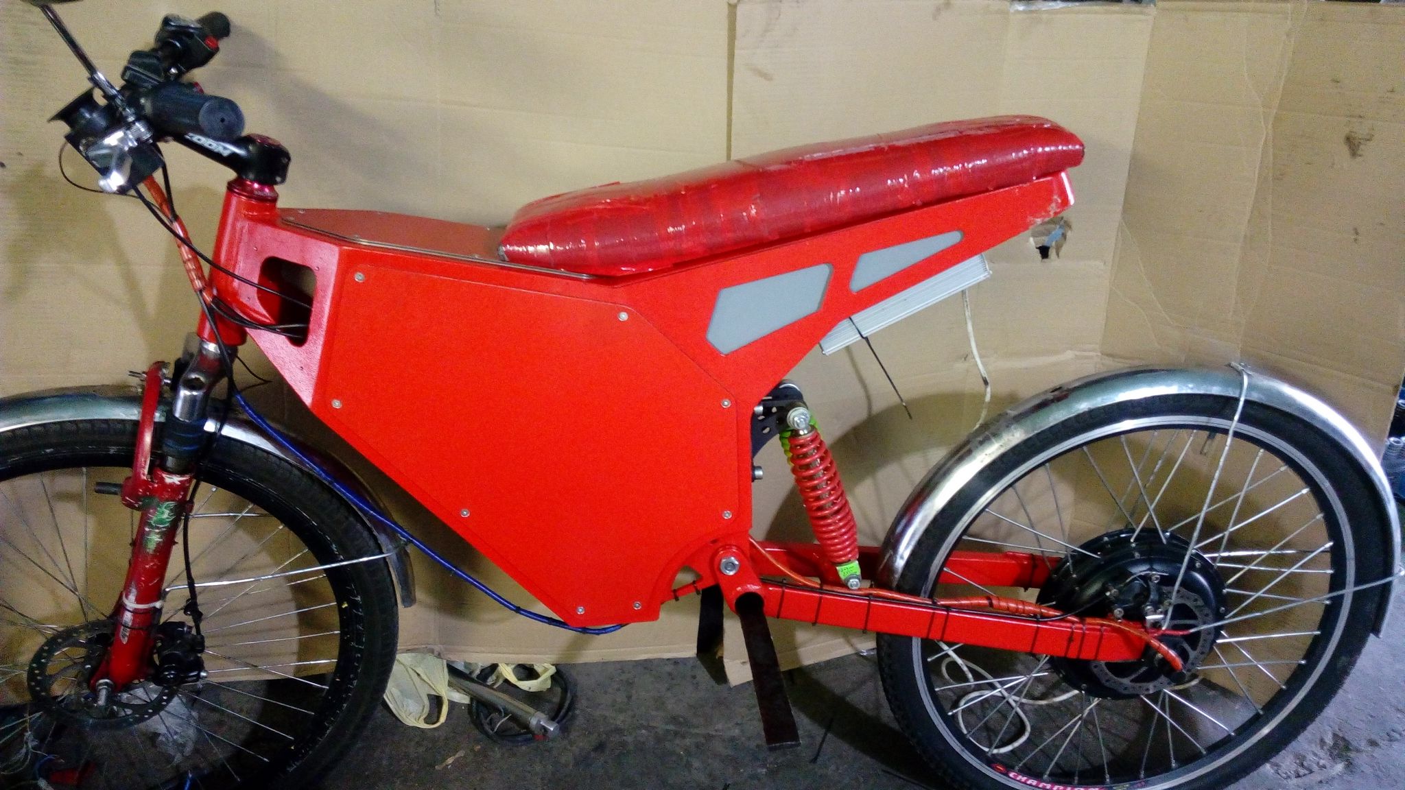

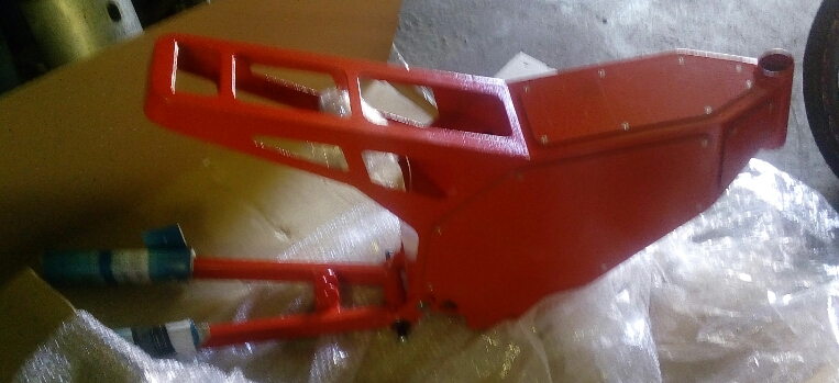

Создавать тему не стал!! Так как рамы идентичны почти,решил добавить сюда!!
В общем +1 такая рама в Киеве!! Осталось дождаться акаммуляторов!!Поскорей бы! :gott:

Собрал раму,сделал два тестовых выезда! Первый что бы опробовать раму,амортизатор та просто проверить на правельно сборки!!Результатом был не очень довольный,но хоть не чего не отпало :hurra:
Немного подправил некоторые вещи и вот решил ещё сделать тестовый выезд! После этого решил написать!!
И так! После вело рамы это диван, съезжая с бровки даже не особо почувствовал,но вилку переднею менять нужно!!( Ну и не такой уже маневренный но думаю это не столь трагично!!
А вот с электрической частью беда!! Так как ещё аккумуляторы ещё не приехали тестил на старых свенцовых аккумах!Емкасть их уже не известна,думаю в раене 9 ас.Ну и вес у них не малый + рама+ я ,думаю будет около 130 кг общего веса!! Проехавшись минут 3-4 под небольшую горку выбил автомат и очень нагрелась провода 1,5 квадрат! И довольно нагрелся мотор 1 kW . Теперь озадачен!! Больше озадачен нагретым двигателем!!
Может что подскажете или посоветуете!! Заранее приношу извинения,может уже и есть ответы на мои вопросы,перечитал много и не только здесь и заново искать похожие вопросы уже нету сил и терпения! Благодарю за понимание!

Забыл вложить фото!)
IMG_20170519_155442.jpg [ 3.55 МБ | Переглядів: 14119 ]
