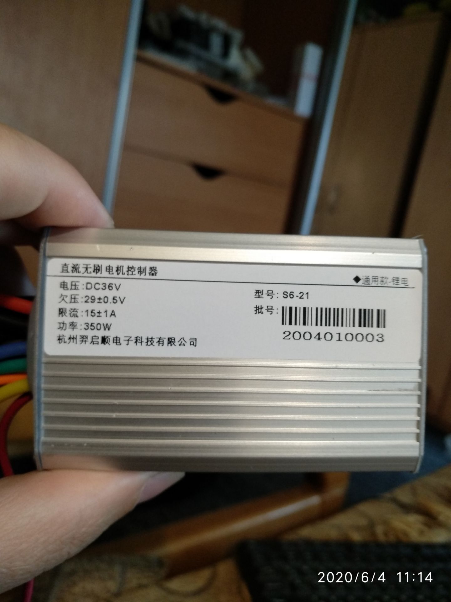

Фото контра в студию, никогда не видел неразборных, для норм редукторника 350 ватт хватит и 10А ехать с места и невырубаться при нагрузке
#107415Повідомлення 30 черв 2020, 14:46
Звідки: Київ, Україна
Дякував (ла) 18 Подякували 6
Мій електротранспорт: корч на 36 вольт
Хочу електротранспорт: Бергамот на 48 вольт
jura1675 писав(ла):
Коментарій до файлу: Не, он разборной. Но с кувалдой и такой-то матерью.

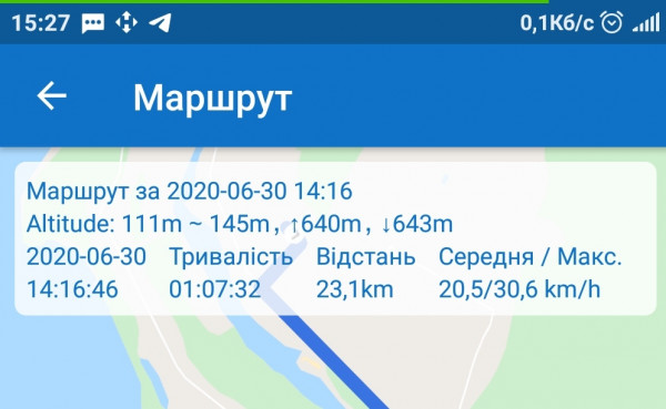

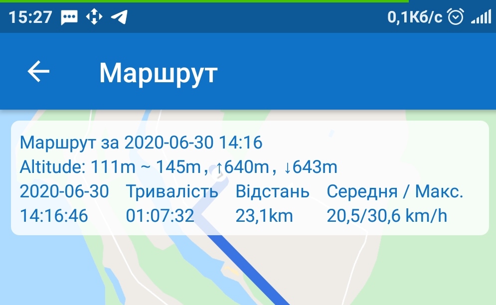

Сегодня сделал тест на дальность. Перед выездом оказалось, что датчики холла не работают - отсоединил.
Результат такой (Акум 9.4Ач). Остаток напряжения 33,8В.

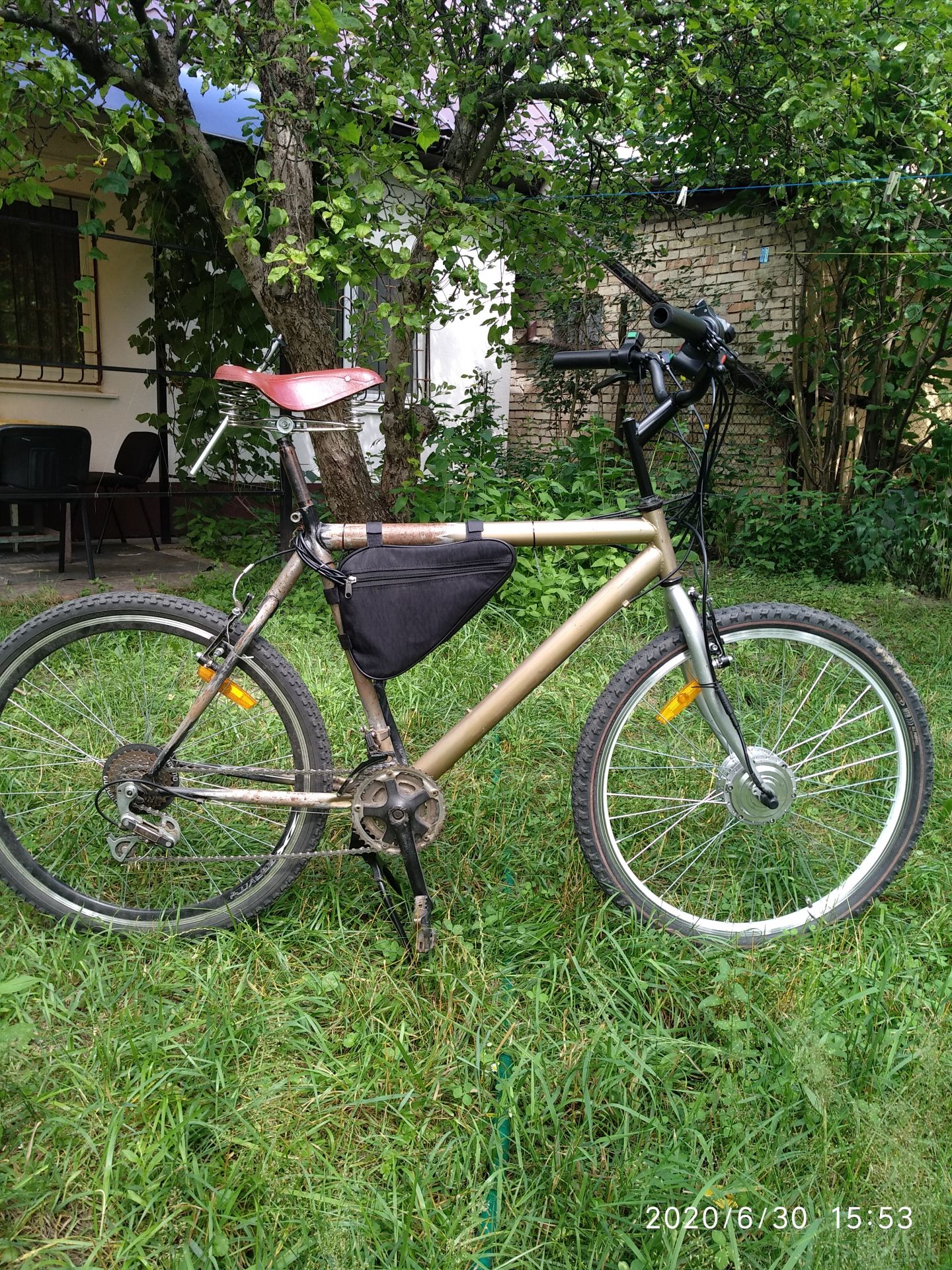

Сам электрокорч
IMG_20200630_155300.jpg [ 948.79 КБ | Переглядів: 8189 ]
