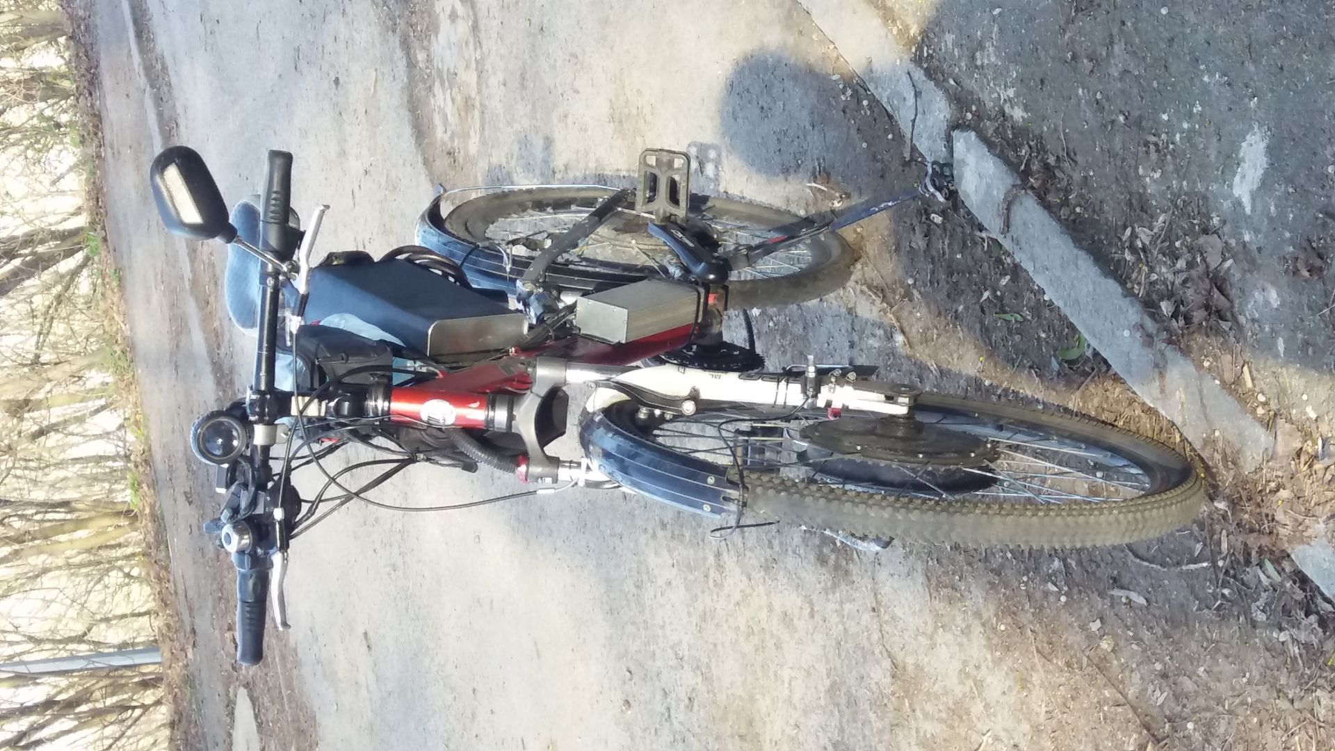

20220414_172914.jpg [ 367.13 КБ | Переглядів: 6029 ]
Вилка під 26" колесо, але з 29" теж норм :)

29*2,25 має на 169 більшу довжину кола ніж 26*2,25 (2288 vs 2120 мм), різниця зовнішніх діаметрів - 54мм (728 vs 674 мм)

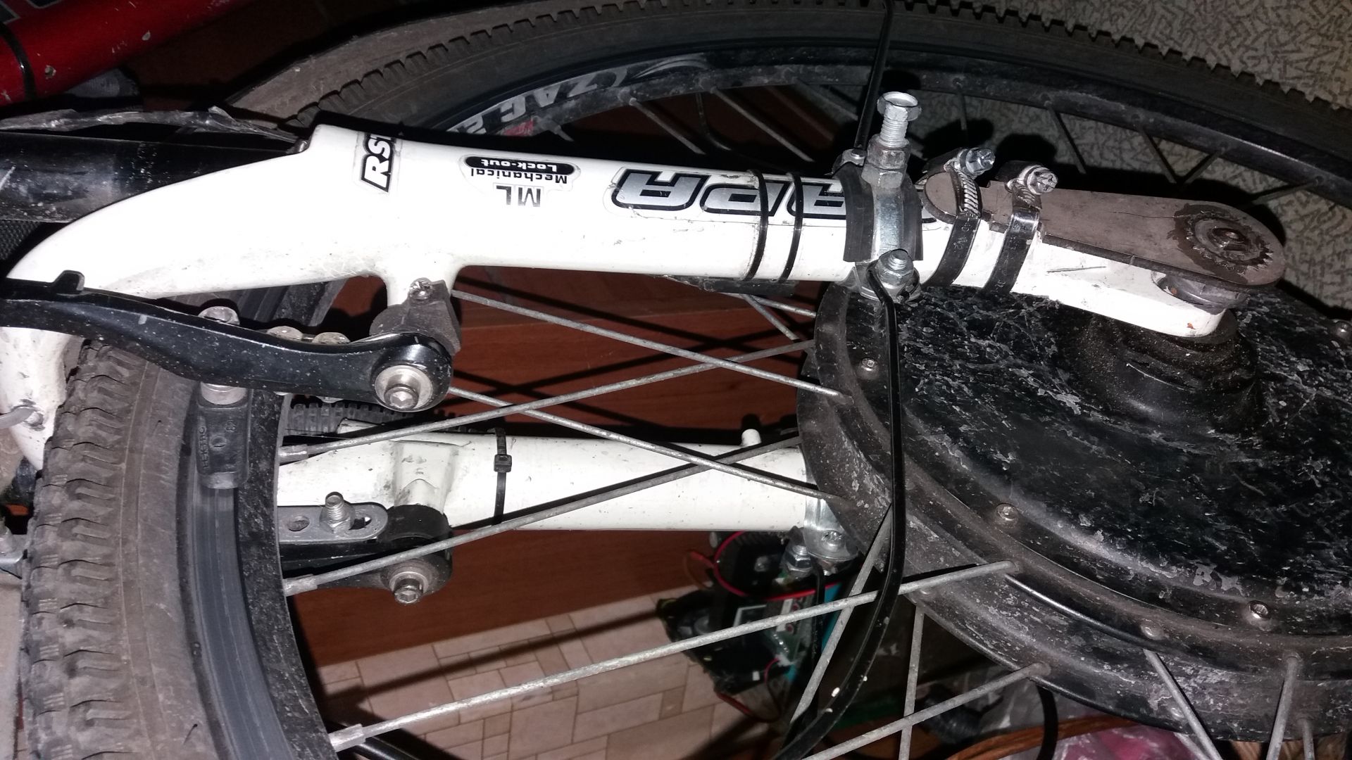

20220418_073744.jpg [ 322.64 КБ | Переглядів: 5983 ]
Ця вилка міцніша за іншу мою на 28" , тому вигадав навіть проставки для вібрейків а колесо впритирку до горили так що крило довелося зверху на горилу кріпити :)

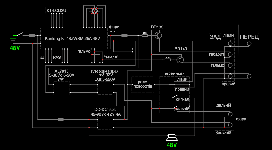

нарисуйте как вы представляете , а мы подправим.
намальовуюється такий варіант:
Screenshot 2022-05-26 at 07.55.51.png [ 67.69 КБ | Переглядів: 5805 ]
(доки китайці зовсім нічого відправляти не хочуть, то може яку слушну пораду отримаю в очікуванні............)

прокоментуйте хто схему, будь ласка, - чи усе вірно, чи може потребує яких змін..?

alex_step писав(ла):
как то сильно заумно все наворочено и местами непонятно .
Зачем там весьма недешевый оптоконтактор ? Зачем 2 понижайки
Сейчас у каждого валяется старая материнка с отличными фетами , Как раз для подобных применений.
Да и изолированый ДС/ДС тут вряд ли нужен , ведь у вас нет полной гальваноразвязки , "минус" то общий получается .
А для защиты супресор достаточно .
Вы реально "на глаз" отличаете 350Вт от 400.......?
звук мотора меня не раздражает нисколько
кстати, контроллер пользуете синусный или хде? - таки конкретная разница в звуке могет быть именно по такой причине

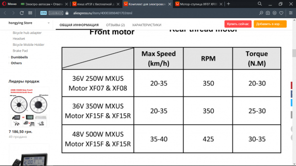

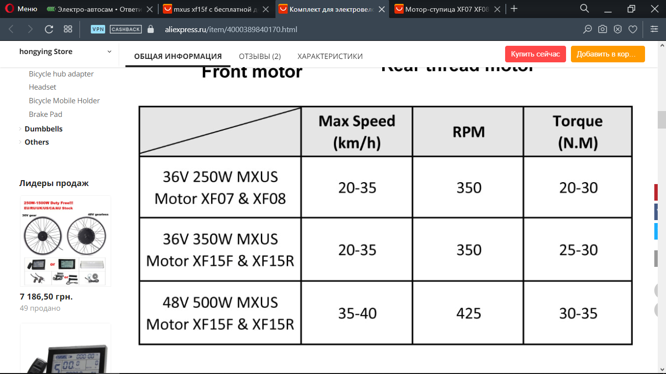

Максимальный крутящий момент у него всего 25-30 Н*м. Как у серии XF07-08 350 Вт. В табличке смотрим последнюю колонку Torque N*M
Вот эти циферки и определяют тягу мотора. Ватты арифметической мощности и тяга в Ньютонах - разные понятия.
Котроллер синусный.
MXUS TORQUE.png [ 266.69 КБ | Переглядів: 5997 ]
#127031Повідомлення 02 черв 2022, 08:16
Дякував (ла) 36 Подякували 15
твердотельное реле - для коммутации. XL7015 регулируемый для входного сигнала реле (планирую выставить в среднее значение входного напряжения реле); вторая дисишка (изолированная) обеспечит всё потребное питание по 12В (там только на фару идёт 25Вт, не считая заднего фонаря и передних/задних поворотов).
контроллер на фару не способен выдать требуемый ток, а даёт всего лишь миллиамперы
где общий "минус" заприметили?.. O_o
смысла в этом нет. Там полевик бы справился.
И тогда отпадает необходимость в опоконакторе и хл7015.
Дык базы ключей БД139 \140 у вас идут непосредственно от контроллера , и без общего минуса оно не будет работать, цепь управления не замкнется .
( ну , возможно я чего то недопонял .)
возможно и справился бы, но теряется развязка цепей...... да и хотелось бы использовать подручную элементную базу, а не подбирать что-то что сегодня найти-достать близко к фантастике (особенно глядя но мощность нагрузки (фары)) :?
можете полную схему показать?
мммммм..... я не сильный спец в электронике - отдельные части схемы позаимствованы. уточню этот момент, спасибо
я бы судовольствием.
Но не имея точных данных о вашем контроллере , как именно там идет управление , какими сигналами , итд - составить правилную схему не возможно.
А давать совет наугад не хочу.
По поводу мощности фары - не такая она уж и мощная , судя по ватметру около 35 Вт , а это 3 А ( если мерить по цепи 12 В ) .
У меня тоже арктика , + еще 2 помельче .
