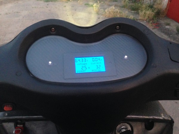

По приезду в город на батарее было 58 вольт (3,6 на каждой банке)
Аккумулятор от Nissan Leaf емкость около 50ампер/часов.
Выезжал на батарее было 67,2 (4,2 на банке)
Зарядное 67,2v 7a автомат, фирмы Volta (Одесса, ихняя же и BMS-ка)

Если примерно час заряжал, это 7а или 15% акума, по приезду выходит остаток около 40%, значит расход 75%, или 37-38а, или 2250вт, или 15вт на километр. Отличный результат. :bravo:

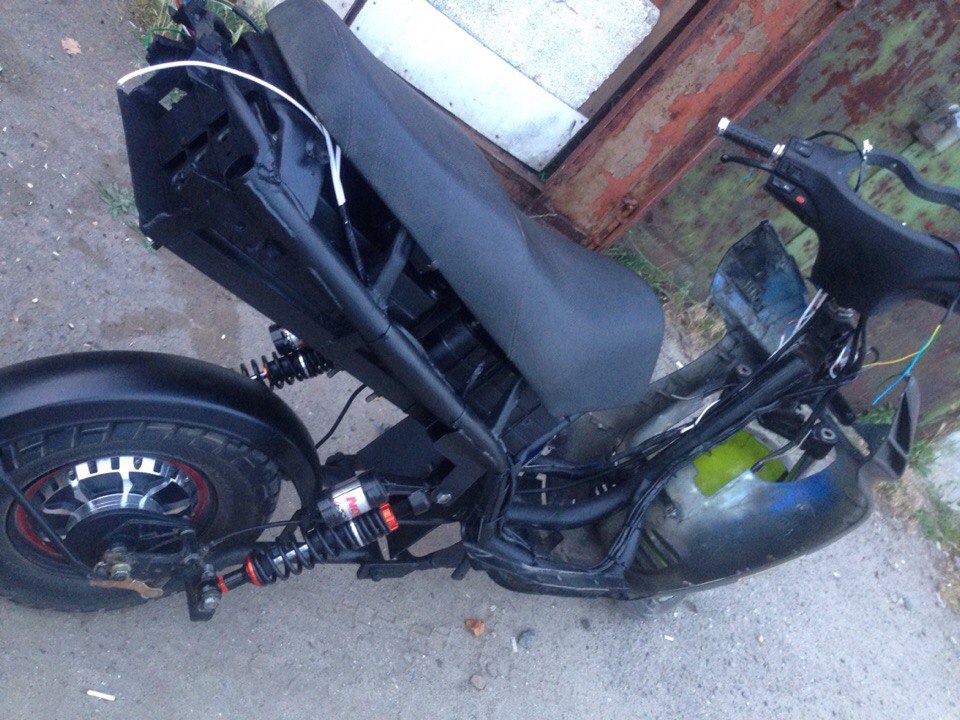

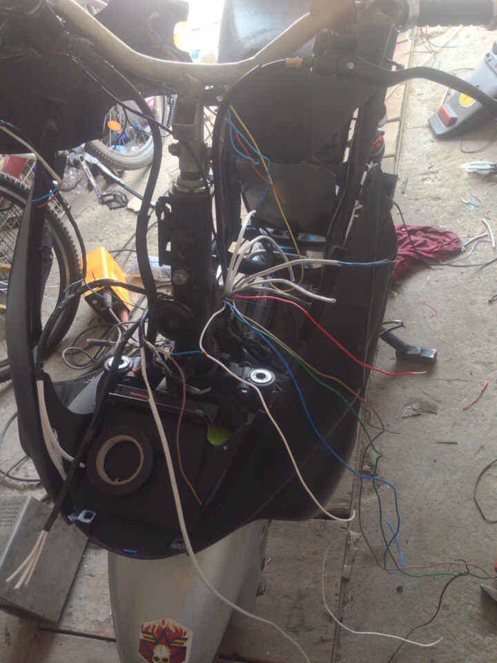

Пришло время праздников, решил заняться своим жужиком!
Сегодня разобрал его до винтика!
Увидел некоторые ржавые места, после сезона дождей. Вот что бывает если не обработать места сварки!))
Все зачистил, подкрасил. Выбросил старую проводку (ну если ее вообще можно так назвать) купил 40 метров цветных проводов, клей, термоусадку, припоя бухту, разных клем, выключателей, буду доводить до ума всю электрику! В планах поставить нормальную музыку, сигналку, ваттметр, компьютер, блок компорта, всяческие подсветочки 8)

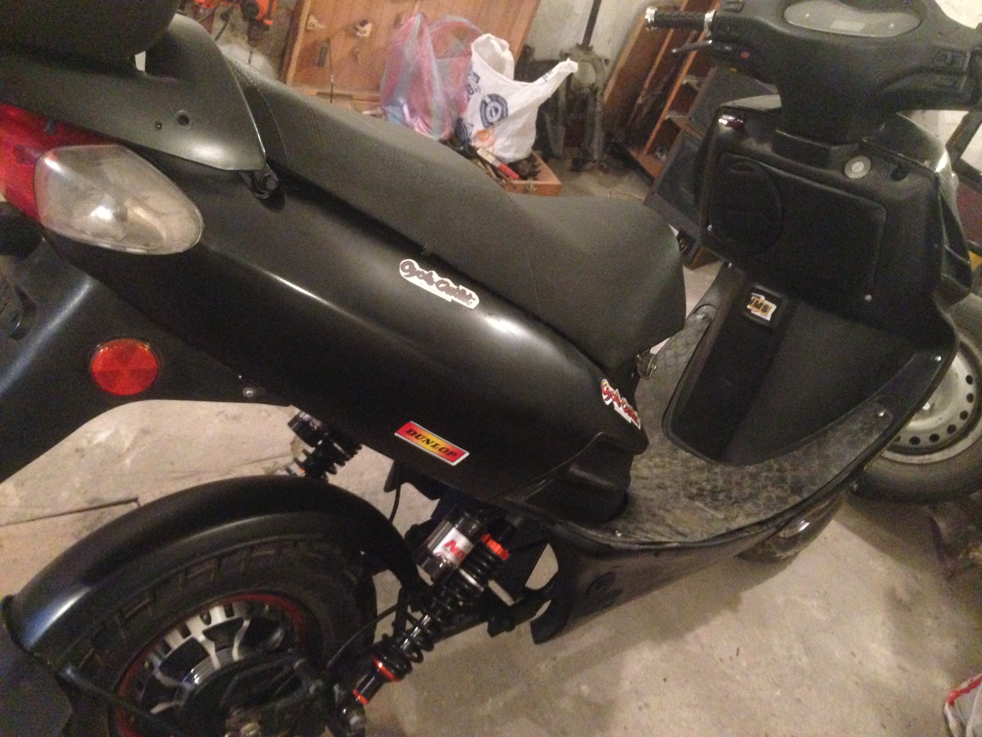

Практически все закончил!
Как будет нормальная погода - постараюсь заснять видео)

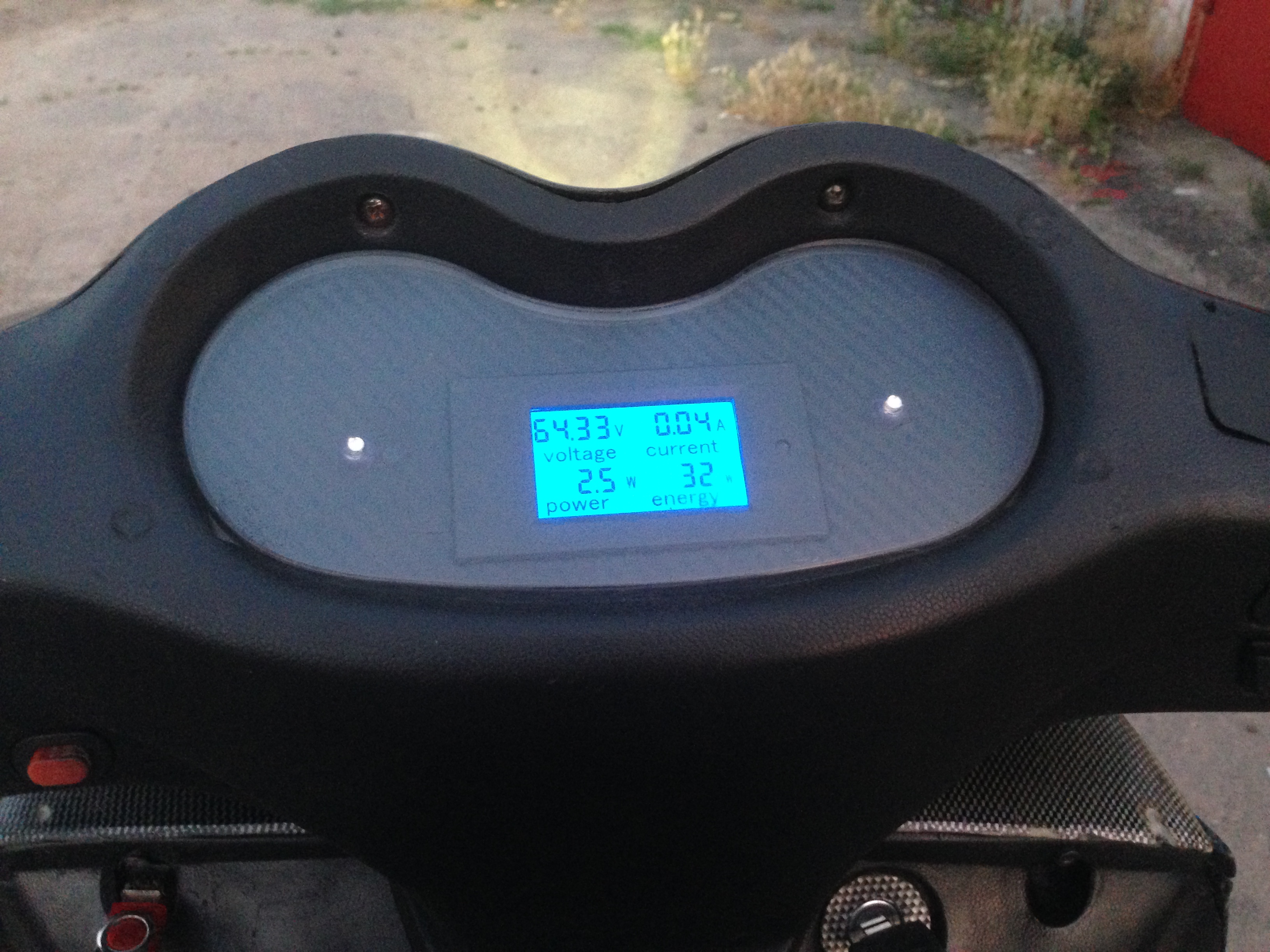

Еще нужно поставить компьютер бортовой, gps трекер, и сделать нормальный разъем зарядки бортового аккумулятора! 8)

А что это у вас за бортовой аккумулятор и для чего он нужен?
У меня стоит DC/DC преобразователь на 13,5В, от него и питается вся низковольтная сеть и сигнализация в т.ч. Мощности хватает даже для компрессора 12В, ток до 9А доходит.
А где такой разъем с крышечкой брали для зарядки лифовских консервов?
Какая получилась снаряженная масса скутера после переоборудования?
 Заголовок повідомлення: Re: Электроскутер Viper
#25259Повідомлення 03 серп 2016, 10:51
Звідки: Николаев
i8086, Масса порядка 150кг.
Разъем этот был снят с советской радиостанции, крышечка герметично закручивается. В то время все делалось на века!)
Бортовой аккумулятор 12v 12ah DMZ гелиевый. Нужен он чтобы разгрузить основную батарею, зачем тратить лишнюю энергию, которую можно потратить на не лишние километры пробега? Этого аккумулятора хватает на неделю если постоянно слушать музыку и пользоваться светом. А самое главное что в скутере стоит GPS трекер который запитан от этого самого аккумулятора.
Инверторы не люблю, не внушает доверия их надежность, в случае чего может спалить всю низковольтную электронику, а у меня ее много (магнитола, трекер, сигнализация, световые приборы). Ну и в целях безопасности само собой, я выключил автомат основной батареи и могу не беспокоиться что что-то пойдет не так 8)
