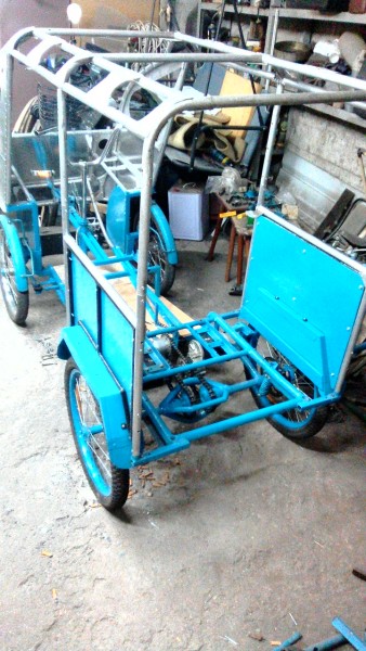

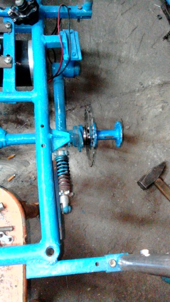

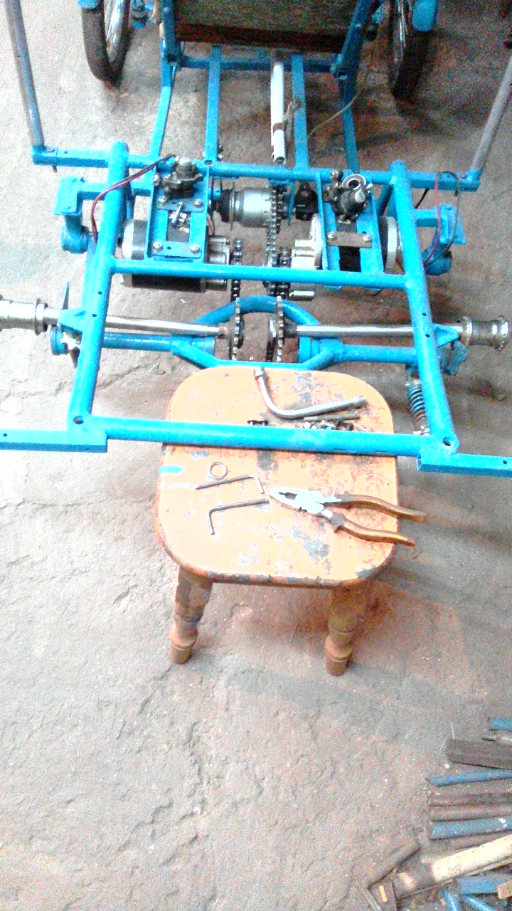

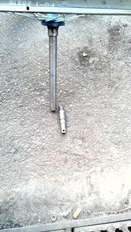

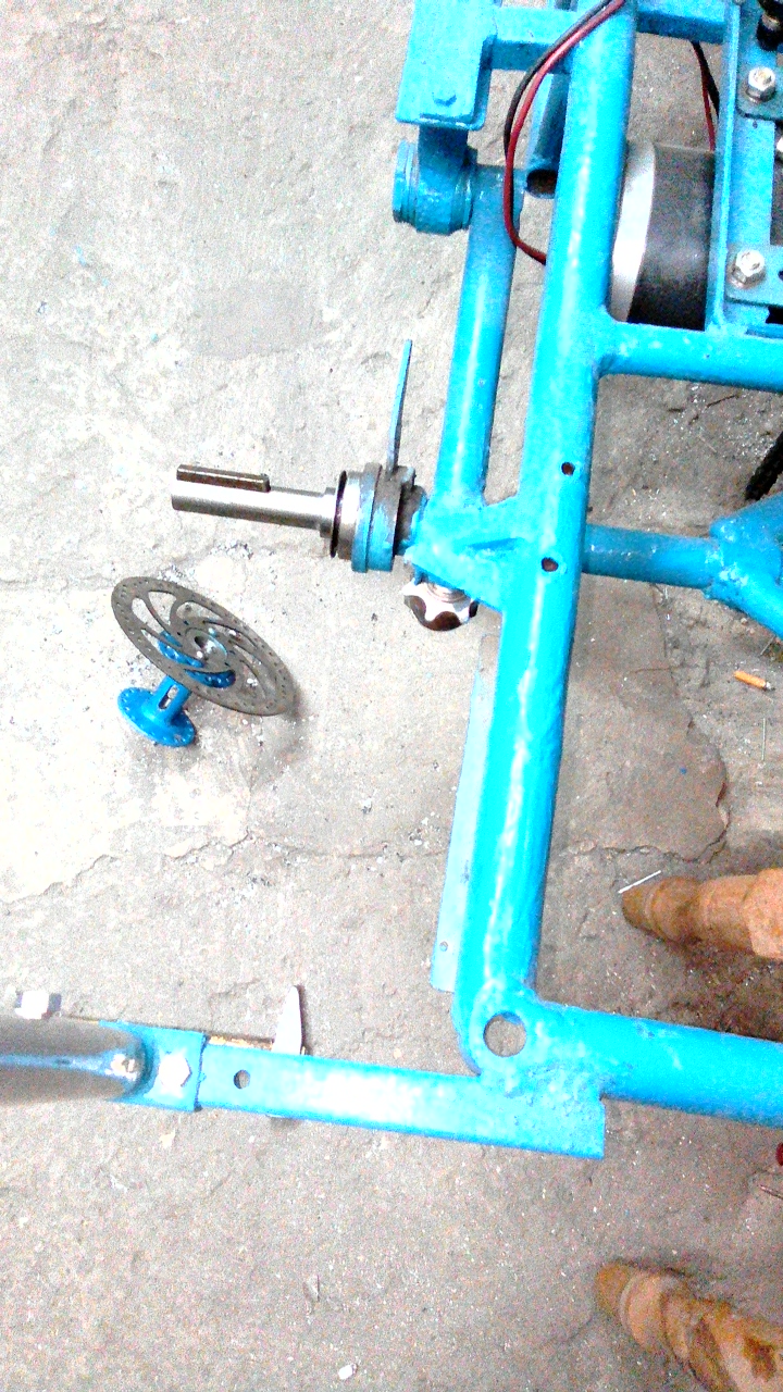

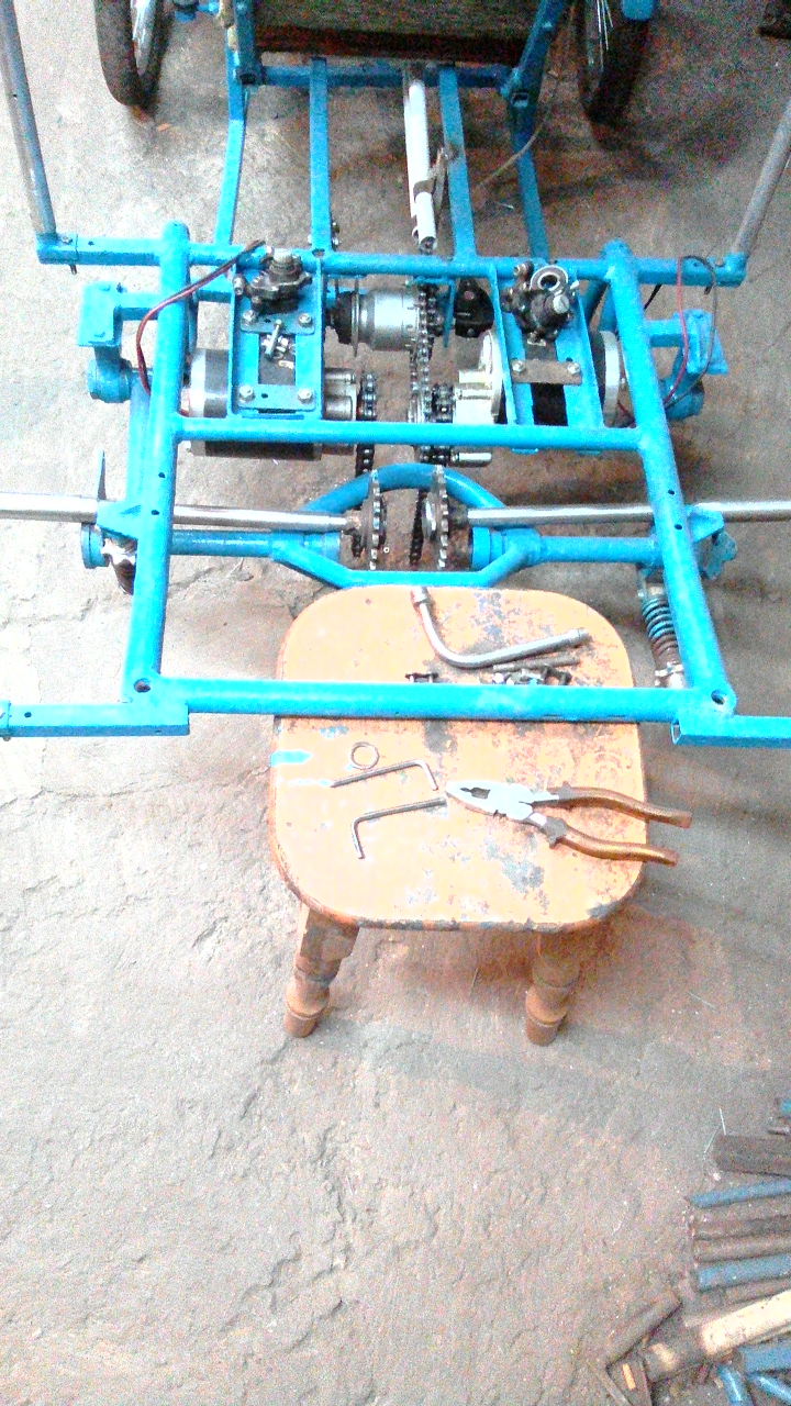

Здравствуйте! Сегодня день сюрпризов. С утра, как всегда , спустился в мастерскую. Изготовил и поставил кронштейны на трубки цепи. Затем под собрал заднюю часть, чтоб посмотреть как вести тормозные тросики, проводку. И мелькнула мысль, дай выеду с гаража , планетарка без шифтера , должна стоять на первой передаче, тормоз на ней есть.Сел и поехал, как делал 3 года до этого, правда с электрикой. На середине подъёма из гаража буксонул ведущим колесом {O_0} , ведь педали крутят только правое заднее. Что то хрустноло 8O И я с середины горки ( около 15 градусов, у меня гараж под домом.) задком об двери :wallbash: . Думал планетарка ёк, ей уже четверть века Саш спектрум 7 скоростей, ан нет , полуось скрутил.Она у меня составная, на сварке обрезало как лазером. Экономил вес, сделал полую, ну а законцовку под звёздочки ,приварил потолще. Вывод- не делайте сварных полуосей, рано или поздно , развалится.Чешу репу. С работы расчитался, вместо меня уже пол года токаря не найдут :gott: . Хотя надрывались, что за воротами очередь стоит. Вымирающая профессия. А на моём ТВ-4 ,длинны в притирку-думаю. :irre:

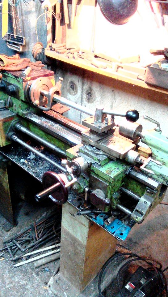

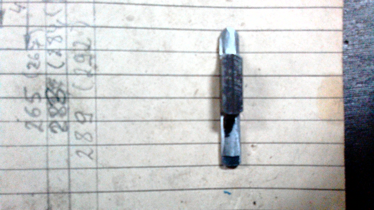

Всем здравствуйте! Вчера долго не мог принять решения, после поломки. Как говорят - утро вечера мудрее. Порылся в закромах, откопал 27 шестигранник( совдеповский). Набросал эскизик, к обеду выдал на своём стареньком школьном станочке две полуоси.На нормальном станке работы на час полтора с перекуром, а тут пришлось повозится .Короче задержка проекта :maul: .

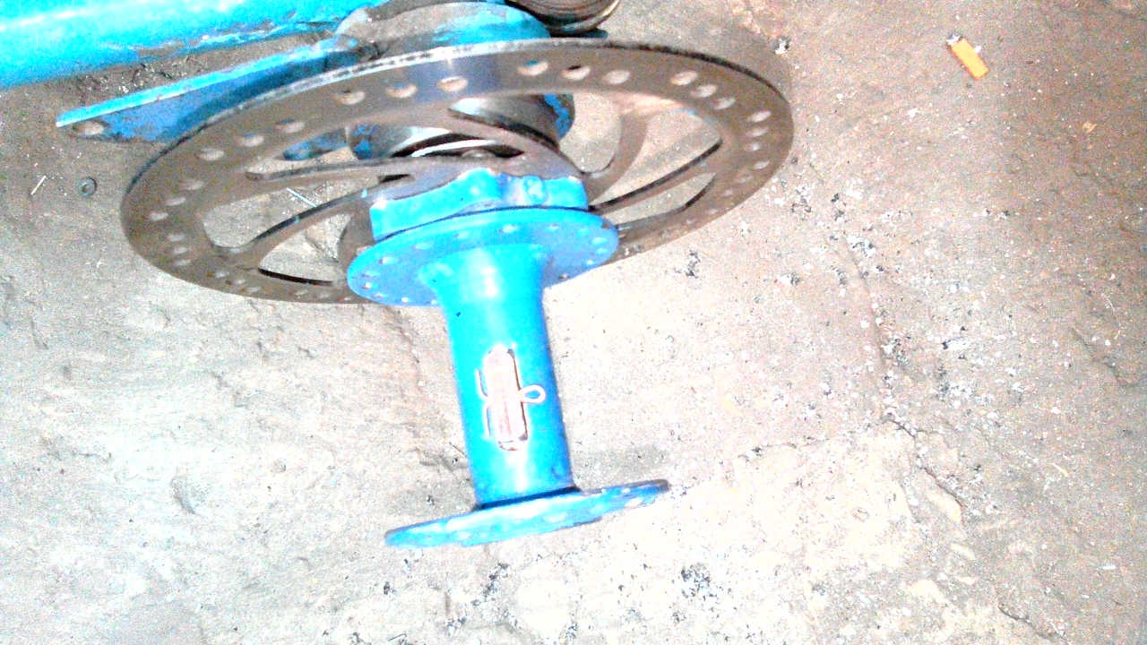

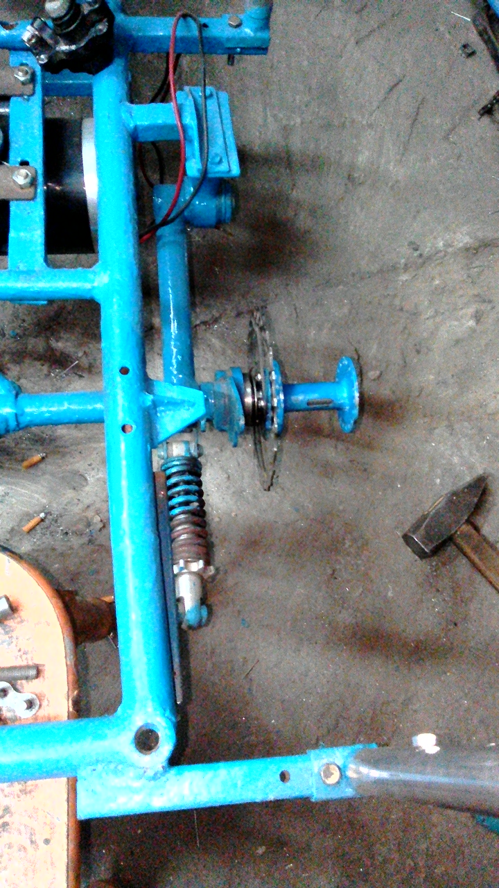

Всем кому интересно , здравствуйте. Подсказок и советов не было.Поэтому свои хотелки немного поубавил. С утра принято к исполнению-колесо съёмное, но вместе с тормозным диском.Обрезал старые полуоси ,расточил. Оставив при этом крепление дискового тормоза.Полуоси проточил под, теперь уже новые втулки. Прострагал шпоночный паз на полуоси. Дальше не успел , поступили новые вводные по бытовухе. Завтра , как я и предпологал( день, два. ) , думаю закрыть это недоразумение.

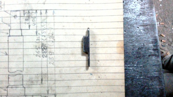

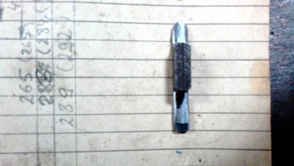

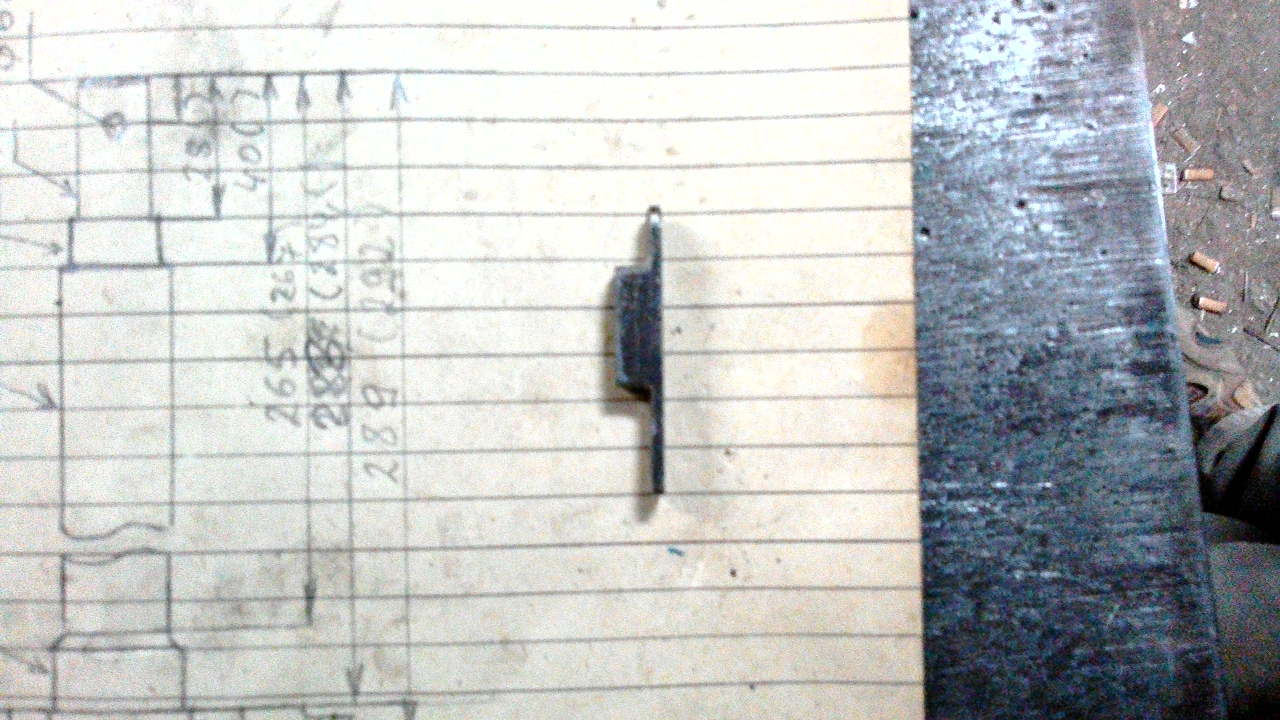

Всем привет! Сегодня дострагал на своём токарном вторую полуось ( муторное это дело, мало что токарник, так без ускоренной подачи, вручную крутить продольную подачу, та ещё роботёнка ).Изготовил фигурные шпонки
IMG_20170519_080713.jpg [ 570.66 КБ | Переглядів: 7825 ]
IMG_20170519_080804.jpg [ 580.35 КБ | Переглядів: 7825 ]
и чтоб не искать их потом, после снятия колеса, просверлил отверстие и зашплинтовал.
IMG_20170519_083634.jpg [ 644.74 КБ | Переглядів: 7825 ]
С торца полуосей просверлил отверстия и нарезал резьбу М 10. Подобрал шайбы , чтоб колесо не сползало с полуоси. Всё, поломка устранена + модернизация. Ну а раз вышла всё равно задержка, перед заспицовкой , решил подкрасить втулки, когда ещё я до них доберусь ( постучю по дереву , на всякий случай ). На улице холодно, а в гараже будут сохнуть сутки. Займусь другим сектором проекта, пока не придумал. :irre: {O_0}

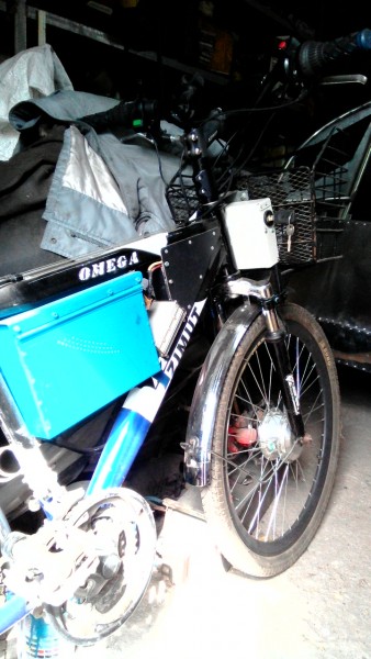

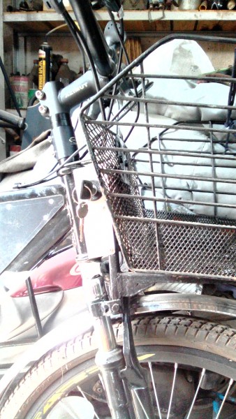

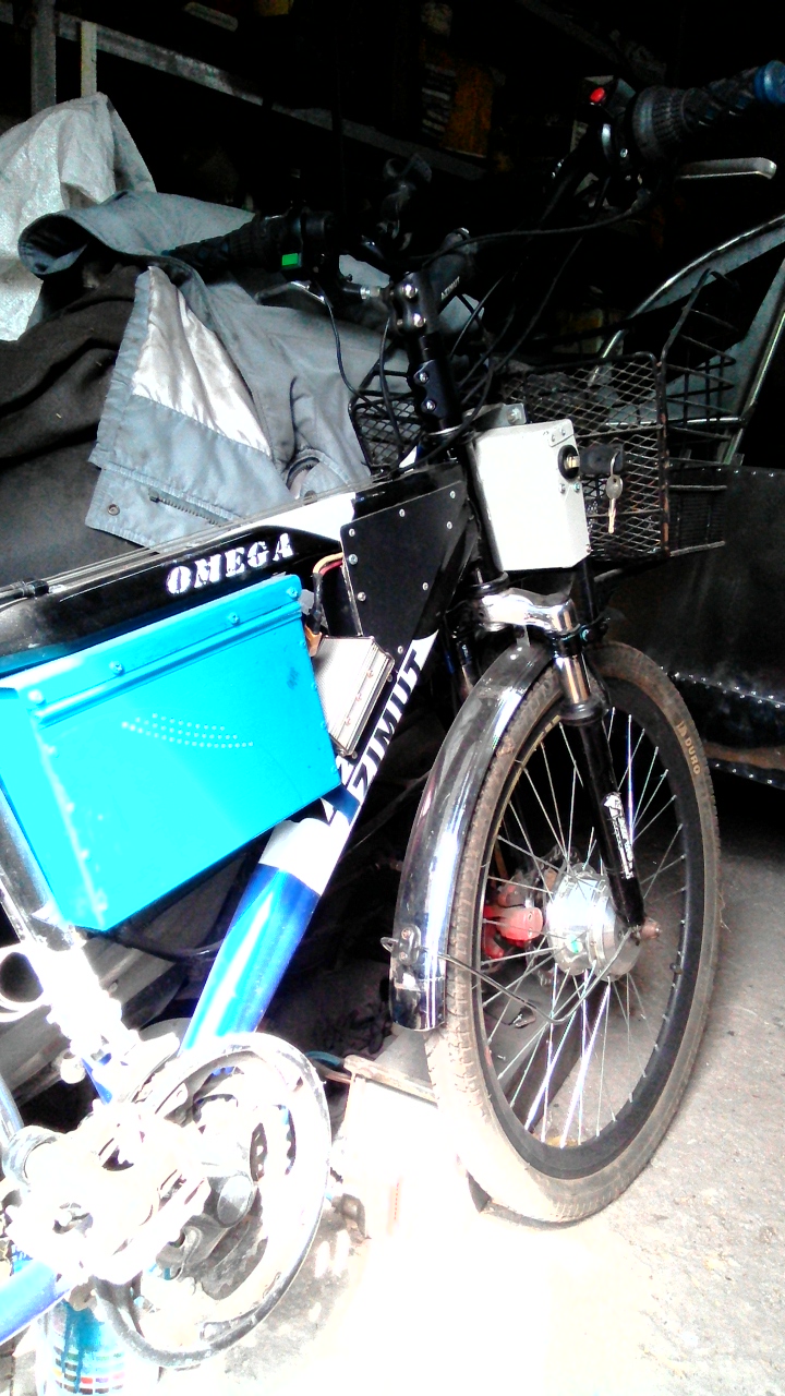

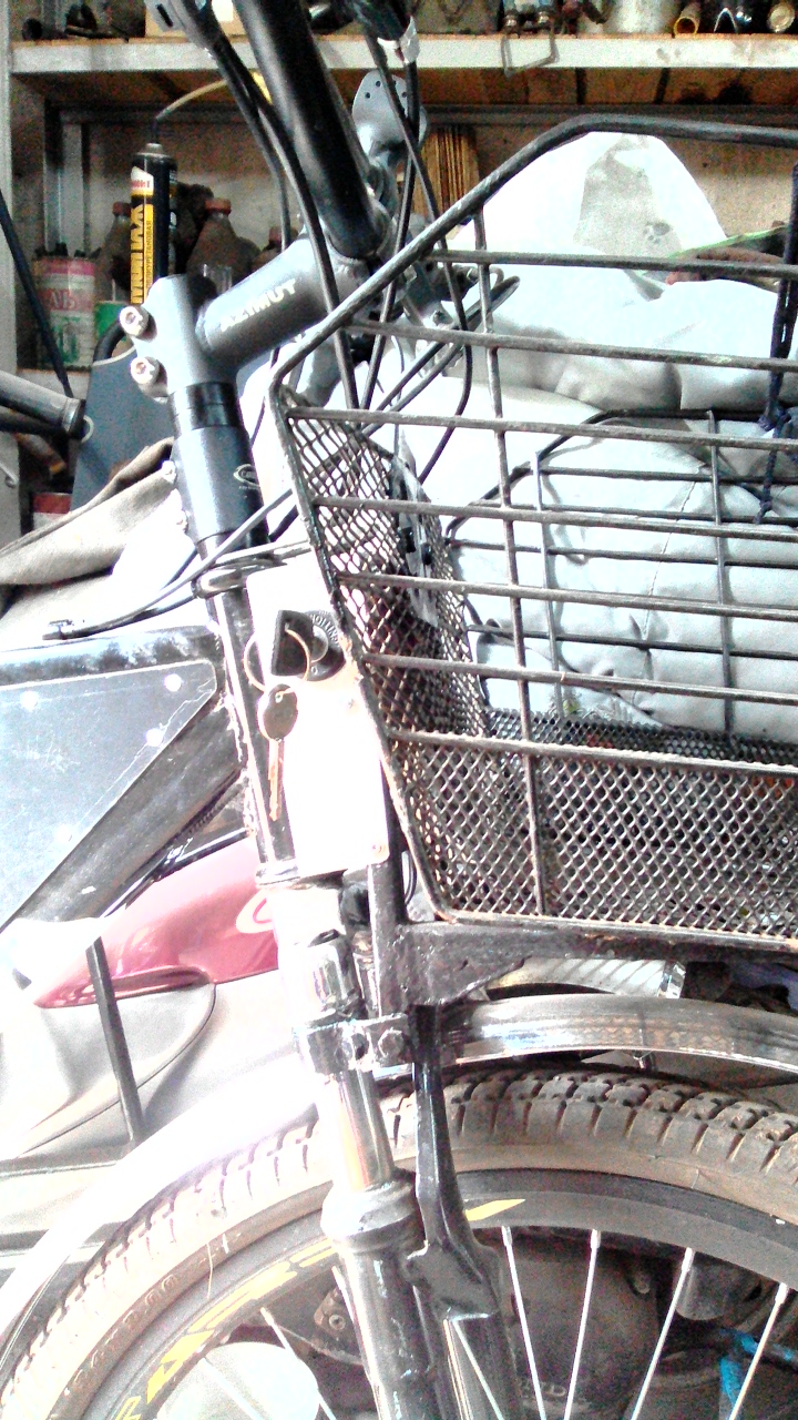

Пока идёт процесс мыслеварения :? , отвлёкся.Поставил на электровелосипед среднего , удлиннитель руля ( вчера был удивлён, заказал в китае зо 4,44 дол. с доставкой, доехал за неделю и мало того , доставлен курьером прям домой, бесплатно, китайцы жгут :lachtot: :lachtot: ). , а то вымахал за 1,8 м. , а велик то подростковый. 8O 8O 8O
IMG_20170519_145022.jpg [ 445.04 КБ | Переглядів: 7818 ]
IMG_20170519_145115.jpg [ 598.51 КБ | Переглядів: 7818 ]

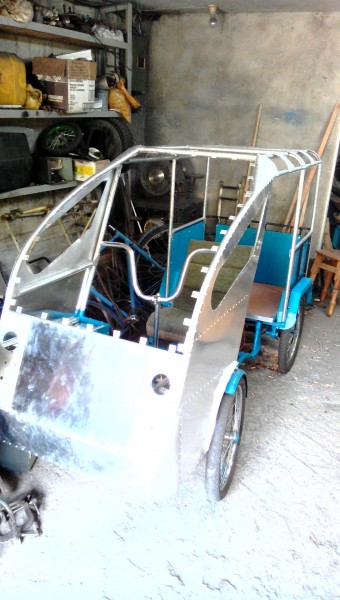

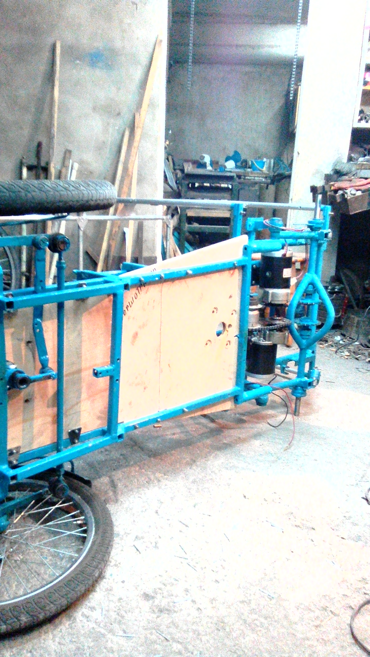

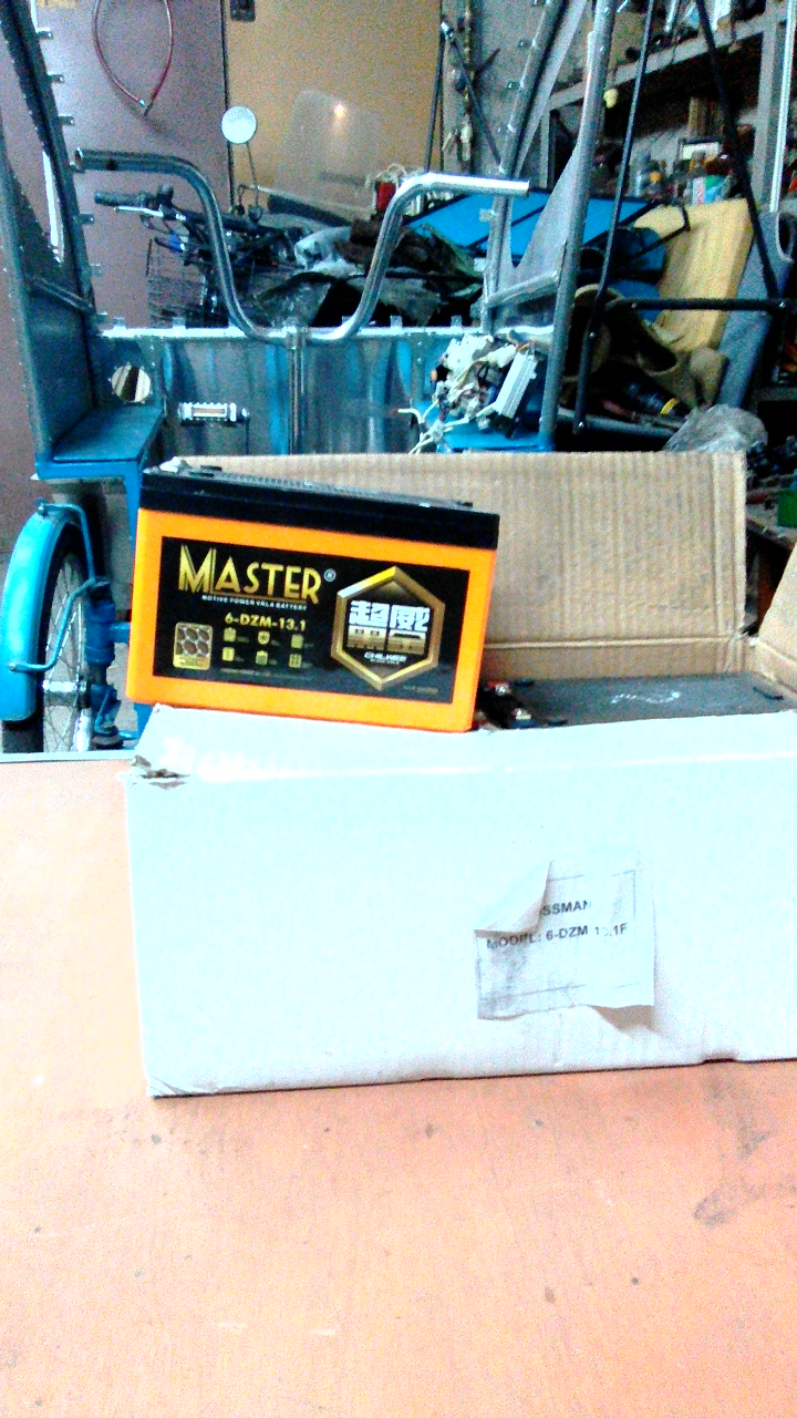

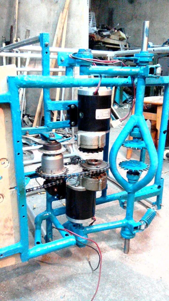

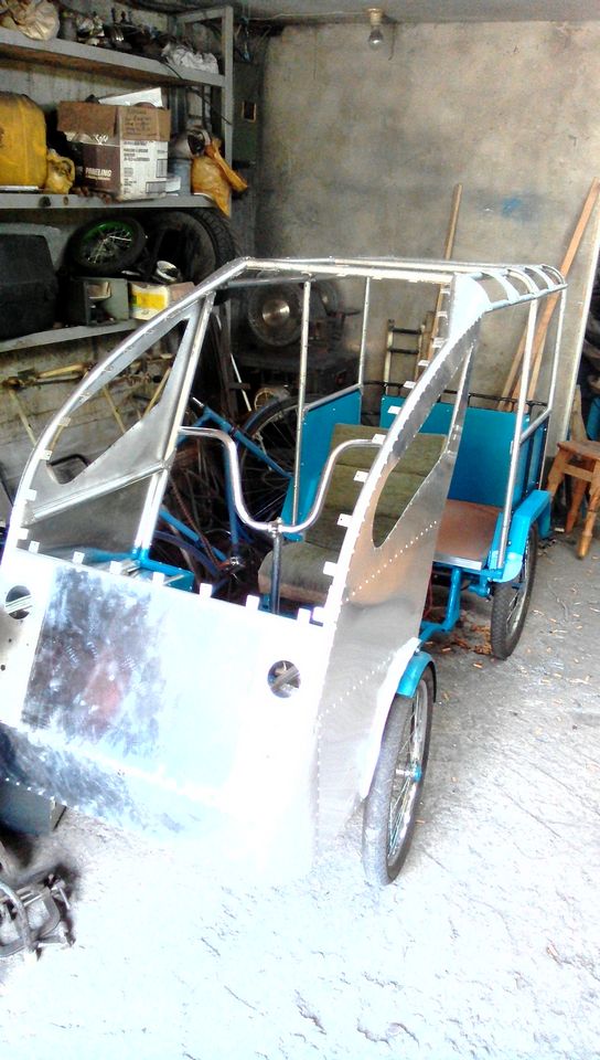

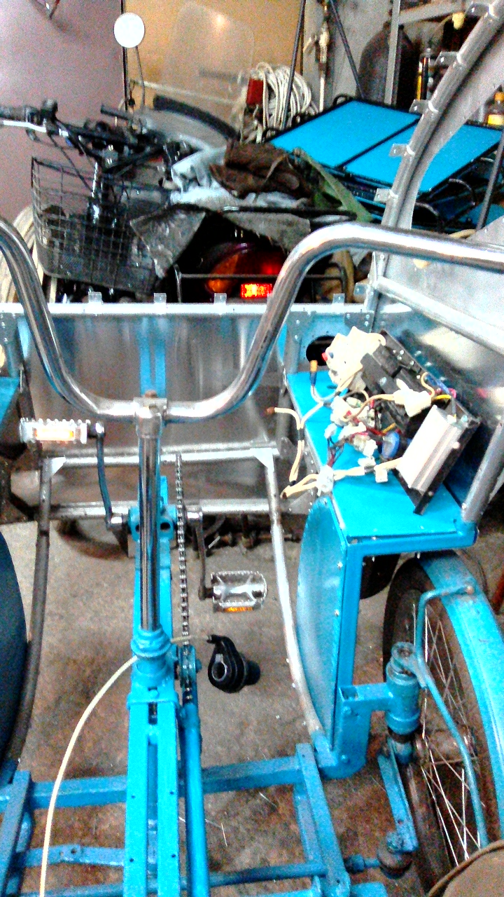

Здравствуйте! За окном моросит дождь, холодно- погода мерзопакостная. Делать совсем ничего не хочется. Втулки конечно не высохли. Приклепал с утра обшивку, когда буду заниматься тентом ,что нибудь придумаю. В основном занимался подготовительными работами , немного разгрёб хлам и вытащил новый. А вытащил блок электроники, силовые провода , свинцовые акумы. Контроллеры ( а их предполагается, аж три штуки ) думаю разместить здесь-
IMG_20170520_105137.jpg [ 650.9 КБ | Переглядів: 7790 ]

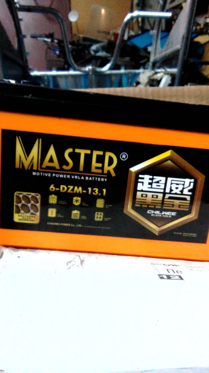

, остальную электронику на противоположной стороне. Но сомневаюсь, так как нужно тащить силовые провода через весь веломобиль и скорее четыре штуки. Если я буду их коммутировать. И аккумуляторы раскиданы по всему веломобилю - перед колёсными нишами передних колёс , литий, за задним мостом в съёмном ящике - комплет свинца. Второй комплект свинца ещё не придумал куда, скорее всего под сидушку. Кстати об аккумуляторах. Вы мечтаете ездить на графене , тогда завидуйте, вот он-
IMG_20170520_112928.jpg [ 349.85 КБ | Переглядів: 7790 ]
IMG_20170520_112907.jpg [ 551.46 КБ | Переглядів: 7790 ]
( шутка) ,но китайцы на полном серьёзе вложили мануал, из которого следует , что в них применена графеновая технология.Так что. :hurra: Ещё и приборы поставить куда-то надо, + солнечные контроллеры. Жду советов, а то в голове не укладывается, как всё правильно разместить ?. :hilfe:

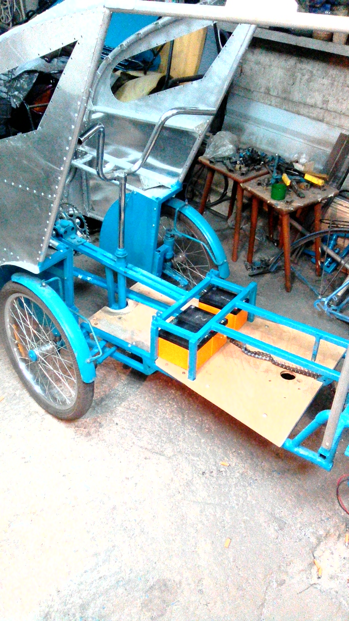

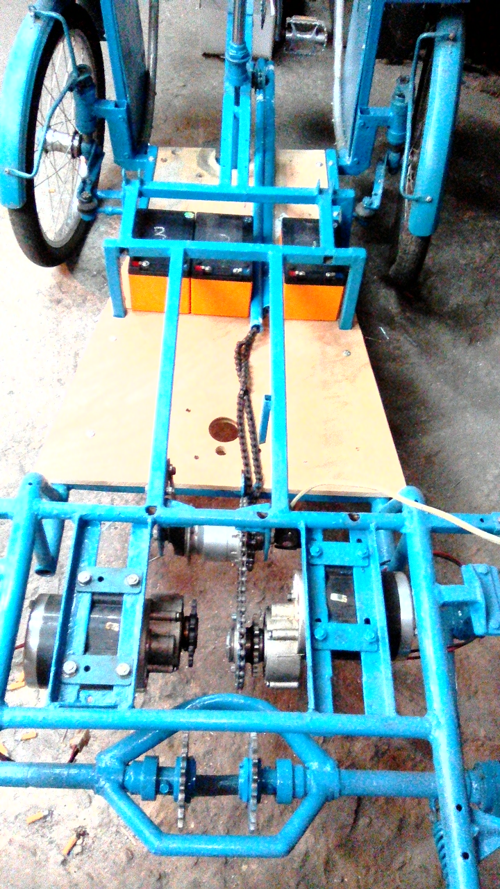

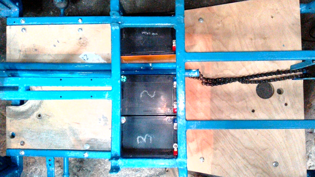

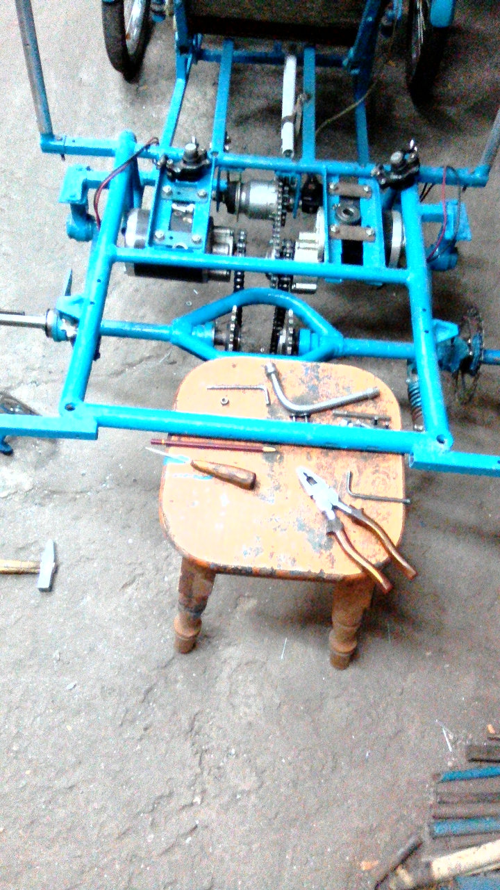

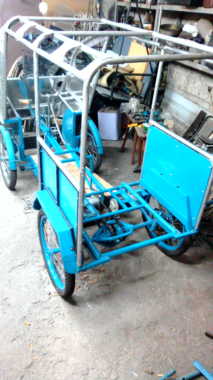

Здравствуйте! Сегодня целый день солнце, я на радостях , поставил досушиваться втулки и заодно покрасил обода. Они у меня ещё со старого проекта , трайка( 2003 г. ) , кое- где начала пробиваться ржавчина. Занялся набором пола( громко сказано , площадки для ног, более правильно.) отвлекли по бытовухе.Но я всё- таки успел подогнать и закрепить. Под руки попалась фанера с катушки кабеля, 15 мм. Конечно много, думаю завтра заглушить лишние отверстия деревянными пробками,а с обратной стороны сделать не сквозные выборки , для облегчения, и на покраску. Аккумуляторы предположительно под сидушкой.

Если кому интересно , вид снизу-

Здравствуйте Александр! И я того- же мнения. Сегодня вроде и отчитаться нечем , хотя работал целый день. :maul: Спицевал колёса , матюкался и дальше спицевал. Вроде должен бы привыкнуть,ан нет. Обода перестроечные , сделанные в третью смену и наверное с дикого бодуна- это кошмар. Я просто подзабыл уже как я их тогда - давненько ставил.Но одолел. :wallbash: Хотя проект и не сдвинулся дальше сегодня , но завтра путь открыт {O_0} .
