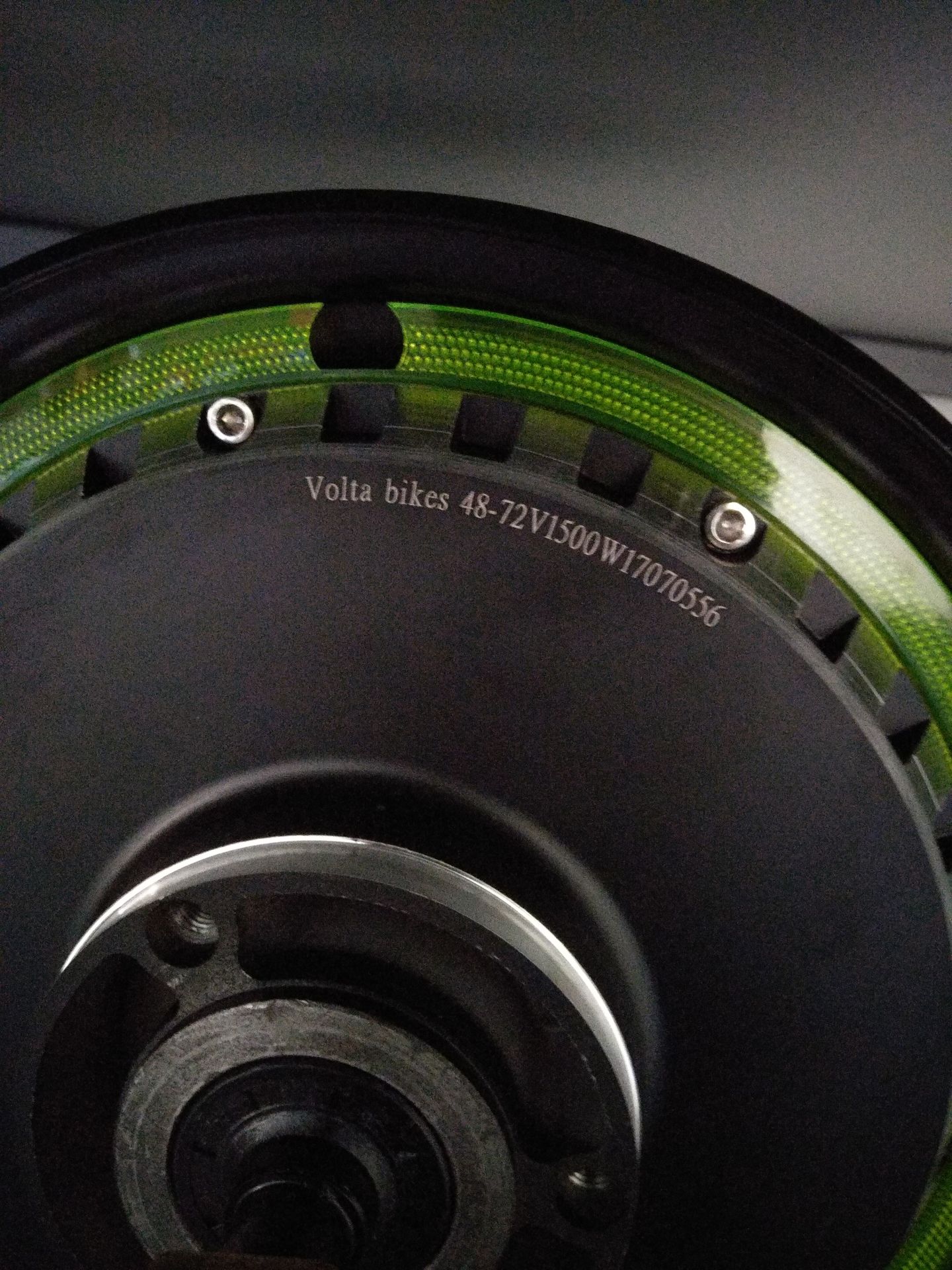

Tank, a вы можете сфоткать надпись на подобном колесе, хочу таки гравёром написать мощу и напругу.
 Заголовок повідомлення: Re: Конверсия "Патриот-мото РМ110"
#85755Повідомлення 25 черв 2019, 10:16
Как два пальца об асфальт....
Там даже не гравировка а печать.
