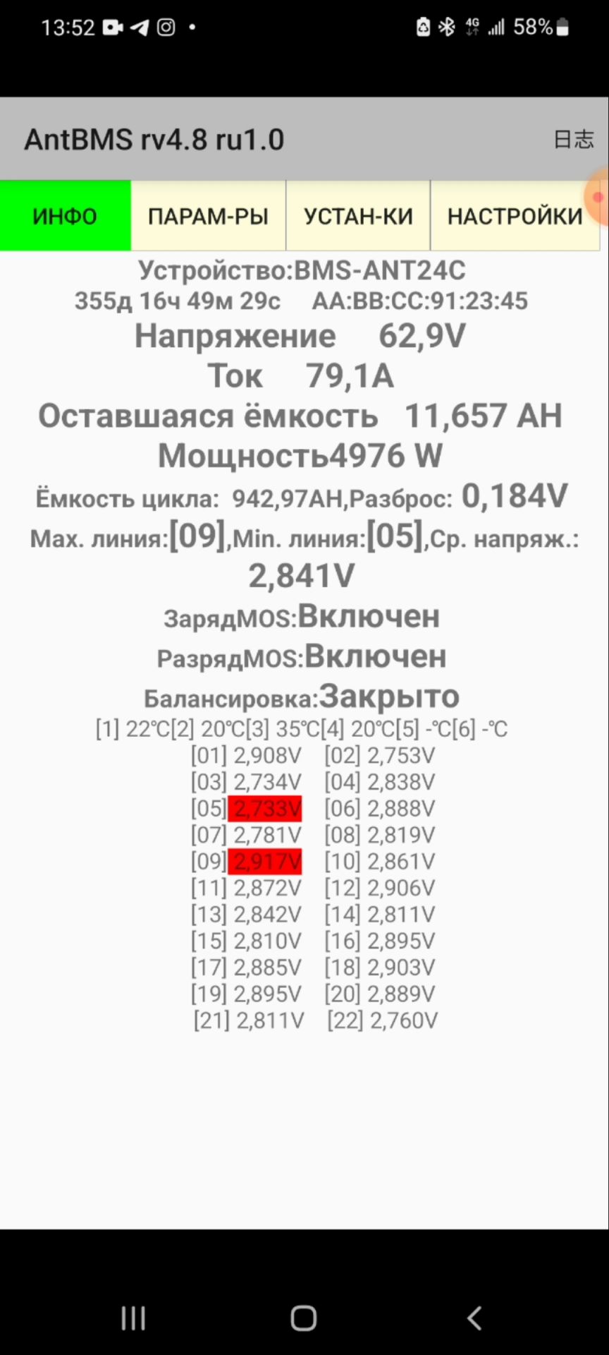

Like bike zero мотор 1200w контроллер родной с луженым шунтом потребляет 5000w и все отлично работает !!! Контроллер 45градусов нагревается колесо 60 .. напряжение поднял до 74вольт
рвет сместа хорошо
Скриншот в пике с посадкою напряжение соответственно
