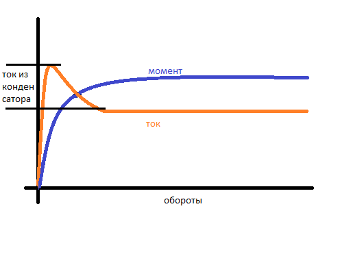

Вот нарисовал график(если не ошибаюсь то у эл.моторов момент практически не зависит от оборотов), вообщем использовать конденсаторы для пиковых нагрузок?
Безымянный.png [ 6.4 КБ | Переглядів: 3539 ]
#5123Повідомлення 28 жовт 2014, 11:14
По поводу конденсаторов уже тему поднимали. Не выгодно выходит. Пака не выгодно.
