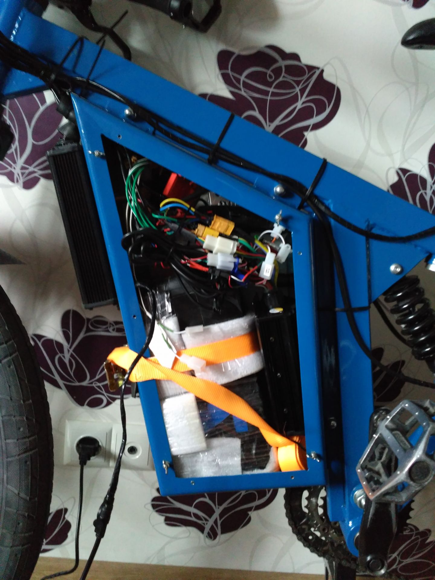

Время собирать полнопривод :D

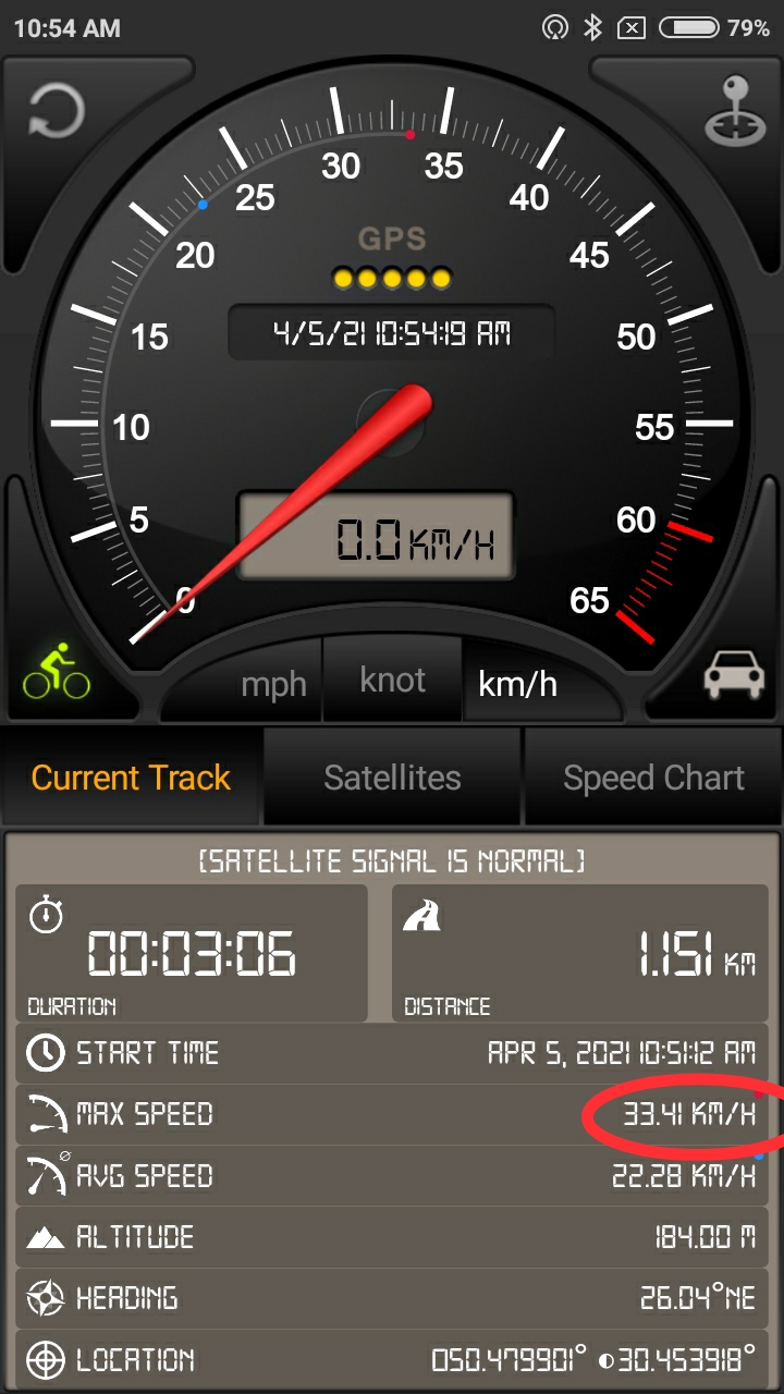

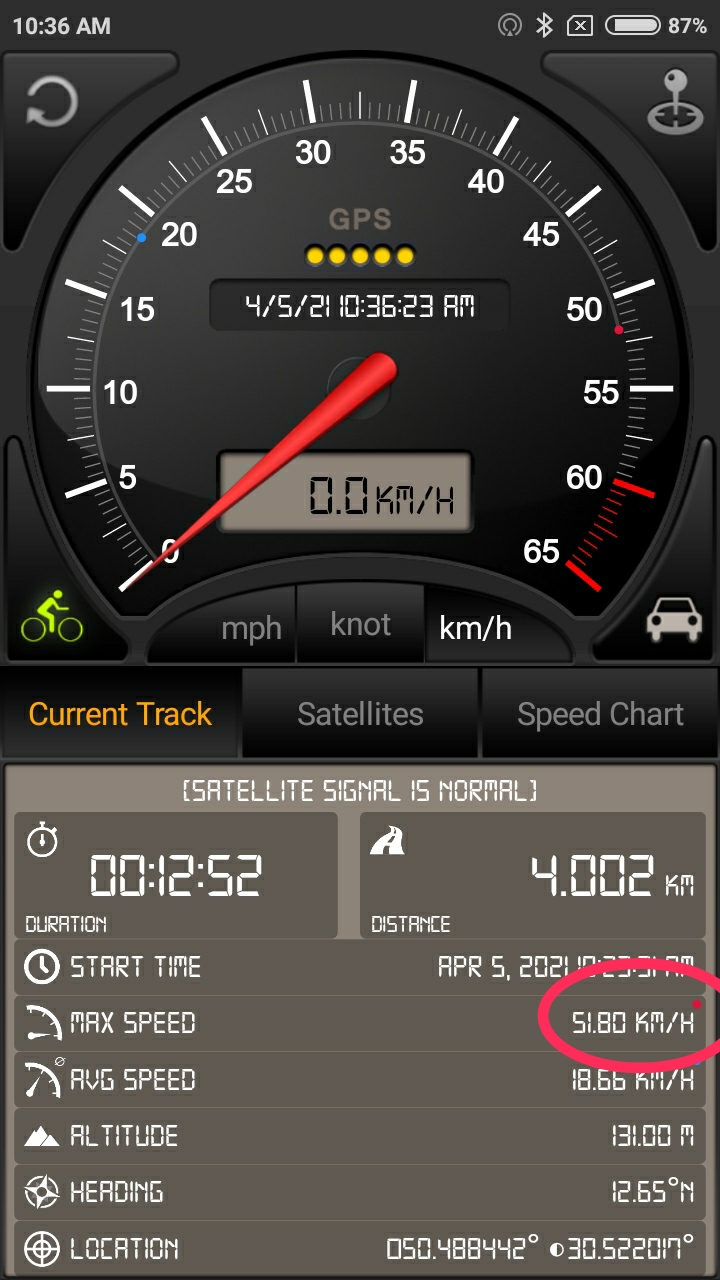

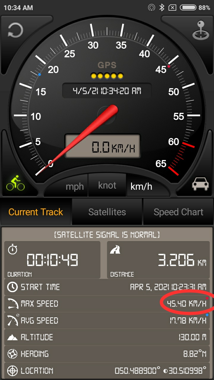

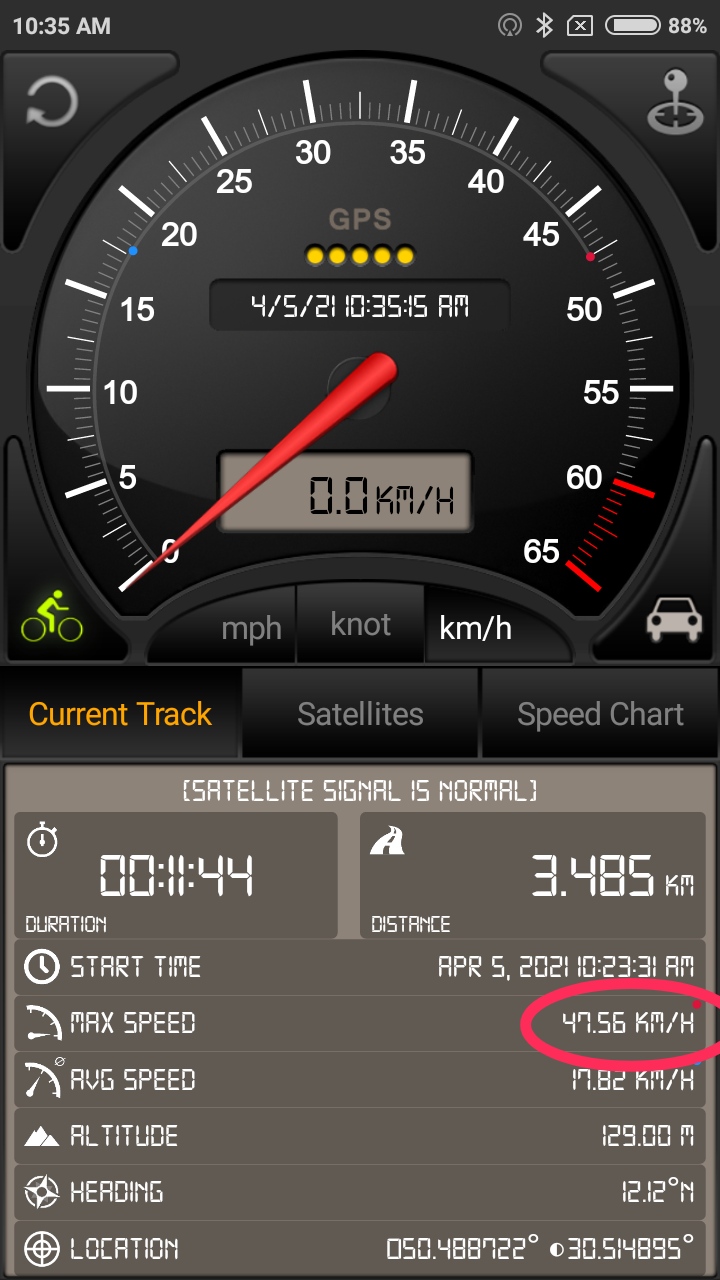

С контроллером 28а (по амперметру он больше 29,5а не выдает) при тех же 52-53В до просадки, с теми же 4мя атмосферами в колесах и на той же локации цифры получились 45, 47 и 51 км/ч на соответствующих виртуальных передачах.
IMG_20210405_142403.jpg [ 242.22 КБ | Переглядів: 10244 ]
IMG_20210405_142344.jpg [ 238.01 КБ | Переглядів: 10244 ]
IMG_20210405_142428.jpg [ 241.68 КБ | Переглядів: 10244 ]
Если кому это что то говорит, то по Телиги вверх он меня максимум разогнал 33км/ч в режиме 100%, но это я думаю я максимум поймал на выходе на ровное, реально он тащит где то 24-27км/ч на глаз по стрелке.
IMG_20210405_142455.jpg [ 241.03 КБ | Переглядів: 10244 ]
Сколько раз мотор не пробовал сложно понять теплый он или нет. Но сегодня и +10 всего.
Таким образом в этом конфиге можно нормально жить и с 28а контролером, разница с 33а по опыту будет скорее всего в том, насколько бодро он будет брать максималку. Может в гору потянет на пару км/ч быстрее. В остальном будет то же самое.
И получается, что все-таки вопрос в бмс, ни одного рывка на этом контролере нет, как курок не дави. Конечно, чтоб сказать точно, надо катнуть киловаттный конфиг на другой батарее, но я почти уверен, что диагноз не поменяется.

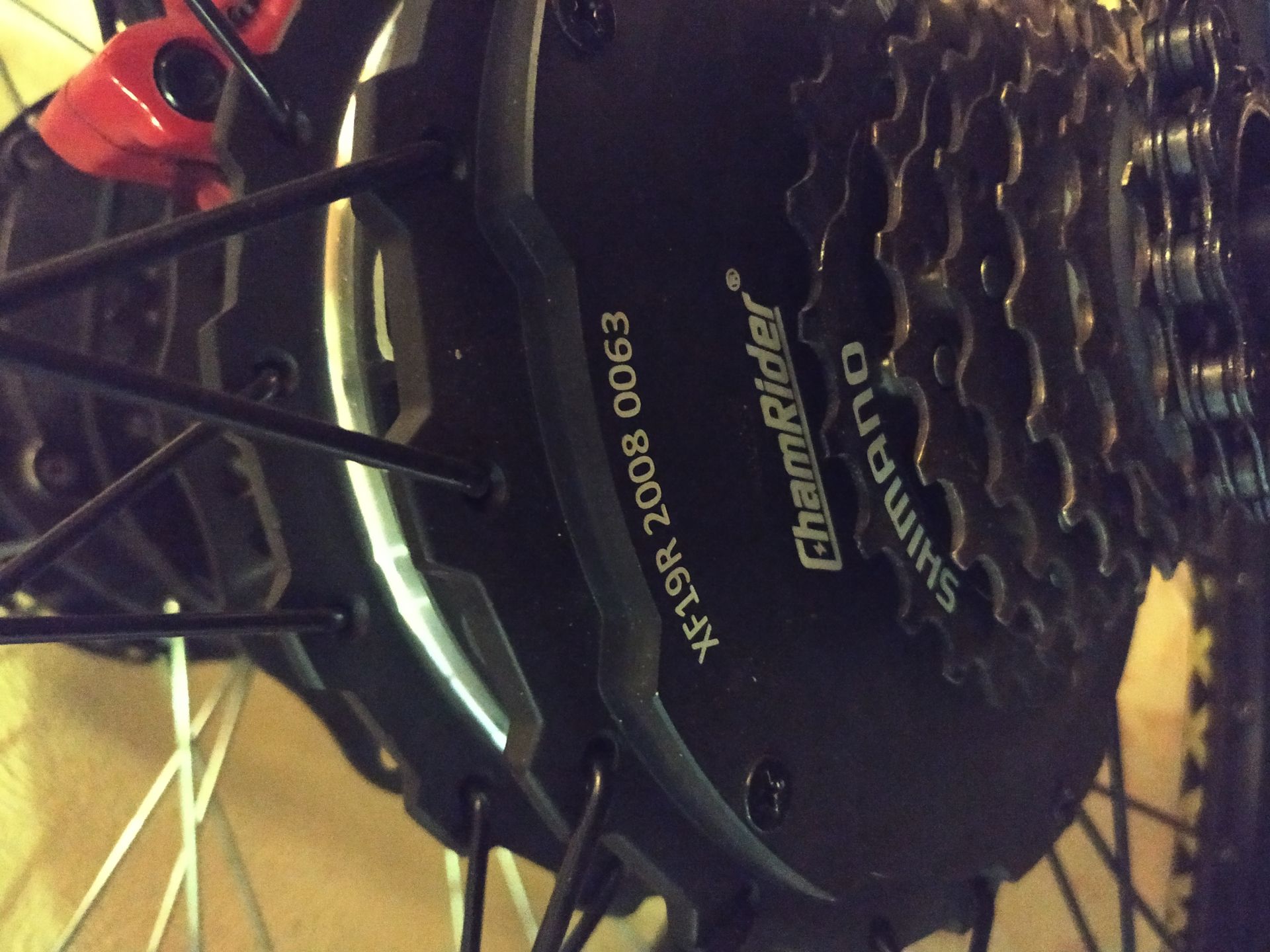

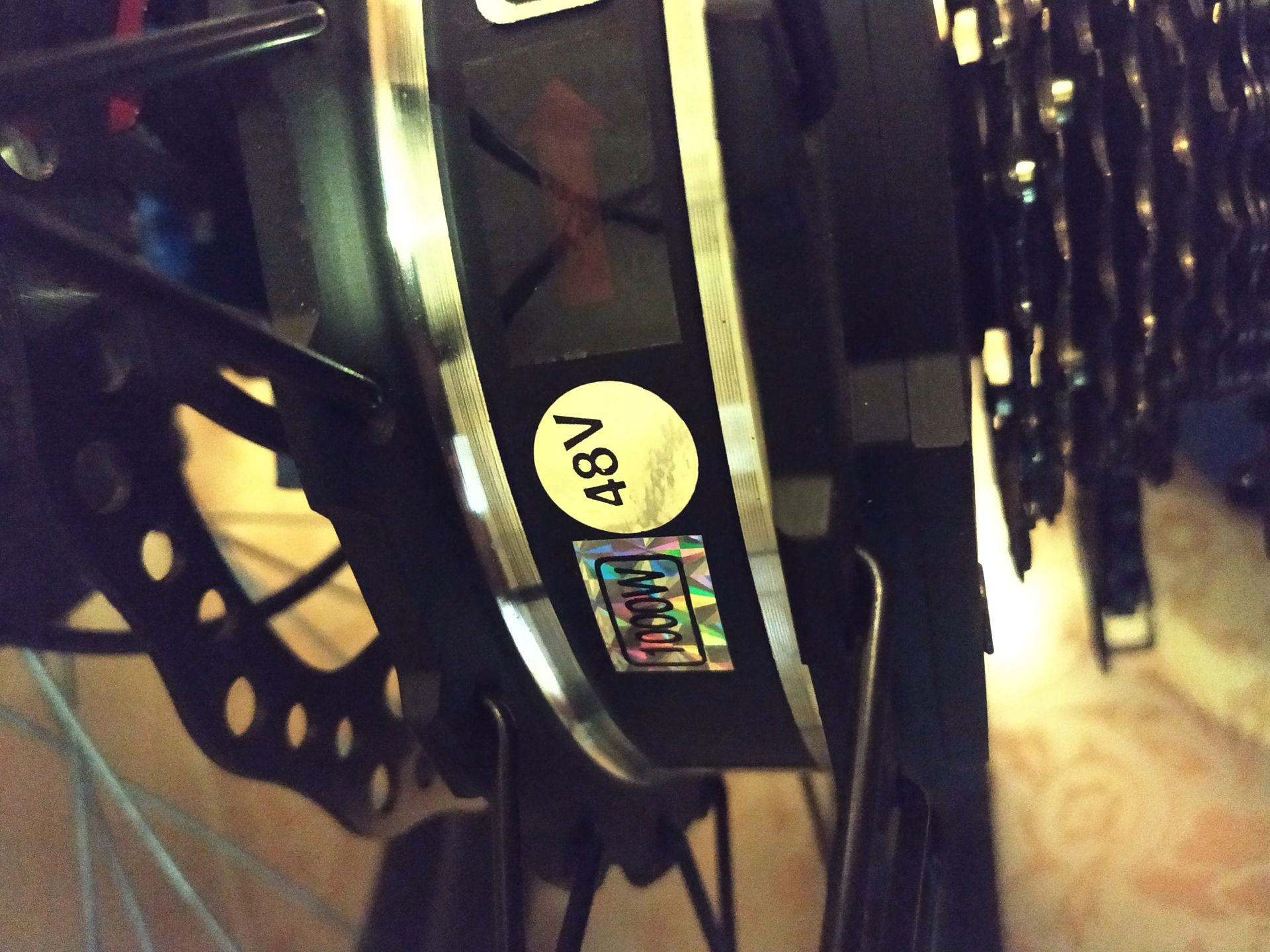

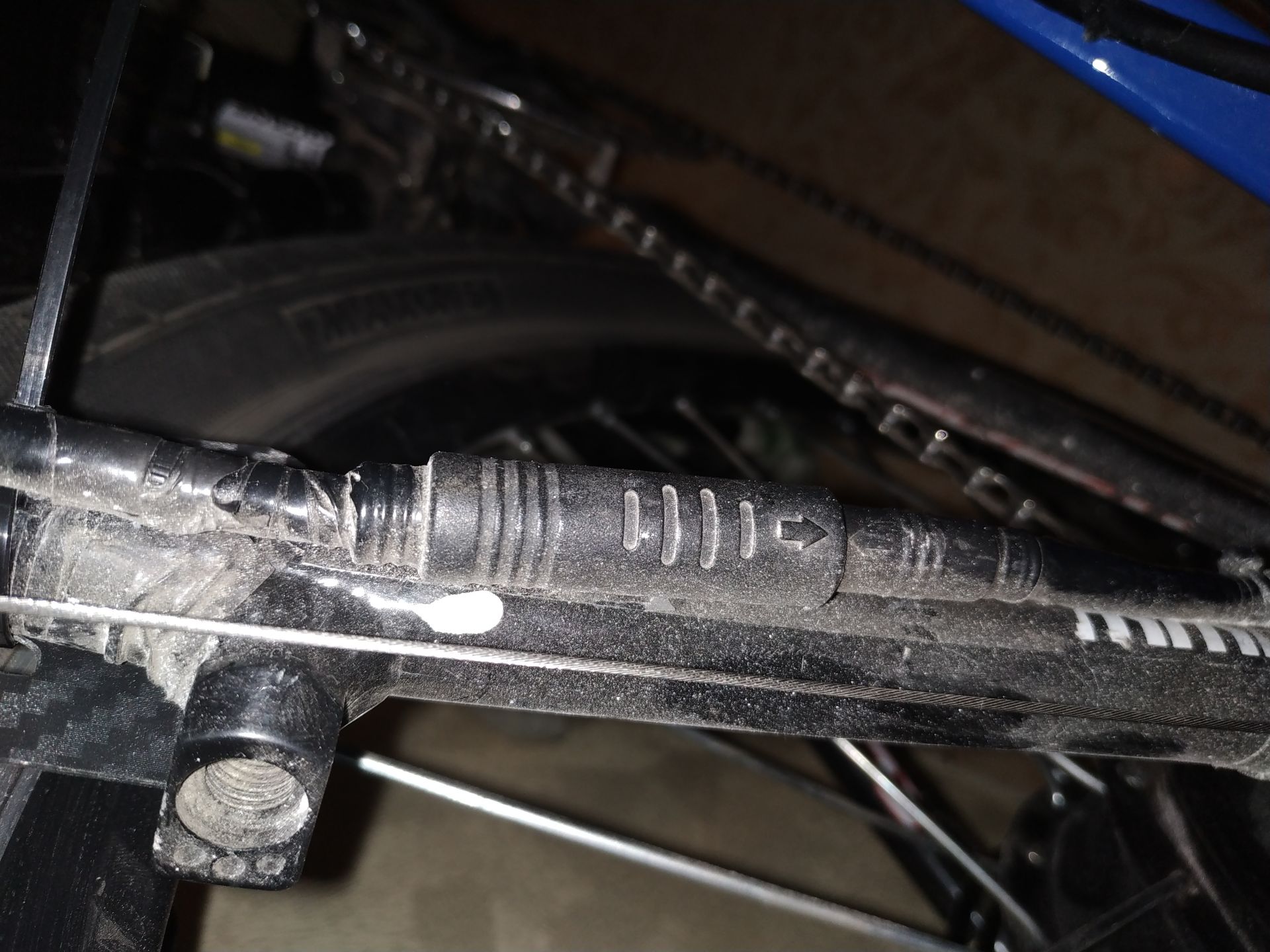

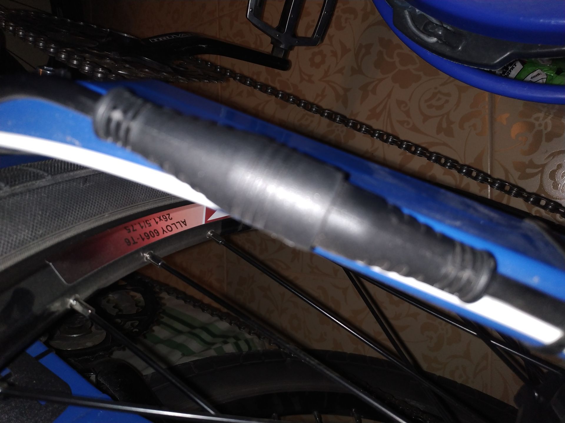

Шас будет смешно.
Маркировка моего мотора
IMG_20210408_162559.jpg [ 333.85 КБ | Переглядів: 10088 ]
IMG_20210408_162604.jpg [ 329.03 КБ | Переглядів: 10088 ]
Поэтому может имеется в виду, что 750 при 48, а 1000 при 60. Но на моем именно 1000 при 48в и по моим тестам он свои характеристики подтверждает.
Разъем пятисотки
IMG_20210408_162644.jpg [ 331.05 КБ | Переглядів: 10088 ]
Разъем киловатта
IMG_20210408_162653.jpg [ 217.95 КБ | Переглядів: 10088 ]
