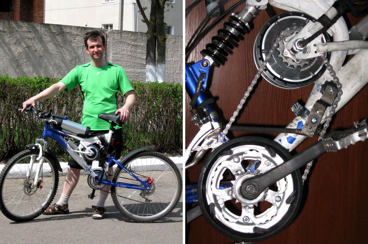

Дякував (ла) 16 Подякували 69
Использование центрального мотора, как по мне, очень неплохая идея.
Парень из Ивано-Франковска соорудил себе "миддрайв" за небольшие деньги.
Скорость и тяга регулируются в очень широких пределах.
ЦентрМотор.jpg [ 292.36 КБ | Переглядів: 6374 ]
