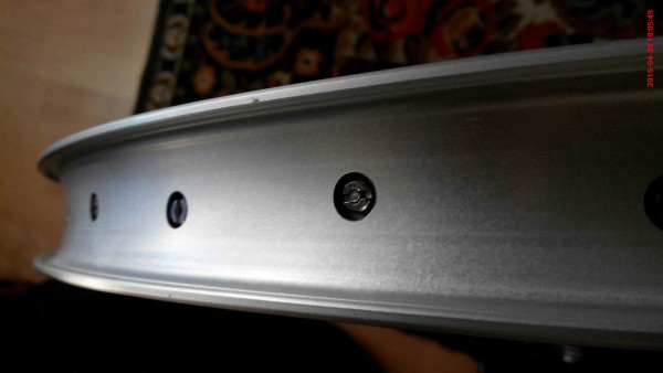

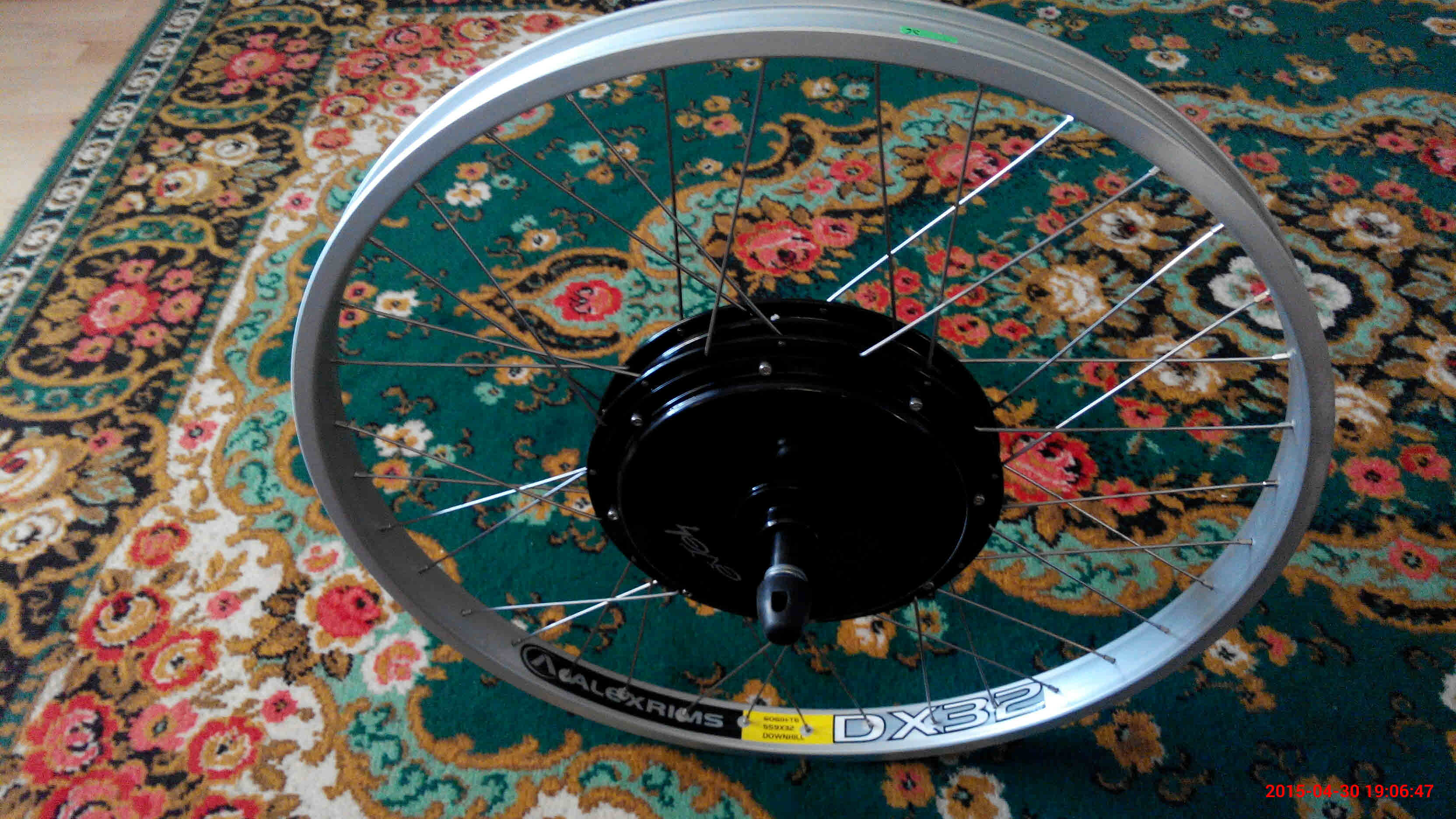

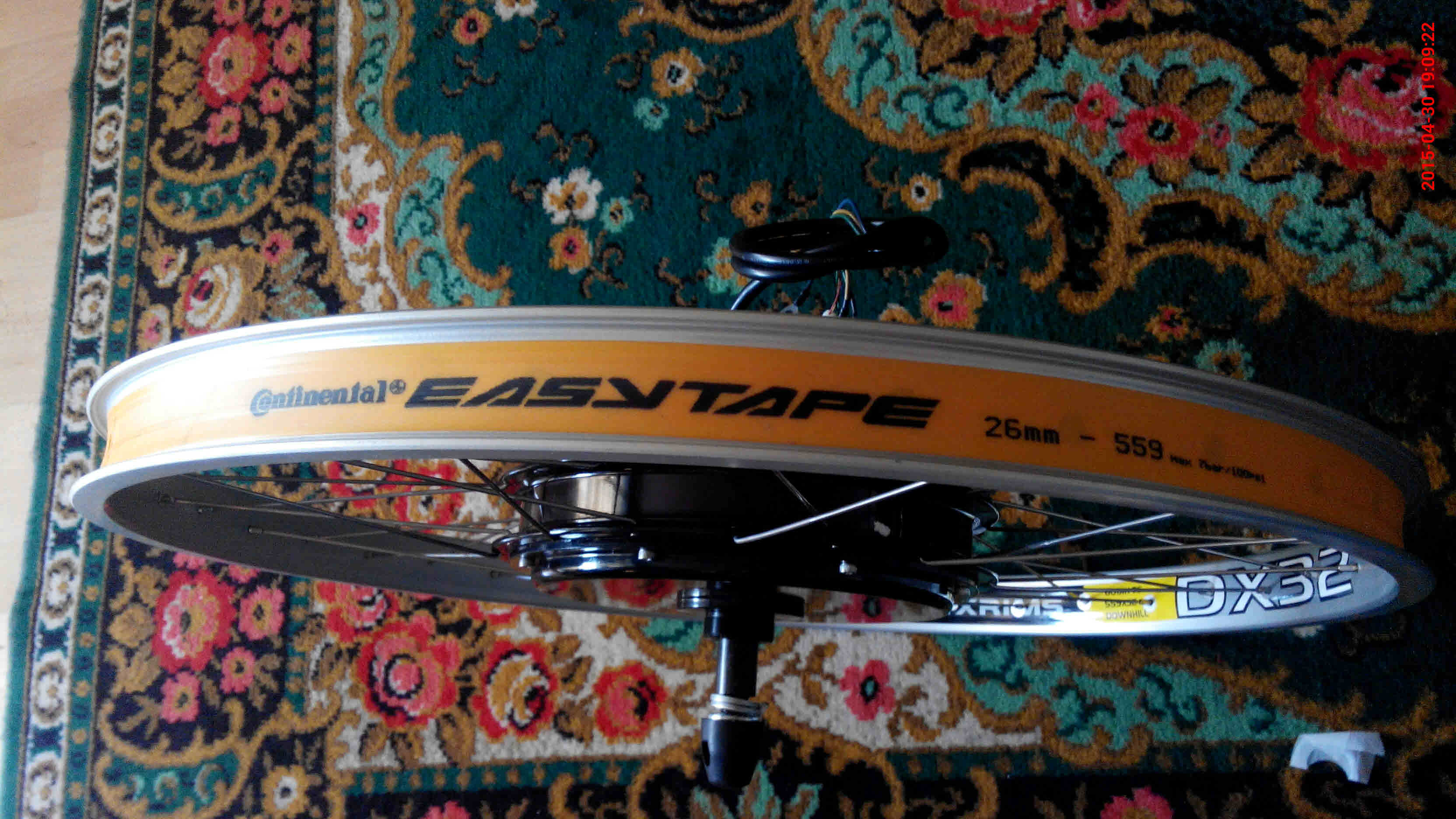

#9385Повідомлення 30 квіт 2015, 21:27
Правління клубу
Новые подвижки в проекте. Наконец оспицевали заднее колесо (большое спасибо представителю магазина Evel в проведении оперативной оспицовки :) ):
obod.jpg [ 199.58 КБ | Переглядів: 10106 ]
obod1.jpg [ 388.99 КБ | Переглядів: 10106 ]
obod2.jpg [ 339.35 КБ | Переглядів: 10106 ]

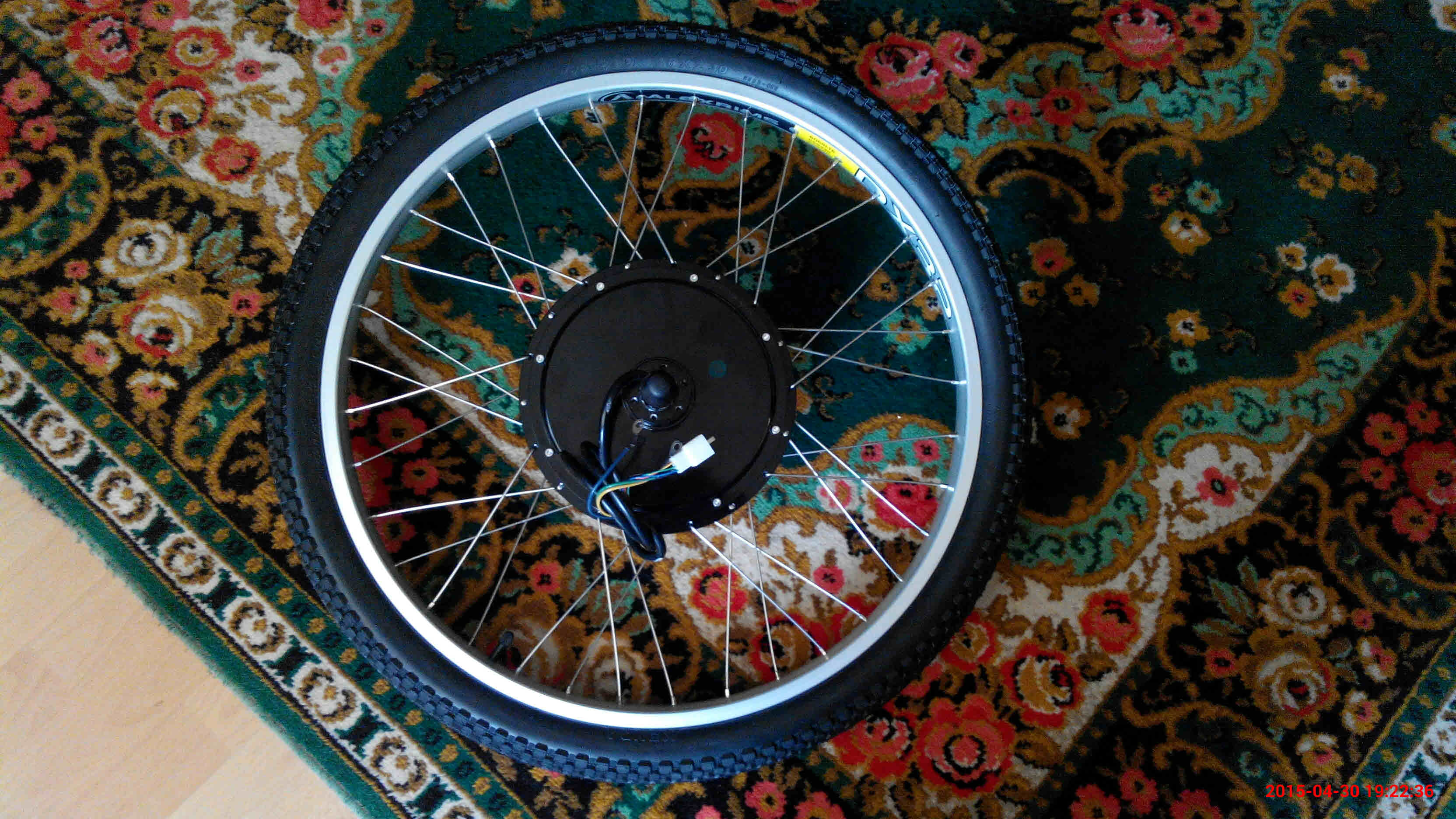

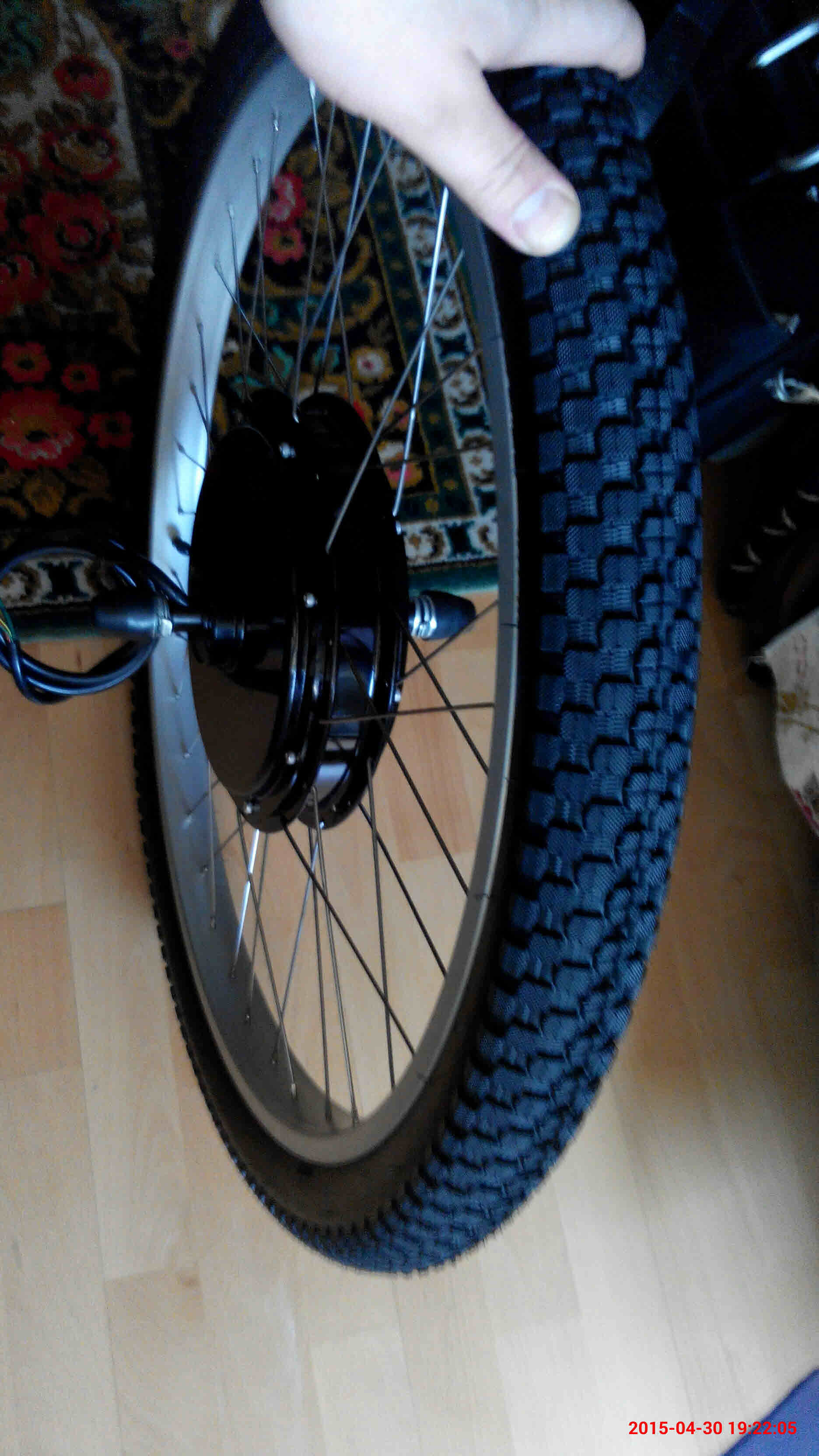

ну а так уже выглядит колесо обутым:
obod3.jpg [ 264.67 КБ | Переглядів: 10106 ]
obod4.jpg [ 415.08 КБ | Переглядів: 10106 ]
Продолжение следует...

Колесо классное. Почему двухподвес окончательное решение? Хозяин барин, но думаю заднее колесо жестко к раме, а на сэкономленные добавить на еще лучшую переднюю амортизирующую вилку.
Востаннє редагувалось Байкер83 01 трав 2015, 15:06, редаговано 1 раз.
 Заголовок повідомлення: Re: Электро байк (проект)
#9398Повідомлення 01 трав 2015, 06:52
Правління клубу
Двухподвес - потому что заднее колесо уже весит кг 8. На жёсткой вилке всю отдачу будет принимать только камера колёса, а это чревато согнутым диском и лопнувшими спицами. И это уже из опыта других.
#9402Повідомлення 01 трав 2015, 17:54
Дякував (ла) 22 Подякували 43
voraks писав(ла):
Покрышка мощная, обод вряд ли пострадает, кроме того такая покрышка должна сама не плохо пружинить.
#9407Повідомлення 01 трав 2015, 19:57
Байкер83 писав(ла):
voraks писав(ла):
Байкер чтож вы так уговариваете на хардтейл? Вы сами ездили на хардтейле со скоростью 40 км/ч по кочкам, дороги у нас японские "то яма то канава")))
Есть еще такое выражение как неподрессоренная масса или гиря в колесе которая выливается в неприятности, да еще позвоночник не жалко, или каждый раз на каждой кочке привставать?))) Двухподвес правильно решение!!!
