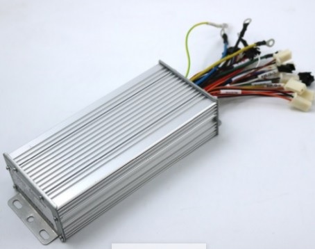

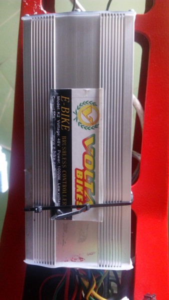

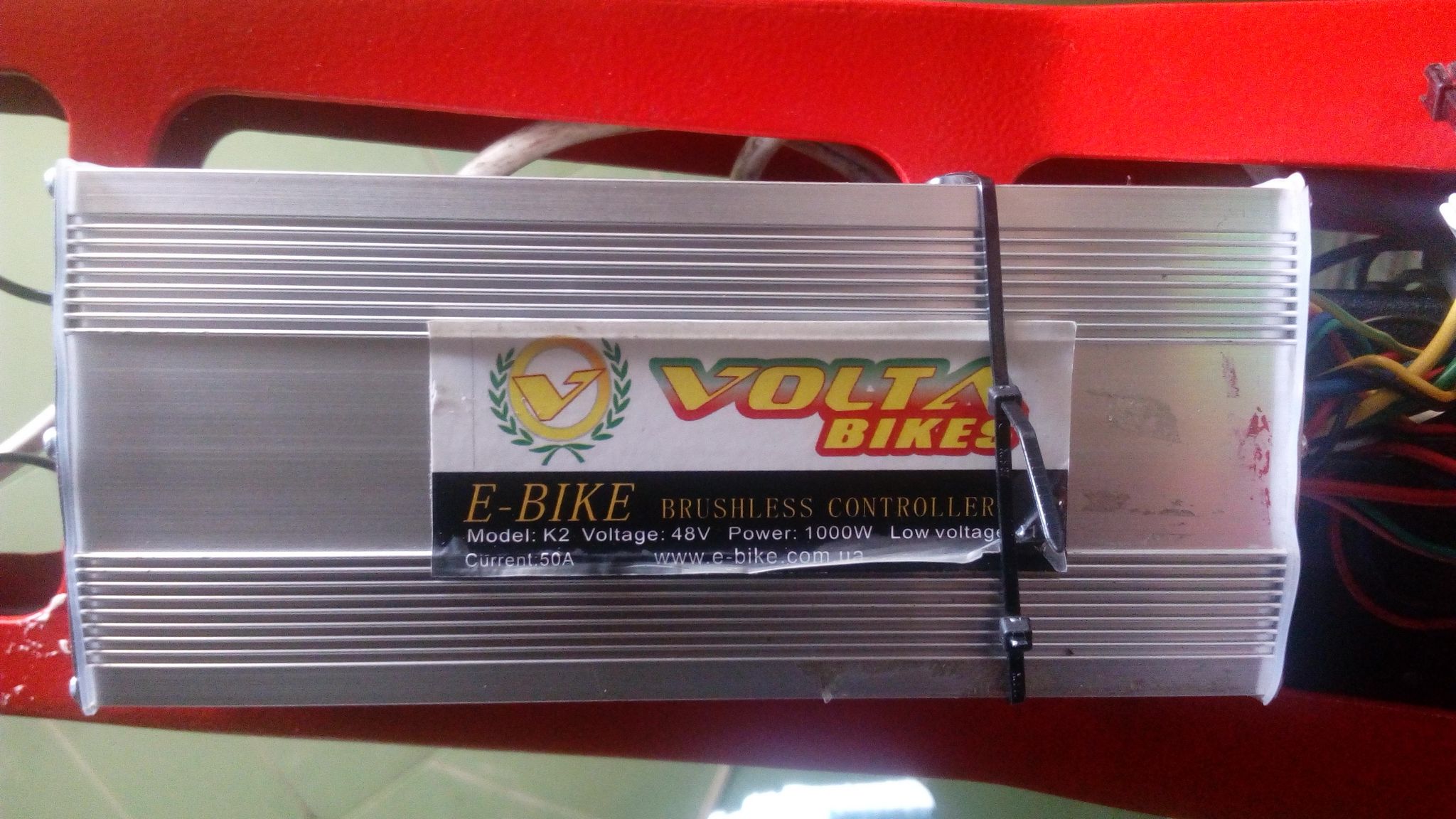

FEHIKS писав(ла):
а какой контролер ?
IMG_20170530_081711.jpg [ 3.42 МБ | Переглядів: 10192 ]

-=Трой=- писав(ла):
А вот мотор,может быть что и нет киловатта судя о том как описывают эту фирму!(
Вы знаете, у них есть в продаже вроде бы и хорошие вещи (на пример моторы с задним мостом и дифференциалом, их очень хвалят по запасу разгона). Но вот уровень знаний товара их менеджерами - это под вопросом. Бывает такую чушь несут :) В том что касается мотор-колес, те цифры что у них указаны в описании это скорее не средние значения, а ближе к пиковым, ИМХО. Если у Evel 3 кВт МК может долговременно работать на 5 кВт, а в пиках (очень недолго) больше 10 кВт, то с 3 кВт МК Volta вы вряд ли полчите долговременную работу на 5 кВт, не говоря уж о пиковой нагрузке в 10 кВт.

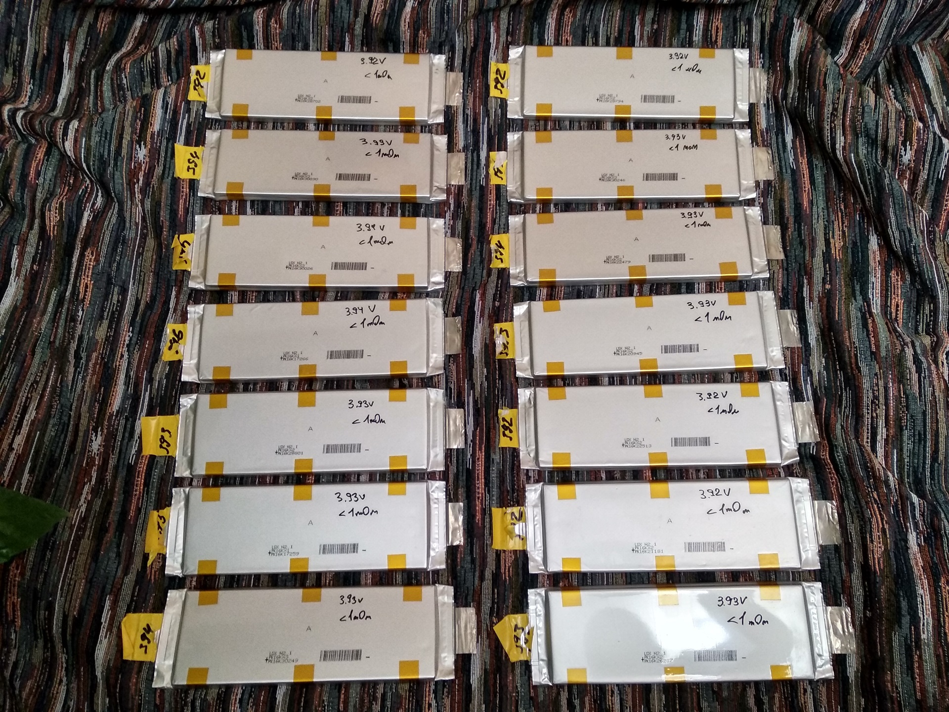

Продолжаю ездить и этой зимой. Очень хорошо в говноснегах показывает мой первый моторчик 800Вт (тяговый) с 35А контроллером. Подготовлены для сборки 60Ач пакетики LG :hurra: в замен предыдущих. Решил увеличить пробег, иногда надо 140км...

kucha писав(ла):
а где пакеты покупали?

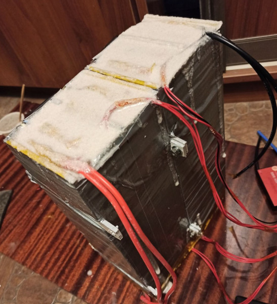

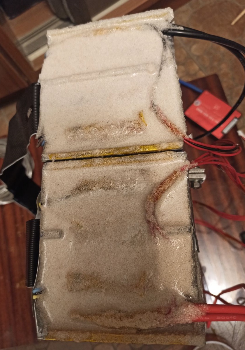

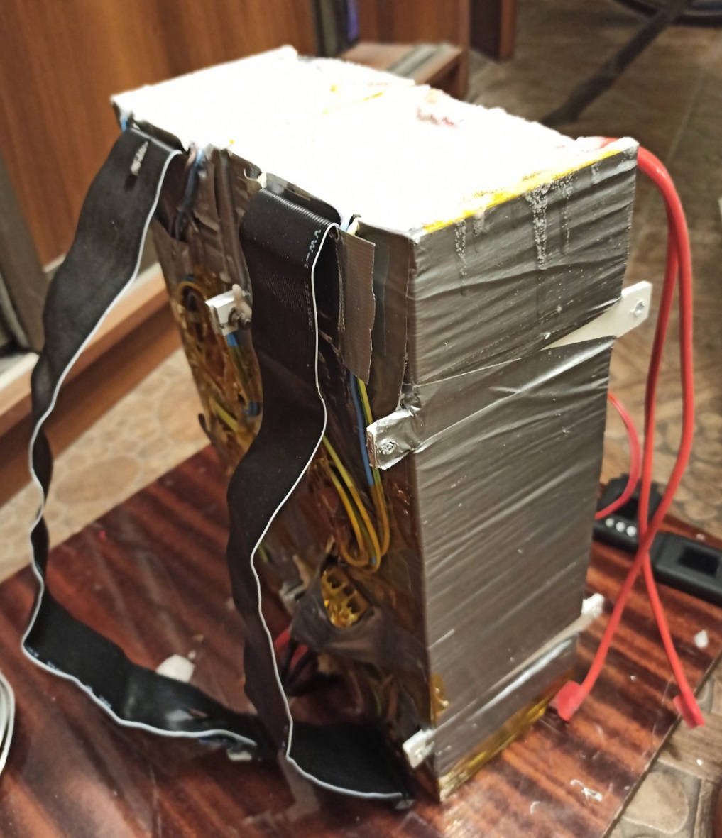

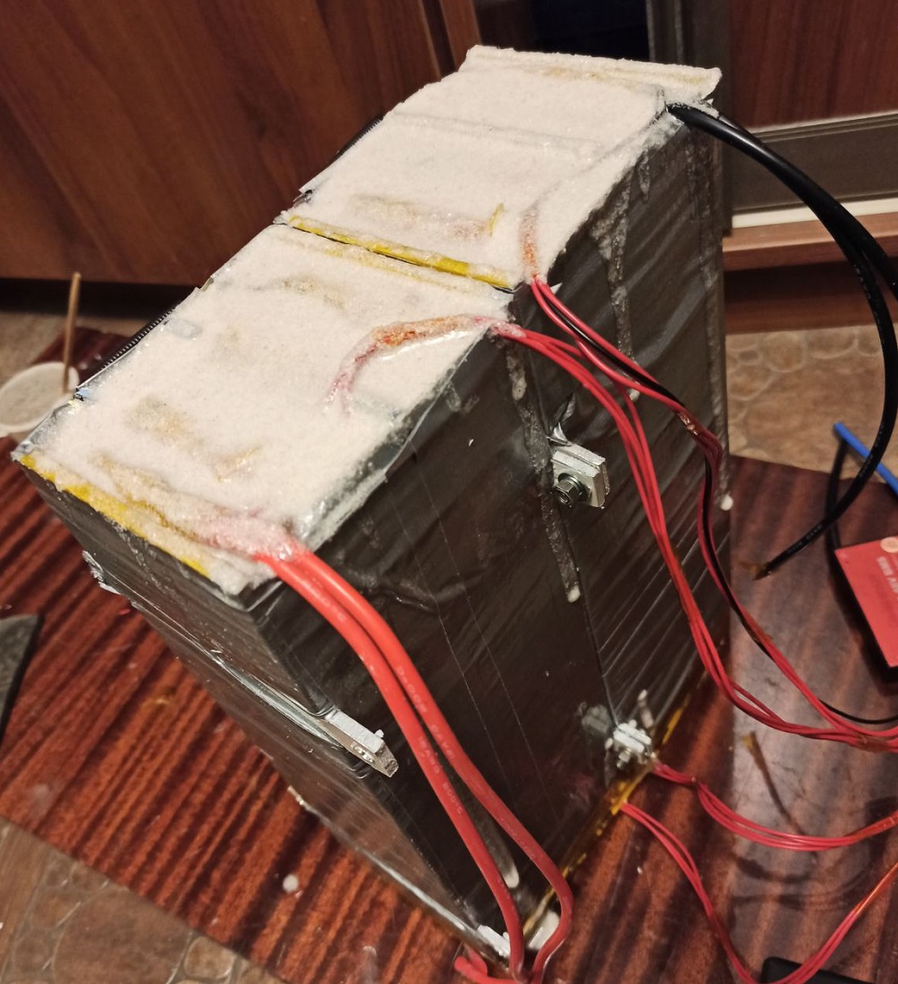

Прокачал "Правосека", поставил 14 пакетов 60ач. Проехал 128км, потратил 39,8 ач или 2147 Втч. Но дорога в Киев, немного спуск. Ехал 30-40км/ч. Доехал за 4часа. После замены акума вес всего вела стал 52,5кг.
Кроме балансиного шлейфа вывел шлейфы под ЦелЛог (от флопиков), и провода для отдельной балансировки. Ячейки залил диелектрическим герметиком.

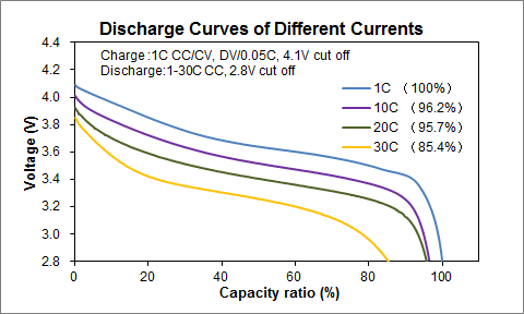

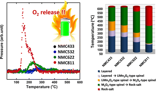

При 3,5В для езды осталось примерно 1%, а оставшиеся 5-10% в тяговом режиме из-за быстро растущего Ro вынуть нельзя. Это на старой химии, на новой перегиб начинается на 3,4В, или надо уточнять конкретный случай, потому что вариантов развелось уже много. Тот же NMC - 111, 433, 532, 622, 811...
Но я не знаю химии, где бы при 3,5В оставалось 30% емкости.
По NMC тут. И тут.
