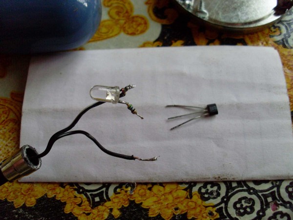

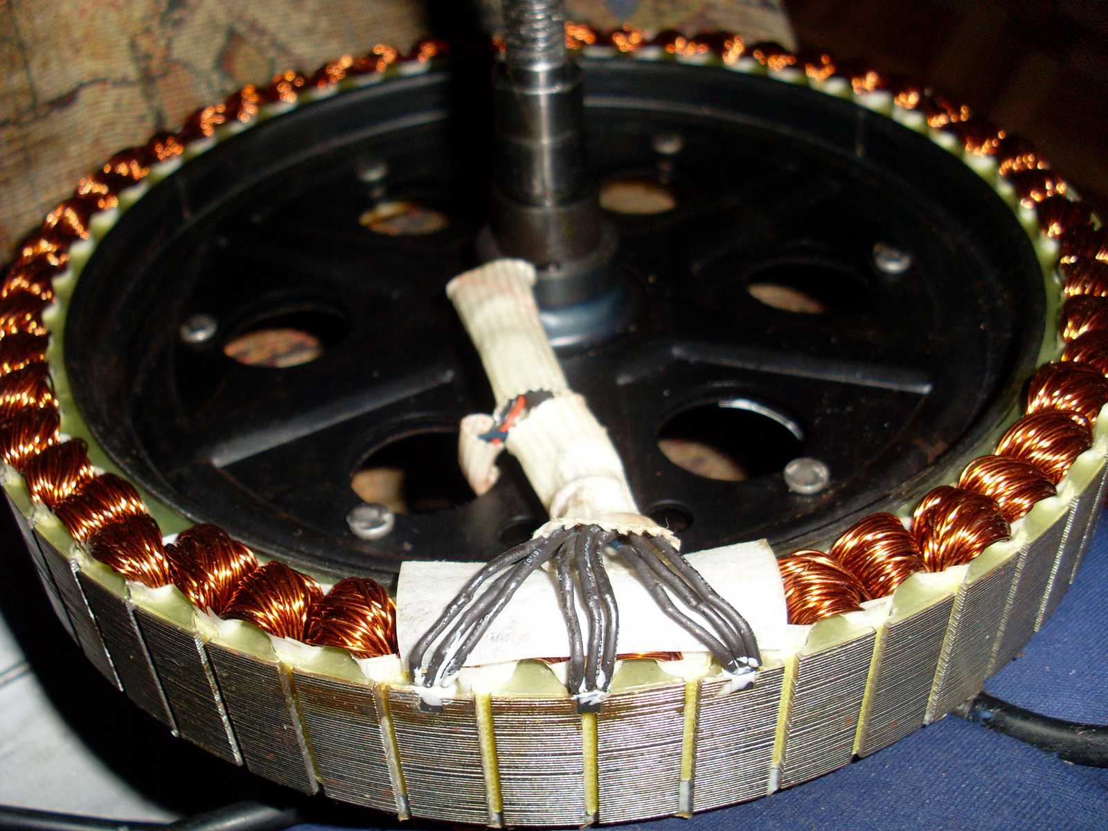

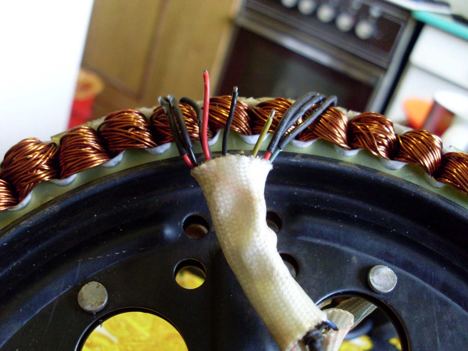

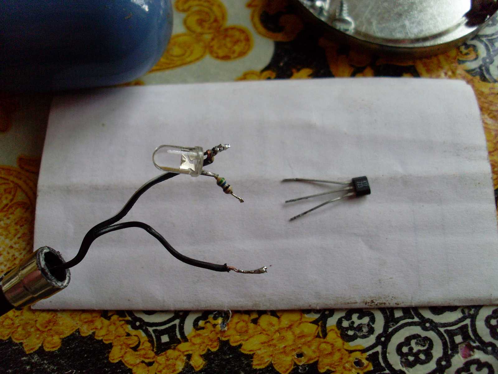

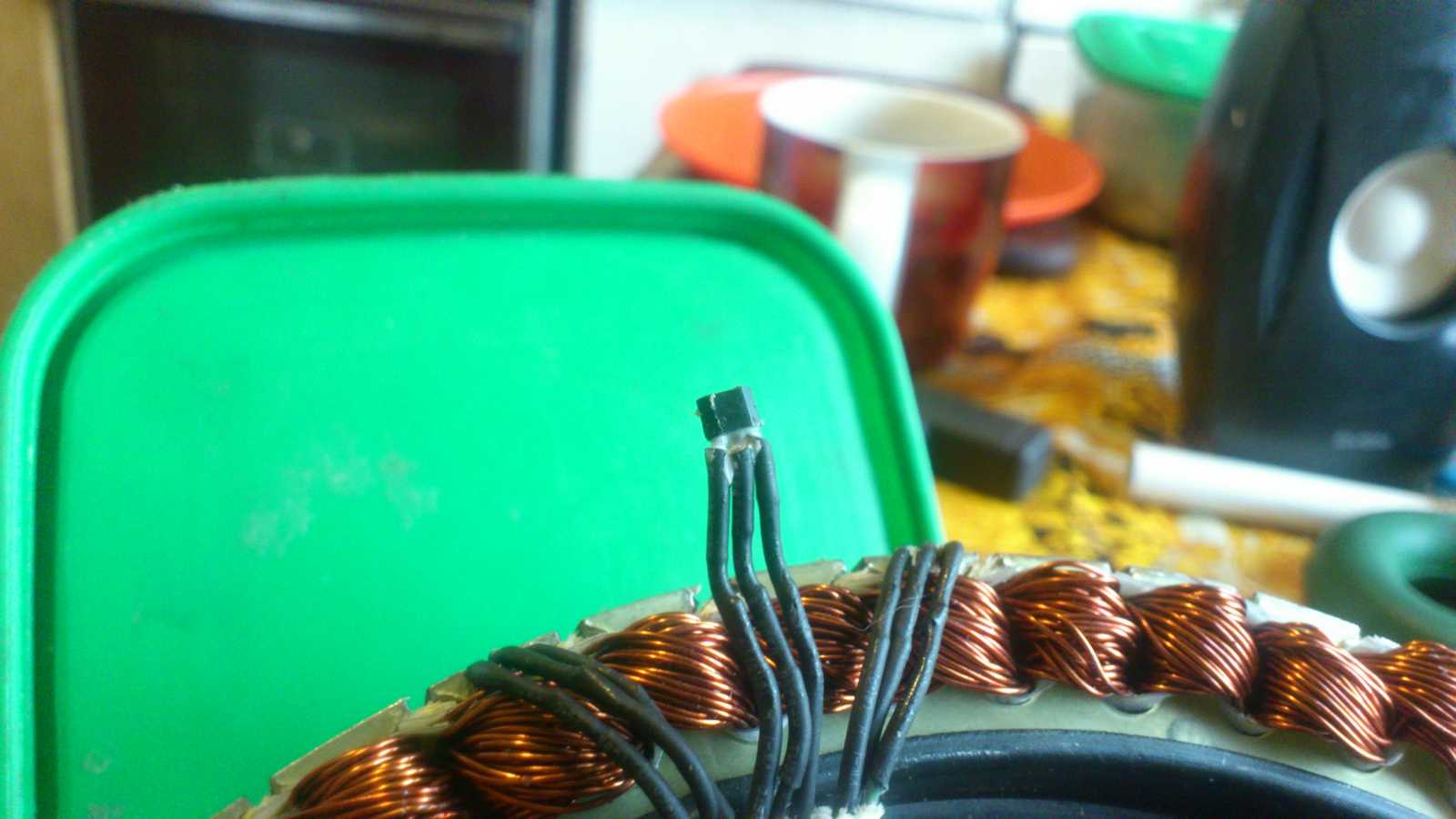

Кстати магнит от винчестера имеет на одной плоскости оба полюса, проверял маленьким круглым магнитом.
Проверил все холлы, все новые дохлые. Спаял от usb-подсветки клавы, диод и резистор, подключил к повер-банке, в общем все как в видео. Потом подключал к мотору, крайние холлы светят, средний тот что уже новый нет.
Позже видео смонтирую и выложу на канал ютуба, пока несколько фоток.
Уже разобрал контроллер думал может там что, так там выходы с процессора через резисторы и на мотор.

Прозванивал все 8 проводов, каждый относительно других и корпуса. Холлы проверял в колесе и те что на столе, новые и старый что вытянул. Пока выходит что 3шт новых холла дохлые и средный старый. wacko
Претензии продавцу это легко когда он один, ещё для этого ехать, снова на дорогу 50гр тратить. Пока не знаю как поступлю.
К сожалению паял, не ожидал что все 3шт дохлые, а спалить припаяв проводки, это что за холлы тогда и почему два крайних в колесе рабочие и звонятся ???
п.с. Я паял синклера, аоны на продажу, нотбуки, планшеты по сей день, опыт есть, так что не моя вина однозначно. :dont:
