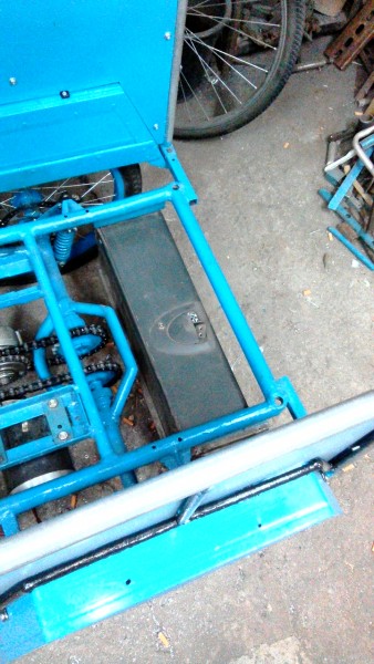

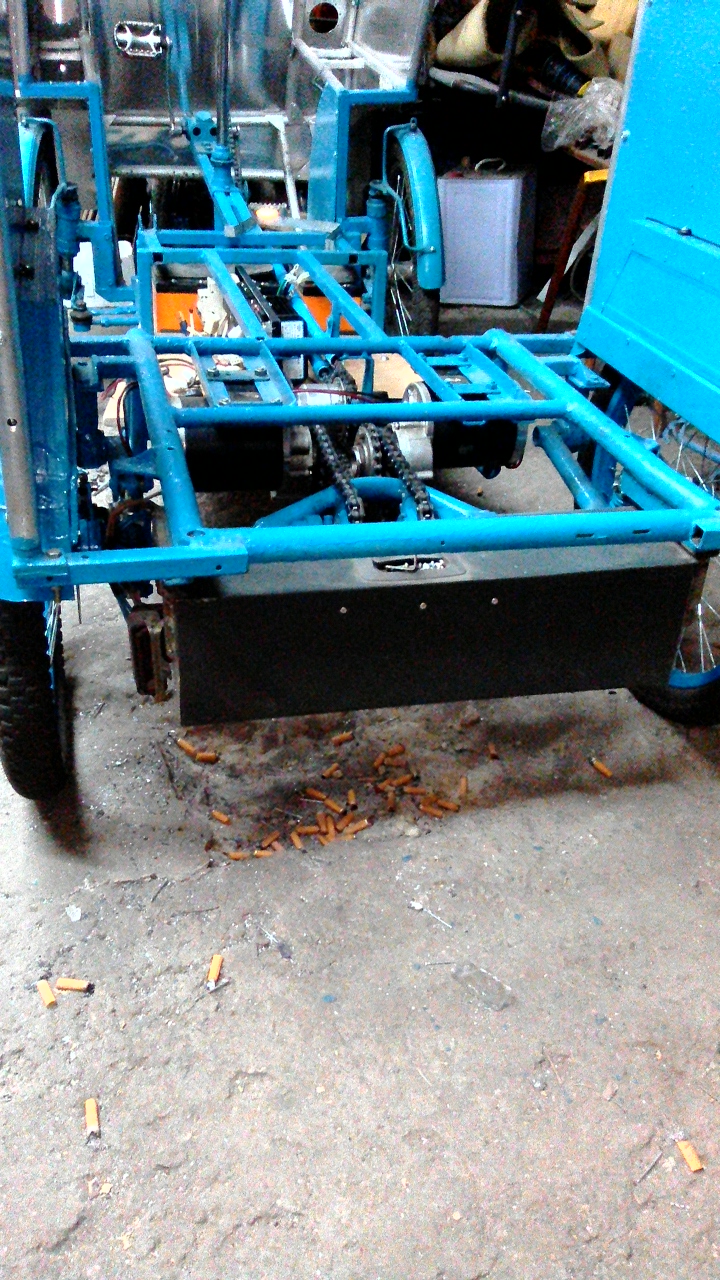

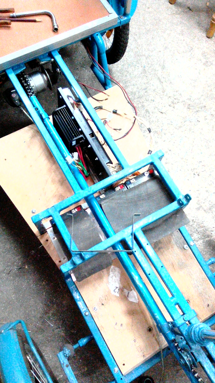

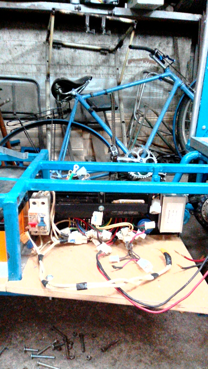

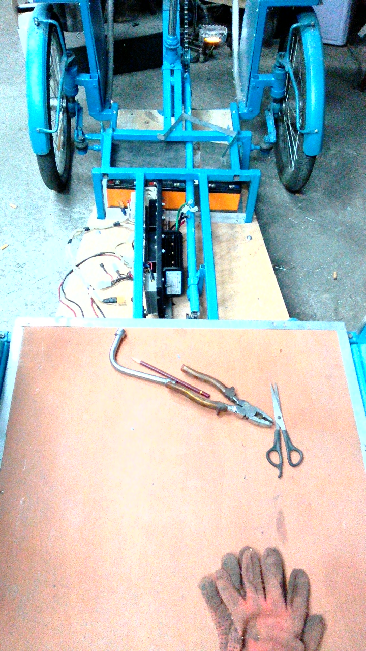

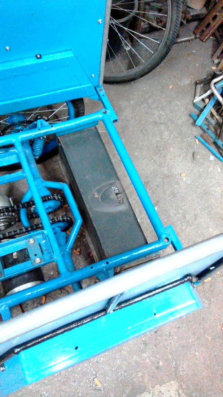

Всем привет! Сегодня немного продвинулся по проекту. Хотя треть времени пришлось сомневаться в выборе вариантов размещения дополнительной группы аков и контроллеров :irre: . Решение по свинцу- под сидушку , всё в притирку лишнего миллиметра нет :maul: . Контроллеры в среднюю часть , за сидушкой , обоснование- литий это хорошо, но ему уже пойдёт четвёртый сезон , расчитывать на него , особо не стоит. Если ещё будет возить , хорошо, нет, место под свинец будет готово. Расстояние до контроллеров минимальное, высота полика 250 мм. , если в лужу , не выше осей влазить, должно прокатить.Сделал постель под свинец из уголка- люминь. Вырезал из камеры резиновые подкладки, завтра буду заниматься крепежом, хотя эти кирпичи настолько тяжёлые, что вылетят только тогда, когда будет полный переворот, но всё же закреплю.Контроллер на 72 в. , закрепил на обратной стороне монтажной панели. Он туда чудненько вписался. Надо сделать, или откопать в закромах , подходящий клемник. Контроллер с виду по солиднее , даже двух вместе 500 - ок. А вот заработает ли он , пока уверенности нет. Нужны будут промежуточные испытания, прежде чем двигаться дальше. {O_0}
IMG_20170523_120759.jpg [ 649.67 КБ | Переглядів: 7534 ]
IMG_20170523_120841.jpg [ 629.91 КБ | Переглядів: 7534 ]
IMG_20170523_120927.jpg [ 612.44 КБ | Переглядів: 7534 ]
А вот так крепиться съёмный ящик, ещё с комплектом свинца , пока стоят " Вольтовские" 14 а. ч. Но помоему , должны быть вполне живые. Я ведь чего так свободно со свининой обращаюсь.? Просто пользуюсь зарядкой "Аида" Там внутри 3 зарядки, на каждый акум своя. В конце заряда , уходит на качели. Не весть что , но всё лучше китайского кипятильника. А залез вовнутрь, обнаружил крутилку и выставил максималку 14,25 в. Нижний порог качелей получился 13,3 в. Акумы сказали- спасибо. Буду ставить тоже новый коплект ,
чтобы были все одинаковые.
