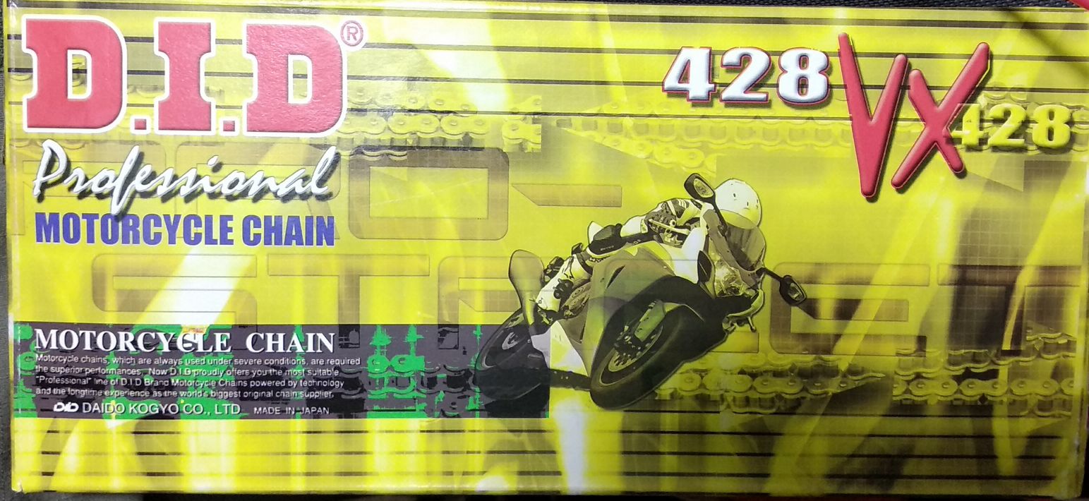

Трохи помучився з тою гіркою. Крутий підйом і рихлий піщаний грунт. Було весело.
Доречі купив собі новий ланцюг, найпотужніший сальниковий 428DID . Сподіваюсь на 520 не доведеться переходити.

428 VX D.I.D рулить, зовсім інші відчуття!
