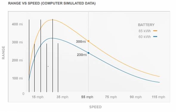

#66657Повідомлення 27 вер 2018, 11:02
У меня есть графики эффективности езды для Теслы. Не думаю, что для Лифа или Фиата они будут кардинально отличаться.
Для наглядности я дорисовал вертикальные линии:
Тесла_prev_.jpg [ 25.51 КБ | Переглядів: 7162 ]
#66659Повідомлення 27 вер 2018, 11:14
а почему при менее ёмкой батарее крейсерская скорость меньше? Как от батареи зависит расход Втч\км? (не сравниваем 10 и 100кВтч, а близкие 60 и 85...на графике видно что пик синей линии приходится на чуть меньшую скорость )

#66660Повідомлення 27 вер 2018, 11:15
Звідки: Kyiv, Ukraine
Есть понятие - крейсерская скорость (кто не в курсе - гугл в помощь). Для авто она примерно 50 км/ч, для вела - 10-15 км/ч. При этой скорости транспорт едет с максимальной эффективностью, а если скорость ниже - то расход будет выше.
Утверждение sokola может быть верным в том случае, если его крейсерская скорость как у авто (в чем я лично сильно сомневаюсь).
1 Утверждение sokola что на его скутере чем больше скорость может быть верным в диапазоне до 5-7км/ч.
2 Человек просто втыкал в ваттметр на разгоне вот и весь сырбор.
dimademch2012 писав(ла):
Где Вы такое увидели - это графики пробега. ("просадка" Сер :D )
#66665Повідомлення 27 вер 2018, 12:23
Лол, на Х координате скорость, на Y дальность. Ест-но дальность у 60кВтч будет меньше чем у 85ки, а скорость примерно та же около 45км/ч.
#66671Повідомлення 27 вер 2018, 13:38
Тесла - имеет а\д коэффициент компьютерно выверен и наверняка доведен до совершенства в аэродинамической трубе.
В отличии от нас, самоделкиных, которые само понятие "аэродинамический коэффициент" и "мидель " далеко не все понимают.
Поэтому - не нужно на Теслу равняться.
Крейсерская у электробусика, или у электропирожка - будут совершенно разные показатели , относительно таковых у Теслы.
Тут даже обсуждать нечего
зы
к тому же - это компьютерная симуляция, а не реальный тест на дальность

#66692Повідомлення 27 вер 2018, 16:37
зы
До 50 км/ч обтекаемость кузова почти не влияет (разве что совсем "кирпич"), влияют параметры мотора. А выше 50-ти даже идеально спроектированные кузова дают завал (у плохо спроектированных завал круче). И чем выше скорость, тем больше влияет аэродинамика авто.
Интересно было бы увидеть графики зависимости расхода от скорости для ЗОЕ, или Смарта нового.
У них расход на малых скоростях получше, чем у Теслы, хотя не исключено, что крейсерская те же 40-50 км/ч.
