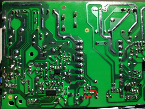

Если трёхножка возле оптопары стабилизатор, то попробуйте менять сопротивление указанных резисторов в небольших пределах и посмотрите как будет меняться выходное напряжение. Можно просто параллельно дотрагиваться резистором большого сопротивления и проследить за напряжением. Если это ТЛ431, на первой ноге найти делитель на резисторах, и попробовать аккуратно менять сопротивление. Может быть другой стабилизатор, но от него идет на оптопару задающее напряжение. Хорошо проверьте по схеме, может я не досмотрел резисторы. Там ещё с другой стороны платы первый от края похоже тоже участвует.

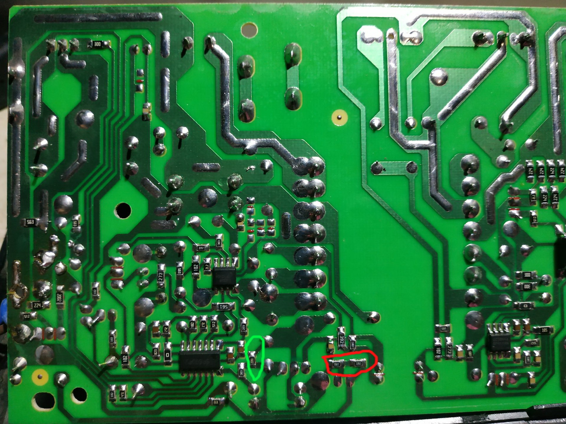

Прежде всего нужно отключить "свинцовый" режим. А уже потом перемерять выходное напряжение и подбирать резисторы в делителе. Что такое "свинцовый режим" можете погуглить, а можете просто поверить на слово,что его нужно выключать. То напряжение ХХ, которое сейчас можно намерять на зарядном отличается от напряжения под нагрузкой.
Для этого нужно просто выпаять 1 диод. По фото похоже что это D4(или D1-не вижу точно), маломощный диод почти ровно посередине транса,возле электролита-отходит в сторону выходной части. У нужного диода одна нога должна идти на оптопару, вторая на микросхему. По фото вроде так и есть, это он. Проверить просто: сейчас замеряете напряжение на выходе,отключаете из розетки, выпаиваете одну ногу диода, повторно включаете и меряете напругу на выходе. Должна быть небольшая разница, в идеале должно намеряться напряжение написанное китайцами на зарядном.

А вот за напругу на выходе без батареи часто как раз и отвечает таже микросхема что активирует буферный режим(режим для свинца) Ещё часто она же управляет включением кулера, так как переключившись в буферный режим тепла выделяется мало поэтому и кулер можно отключить. И ещё, я бы всё же регулировку проводил не на развязке оптопары а сдвинув сьём выходного напряжения. Зачастую там на плюсе на самом выходе есть отвод который идёт через резисторный делитель и приводит этот сигнал микрухе, чаще всего тл-ке, вот этот делитель и задаёт выходное напряжение. Как правило там стоят по несколько резисторов в паралель и последовательно. Бывает стопкой ставят.
#79640Повідомлення 15 квіт 2019, 14:45
Дякував (ла) 12 Подякували 82
Второе фото зарядки, вид сверху. В левом нижнем углу возле теплоотвода-2 мощных резистора, стоящих и включенных паралельно. На любом из их выводов без нагрузки должен быть минус ХХ. Плюс берем с выходного плюса, он не коммутируется зарядкой.
Левые по фото выводы этих резисторов уходят на коммутирующий транзистор,а с него уже на штатный выход. Думаю стоит убрать эту коммутацию,выходной провод просто перепаять напрямую к резисторам, чтобы на выходе зарядки всегда было выставленное напряжение.

Посмотрел фото с выделенными резисторами, получается это они и есть, задающие напругу. И ещё нужно глянуть что бы токозадающая цепочка не осталась висеть после транзистора, если вы переключите сьём нагрузки на сопротивления токовые.

Как описывалось ранее на делитель из резисторов обведенных на фото зелёным добавил 1кОм и получил на выходе заявленные 88.8 вольт. Теперь бы запустить тиристор на выходе.

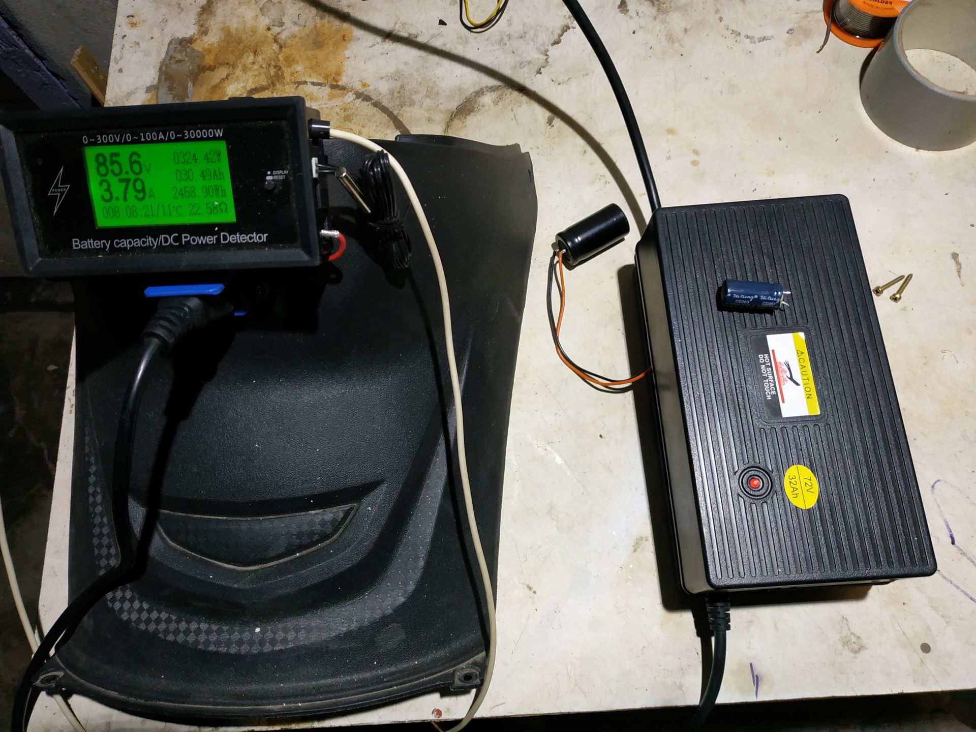

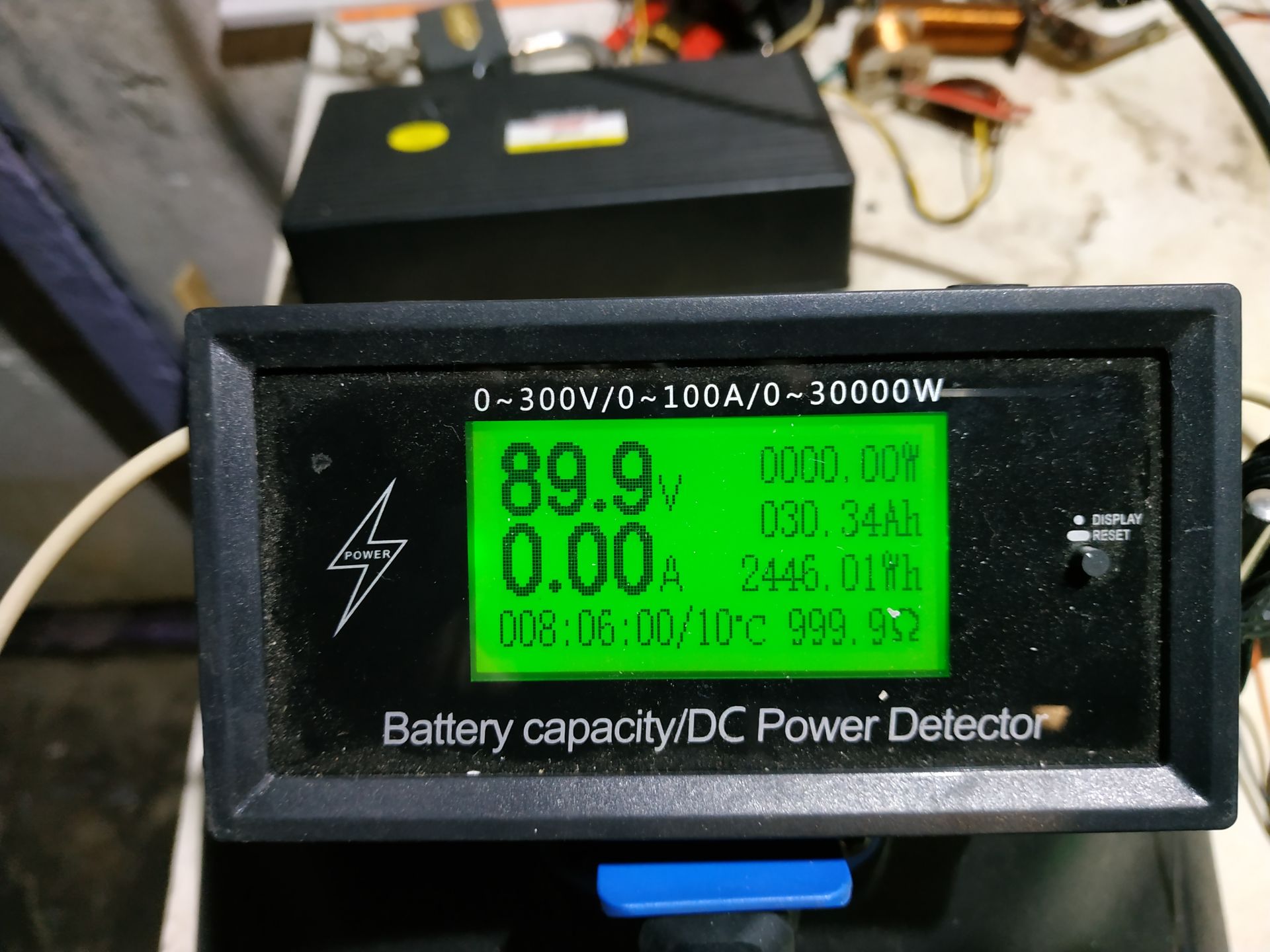

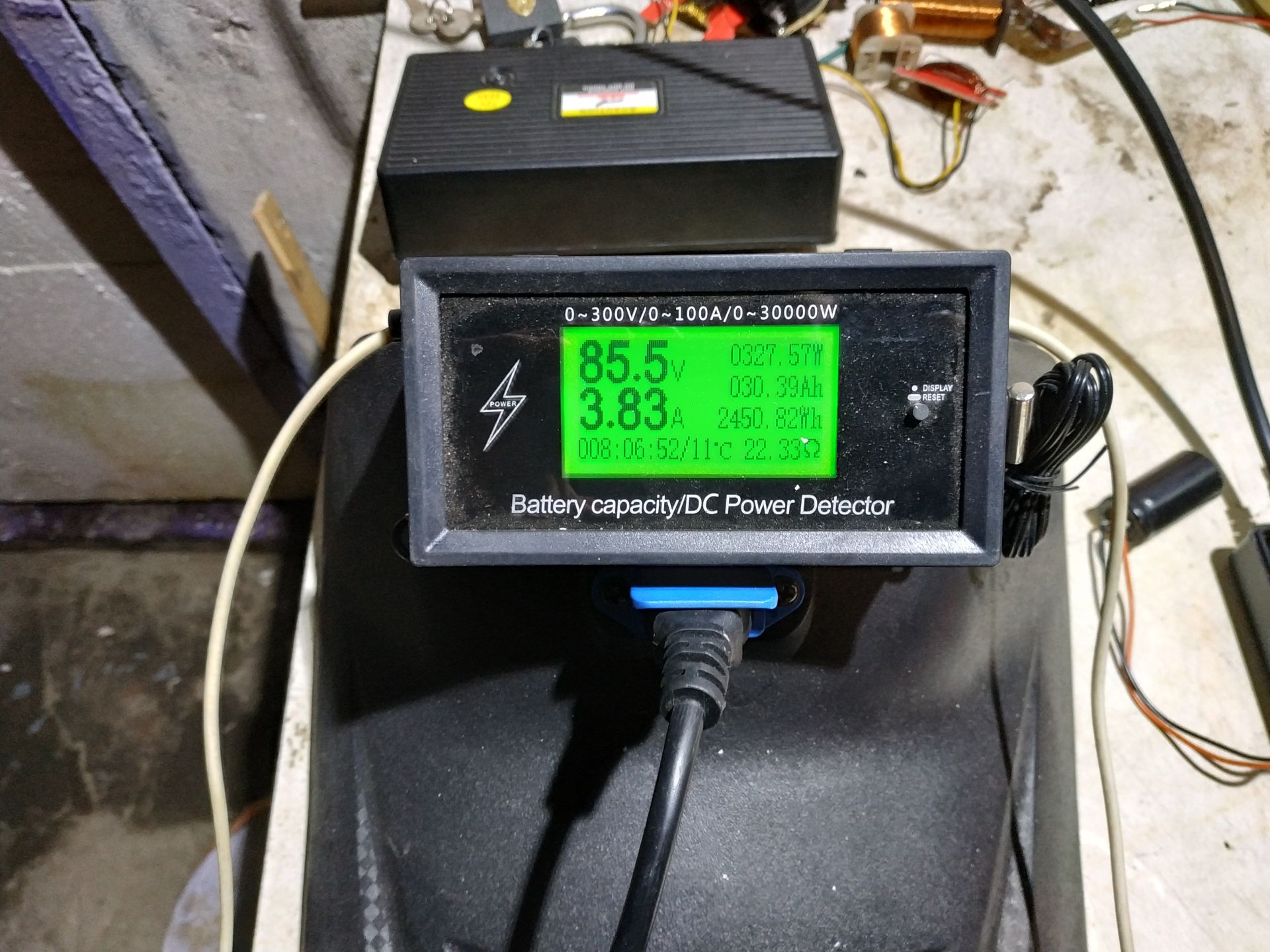

Всё получилось.
Коментарій до файлу: ХХ зарядного
IMG_20190416_000640.jpg [ 269.69 КБ | Переглядів: 12611 ]
Коментарій до файлу: Под нагрузкой
IMG_20190416_000811.jpg [ 357.27 КБ | Переглядів: 12611 ]
Коментарій до файлу: Жалко конденсатор не выдержал опытов
IMG_20190416_000941.jpg [ 361.74 КБ | Переглядів: 12611 ]
