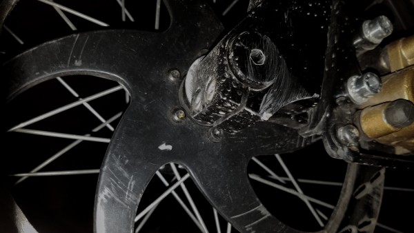

Можно подробнее как установили тормоза и диски, диски тормозные заводские как крепили на втулки, торм машинки тоже от чего ставили ?
можно их фото ?

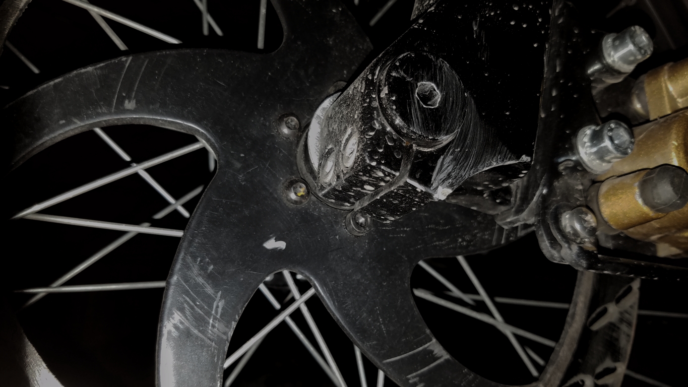

...диск передний самодельный. Сделал из пилы чпу плазморезом. Крепил штатными шестью винтами к втулке.
20191022_222832-01.jpeg [ 536.46 КБ | Переглядів: 12766 ]

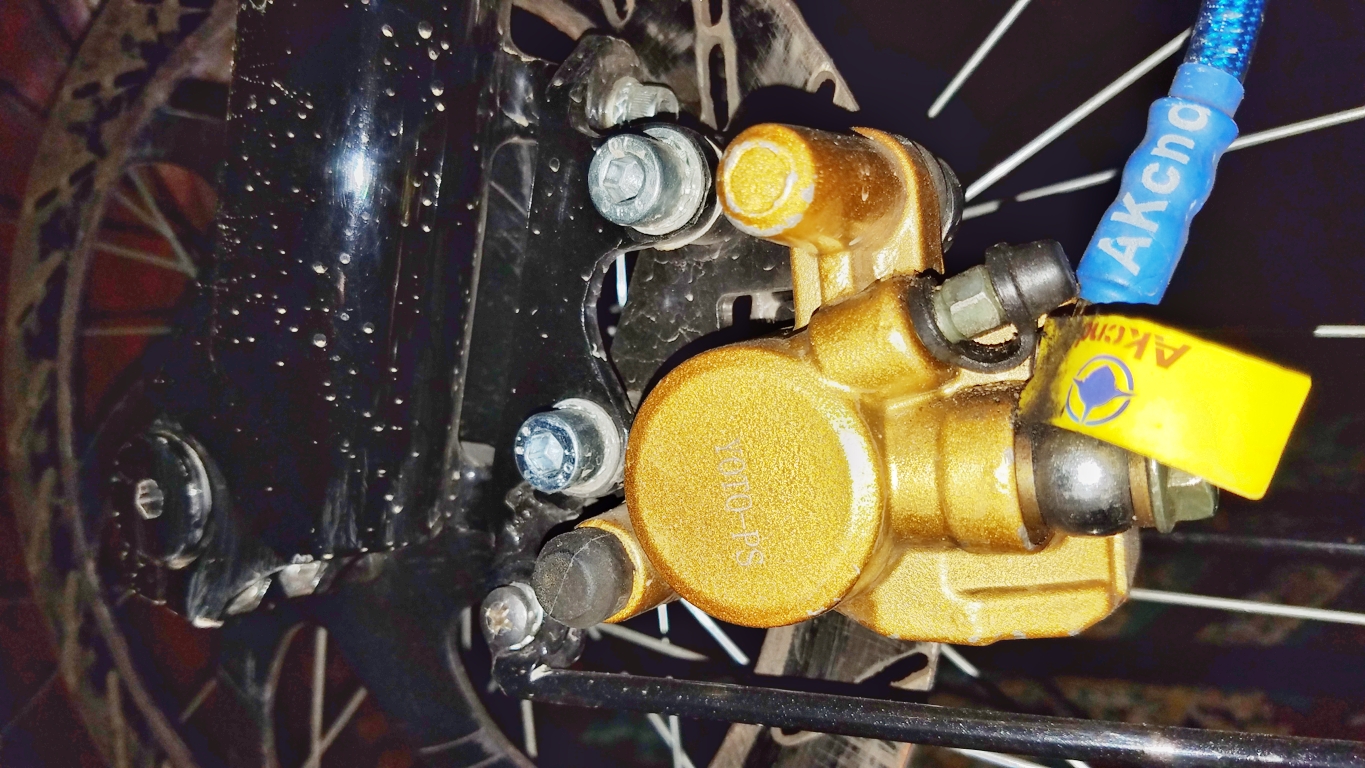

тормозные суппорта скутерные. Передний закрепил с помощью уголка. Своеобразный адаптер со стандарта PS на IS.
20191022_222741-01.jpeg [ 861.48 КБ | Переглядів: 12766 ]

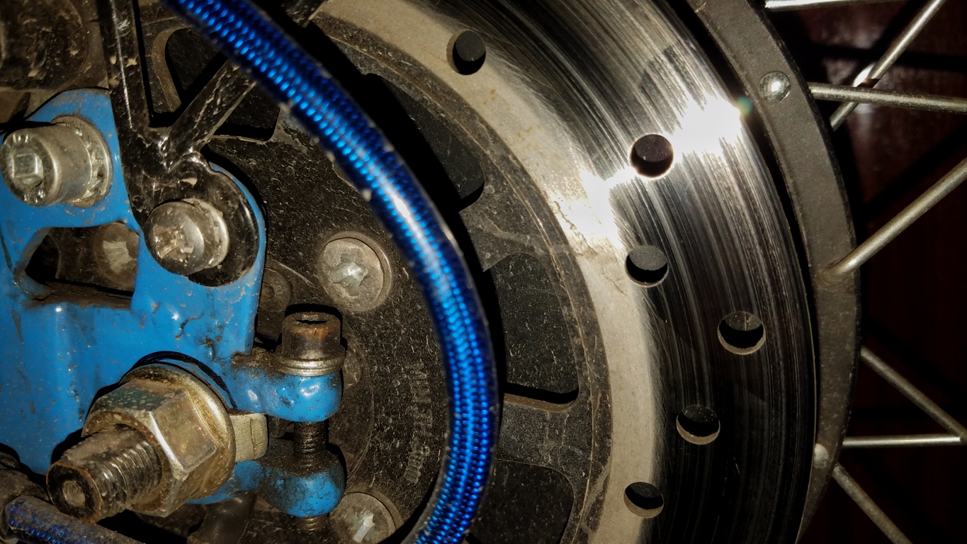

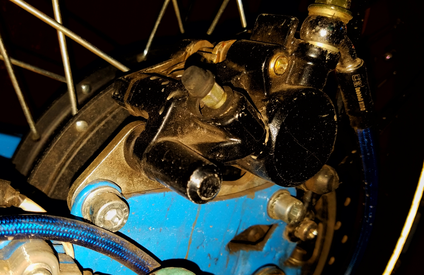

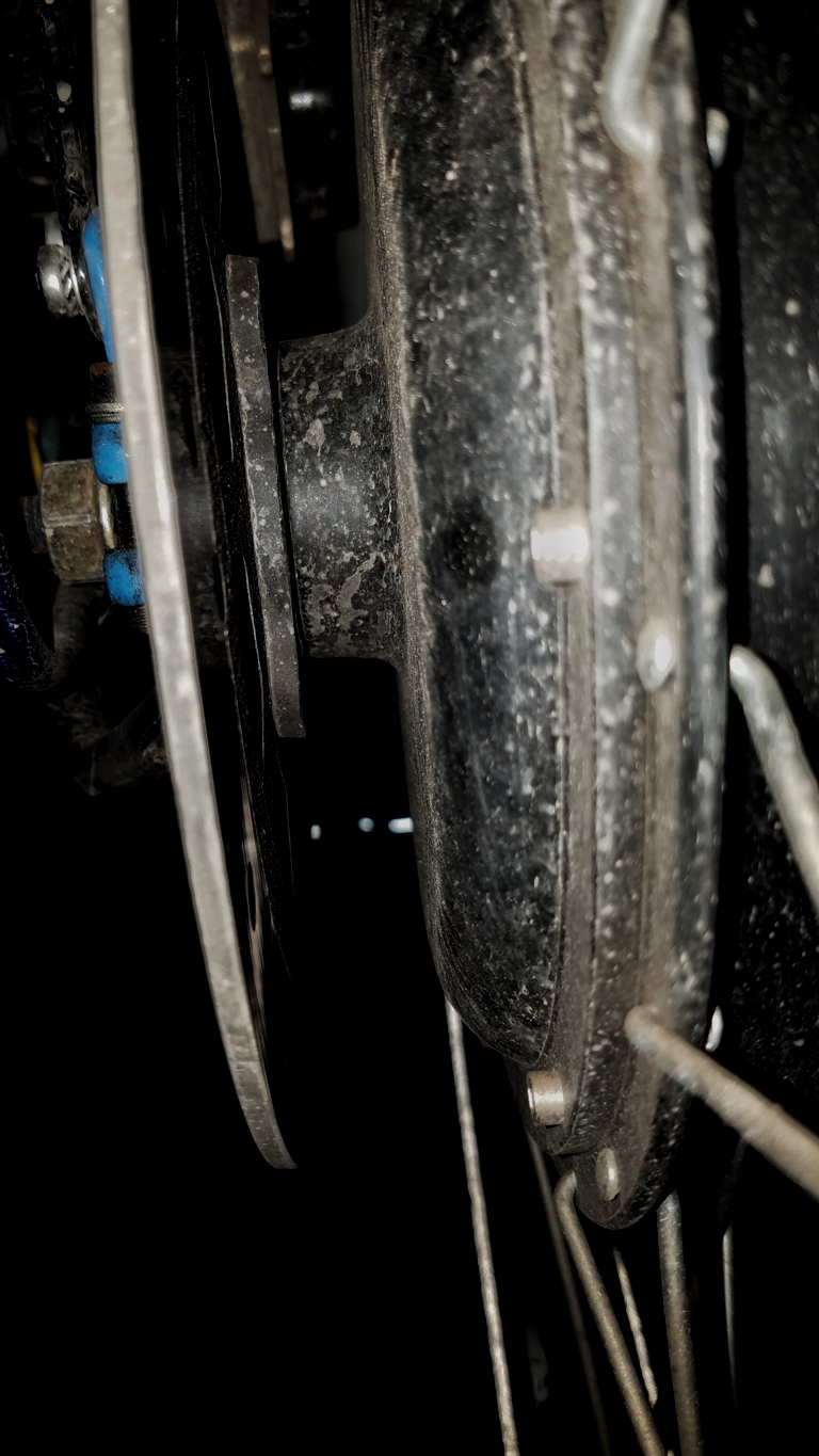

Задний диск скутерный(купил ранее, хотя нужно было тоже самодельный ставить). Ставил через переходную шайбу. Диск прикручен четырьмя винтами через штатные отверстия к переходнику. Винты расклепаны. Потом "бутерброд" штатными шестью винтами прикручен к мотору.
20191022_222953-01.jpeg [ 822.79 КБ | Переглядів: 12766 ]
20191022_223030-01.jpeg [ 497.55 КБ | Переглядів: 12766 ]

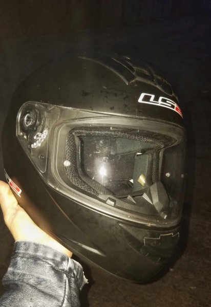

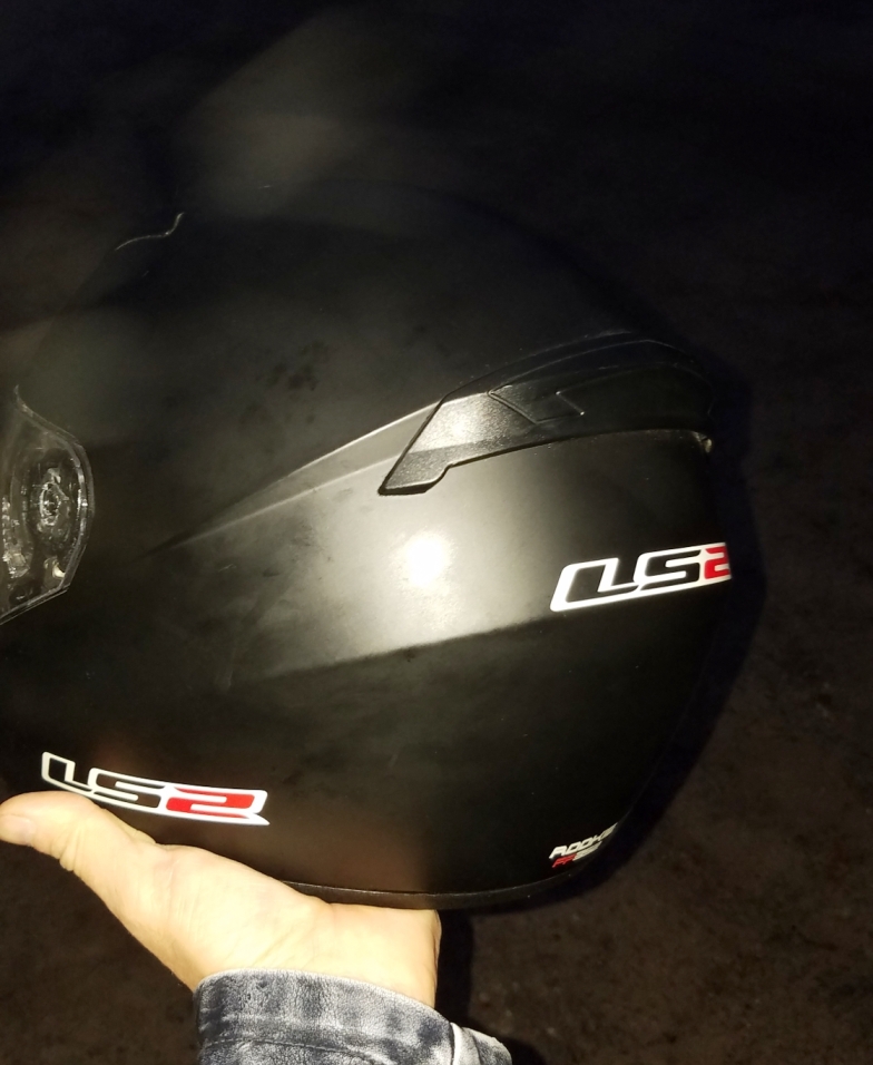

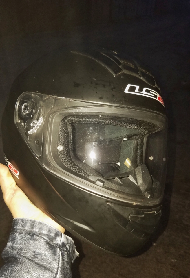

...Напишите пожалуйста какой именно шлем найдете у которого достаточная вентиляция чтоб не потел визор, если удастся такой найти.
... вот, например, шлем знакомого. Три сезона эксплуатации. о запотевании визора даже не слышал. Регулировка вентиляции в нескольких точках.
У меня такой же шлем, потеет аж бегом :)

...не, лично я в нём не катался, но знакомый давать неверную информацию мне не будет. Может на мотоцикле из-за более высокой скорости вентиляция лучше. Визор никогда ничем не обрабатывал.
